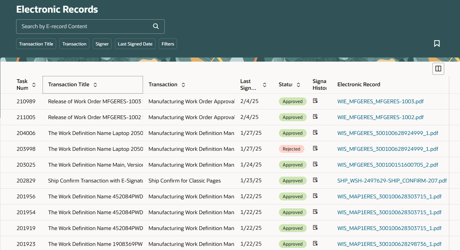

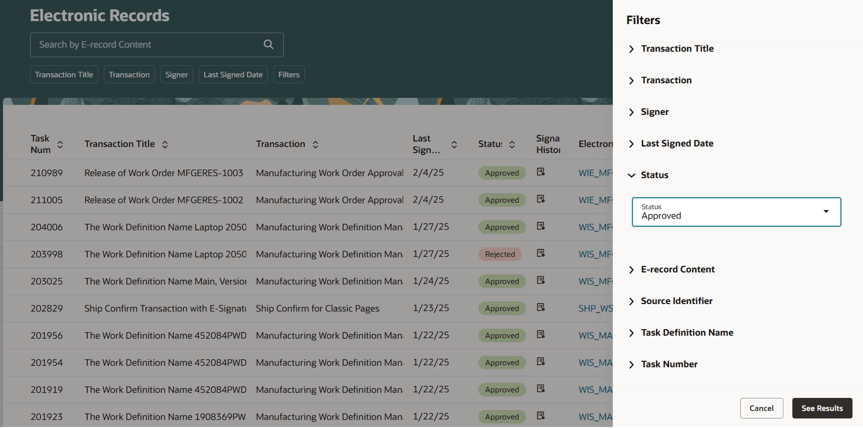

「電子レコード」Redwoodページの表示
電子レコード - 検索
明確で直感的なユーザー経験で承認済の電子レコードを検索してレビューできるため、規制コンプライアンスの監査に必要な証拠を用意しやすくなります。
