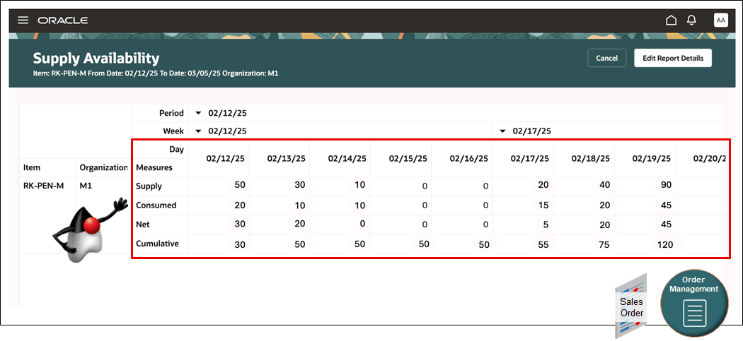

再設計されたページを使用して、複数の組織、作業領域、ワーク・センター、リソースまたはサプライヤ・サイトにわたる品目の合計供給、消込済供給、正味供給、累積供給を経時的に表示します。
サプライ・チェーン全体の品目の供給をレビューして、品目組織ごとに使用可能な供給量を決定し、遅延を診断できます。

- 「ホーム」 > 「オーダー管理」 > 「詳細を表示」 > [Ctrl] + [f] > 「供給有効数量」に移動します。
- 品目を選択し、結果を確認します:
ノート
- 「供給有効数量」ページには、品目組織ごとに現在有効な供給が表示されます。
- 期間または週は、展開または縮小できます。
- 販売オーダーを介して「供給有効数量」ページにアクセスすることもできます。 オーダー管理作業領域で再設計されたページでオーダー明細を開き、「その他の処理」 > 「有効数量のチェック」をクリックし、「その他の処理」 > 「供給有効数量のレビュー」をクリックします。
- メジャーの詳細は、供給有効数量と供給割付の確認を参照してください。
