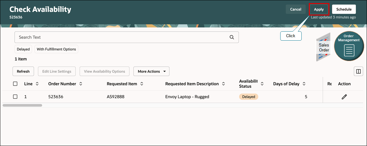

再設計されたページを使用して、下書きステータスのオーダー明細の品目および履行オプションを変更し、明細をスケジュールせずに有効数量をチェックします。 次に、品目、出荷元組織、出荷方法、その他の詳細をさらに変更して、供給をコミットする前に結果を改善できます。
下書きオーダーを実際にスケジュールせずに、オーダー管理作業領域で最も許容可能なシミュレーション結果をビジュアル化します。
変更を加え、「有効数量のチェック」ページで新しい「適用」処理をクリックします。
ノート
- この処理では、Oracle Global Order Promisingでスケジュールせずに、最終シミュレーション結果がOracle Order Managementに返されます。
- 結果には、様々な属性に加えた変更や、出荷元組織、出荷方法、分割など、その他の変更が含まれる場合があります。
- オーダー管理作業領域の販売オーダーの「送信」をクリックして、履行に対する変更を送信します。

- 最終シミュレーション結果では、予定出荷日または予定到着日は返されません。
- この機能では置換を使用できません。
- 「有効数量のチェック」ページでは、「適用」をクリックすると、下書き販売オーダーが自動的にスケジュール解除されます。
オーダーを改訂する場合:
- 「有効数量のチェック」ページでは明細を分割できません。
オーダー管理では、改訂が「下書き」ステータスになります。 「適用」をクリックすると、オーダー管理は当初予定日を保持しますが、改訂した属性を更新します。 収集では、オーダーが「下書き」ステータスである間は無視されます。 オーダーを送信するか、スケジュールを解除することをお薦めします。
