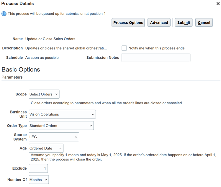

改訂された「販売オーダーの更新またはクローズ」スケジュール済プロセスを使用して、クローズ時にオープンのままの販売オーダーを自動的にクローズします。 ビジネス・ユニット、オーダー・タイプ、ソース・システムおよび経過期間に従ってクローズします。 クローズするオーダーの指定時に、以前のスケジュール済プロセスと比較して、さらに多くのオプションを使用できるようになりました。
次のような利点があります:
- オープンのまま販売オーダーをクローズする必要があるときに、パフォーマンスと効率が向上します。
この更新の前は、エンティティ、開始日、終了日、時間など、いくつかのパラメータのみを指定できました。 現在は、クローズするオーダーについて、より具体的に把握できる選択肢が増えました。
たとえば、「スコープ」を「オーダーの選択」に設定すると、新しいスケジュール済プロセスでは、設定したパラメータに従ってオーダーがクローズされ、オーダーのすべての明細がクローズまたは取り消されます。
経過期間の設定:
値 |
摘要 |
オーダー日 |
販売オーダーのオーダー日属性に従ってフィルタします。 1か月を除外し、今日が2025年5月1日であるとします。 オーダーのオーダー日が2025年4月1日以前になると、プロセスはオーダーをクローズします。 |
すべての明細クローズ済 |
販売オーダーのすべての明細がいつクローズされたかに従ってフィルタします。 1か月を除外し、今日が2025年5月1日であるとします。 2025年4月1日以前にすべてのオーダーの明細がクローズされた場合、プロセスはオーダーをクローズします。 |
即時 |
フィルタは今日から始まります。 今日が2025年5月1日であるとします。 2025年5月1日以前にすべてのオーダーの明細がクローズされた場合、プロセスはオーダーをクローズします。 |
「スコープ」を「すべてのオーダー」に設定すると、すべてのオーダーの明細がクローズまたは取り消されたときに、スケジュール済プロセスによってオーダーがクローズされます。 今日が2025年5月1日であるとします。 2025年5月1日以前にすべてのオーダーの明細がクローズされた場合、プロセスはオーダーをクローズします。
