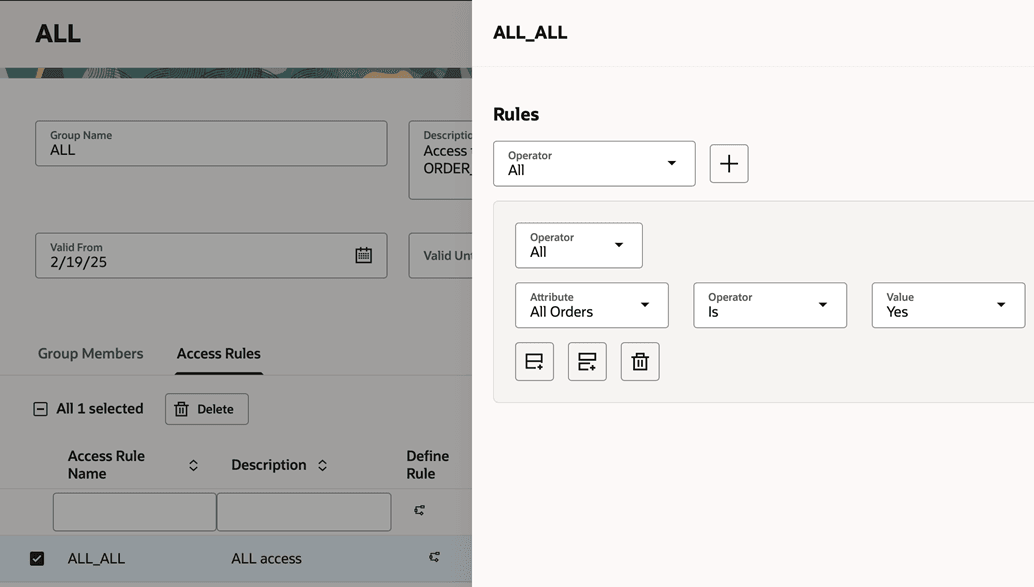

この機能では、この機能をオプト・インすると、すべてのユーザーの販売オーダーへのアクセスが削除されます。 このアクセスをリストアするには、すべてのオーダーに即時にアクセスする必要があるユーザーおよびロールのアクセス・グループを作成する必要があります。 その後、組織のアクセスおよび権限を絞り込むときに、グループを設定し、ユーザーを追加できます。 データ・アクセス- 「販売オーダー」ページで、「グループの作成」をクリックし、作成、表示および改訂権限を持つすべてのオーダーへのアクセス権を提供するルールを設定します。
- グループに名前を付け、すべての販売オーダーにアクセスする必要があるロールまたはユーザーを追加します。 「アクセス・ルール」タブで、「すべて」属性を選択し、「はい」に設定します。 たとえば:

メイン・グループおよびルールを設定します:
- データ・アクセス- 「販売オーダー」ページで、「グループの作成」をクリックします。
- 「新規グループ」ページで、名前と説明を入力し、「アクティブ化」をクリックしてグループをアクティブ化し、開始日と終了日を入力します。
- 「グループ・メンバー」セクションで、ロールまたはユーザーを選択します。 たとえば、「オーダー入力スペシャリスト」と「営業担当」を選択します。 「追加」セクションで単一のユーザーを追加し、ユーザー名を選択して、「適用>保存」をクリックすることもできます。
- 「アクセス・ルール」をクリックし、販売チャネル属性の最初のルールを追加します。 ルールを保存し、「表示」オプションおよび「作成」オプションを有効にします。
- 「営業担当」属性に次のルールを追加します。 「改訂」オプションを有効にしてください。
- 設定を完了し、データ・アクセス- 「販売オーダー」ページにアクセス・ルールの数が表示されることを確認します。 番号をクリックしてルールを表示します。
