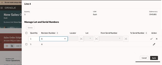

  4. 「管理」列のアイコンをクリックし、次の属性の値を設定します。
  • 改訂番号
  • 保管棚
  • ロット
  • シリアル番号: 自
  • シリアル番号: 至
例:
xxxxxxxxx
