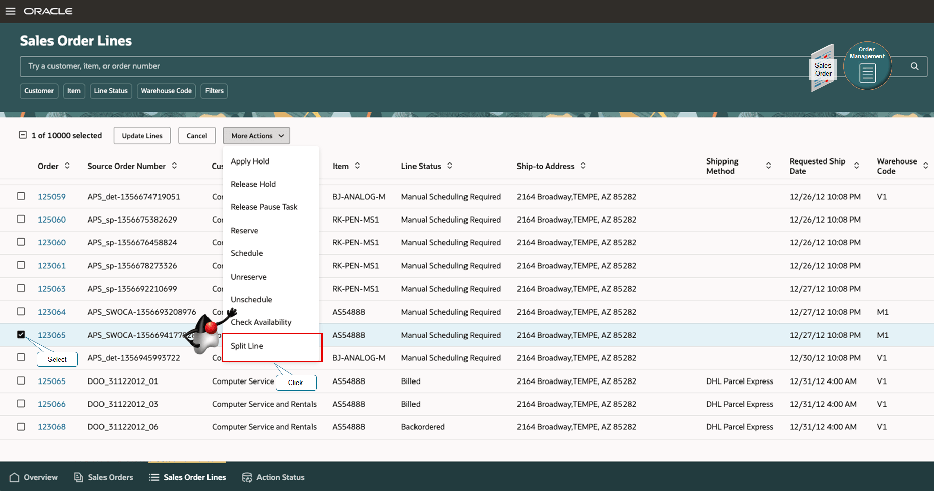

「販売オーダー明細」ページでの分割

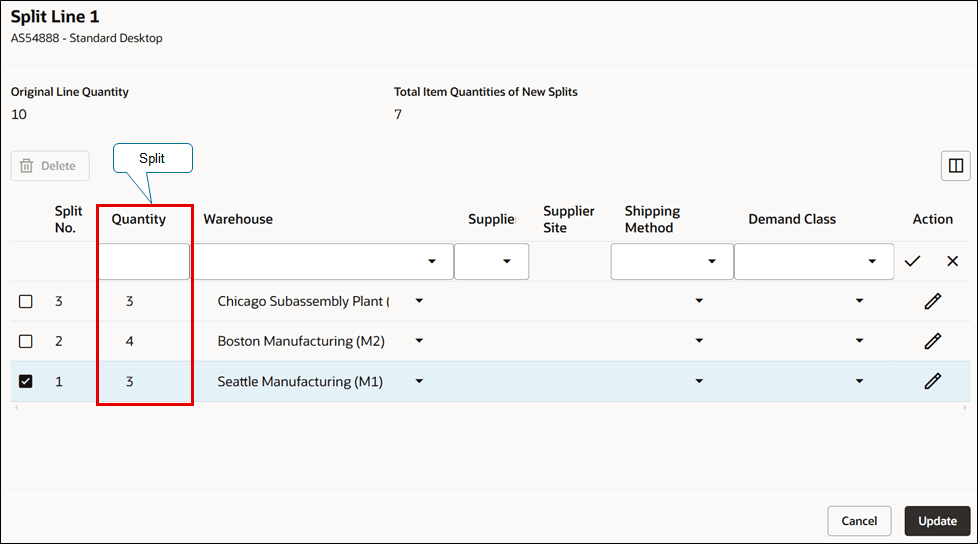

履行明細に数量10が含まれるが、優先倉庫であるシアトル倉庫の在庫が3つのみであるとします。 遅延を回避するために、明細を分割して他の倉庫から残数量を取得できます。
これを行うのは簡単です。
- 「販売オーダー明細」ページで、下書きステータスではなく履行されていない明細を選択し、「その他の処理」 > 「分割明細」をクリックします。
- 「分割明細」ダイアログを使用して、明細を複数の倉庫に分割する方法を指定します。

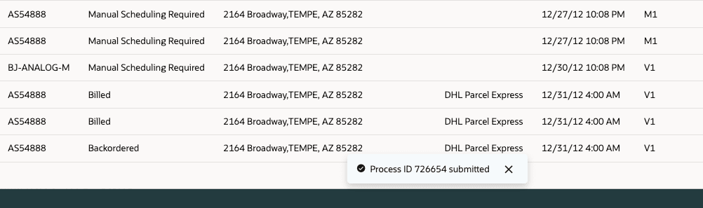

分割によって、バックグラウンドで実行されるスケジュール済プロセスが開始されます。 メッセージ内のプロセスIDの値(726654など)を確認します。
「処理ステータス」タブをクリックし、726654スケジュール済プロセスのステータスをモニターします。

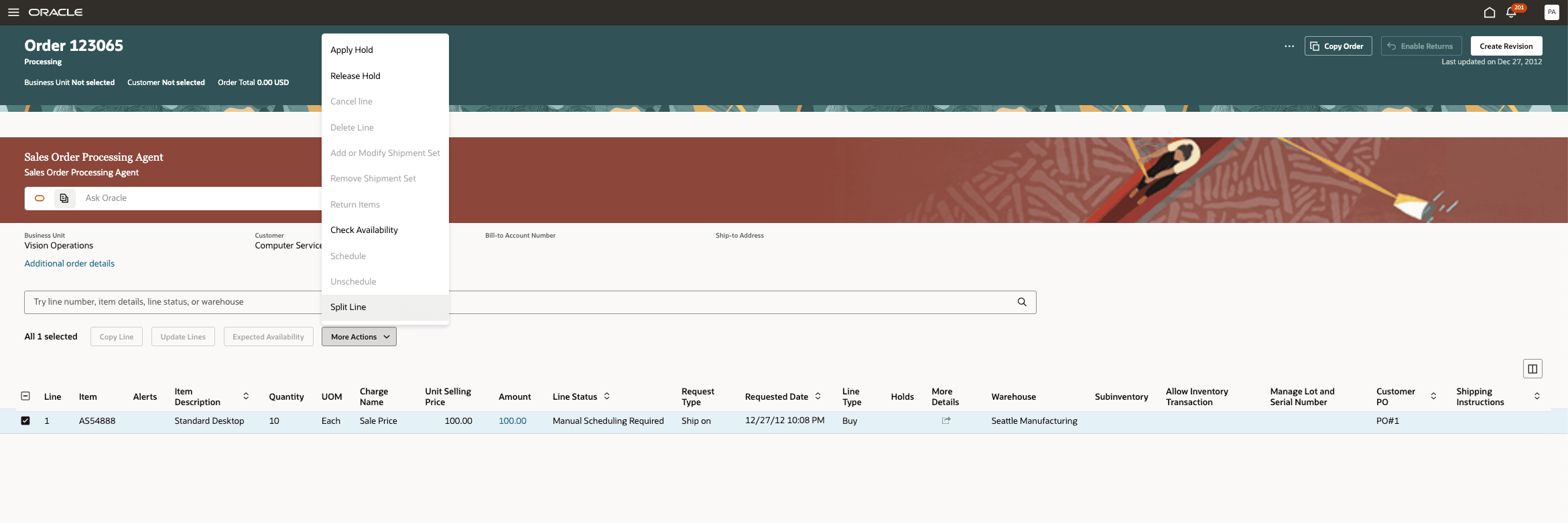

「オーダー」ページでの分割
販売オーダーをオープンし、分割する必要がある明細を選択して、「その他の処理」 > 「分割明細」をクリックします。
