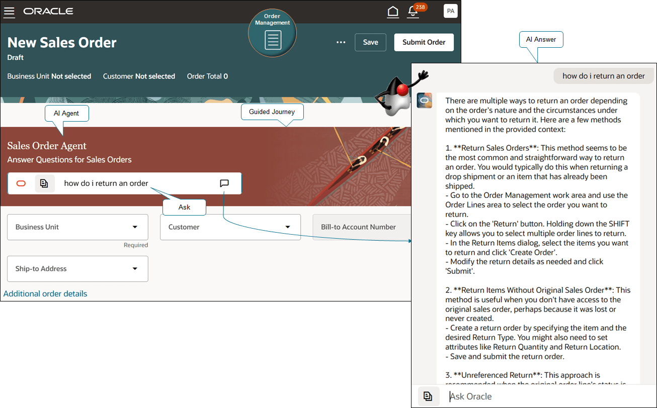

    オーダー管理作業領域では、ジャーニのバナーにタスク名およびタスク摘要が表示されます。 作業領域のスタイルと一致するように、ヘッドラインの大文字表記を使用することをお薦めします。
  4. 「ホームページ」 > 「オーダー管理」 > 「表示を増やす」 > 「販売オーダー(新規)」に移動します。
  5. 「設定および処理」 > Visual Builder Studioでのページの編集をクリックします。
  6. Visual Builder Studioで、OMOrderPageJourneyCodeプロパティをGUIDED_JOURNEY_FOR_ORDER_MANAGEMENTに設定し、「公開」をクリックします。
  7. ガイド付きジャーニを使用して、様々な質問をします。 ソース文書と照合して、回答が正しいことを確認します。
    ガイド付きジャーニのプロンプトのすぐ左にあるアイコンをクリックし、アップロードしたソースの1つを選択します。
    異なるソースに対して同じ質問をします。 回答が、選択したソースからのコンテンツのみを提供する方法を確認します。
