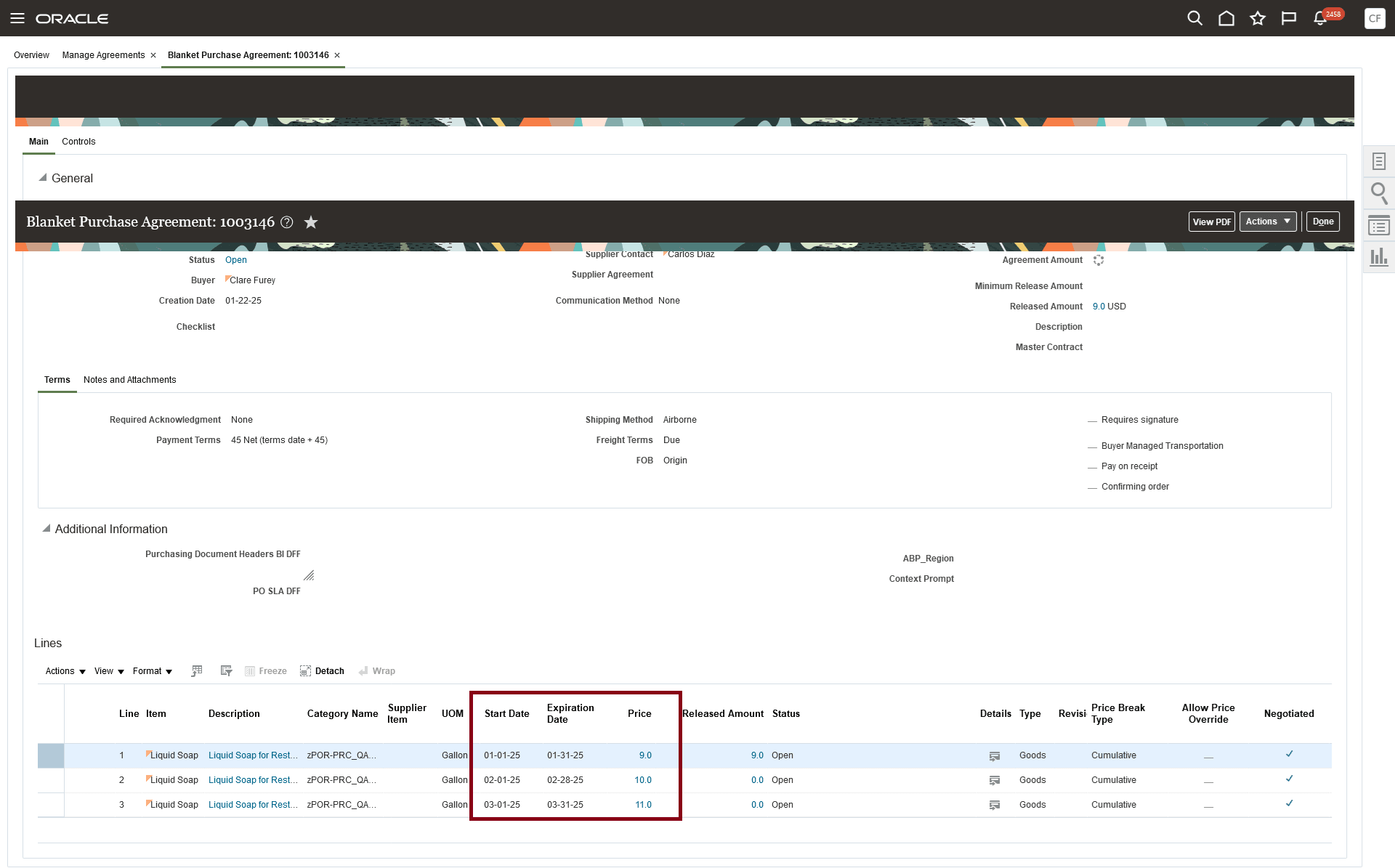

次の表に、明細の開始日と失効日で構成された包括購買契約の例を示します:
包括購買契約明細 | 品目 | 価格 | 開始日 | 失効日 |
1 | 液体石鹸 | 9 USD | 01/1/25 | 01/31/25 |
2 | 液体石鹸 | 10 USD | 02/1/25 | 02/28/25 |
3 | 液体石鹸 | 11 USD | 03/1/25 | 03/31/25 |

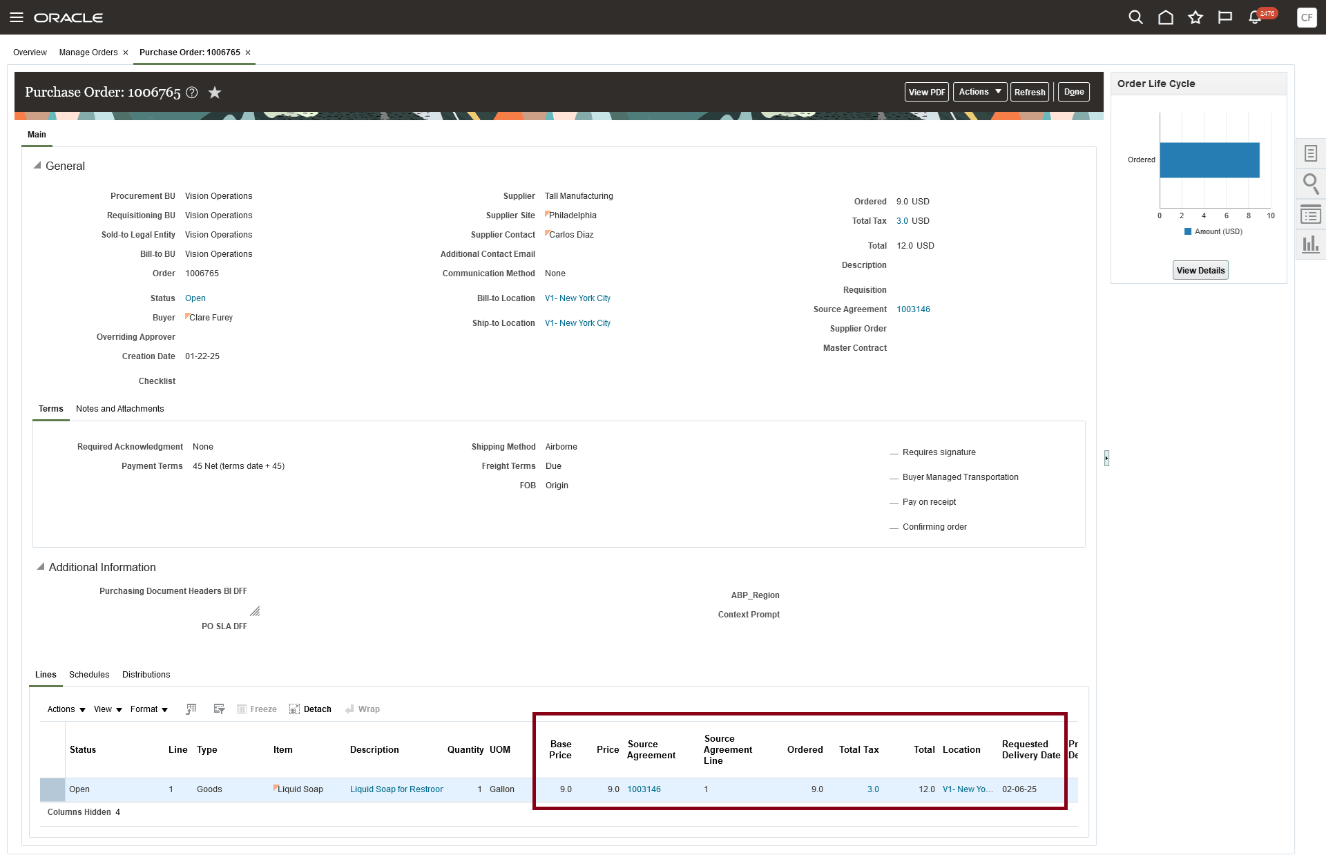

購買オーダーの作成時または送信時 | 01/22/25 | 02/22/25 | 1 | 9 USD |
変更オーダーが作成されて要求日を更新したとき | 01/22/25 | 03/23/25 | 1 | 9 USD |
この例では、包括購買契約は価格設定のためにオーダー日を使用し、契約明細に指定した開始日を使用するように構成されています。 現在の日付が01/22/25の場合、購買依頼または購買オーダー明細は契約明細1を参照し、その明細に関連付けられた品目価格は9 USDです。 要求搬送日を03/23/25に更新するために変更オーダーを作成すると、購買オーダーの価格は変更されません。
購買オーダー価格は現在の日付に基づいて選択された包括購買契約明細から導出
