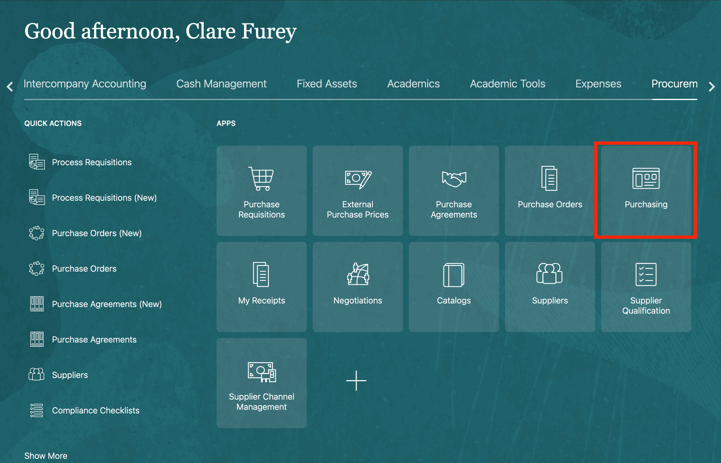

アプリケーションにログインすると、ランディング・ページを起動するアイコンが表示されます:
購買ランディング・ページにアクセスするための新規タイル

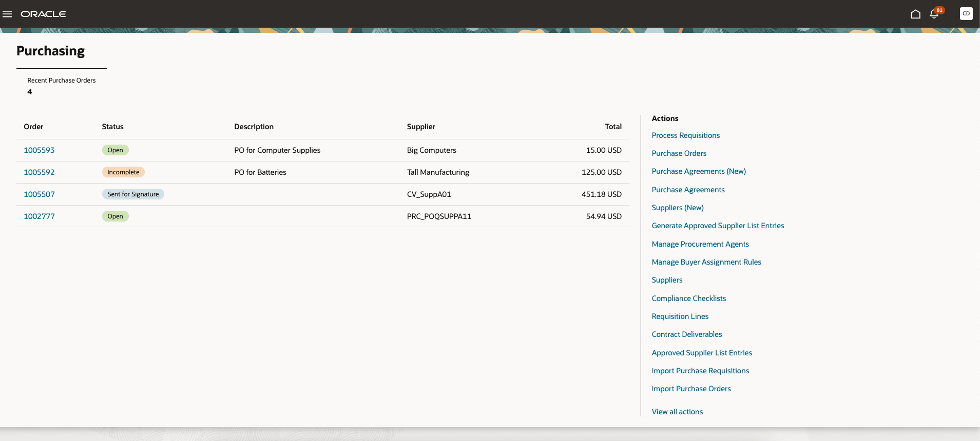

ランディング・ページに、最新の購買オーダーのリスト(最大25件)が表示されます。 購買オーダーは、購買オーダーを表示したり、特定の処理(PDFのオープン、オーダーの複製など)を実行すると、このリストに追加されます。
ランディング・ページ
ランディング・ページ

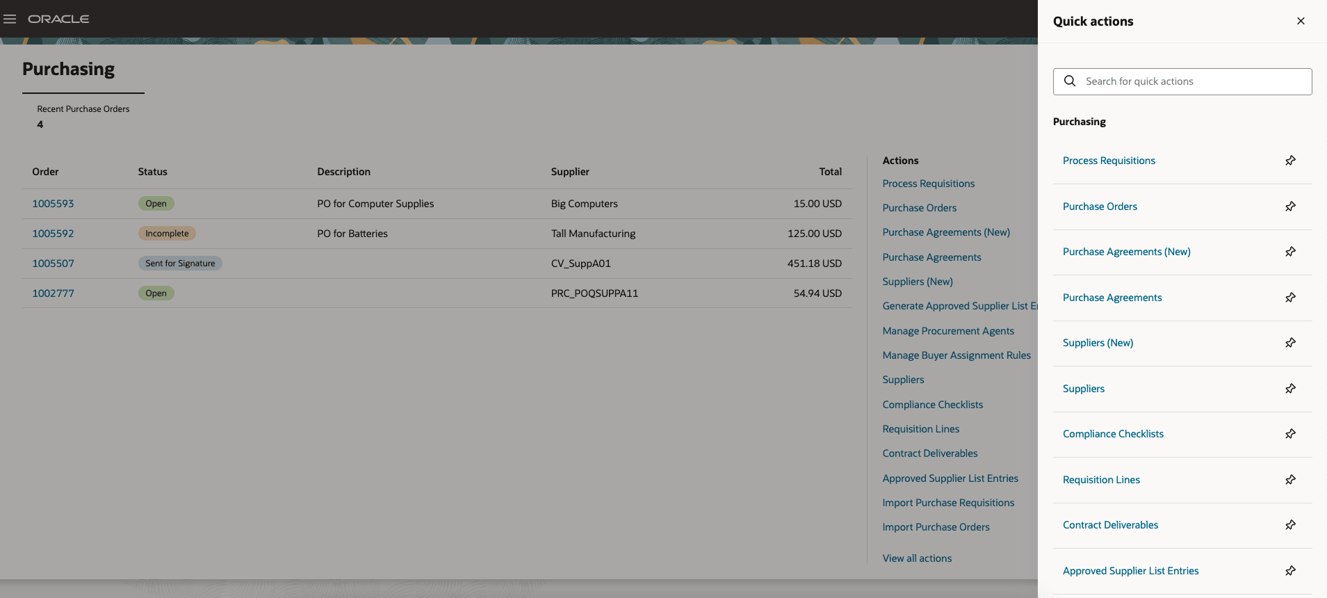

また、クイック処理のリストや、ジョブの一環としてアクセスする必要があるタスクへのリンクも表示されます。 すべての処理の表示リンクを選択すると、お気に入りのリンクをこのパネルに固定できます。
クイック処理の固定
クイック処理の固定

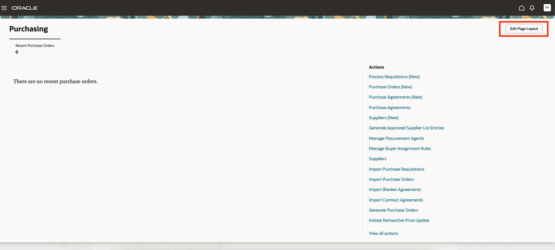

管理者は、自分のビジネスを最もよく表し、バイヤーが確認することが重要なKPIおよびデータ・ビジュアライゼーションを追加することにより、独自のスコアカードを作成できます。 これは、ランディング・ページの「ページ・レイアウトの編集」ボタンを使用して実行できます。
ページ・レイアウトの編集
ページ・レイアウトの編集

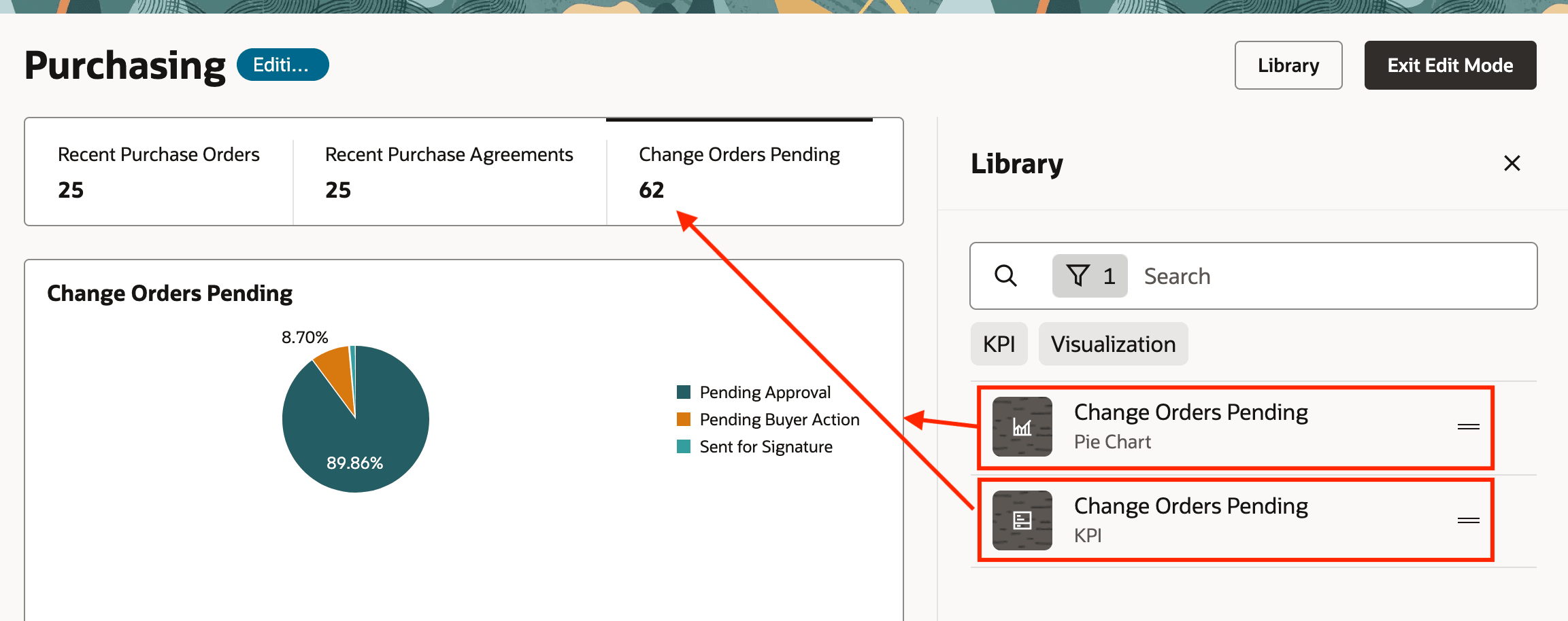

「ページ・レイアウトの編集」ページから、KPIコンテンツをスコアボード・リージョンにドラッグします。 対応するビジュアライゼーションをスコアボードの下の領域にドラッグします。
ランディング・ページへのOTBIベースのKPIおよびビジュアライゼーションの追加

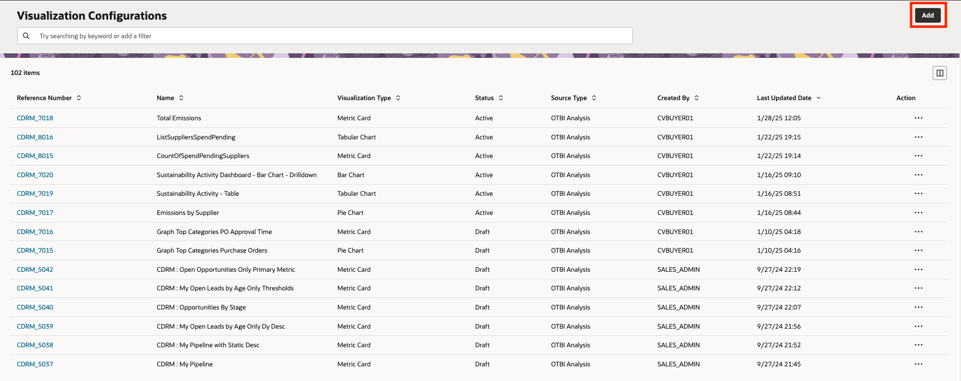

ノート: これらのKPIおよびビジュアライゼーションを適格なオプションとしてランディング・ページに表示するには、最初に「ビジュアライゼーション構成」ページに追加する必要があります。 このページには、次のURLを使用してアクセスできます: https://<servername>/fscmUI/redwood/cx-analytics/application/container/dvconfig
「ビジュアライゼーション構成」ページ
「ビジュアライゼーション構成」ページ

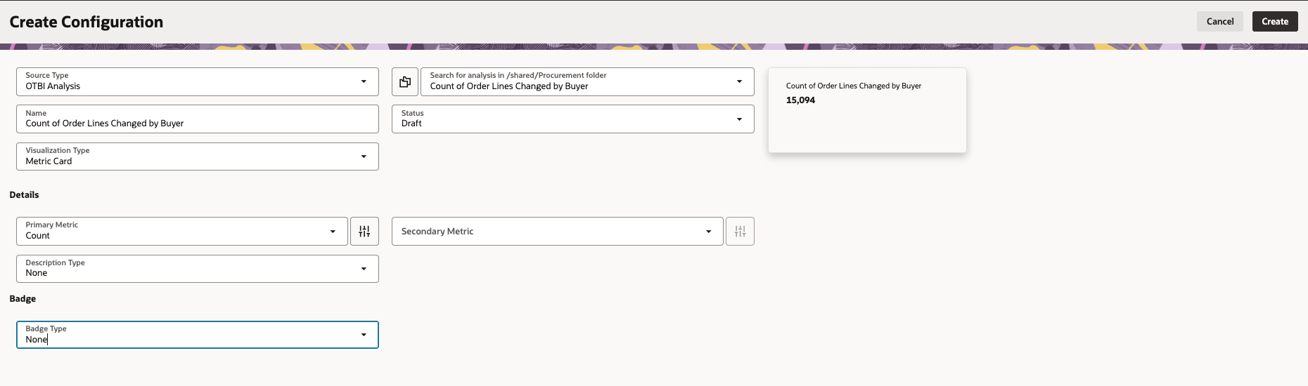

このページから、OTBI KPIおよびデータ・ビジュアライゼーションを追加する必要があります:
OTBI KPIおよびデータ・ビジュアライゼーションの追加
