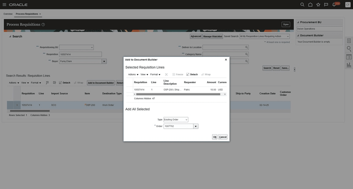

これらのスクリーンショットは、この機能を示しています。
処理中の購買依頼の外注加工用に、外注加工購買依頼明細を既存のオープン購買オーダーに追加

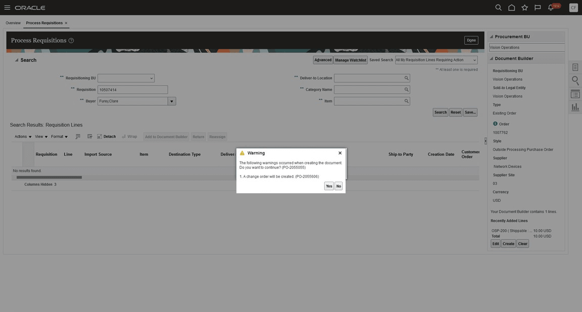

外注加工用に外注加工購買依頼明細を既存のオープン購買オーダーに追加するときに変更オーダーが作成されます
