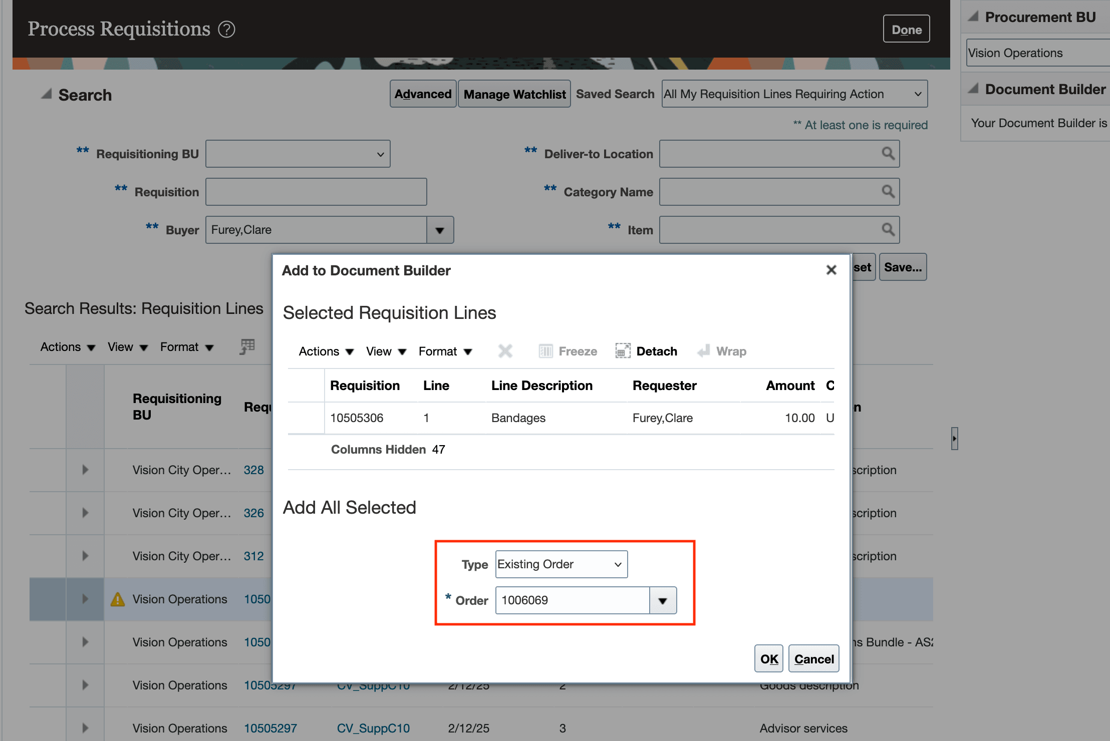

購買依頼の処理での既存の特別処理オーダーへの特別処理購買依頼明細の追加

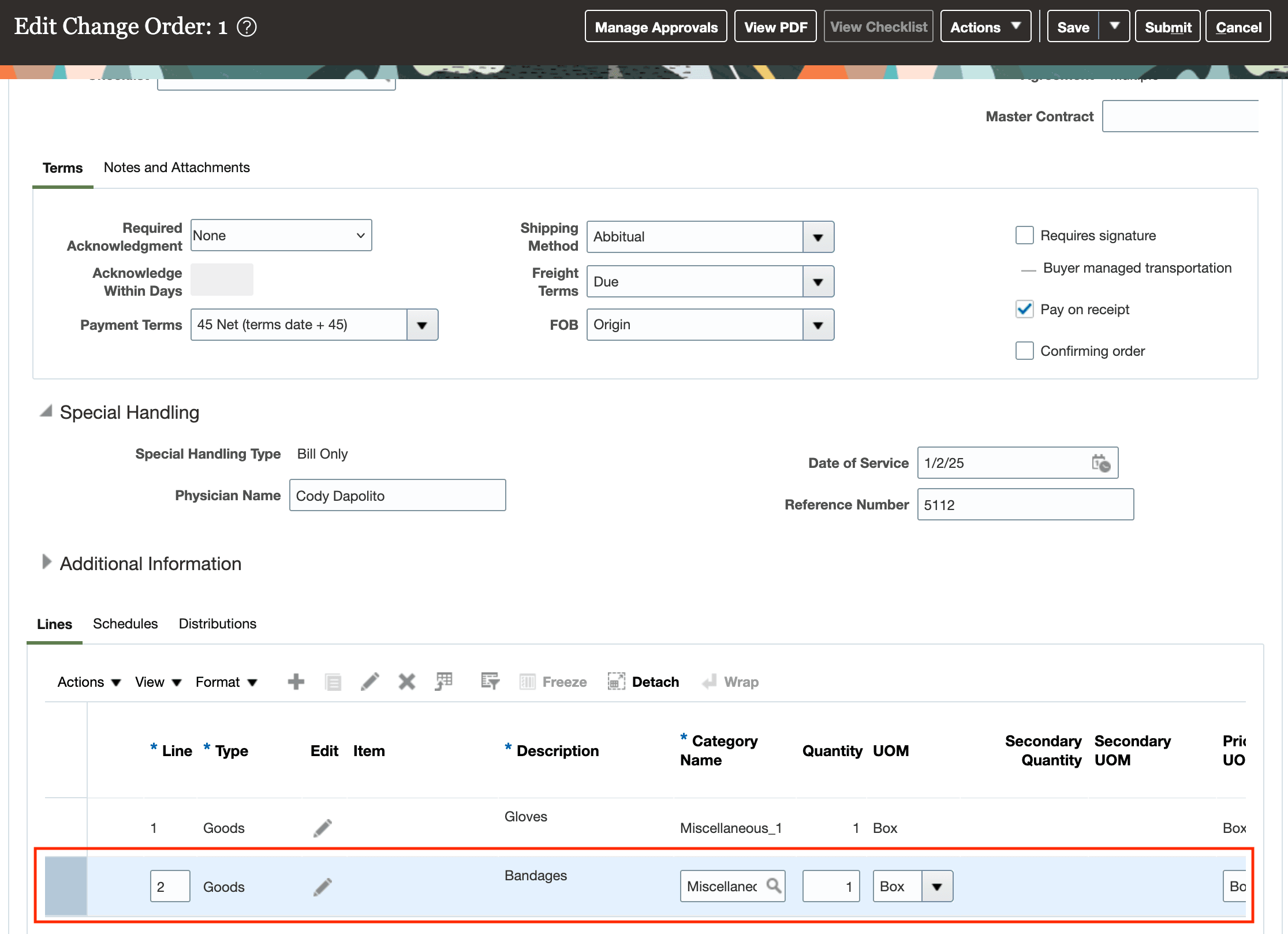

オーダーに追加された特別処理購買依頼明細

- 「購買依頼の処理」ページまたは購買依頼処理要求RESTリソースを使用して、特別処理購買依頼明細を既存のオーダーに追加できます。
- 特別処理購買依頼明細は、同じ特別処理タイプのある既存の購買オーダーにのみ追加できます。
- 購買オーダー・ヘッダーの特別処理詳細は保持され、購買依頼ヘッダーの特別処理詳細は破棄されます。 購買依頼明細の特別処理詳細は新しい購買オーダー明細にコピーされます。
- 特別処理購買依頼明細は他の明細とグループ化されず、新しい購買オーダー明細に処理されます。
