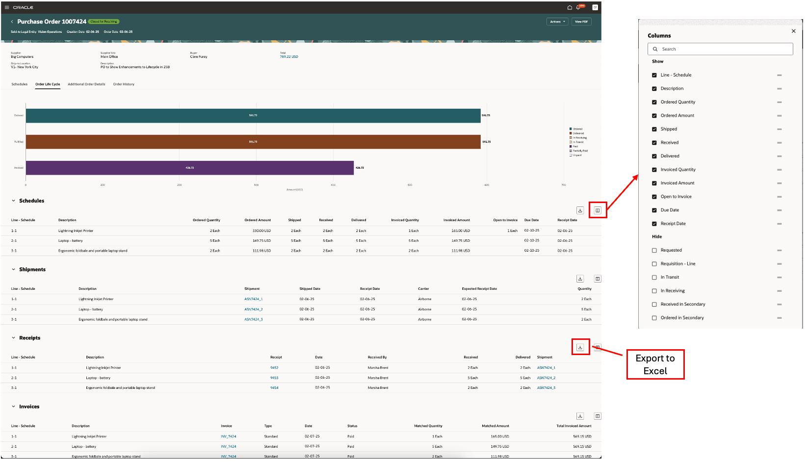

「オーダー・ライフ・サイクル」タブに表示される各表では、列の表示を制御し、データをExcelにエクスポートできます。
列の非表示または表示およびExcelへのデータのエクスポート

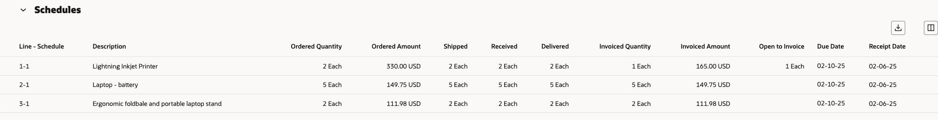

「スケジュール」表には、「未請求」(請求書がオーダーと照合されるシナリオの場合)、「期日」および「受入日」属性を表示できるようになりました。
新しい属性が表示された「スケジュール」表

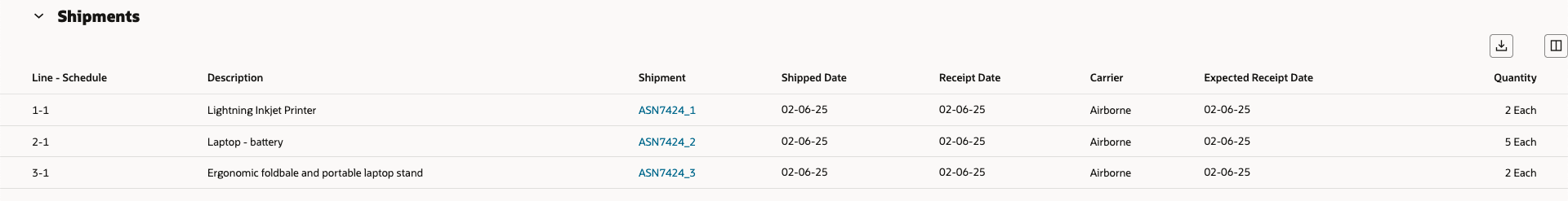

「出荷」表に「受入日」属性を表示できるようになりました。
受入日が表示された「出荷」表

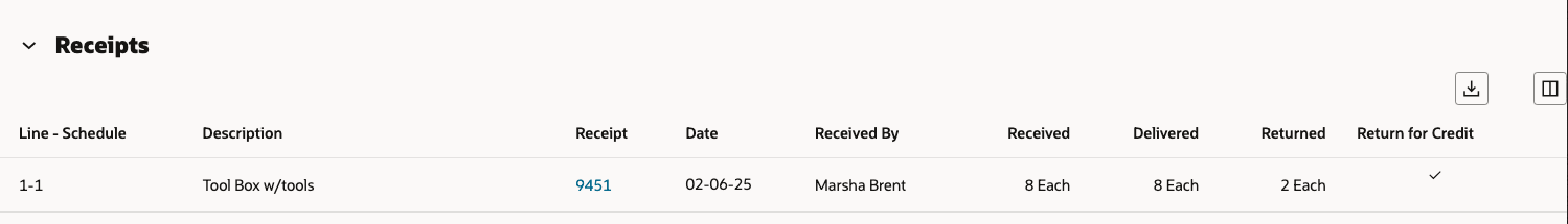

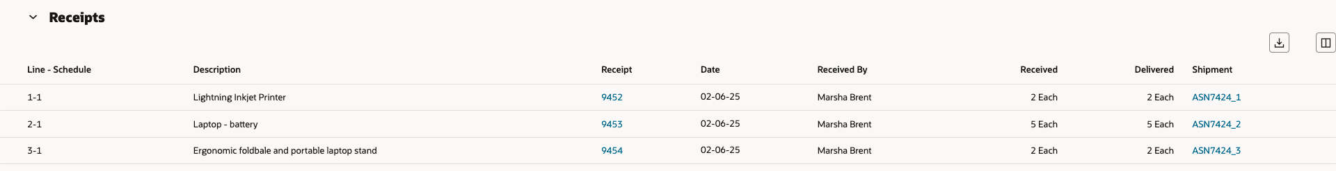

「受入」表に「出荷番号」属性を表示し、返品品目がクレジットされたかどうかを示すことができるようになりました。
出荷番号がリンクとして表示された「受入」表
クレジット返品が表示された「受入」表

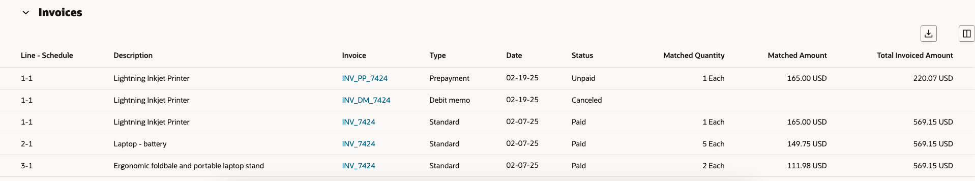

最後に、「請求書」表に「請求書タイプ」属性を表示できるようになりました。
請求書タイプが表示された「請求書」表
