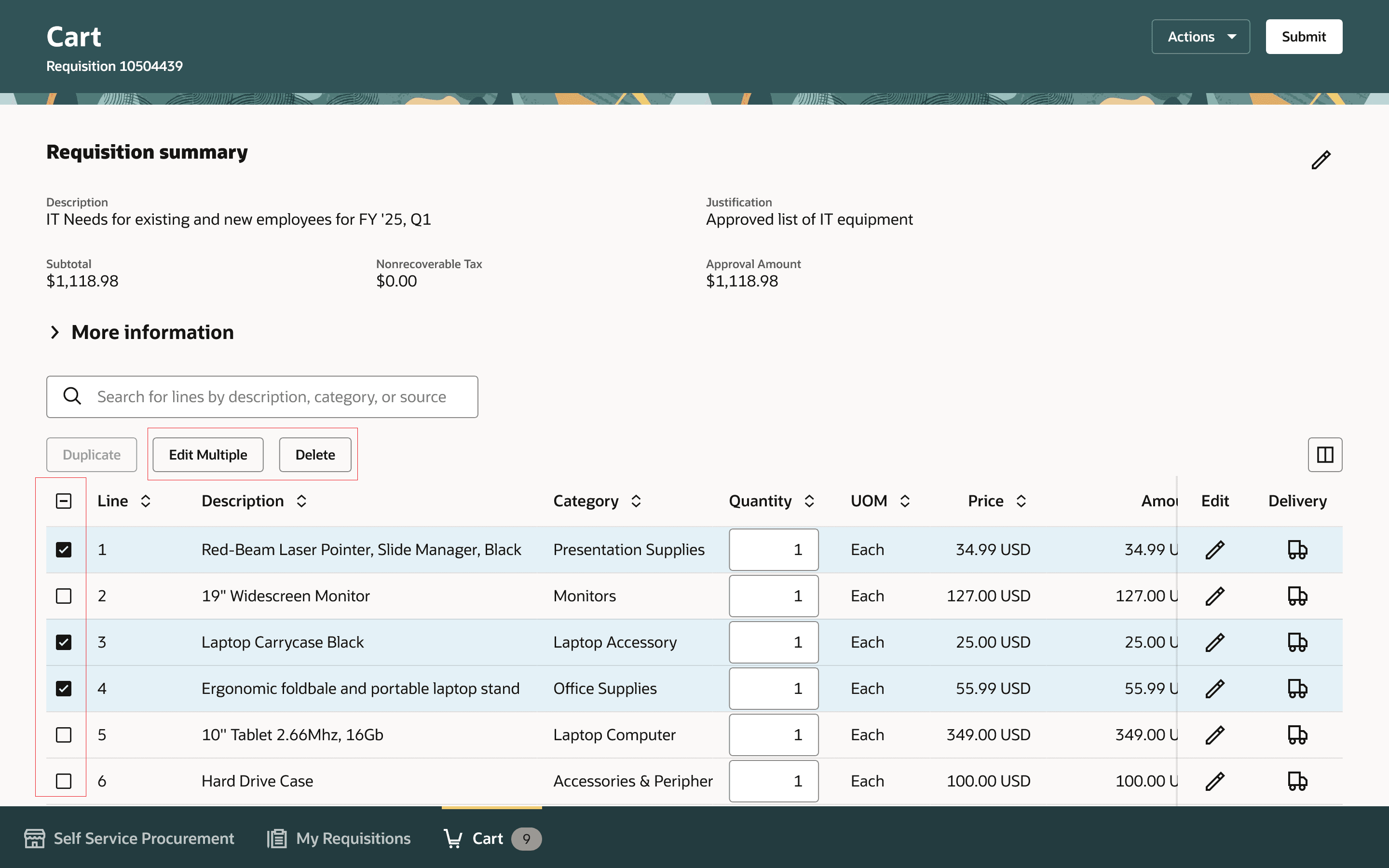

Redwoodセルフサービス調達アプリケーションで、購買依頼の複数の明細を選択して編集できます。 ショッピング・カートのリスト・ビューと表ビューの両方で、更新する明細を選択できます。 また、「削除」処理を使用して、複数の明細を選択して削除することもできます。
「複数の編集」ボタンと複数の削除ボタンがあるショッピング・カート

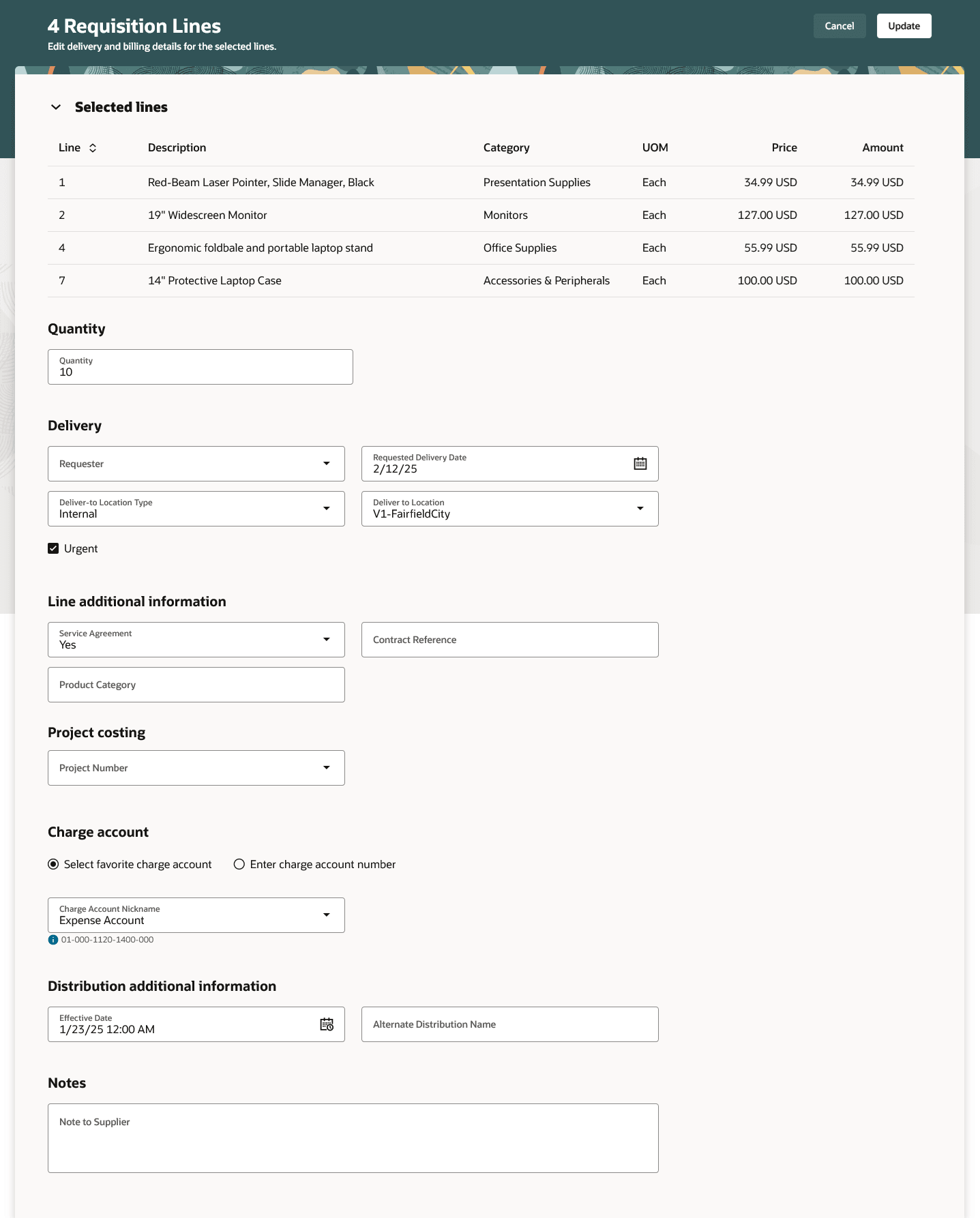

選択チェック・ボックスを使用して目的の明細を選択し、「複数の編集」をクリックすると、更新を実行できるページにナビゲートされます。
「複数行の編集」ページ
編集できる属性は、権限および選択した明細のタイプによって異なります。 たとえば、数量ベースの明細のみを選択した場合は数量を更新できます。 ただし、数量ベースと金額ベースの明細が混在した選択の場合、数量は更新できません。

属性を変更して「更新」をクリックすると、変更が記録され、購買依頼金額が再計算され、関連データが更新されます。 「すべて選択」チェック・ボックスを使用して、すべての明細に変更を適用することもできます。
この更新の前は、明細に複数の配分があり、明細レベルで数量または金額を更新する必要がある場合は、それらの更新を手動でそれぞれに配分する必要がありました。 新しい更新では、明細の数量または金額の更新を、配分パーセントに基づいて既存の複数の配分に自動的に伝播できるようになりました。 この機能は、単一行と複数行の両方の更新に使用できます。
この機能の前は、選択した属性を単一行またはすべての行で更新できました。 この機能では、明細の特定のサブセットを選択して更新できます。 また、選択した明細およびそれらに対応する配分について、明細および配分レベルの付加フレックスフィールドの一括更新を実行できます。
