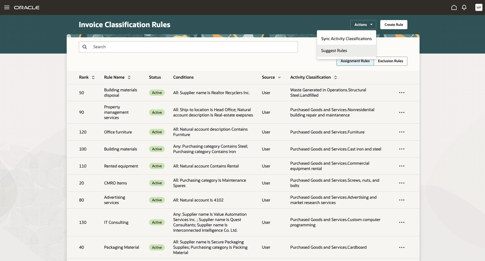

この機能にオプトインすると、「請求書分類ルール」ページの「処理」メニューから「ルールの提示」を選択して、ルールの推奨事項を取得できます。
「ルールの提示」オプションが表示された「請求書分類ルール」ページ

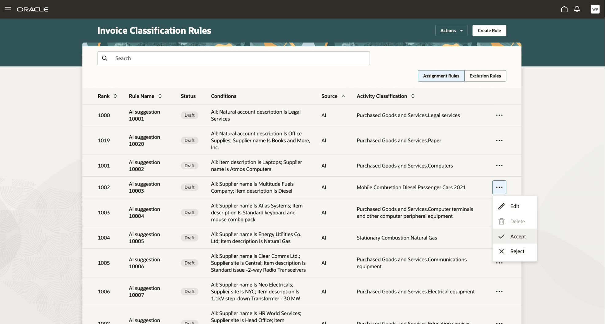

AI提示ルールおよび可能な処理が表示された「請求書分類ルール」ページ
デフォルトでは、Oracle Sustainabilityによって常に提示ルールが作成され、「下書き」ステータスになります。 これらのルールは、処理を実行するまで請求書分類プロセスに影響しません。 AI提示ルールをレビューした後、次のいずれかの処理を実行できます:
- 編集: ルールは有用ですが、ルールを受け入れる前にルールを変更する場合、この処理を選択します。
- 受入: ルールをそのままアクティブ化する場合は、この処理を選択します。 ルールを受け入れると、そのステータスは「下書き」から「アクティブ」に変更されます。
- 否認: 提示ルールが無意味または無関係であることが判明した場合は、(そのようなパターンが存在する場合でも)この処理を選択します。 このルールは削除され、再度推奨されることはありません。

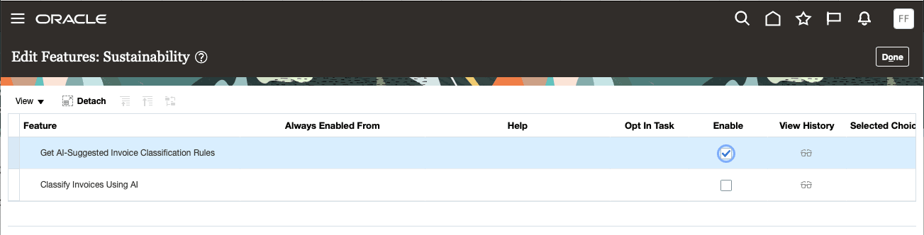

この機能をオプトインするには:
- オファリングのオプトイン・ページに移動し、「サステナビリティ」の行を見つけます。
- 「機能」列の下にある対応する「編集」アイコンをクリックします。
- サステナビリティの「機能の編集」ページの「機能」列で、「AI提示による請求書分類ルールの取得」を探し、「使用可能」列の対応するチェック・ボックスを選択します。
- 「完了」をクリックします。
サステナビリティの「機能の編集」ページ
