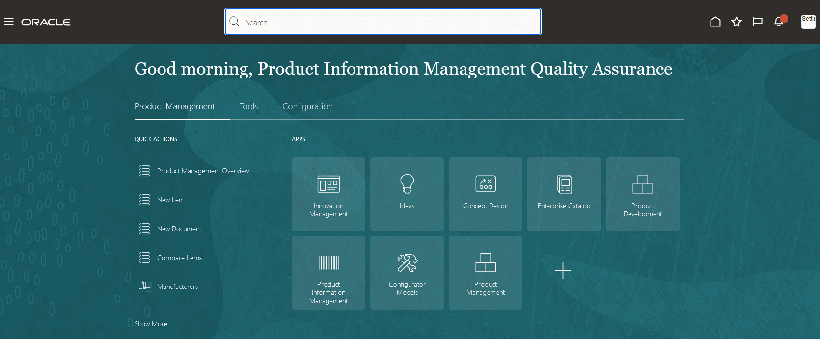

Redwood: 「製品管理」アイコンを使用した「製品管理」ランディング・ページのオープン
次のように「製品管理」アイコンを使用して、Product Managementランディング・ページを起動します。

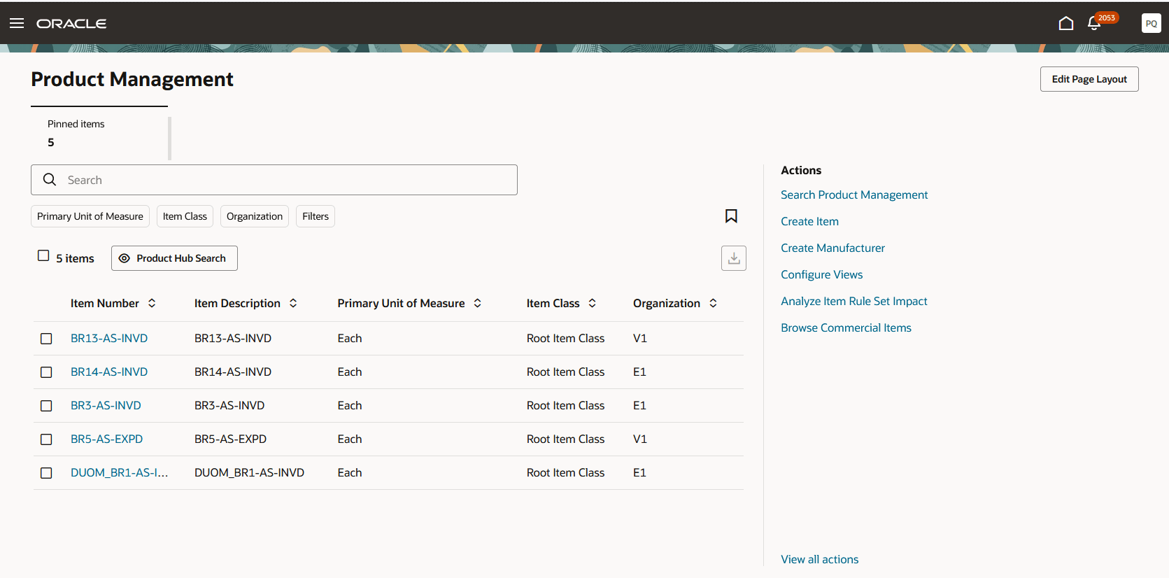

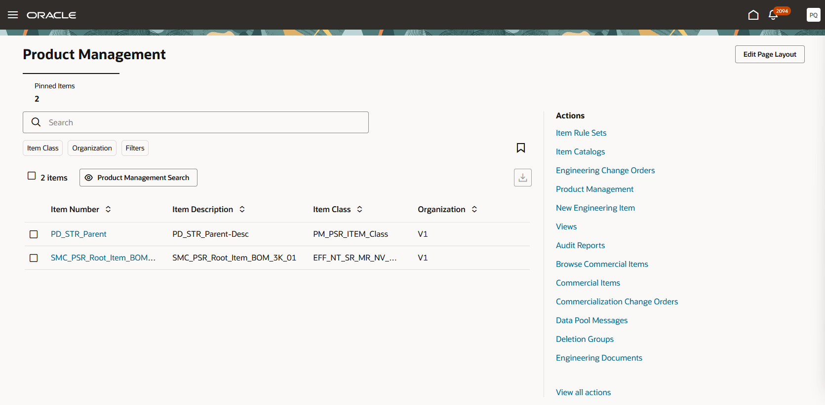

次のスクリーンショットは、「製品管理」ランディング・ページを示しています。
「製品管理」ランディング・ページ
「製品管理」ランディング・ページ
「処理」リージョンには、日々のタスクで必要になる可能性がある付加的なページにナビゲートするためのクイック・リンクがリストされています。

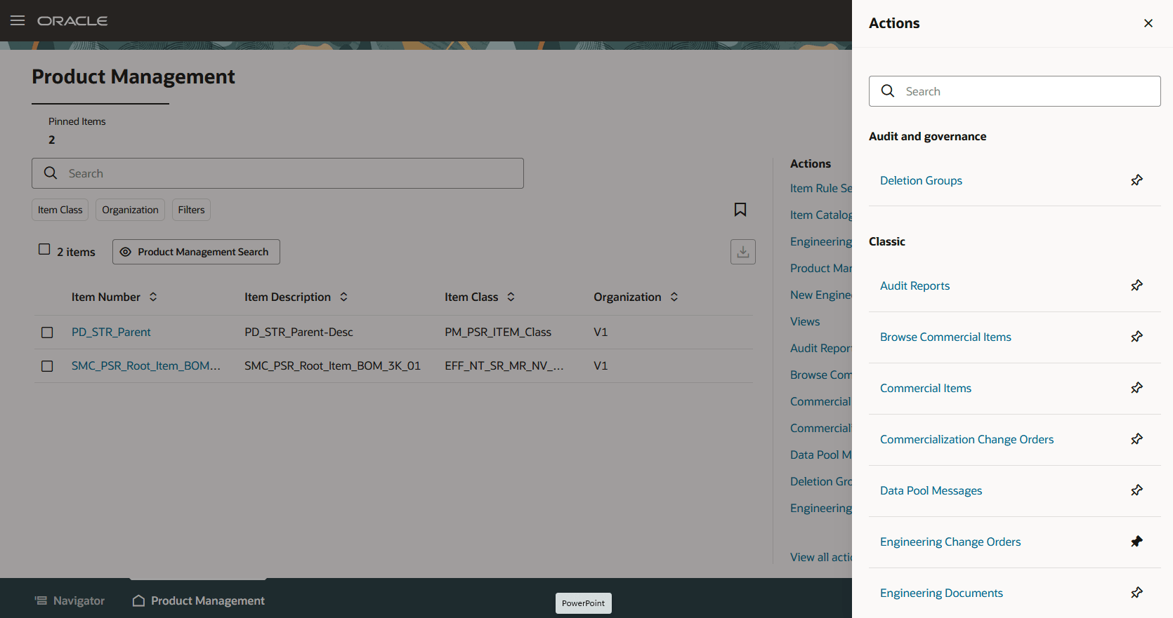

常に使用できるように、最大12個のリンクを「処理」リージョンにピン留めできます。 このリージョンの下部にあるすべての処理の表示リンクをクリックすると、使用可能なすべての処理を含む「処理」ドロワーが開きます。次に、そのスクリーンショットを示します。 ピン・アイコンを使用すれば、「製品管理」ランディング・ページの「処理」リージョンに処理を追加できます。
「処理」ドロワー
「処理」ドロワー
ページ・タイトルの下のリージョンには、ランディング・ページのKPIおよびビジュアライゼーションが含まれます。 KPIは、スコア・ボードと呼ばれるリージョンのページ・タイトルのすぐ下にあります。 スコア・ボードには最大6つのKPIを含めることができます。 スコア・ボードでKPIを選択して、ビジュアライゼーションを表示できます。
「ビジュアライゼーション」リージョンはスコア・ボードのすぐ下にあり、ビジュアライゼーションを追加できる3つのスロットが含まれています。 「固定品目」KPIでは、3つのスロットのうち2つが表示に使用されています:
  • 固定品目表
  • 処理
ランディング・ページのスコア・ボード・リージョンとビジュアライゼーション・リージョン

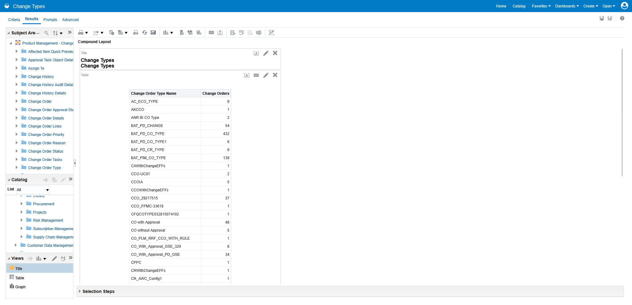

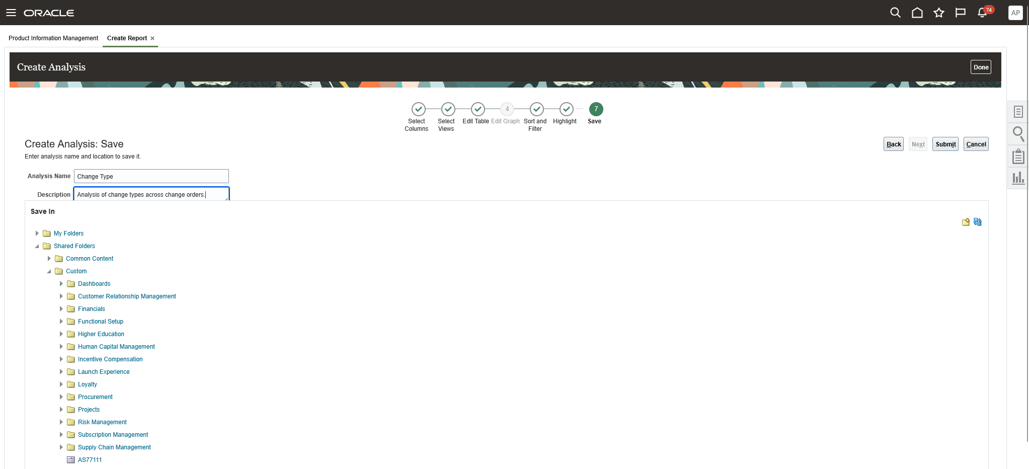

ステップ1: OTBIで分析を作成し、分析を「共有/カスタム」フォルダに保存します。 次のスクリーンショットは、KPIまたはビジュアライゼーションのOTBI分析の作成を示しています。
OTBI分析の作成の最後のステップは、次のスクリーンショットに示すように、分析を「共有」>「カスタム」フォルダに保存することです。
分析を共有カスタム・フォルダに保存
分析を共有カスタム・フォルダに保存

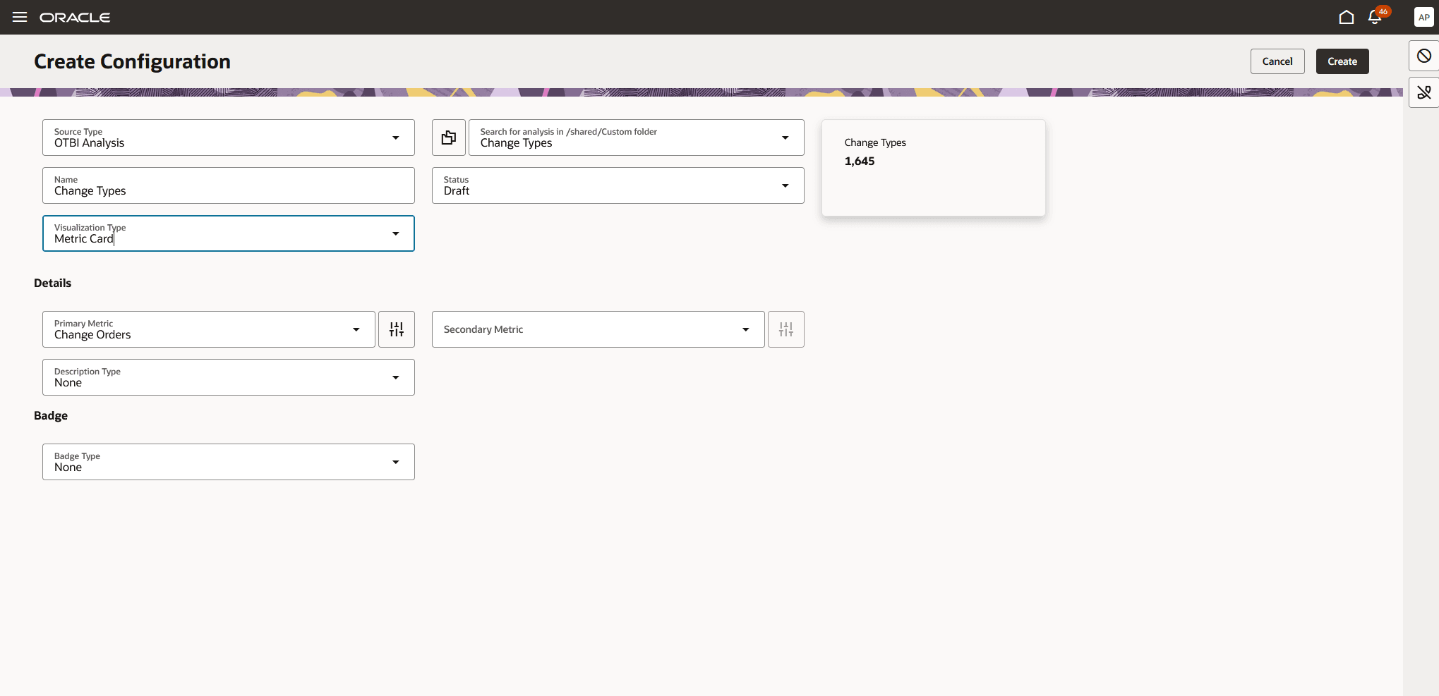

ステップ2: KPIの作成
<Server>をローカル・サーバー名に置き換えて、次のURLを使用してビジュアライゼーション構成ツールにアクセスします:
https://<Server>/fscmUI/redwood/cx-analytics/application/container/dvconfig
「アクションの追加」をクリックしてKPIまたは可視化を作成
「追加」をクリックしてKPIを作成します。 「構成の作成」ページが表示されます。
メトリック・カード・ビジュアライゼーション・タイプとしてのKPIの作成
KPIを作成するためのメトリック・カードの選択
「作成」をクリックします。 KPIが作成されます。

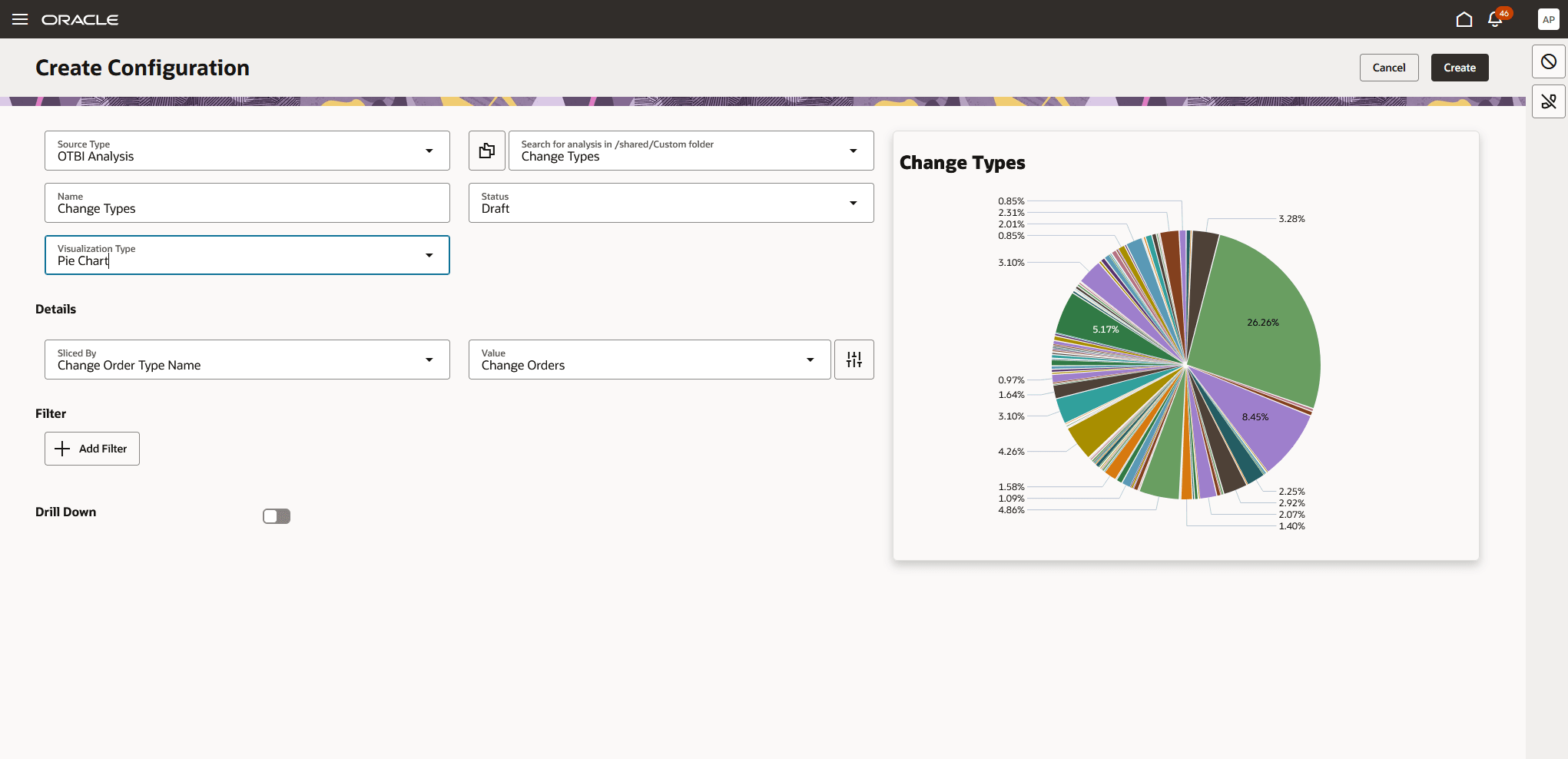

同じビジュアライゼーション構成ツールで、「追加」をクリックします。 「構成の作成」ページで、棒グラフ、円グラフ、表グラフなどを「ビジュアライゼーション・タイプ」として選択し、「作成」をクリックします。
ビジュアライゼーションを作成するグラフまたは表の選択

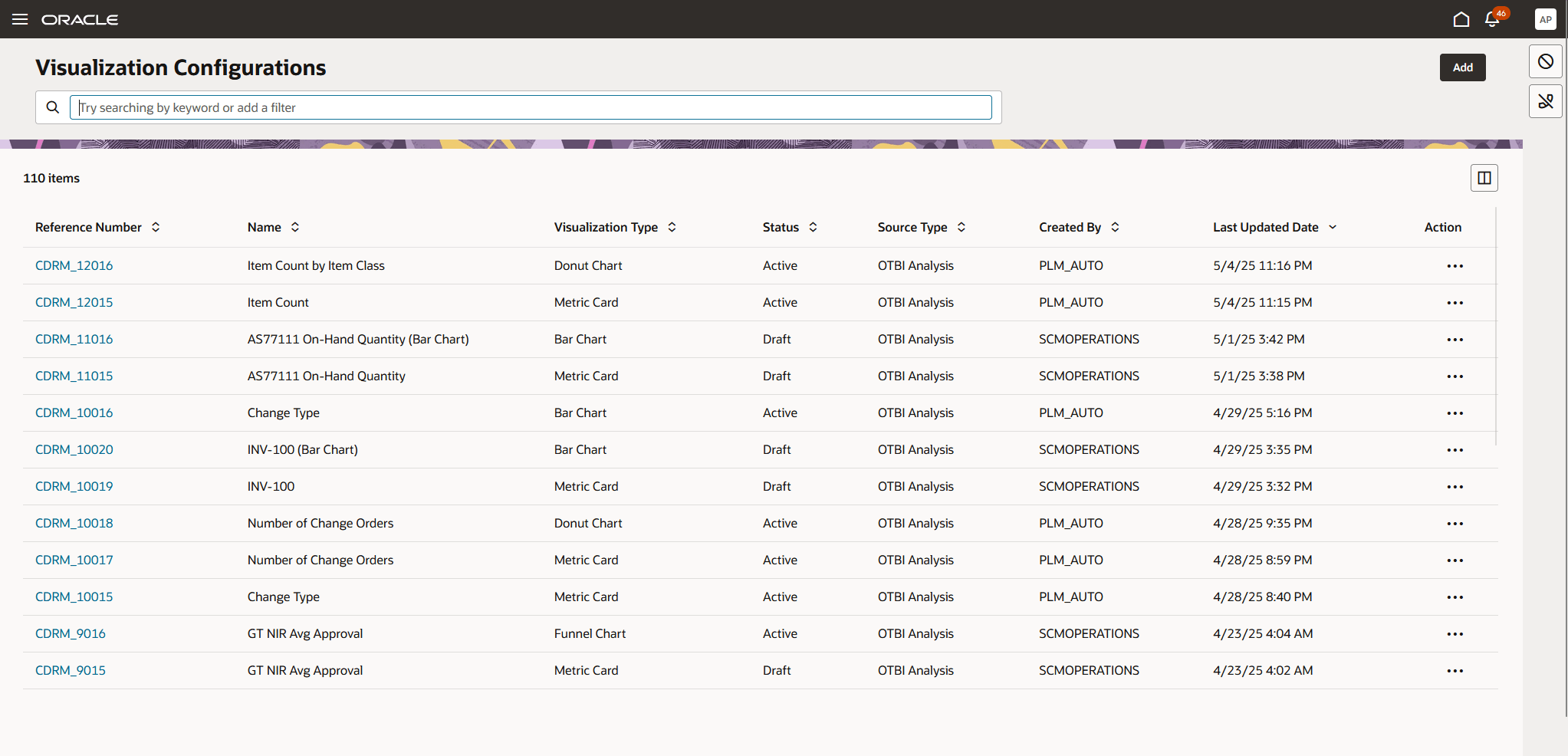

作成されたKPIおよびビジュアライゼーションは、「ビジュアライゼーション構成」ページに表示されます。
作成されたKPIとビジュアライゼーション

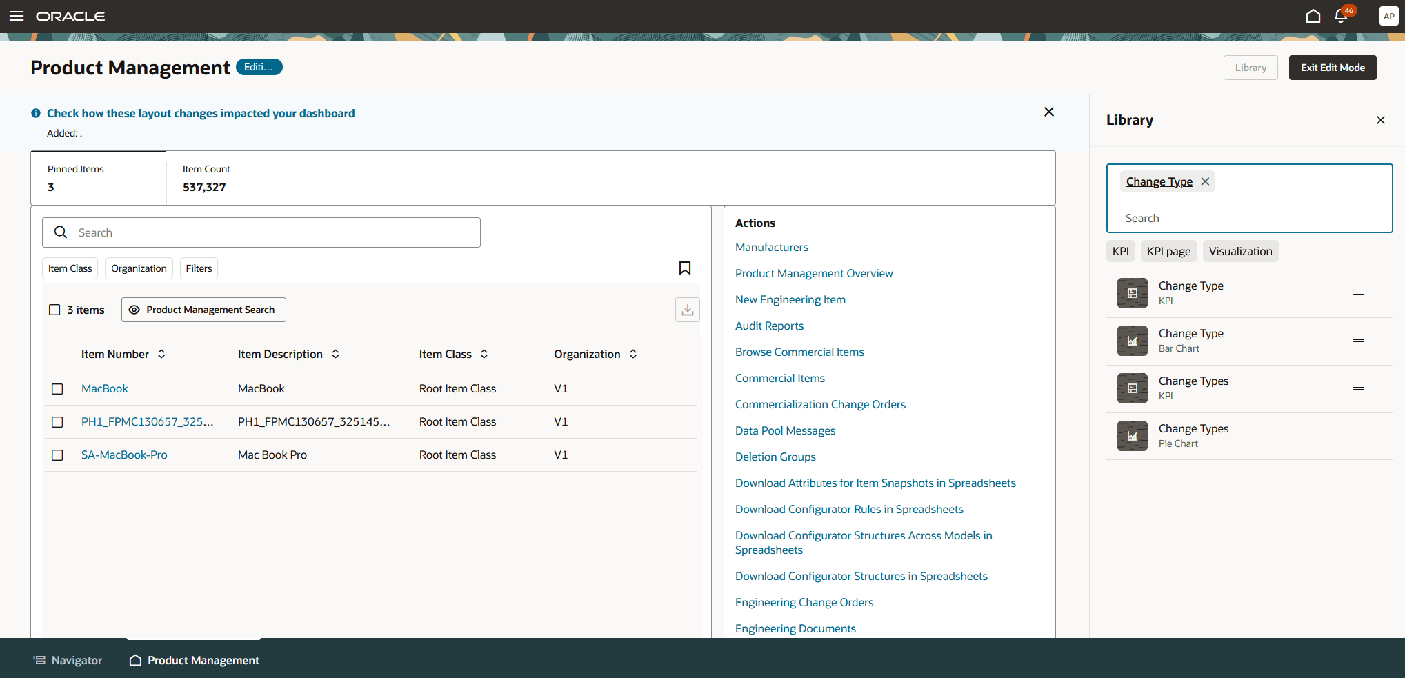

ランディング・ページへのKPIおよびビジュアライゼーションの追加

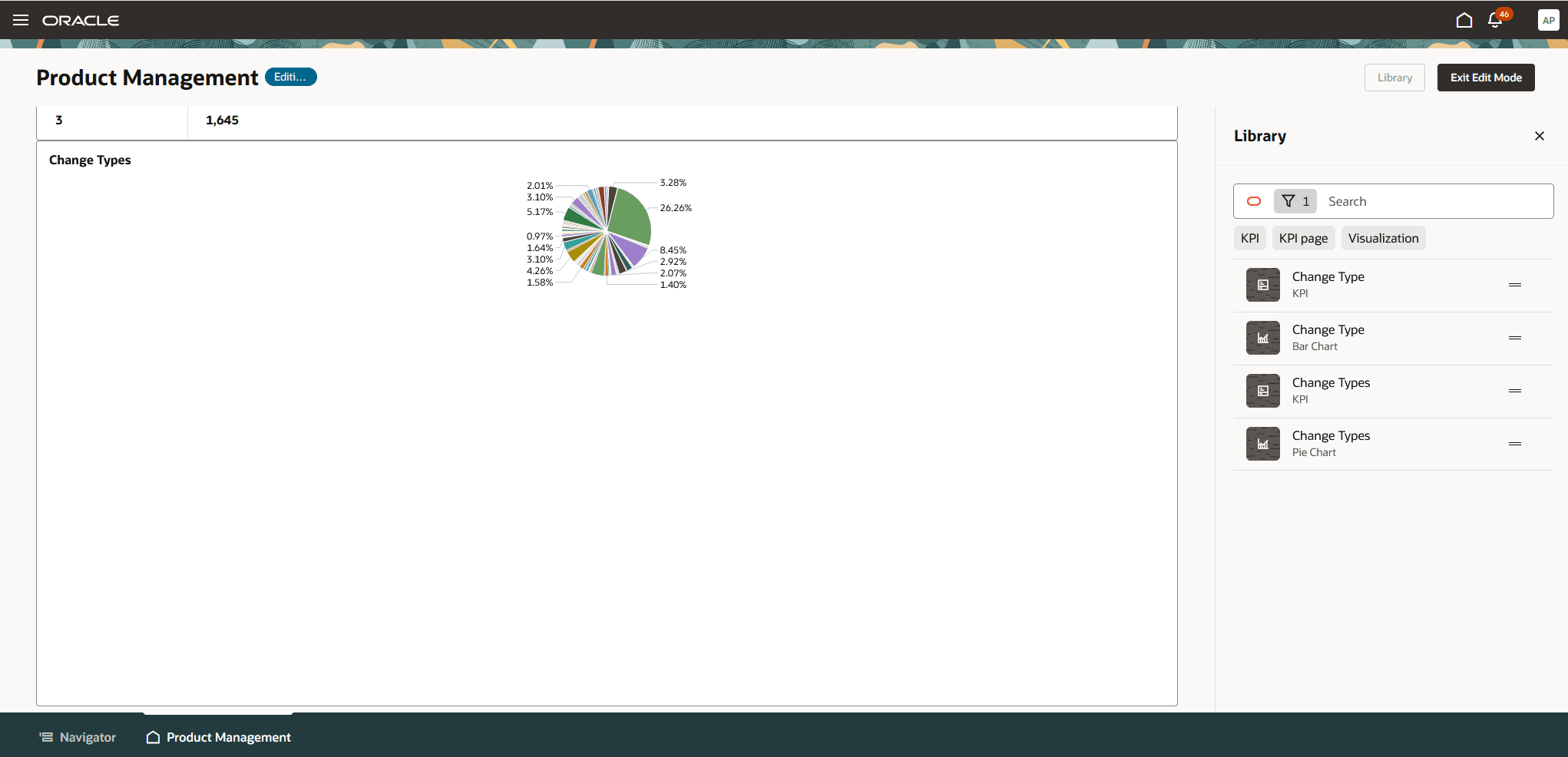

KPIを追加するには、「ページ・レイアウトの編集」をクリックします。 「ライブラリ」で、追加するKPIまたはビジュアライゼーションを検索し、KPIまたはビジュアライゼーションをランディング・ページの適切な領域にドラッグ・アンド・ドロップして、「終了」 「編集モード」をクリックします。
ライブラリからのKPIおよびビジュアライゼーションへのアクセス
次のスクリーンショットは、ライブラリから選択したビジュアライゼーションを示しています。
KPIまたはビジュアライゼーションのランディング・ページへのドラッグ・アンド・ドロップ

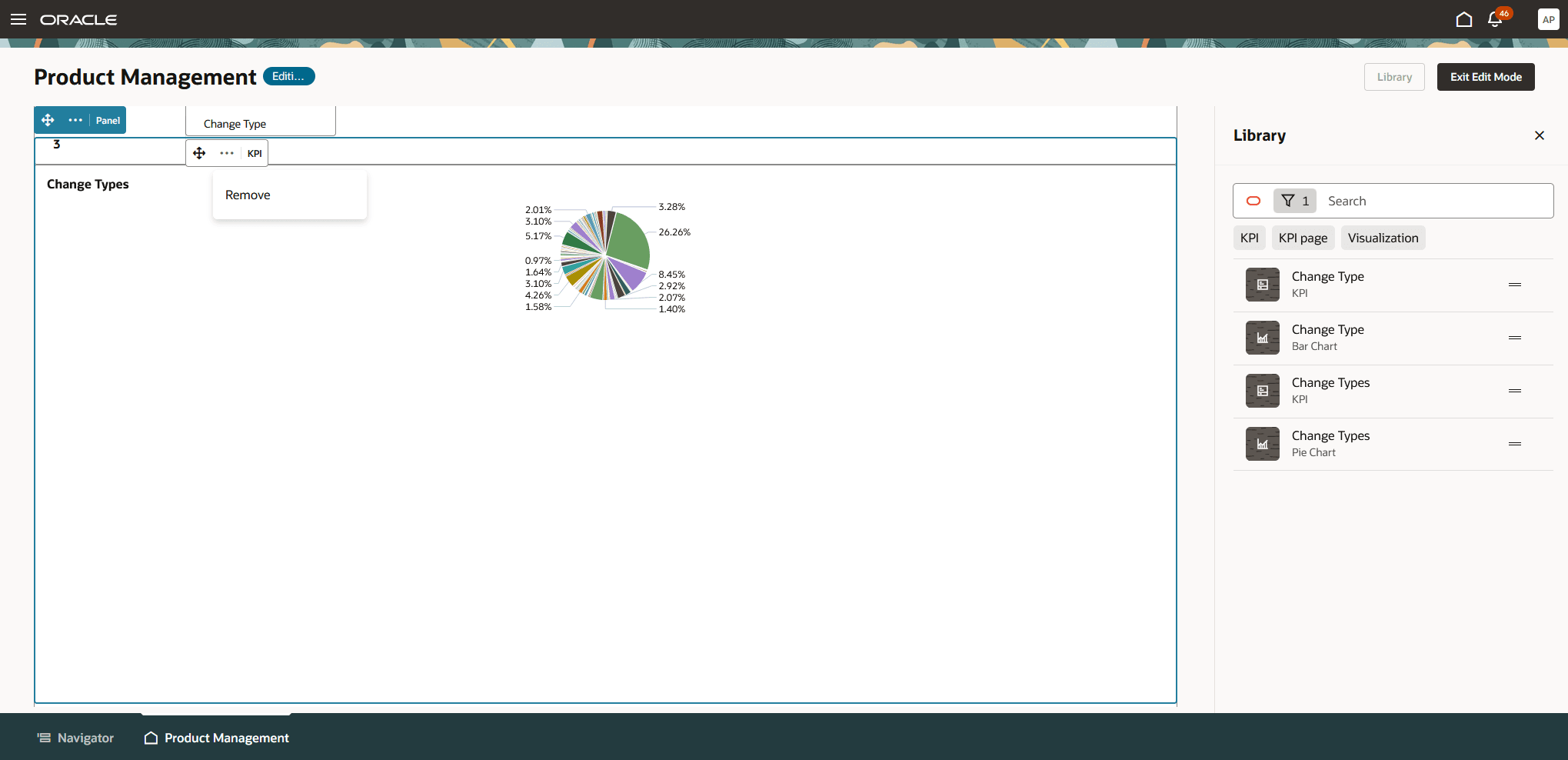

ランディング・ページからのKPIおよびビジュアライゼーションの削除
KPIまたはビジュアライゼーションの上にカーソルを移動し、「削除」をクリックして、各KPIおよびビジュアライゼーションのメニューを使用します。 確保済品目KPIおよびビジュアライゼーションは削除できません。
ランディング・ページからのKPIの削除
ランディング・ページからのKPIの削除
