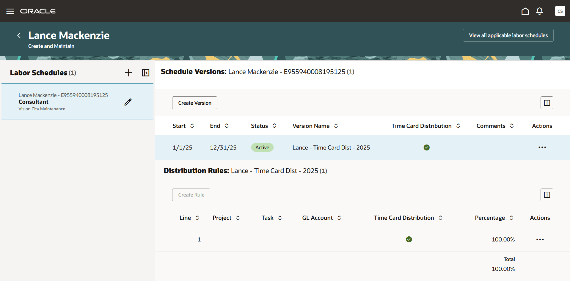

  1. 個人割当労務スケジュールの新しいバージョンを作成するときに、「タイム・カードを使用して配分」オプションを有効にします。 タイム・カード配分を基準として指定する配分ルールが自動的に作成されます。
    タイム・カード配分が有効な労務スケジュール・バージョン

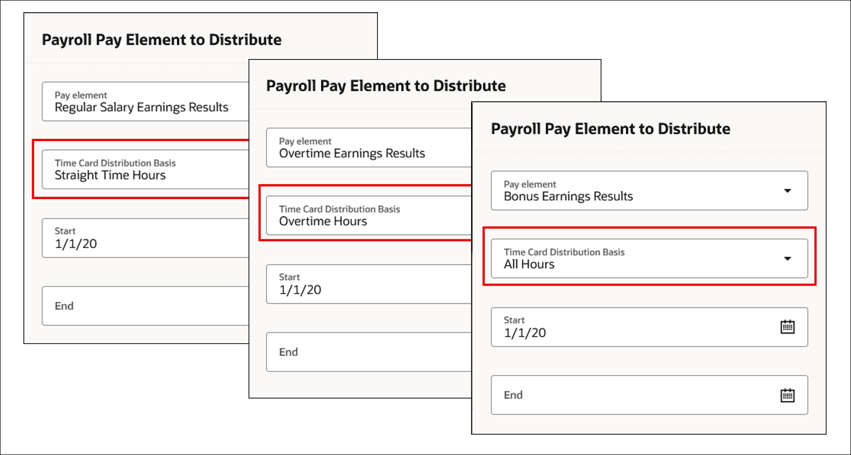

  2. Oracle Fusion Payrollからプロジェクトにコストを配分する際に使用する支払要素を定義し、それぞれに新しいタイム・カード配分基準を指定します。 サードパーティ・ソースから給与原価をインポートする場合で、これらの原価がタイム・カード配分方法を使用してプロジェクトに配分される場合は、インタフェース表にロードする際に各給与原価に対してタイム・カード配分基準を指定する必要があります。
    支出タイプ区分に基づいて、どのターゲット・タイム・カードが各支払要素に適格かを指定

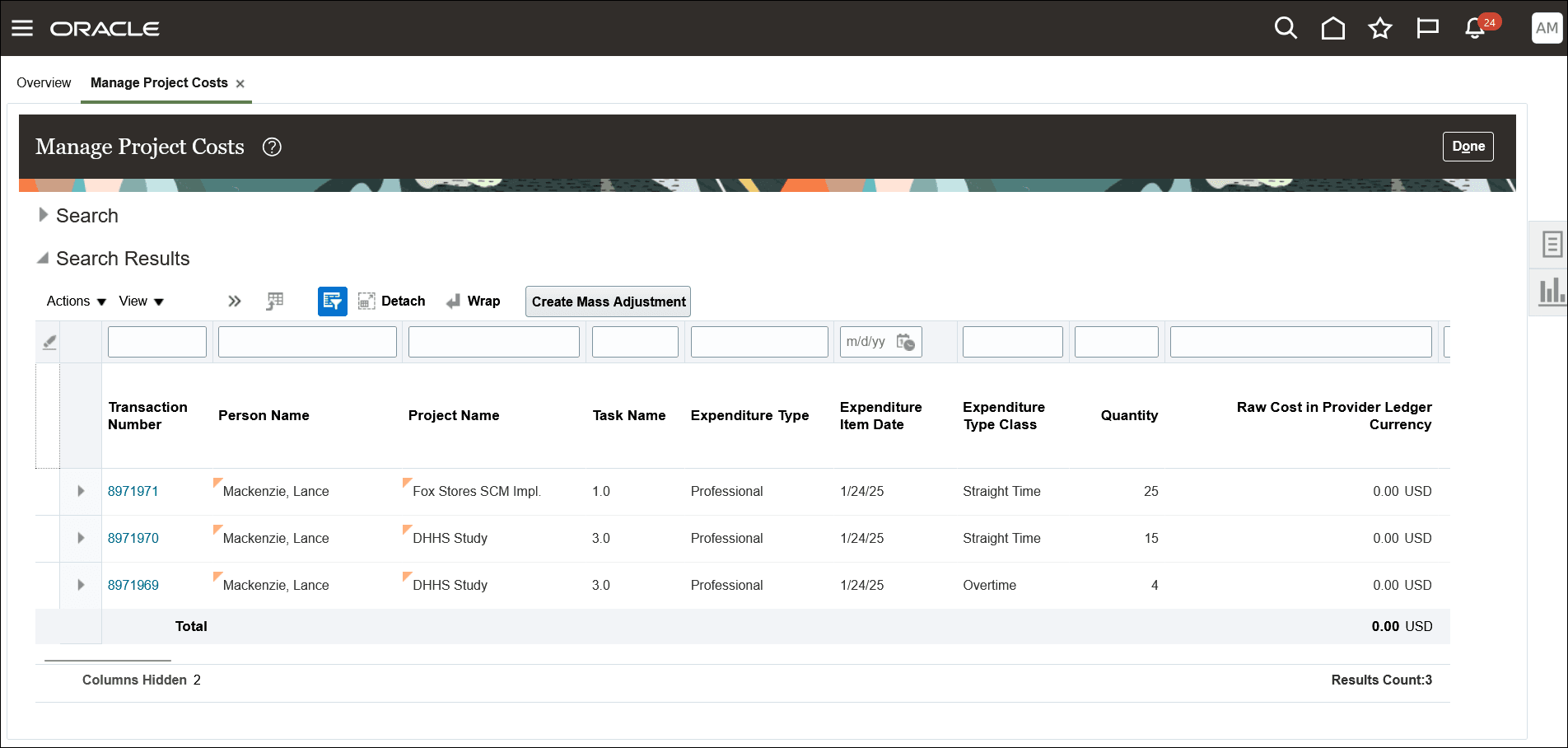

  3. Oracle Fusion Time and Labor、Oracle Fusion Projectsまたはサードパーティの時間レポート・ソースから、タイム・カードをProject Costingにインポートします。 「コストのインポート」プロセスでは、インポートされるタイム・カード・トランザクションが、配分済給与の実績コストを使用して再び原価計算するのに適格かどうかを判断します。 そうである場合は、タイム・カード・トランザクションがコスト・レートが0でProject Costingにインポートされ、その「給与原価計算済」ステータスが「待ち状態」になります。
    コストが0に設定されたタイムカードの待ち状態の給与原価計算
    ノート: 請求可能タイム・カード・トランザクションについては、コスト払戻方法の場合のように、価格設定方法がコストに基づいている場合は、「ゼロの直接費または総コストに基づいた請求であるため、トランザクションは請求されません。 (PJB_ZERO_COST)」という請求例外が、請求書または収益トランザクションが作成されたときに給与配分が待ち状態であるタイムカードに対して発生します。 望ましくないPJB_ZERO_COST請求例外を防止または取り除くために、これらのトランザクションを請求不可に設定するか、配分済給与実績コストを使用して原価計算が正常に行われるまで請求または収益を保留することを検討してください。

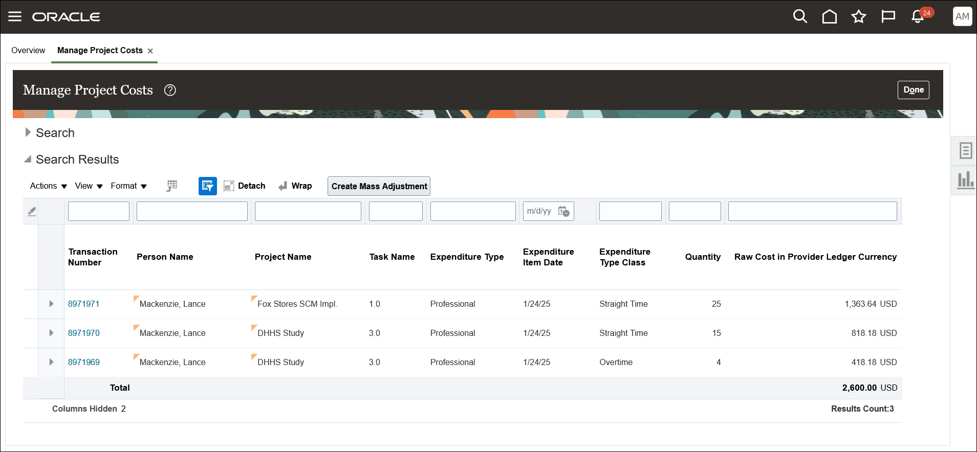

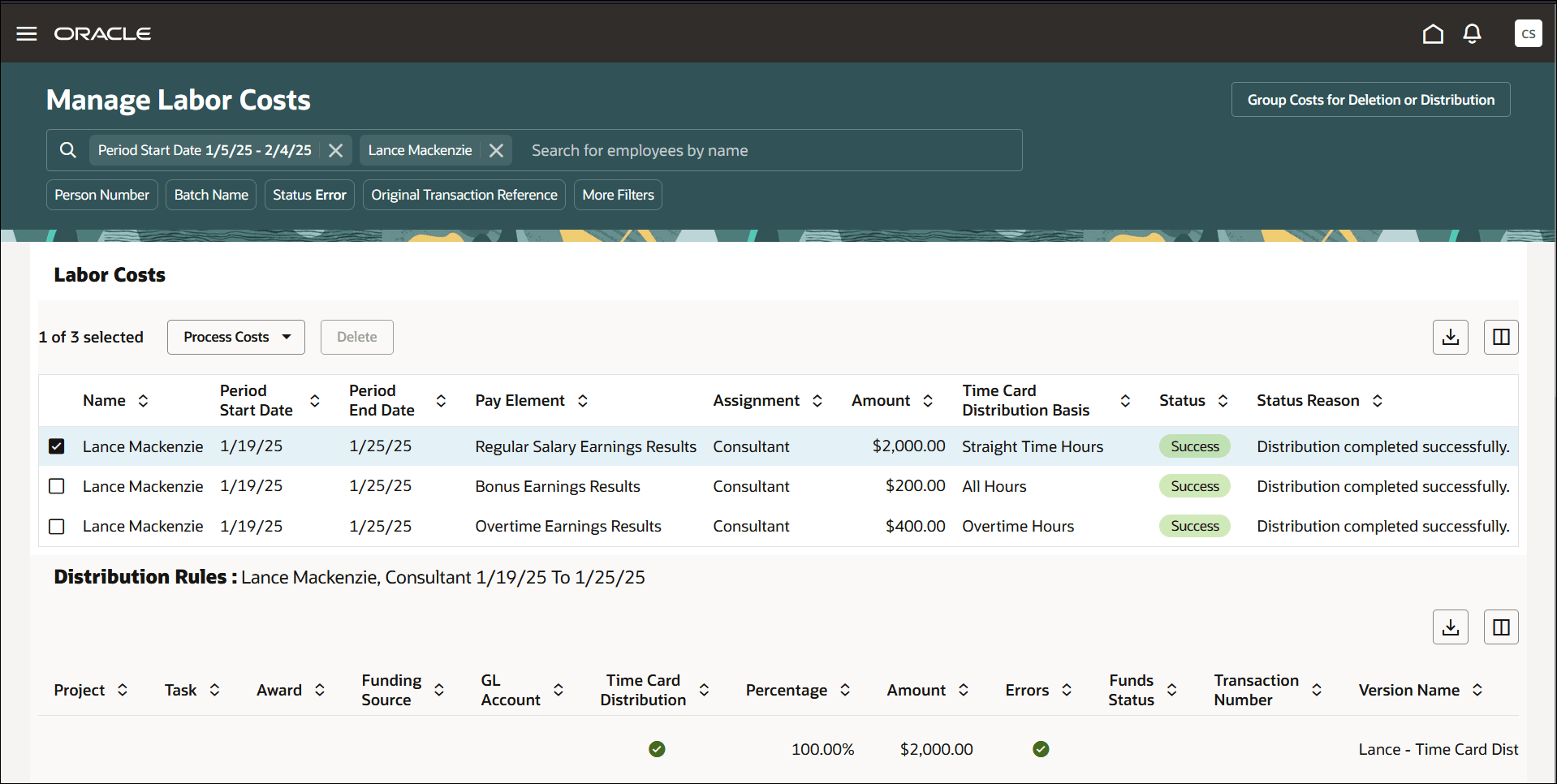

  5. 給与コストのインポート・プロセスをスケジュールし、定義したとおりに給与を配分します。 タイム・カード配分については、給与期間内の特定の個人割当のすべての給与原価が、タイム・カード配分基準別に要約されます。 Project Costingでターゲット・タイム・カードが識別されて、各ターゲット・トランザクションが受け取る必要がある合計金額が計算され、その後、新しい「給与コストの配分」修正タイプを使用して各トランザクションが再び原価計算されます。
    タイム・カードに正常に配分されたインポート済給与原価
    給与原価配分後のターゲット・タイム・カード
