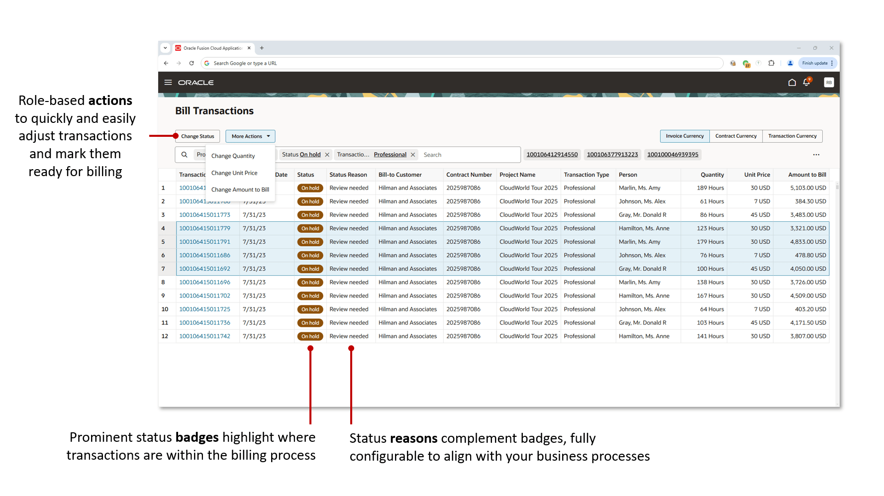

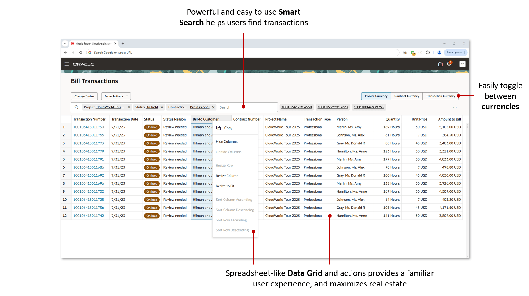

検索、通貨の切替えおよびデータ・グリッド機能が強調表示された「請求トランザクション」ページ。
「請求トランザクション」ページを示すスクリーンショット。 検索、通貨の切替えおよびデータ・グリッドの機能が強調表示されています。

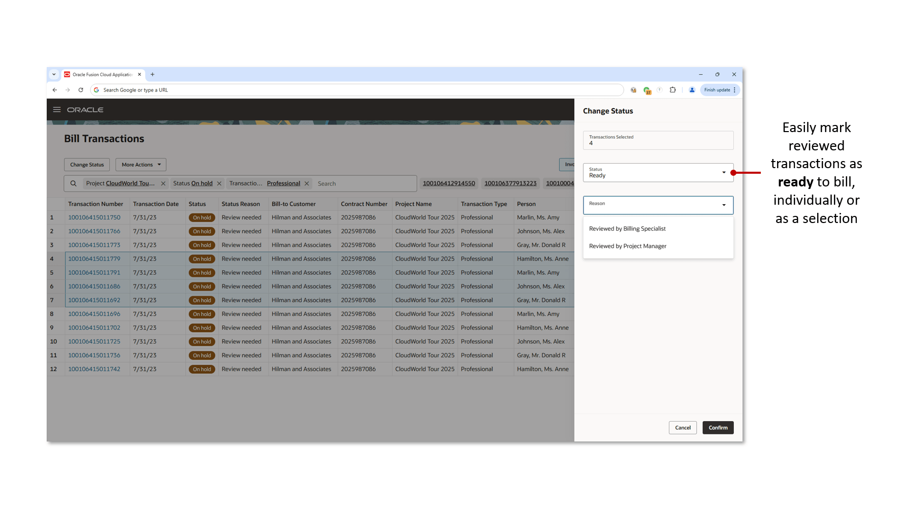

ステータス・バッジ、ステータス理由およびステータスの変更処理管理が強調表示された「請求トランザクション」ページ。
ステータスの変更処理が進行中の「請求トランザクション」ページ。

  • スマート検索: 関心のあるトランザクションをすばやく見つけることができます。 次の基準でトランザクションをフィルタします:
    • プロジェクト
    • トランザクション日付範囲
    • トランザクション・タイプ
    • トランザクション番号(キーワード検索を使用)
    • ステータス
    • ステータス理由
  • データ・グリッドは、トランザクションを管理するための使い慣れたスプレッドシートのようなUIであり、画面を最大限に活用できます。
    • 列のドラッグ・アンド・ドロップ
    • 列の非表示
    • データまたは見出しに合わせた列のサイズ変更
    • 列のソート(現在は「トランザクション日」列のみがソート可能)
  • 請求トランザクションを変更する機能を含む、選択ベースの処理:
    • ステータス(準備完了、保留中、請求不可のいずれか)
    • 請求数量
    • 単価
    • 請求金額

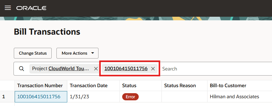

トランザクション番号で検索するにはどうすればよいですか。
これはキーワード検索を使用して実行します。 スマート検索ボックスにトランザクション番号を入力して[Return]を押します。 現在、キーワード検索では「トランザクション番号」属性のみが使用可能です。
トランザクション番号のキーワード検索が表示された「請求トランザクション」ページ。
