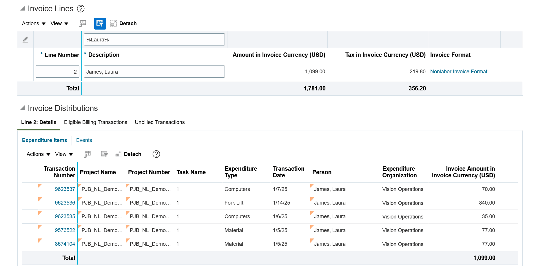

名、姓、氏名などの個人属性が非労務請求書書式に含まれており、支出タイプや支出タイプ区分の属性別にグループ化もされていない場合、同じ個人詳細が設定された経費精算書、使用およびその他のプロジェクト・コスト・トランザクションが、次のスクリーンショットで強調表示されているように、同じ請求書明細にグループ化されます:
個人氏名でグループ化された非労務請求書明細

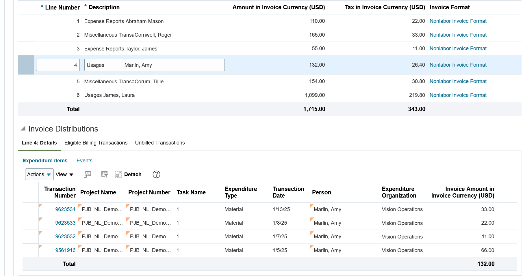

逆に、支出タイプまたは新しい支出タイプ区分属性を非労務請求書書式に含めると、経費精算書、使用およびその他のプロジェクト・コスト・トランザクションが、次のスクリーンショットで強調表示されているように分けられます:
個人氏名および支出タイプ区分でグループ化された非労務請求書明細

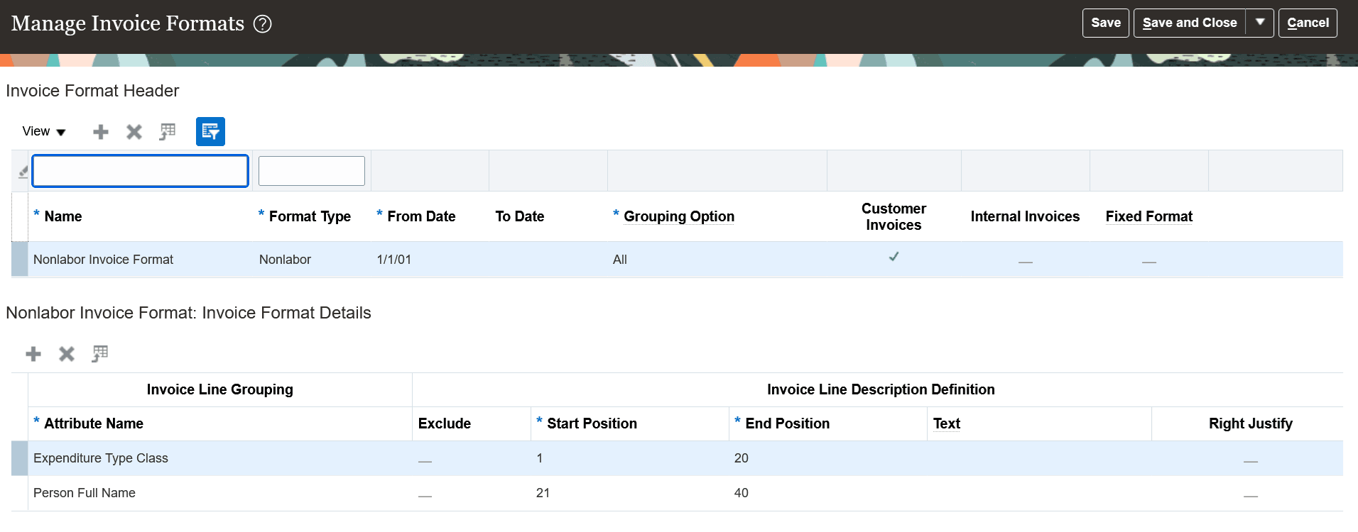

既存の非労務請求書書式を変更して、これらの新しい属性を追加するか、新しい非労務請求書書式(次のスクリーンショットを参照)を作成して、既存または新規の請求プランに関連付けます:
非労務請求書書式
請求書書式の管理
