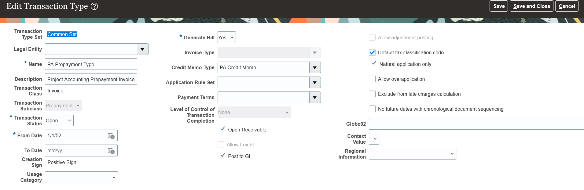

次のスクリーンショットで強調表示されているように、この新しい前払金トランザクション・タイプ属性は、「契約の更新」ダイアログ・ボックスで助成金管理者がオプションで入力できます。 前払金トランザクション・タイプの値リストには、トランザクション・サブクラスが「前払金」であるすべてのアクティブな売掛/未収金請求書トランザクション・タイプが表示されます。

前払金トランザクション・タイプ
交付に入力された前払金トランザクション・タイプは、交付に対して生成される前払金請求書に使用されて、売掛管理で処理されます。 取り消された前払金請求書に起因してクレジット・メモが作成された場合は、前払金トランザクション・タイプに関連付けられたクレジット・メモ・タイプが売掛管理に送信されます。

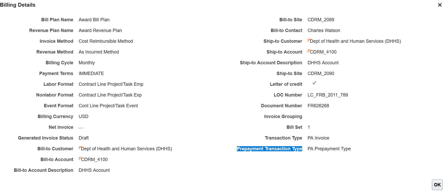

次のスクリーンショットで強調表示されているように、前払金トランザクション・タイプ属性は、交付の請求詳細セクションにも表示されます。

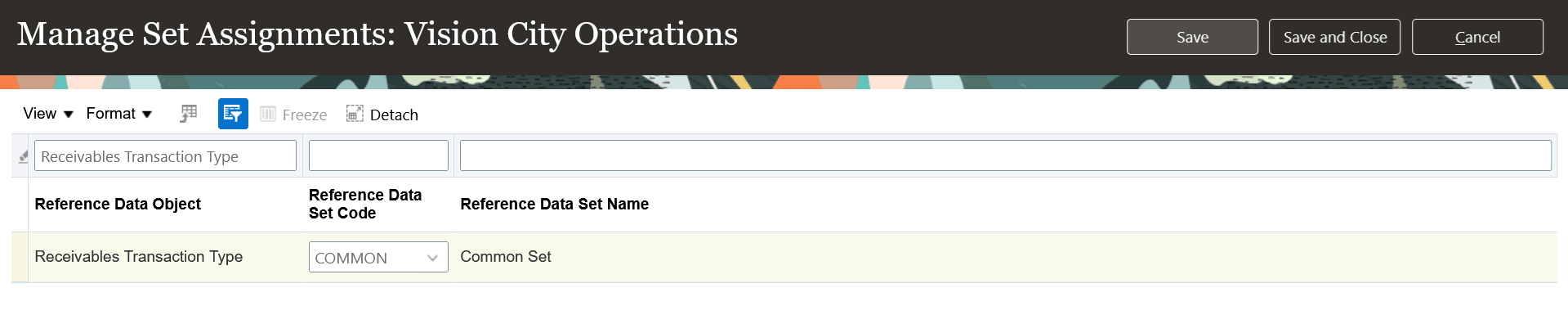

- 前払金トランザクション・タイプに割り当てられたトランザクション・タイプ・セットは、ビジネス・ユニット・レベルで売掛/未収金トランザクション・タイプ参照データ・オブジェクトに割り当てられたセットと同じである必要があります。
売掛/未収金トランザクション・タイプ設定
ビジネス・ユニットへのセットの割当
