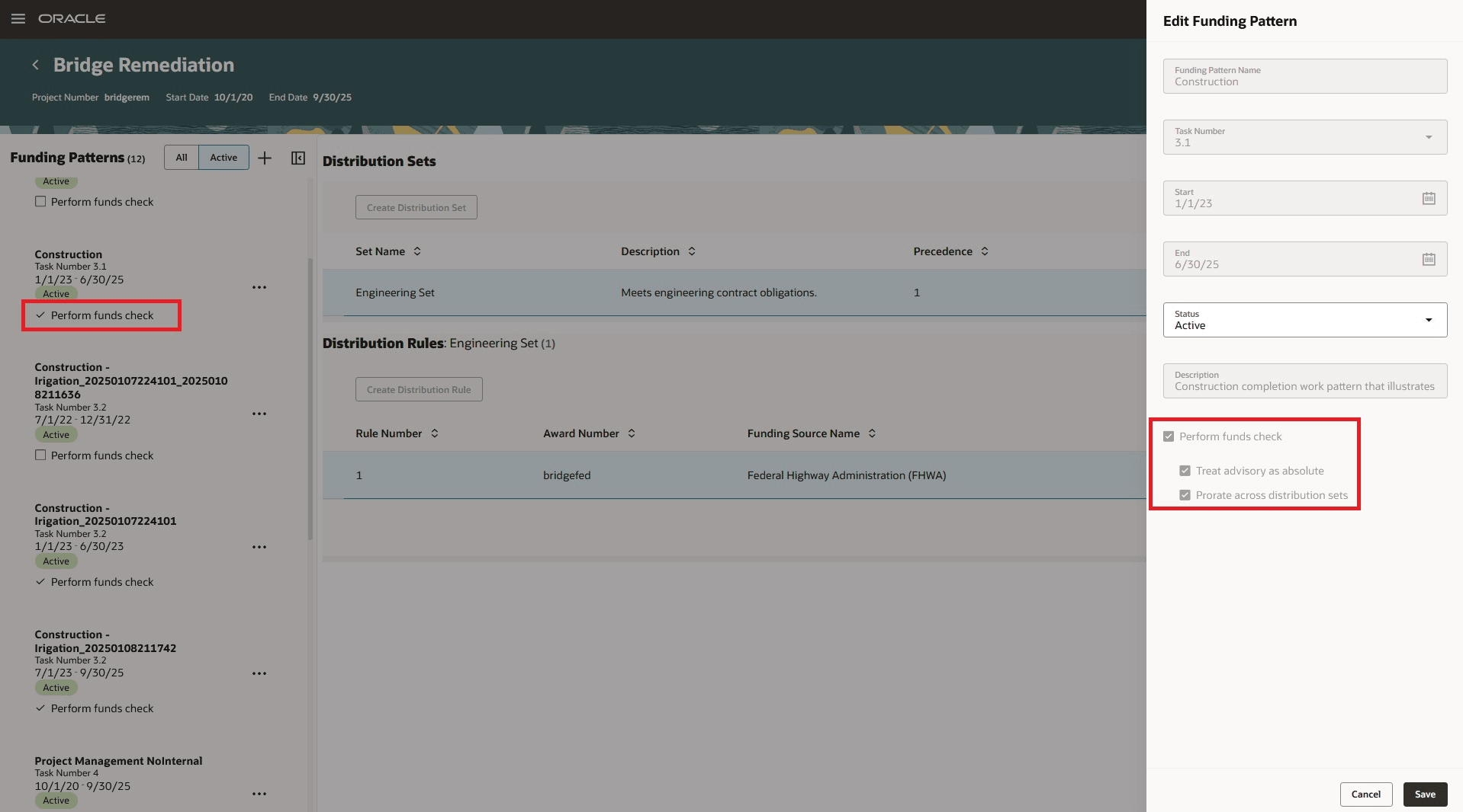

これを実現するために、資金パターンに次の新しいオプションが追加されました:
  1. 資金チェックの実行
    1. これにより、資金パターンで管理予算を使用して配分されるコストに対して使用可能な資金をチェックするかどうかが制御されます。
    2. これを有効にすると、2つの追加オプションが使用可能になります。
  2. 勧告を絶対として取扱う
    1. 勧告を絶対として取り扱うことにより、資金パターンを使用してコストを配分する際に、勧告が絶対的な管理レベルであるかのように取り扱って次の配分セットを資金パターンに適用しながら、交付および資金ソースに固有の支出は勧告方式で続行できます。
  3. 配分セット全体で按分
    1. 配分セット全体で按分すると、管理予算で使用可能なすべての金額が使用され、残りの金額が後続の配分セットに配分されるので、各セットですべての予算資金を使用できます。

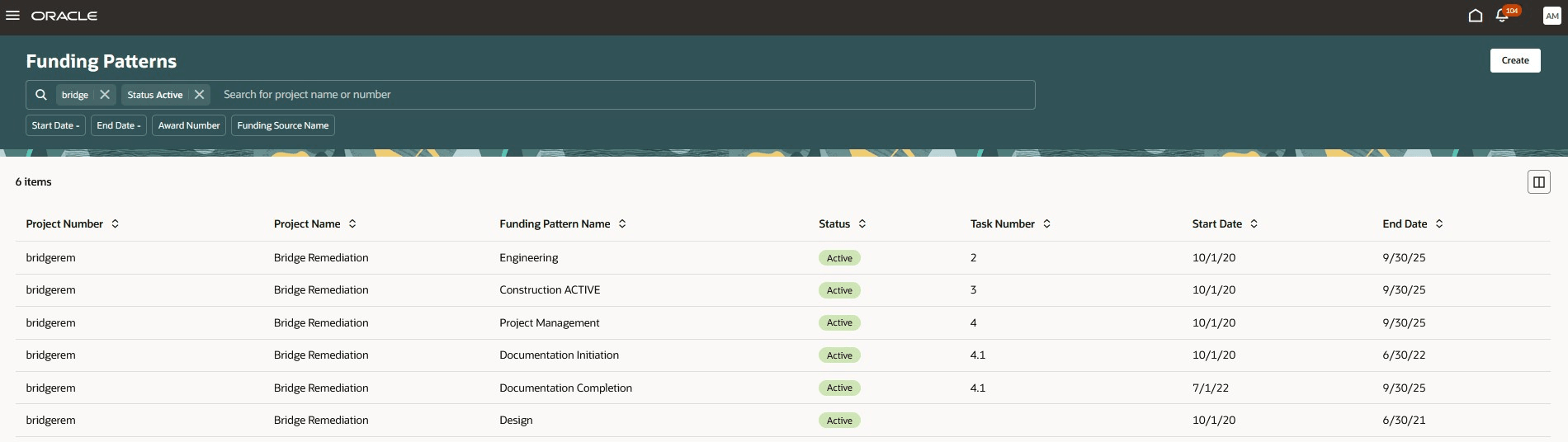

資金パターンは助成金管理者が作成および管理する、機能の中核となるオブジェクトです。 プロジェクトが1つ以上の交付および資金ソースによって資金供給されたら、資金パターンを作成できます。
資金パターンの検索
資金パターンの保守
資金パターンの編集
資金パターンの保守
上の画像は、新しいオプションが表示される場所を示しています。

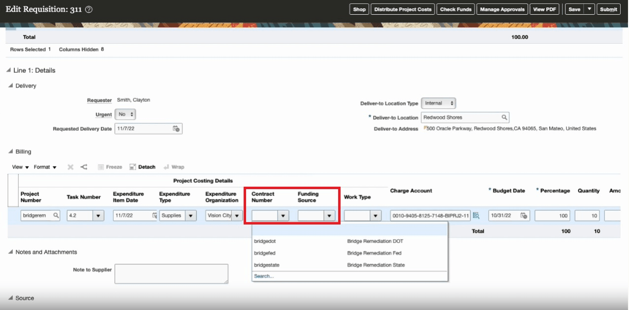

購買依頼、購買オーダーおよび買掛/未払金請求書で取得されたプロジェクト・コストは、「契約番号」および「資金ソース」フィールドを空白のままにして、該当する資金パターンおよび新しい資金チェック・オプションを使用して配分できます。
契約と資金ソースが空白の購買依頼
契約と資金ソースが空白の購買依頼

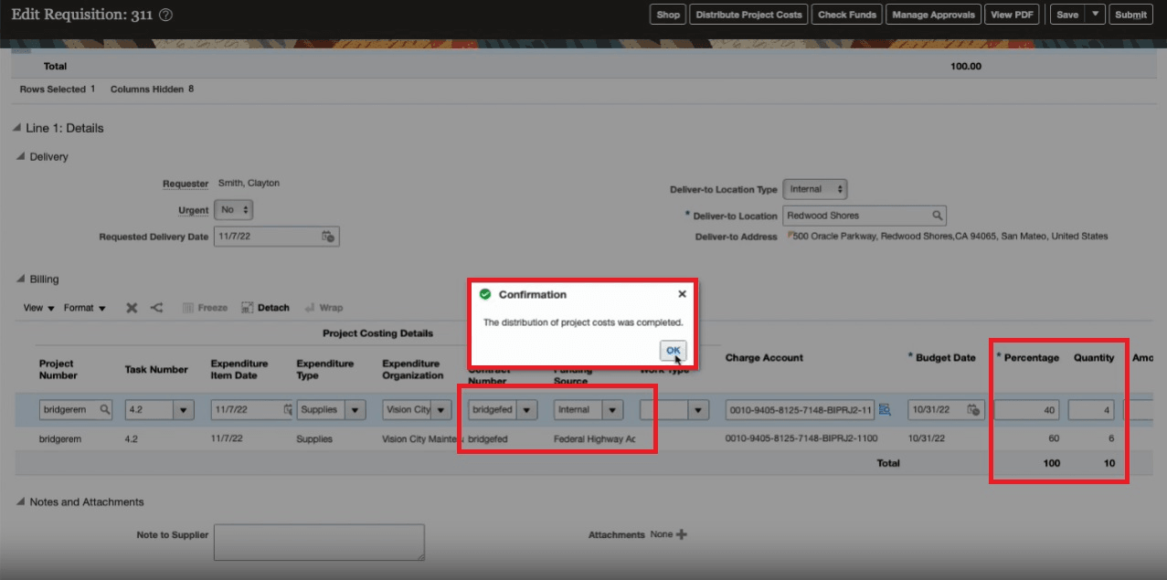

入力されたコストを資金パターン・セットおよびルールで配分して正確に賦課するには、「プロジェクト・コストの配分」処理を使用します。
資金パターンにより配分された購買依頼
資金パターンにより配分された購買依頼

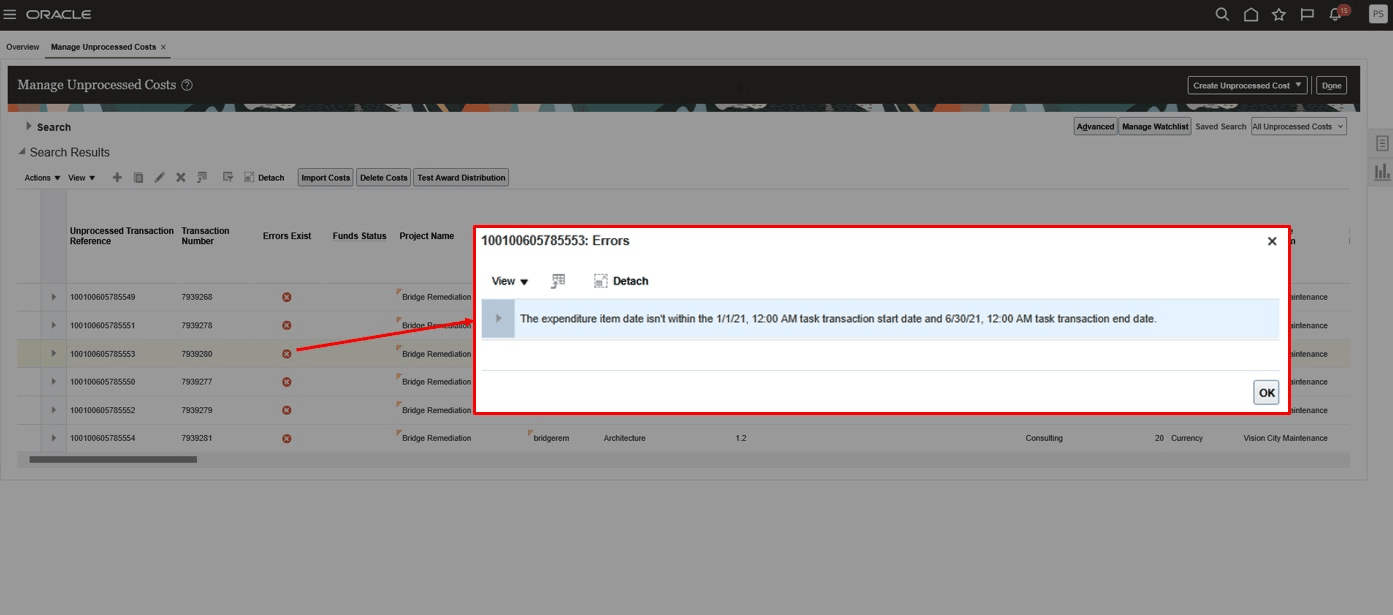

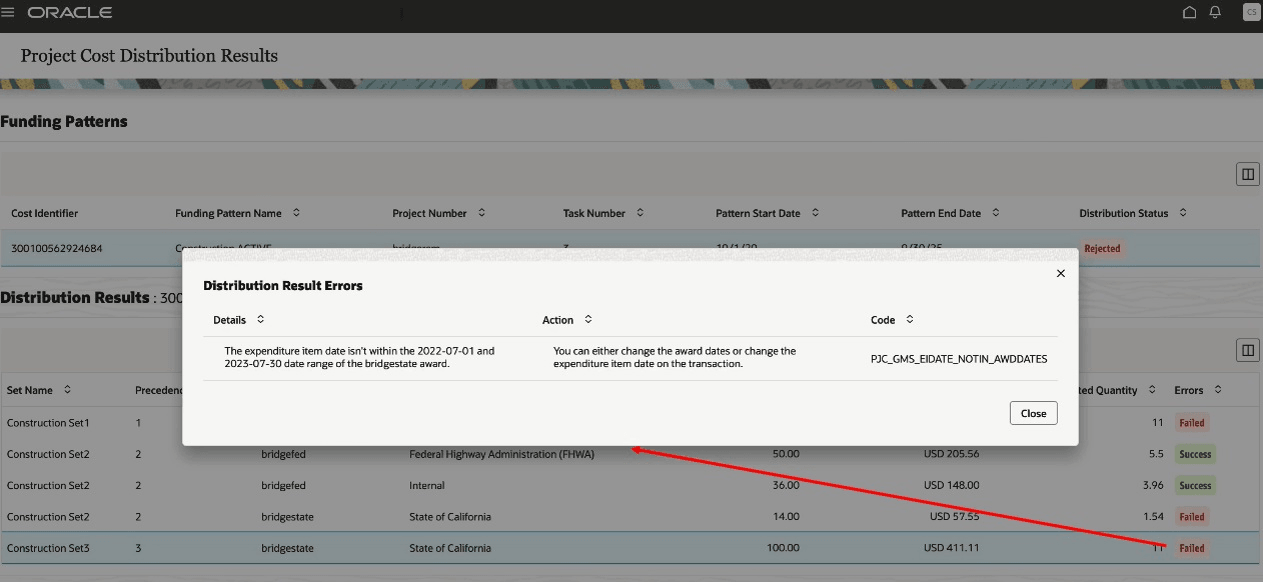

助成金の会計担当および管理者は、失敗した配分を「プロジェクト・コスト配分結果」ページで調達スタッフとリアルタイムで確認するか、新しい「交付配分のテスト」機能を使用して「プロジェクト・コストの管理」作業領域で同じ処理をシミュレートしてエラーを解決できます。 エラーの原因を表示し、それに応じて解決できます。 「プロジェクト・コストの管理」作業領域で、「交付配分のテスト」機能では、エラー解決の結果をシミュレートするために、成功した配分も表示されます。 これはシミュレーション専用です。 プロジェクトにコストを作成する機能は、引き続き「プロジェクト・コストのインポート」処理です。
「プロジェクト・コストの管理」のシミュレーション
結果の表示を選択すると、コスト、資金パターン、配分セットおよび使用されるルールのリストが、シミュレートして成功した配分または失敗した配分とともに表示されます。
プロジェクト・コスト配分結果の表示
プロジェクト・コスト配分結果の表示

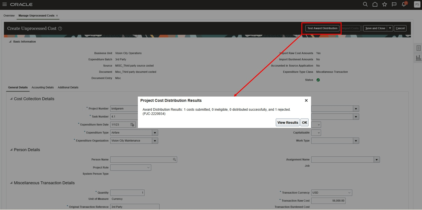

助成金会計担当は、空白の契約/交付および資金パターンでインポートされたコストに対しても、資金パターンを利用するサード・パーティ・コストの統合を管理できます。 アクティブな資金パターンが存在する場合は、関連するセットとルールを使用してコストが配分され、前述のようにエラーを管理してテストできます。
サード・パーティ・コスト・インポートの管理
