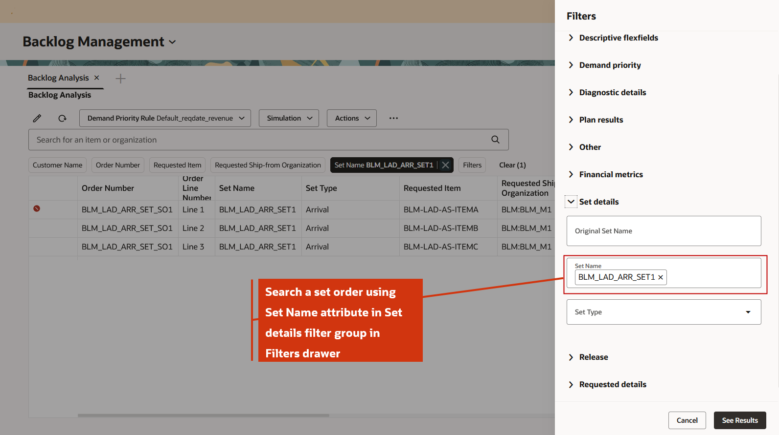

「オーダー番号」または「フィルタ」ドロワーの「セット詳細」フィルタ・グループの任意の属性を使用して、セット・オーダーを検索できます。
セット名を使用したセット・オーダーの検索

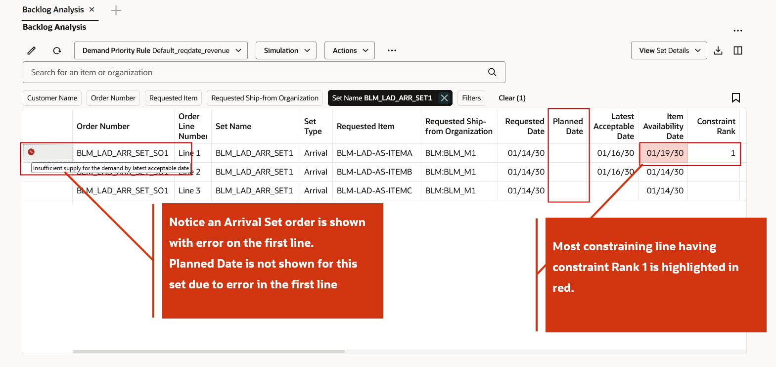

セット・オーダーのすべての明細が表示されます。 次の例では、到着セット・オーダーに制約明細として「行1」が表示され、「最遅許容日までの需要に対する供給不足」というエラーが表示されています。
最初の明細には、次の詳細が適用されます:
  • 「品目使用可能日」は、2030年1月19日です
  • 「最遅許容日」は、2030年1月16日です
  • 「制約ランク」は1です
  • 「制約ランク」が1のほとんどの制約明細では、「品目使用可能日」フィールドが赤色で強調表示されています
到着セット・オーダーによる「行1」の制約の表示

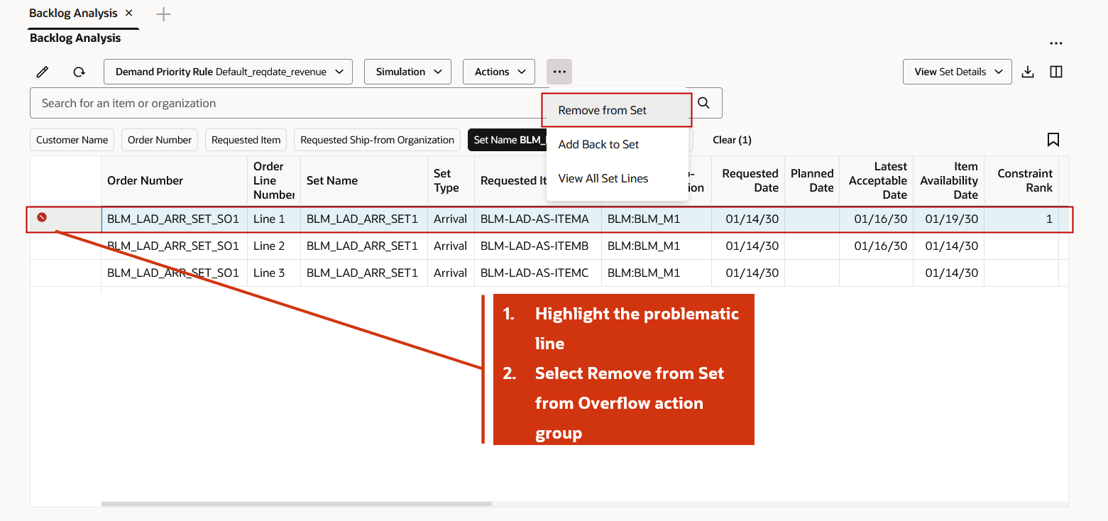

「行1」の「品目使用可能日」が「最遅許容日」より後であるため、セット・オーダー全体を計画できませんでした。 これを解決するには、オーダー明細を強調表示し、オーバーフローメニューの「セットから削除」をクリックして、制約明細をセットから削除します。
セットからの制約明細の削除
セットからの制約明細の削除

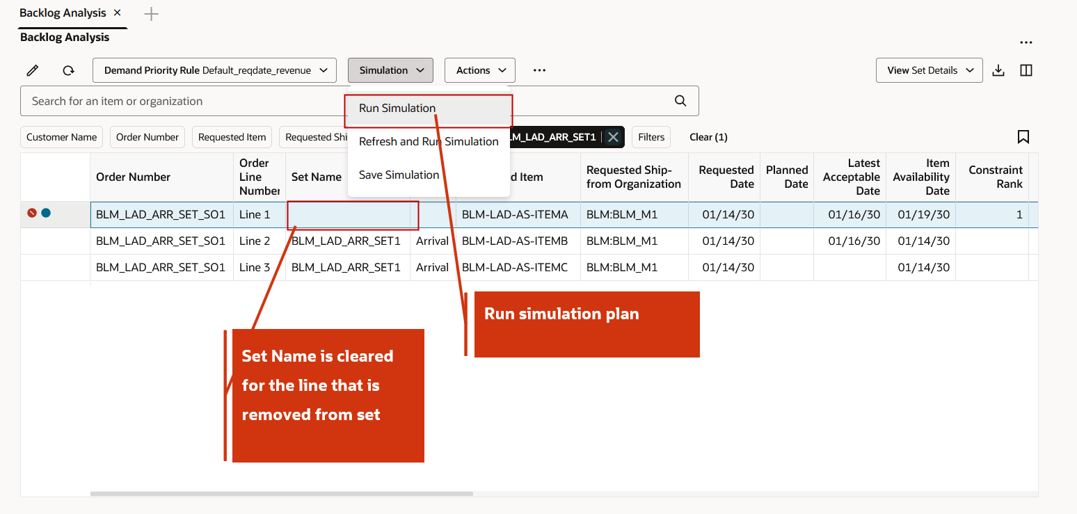

制約明細の「セット名」が空になりました。 次に、クイック・シミュレーション計画を実行して、セット・オーダーの需要充足を向上させます。
クイック・シミュレーション計画の実行
クイック・シミュレーション計画の実行

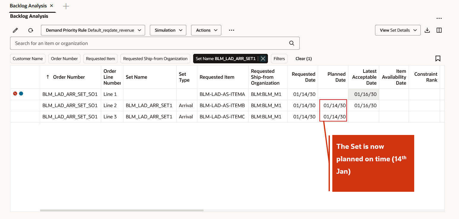

制約明細を削除した後、セット・オーダーは正常に定時に計画されます。 これで、シミュレーションを保存できます。
定時に計画されたセット・オーダー
定時に計画されたセット・オーダー

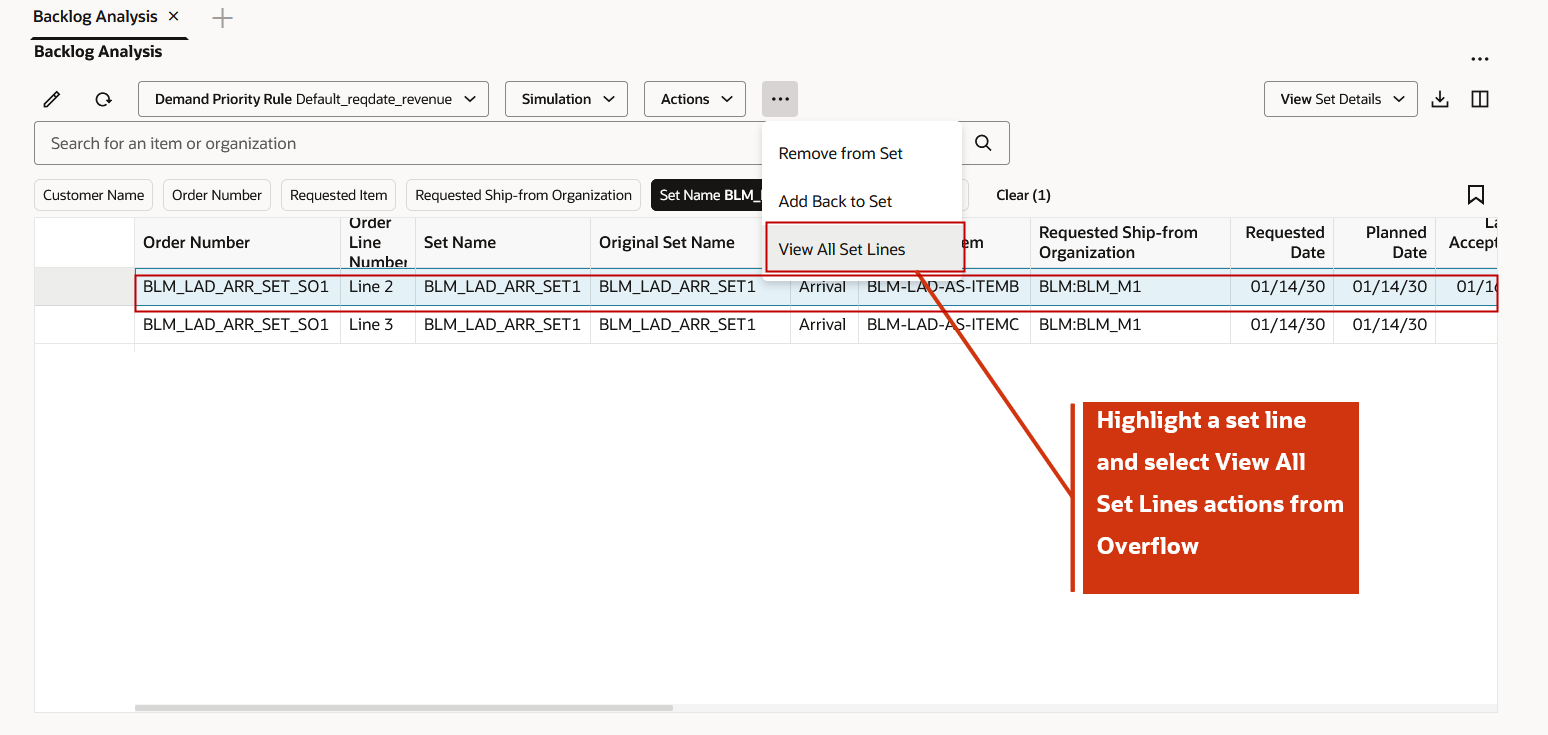

セットのいずれかの明細を強調表示し、オーバーフローメニューの「すべてのセット明細の表示」を選択して、最初からセット・オーダーの一部であったすべての明細を表示します。
「すべてのセット明細の表示」の選択
「すべてのセット明細の表示」の選択

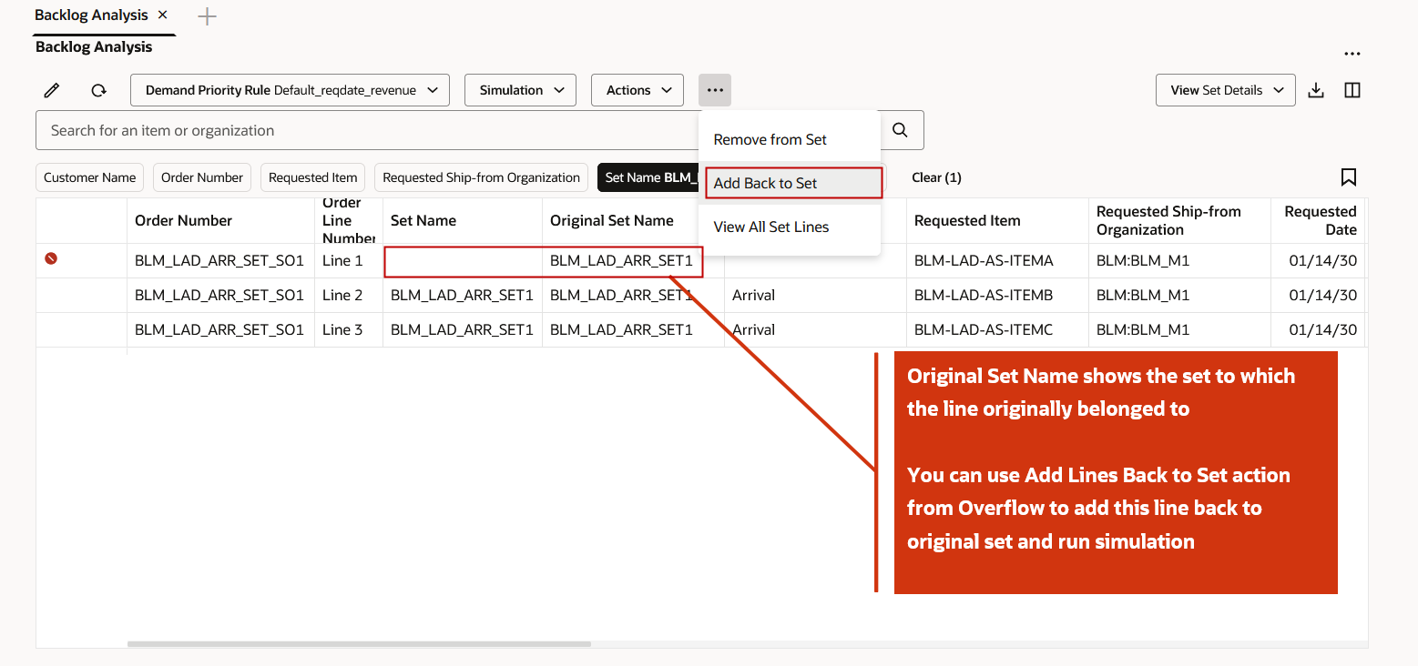

以前にセットから削除された明細を追加するには、「「戻る」を設定に追加」をクリックします。 オーダー明細が追加されたら、シミュレーションを実行してシミュレーション結果を保存します。
「「戻る」を設定に追加」処理の選択
「「戻る」を設定に追加」処理の選択
