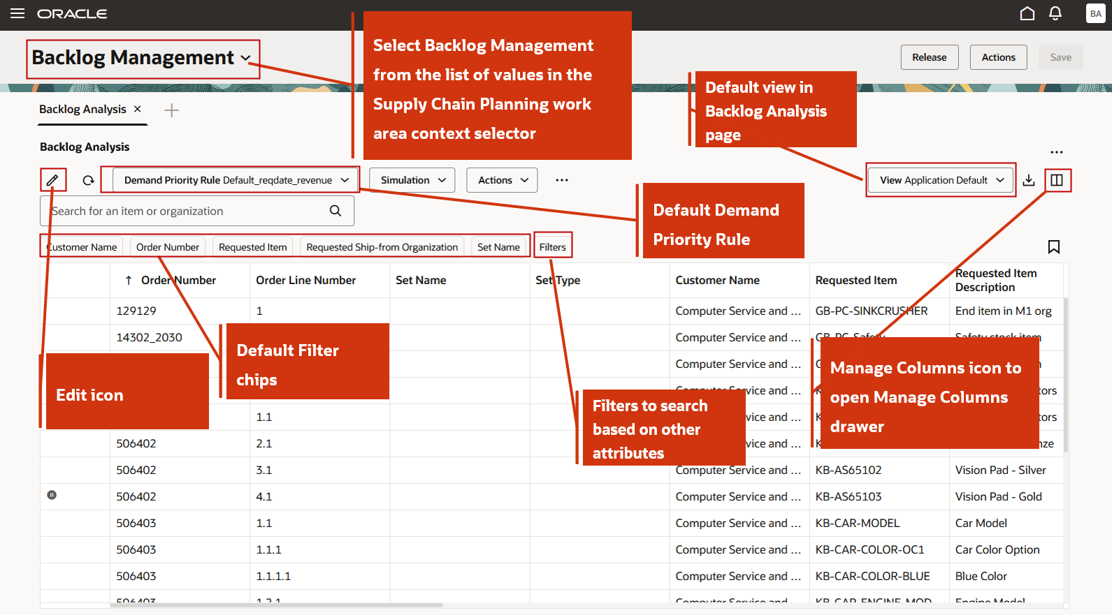

「サプライ・チェーン・プランニング」作業領域のコンテキスト・セレクタの値リストから「バックログ管理」を開くことができます。 「バックログ管理」のランディング・ページは、「バックログ分析」ページです。 次の主な機能が使用可能です:
  • 需要優先度ルール: デフォルト・ルールが表示されます。 デフォルト・ルールを使用してバックログ管理を実行したり、「需要優先度ルール」ドロップダウンから代替ルールを選択できます。
  • キーワード検索: 品目または組織による検索がサポートされます。
  • デフォルトのフィルタ・チップ検索: 「顧客名」、「オーダー番号」、「要求品目」、「要求出荷元組織」および「セット名」の5つの属性を使用して検索できます。
  • 「フィルタ」ボタン: 追加の属性を使用する追加の検索オプションが提供されます。
  • 一括編集: 鉛筆アイコンを使用して、入力属性または出力属性を一括編集します。
  • アプリケーション・デフォルト: 「バックログ分析」ページのシードされたビューを参照します。
  • 「列の管理」アイコン: 列の表示をカスタマイズします。 必要に応じて、列を表示または非表示にしたり、列の順序を変更できます。
Redwoodの「サプライ・チェーン・プランニング」作業領域での「バックログ管理」の選択

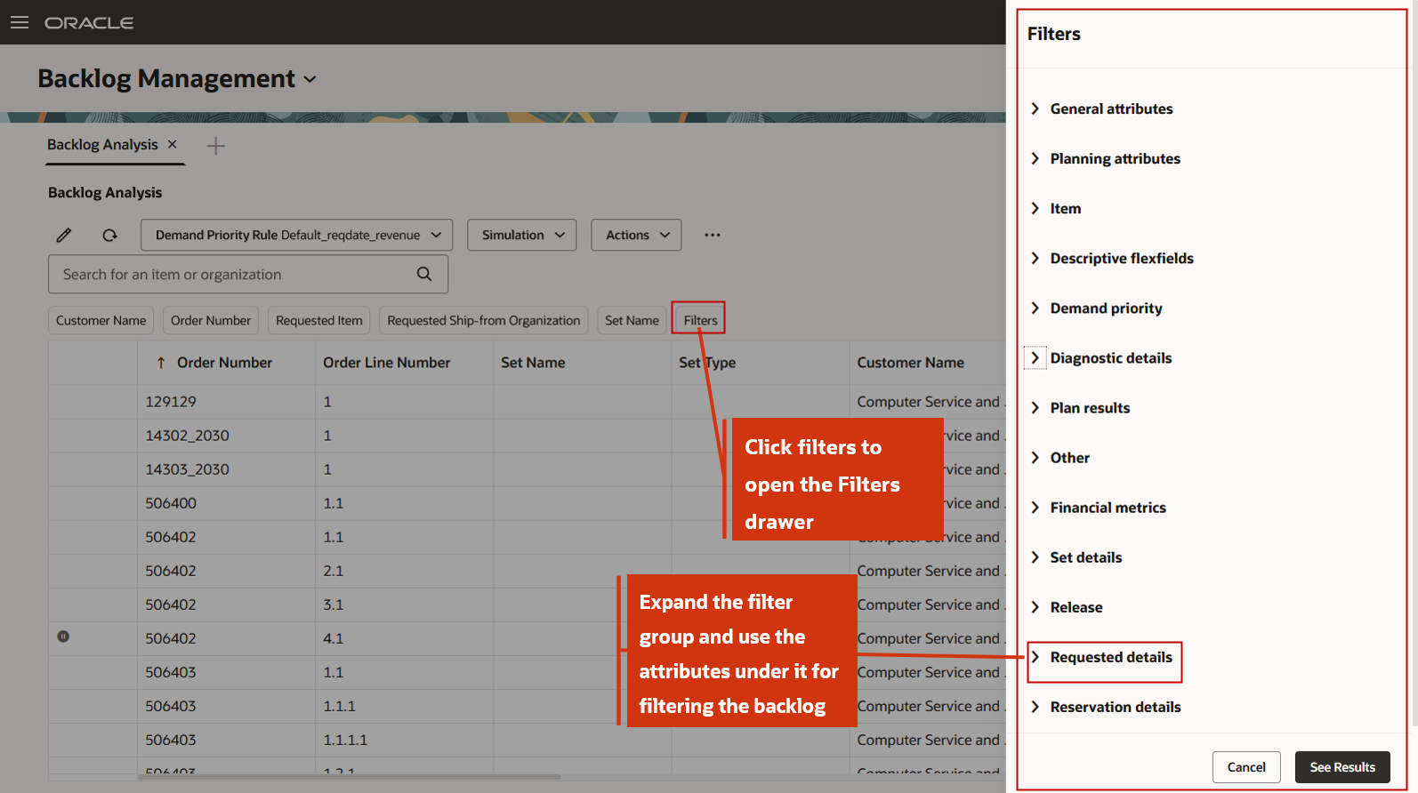

「フィルタ」をクリックして、「フィルタ」ドロワーを開き、フィルタ・グループを展開します。 各グループ内で、使用可能な属性を使用してバックログをフィルタできます。 たとえば、「要求詳細」フィルタ・グループで使用可能な「要求日」に基づいてフィルタできます。
フィルタ・グループで使用可能な追加フィルタの使用

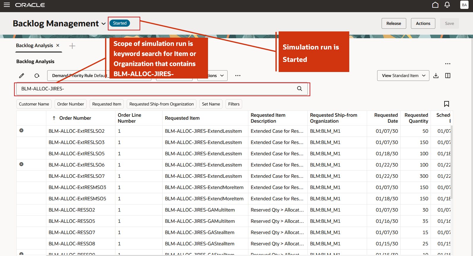

オーダー・バックログに対して提案された変更の影響をシミュレートできます。 シミュレーション実行の範囲は、キーワード検索、フィルタ・チップ検索および列フィルタの組合せによって定義されます。

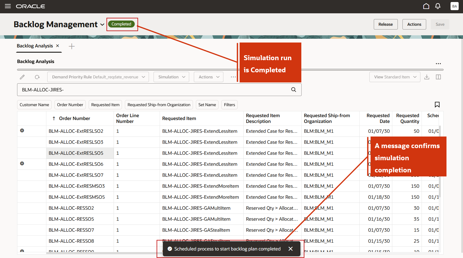

  1. シミュレーション・プラン実行の進行状況は、「開始済」、「進行中」または「完了」のいずれかのステータスのバッジで示されます。
  2. シミュレーション・プラン実行が開始されると、バッジが表示されます。シミュレーション実行が開始済
    シミュレーション実行が開始済
  3. シミュレーション・プラン実行が進行中であることを示すメッセージがすぐに表示されます。シミュレーション実行が進行中
    シミュレーション実行が進行中
  4. シミュレーション実行が完了すると、バッジが「完了」に変わり、確認メッセージが表示されます。シミュレーション実行が完了済
    シミュレーション実行が完了済
  5. 同様にシミュレーション・プランを保存すると、同じステータス・バッジおよび同様のメッセージが表示されます。

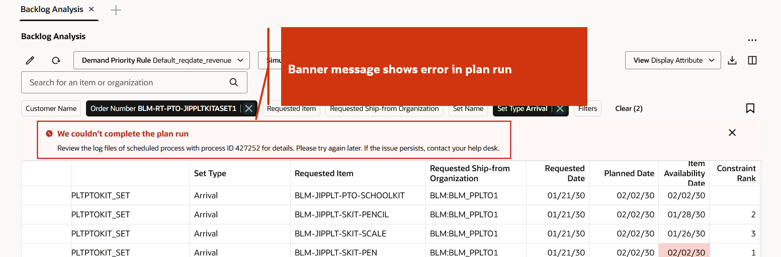

  6. シミュレーション・プラン実行で問題が発生した場合は、ユーザーに通知するバナー・メッセージが表示されます。シミュレーション・プラン実行の問題を示すバナー・メッセージ

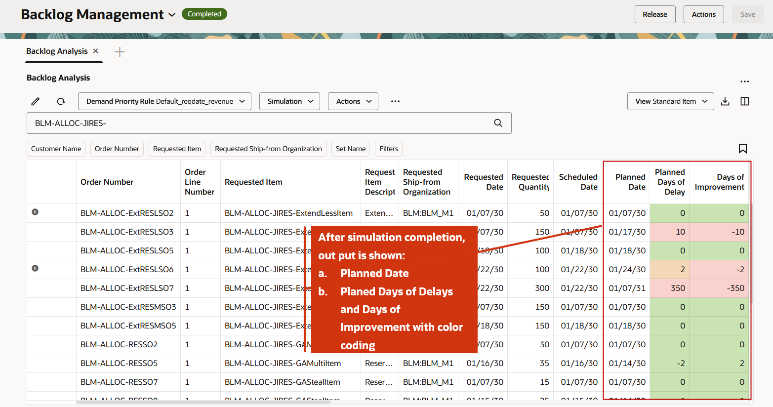

シミュレーション実行が正常に完了した後、次のように出力を分析できます:
  • 「計画日」は、オーダー明細ごとに移入されます。属性のカラー・コーディングを含むシミュレーション出力の表示
  • 属性「計画遅延日数」、「予定遅延日数」および「改善の日数」には、カラー・コーディングが用意されています。
  • 「計画遅延日数」および「予定遅延日数」属性のカラー・コーディングのロジックは、次のとおりです:
    • 緑色 <= 0日
    • オレンジ色 <= 7日
    • 赤色 > 7日
  • 「改善の日数」属性のカラー・コーディングのロジックは、次のとおりです:
    • 緑色 >= 0日
    • 赤色 < 0日

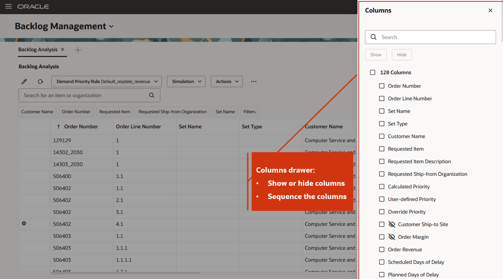

追加のプラン入力を表示してプラン出力を分析するには、列をカスタマイズして属性を追加します。
プラン入力を表示してプラン出力を分析するには、さらに属性が必要な場合があります。
列をさらに追加して、カスタム・ビューを作成できます。 列を追加したり、列の順序を調整するには、「列の管理」アイコンをクリックします。列を表示、非表示および順序付ける列ドロワー

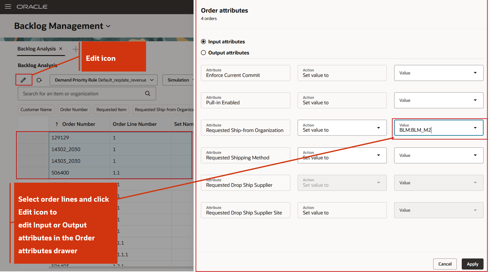

需要充足を改善するには、入力属性と出力属性を編集し、クイック・シミュレーション・プランを実行します。
  • 入力属性を編集するには、オーダー明細をいくつか選択して「編集」アイコンをクリックします。 「オーダー属性」ドロワーで「入力属性」を選択します。 たとえば、代替倉庫または出荷元組織からバックログ・オーダー明細を履行できます。
入力属性「要求出荷元組織」の編集
入力属性「要求出荷元組織」の編集

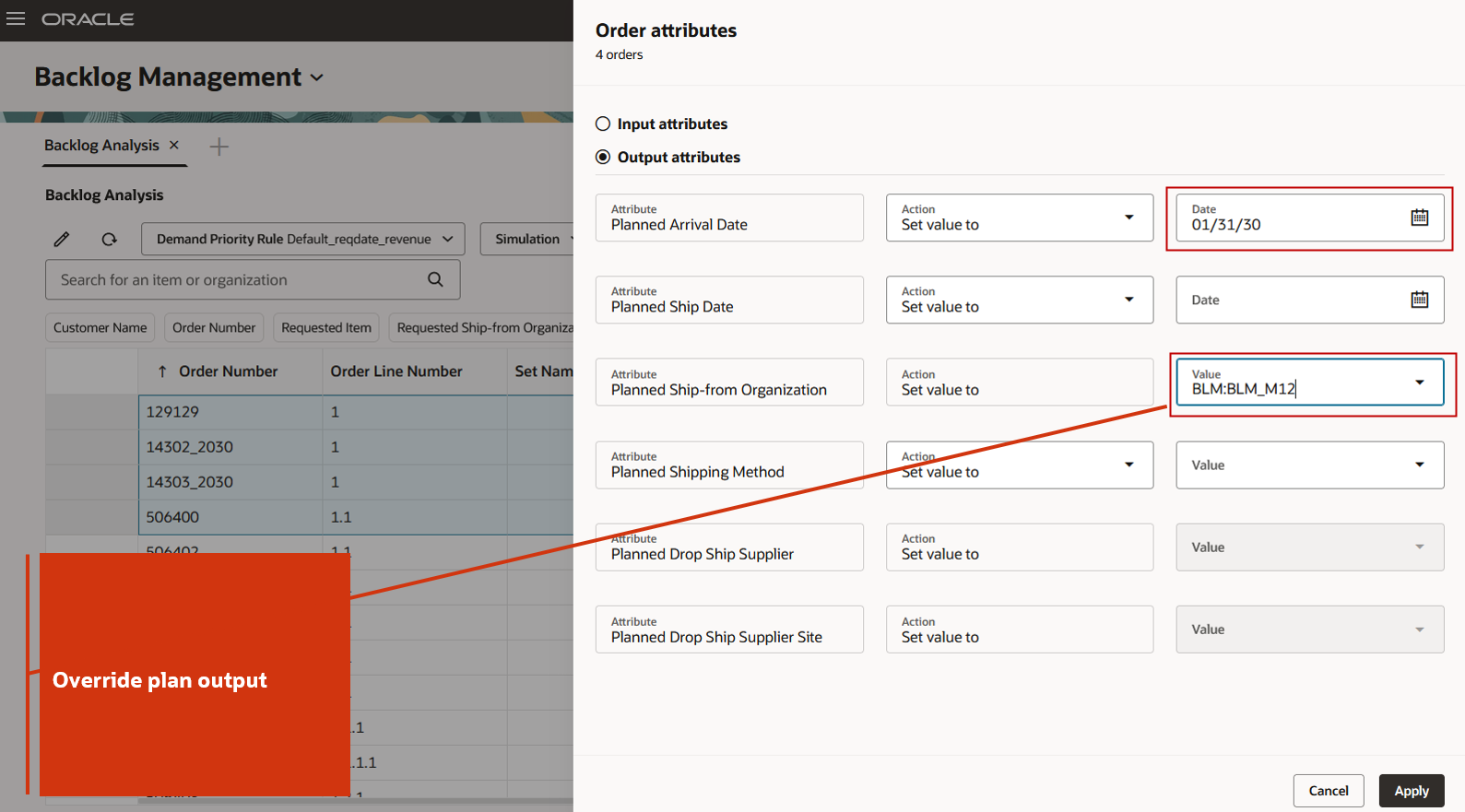

  • 出力属性を編集するには、オーダー明細をいくつか選択して「編集」アイコンをクリックします。 「オーダー属性」ドロワーで「出力属性」を選択します。 たとえば、バックログ・オーダー明細の「計画出荷日」と「計画出荷元組織」を上書きできます。出力属性「計画出荷日」と「計画出荷元組織」の上書き

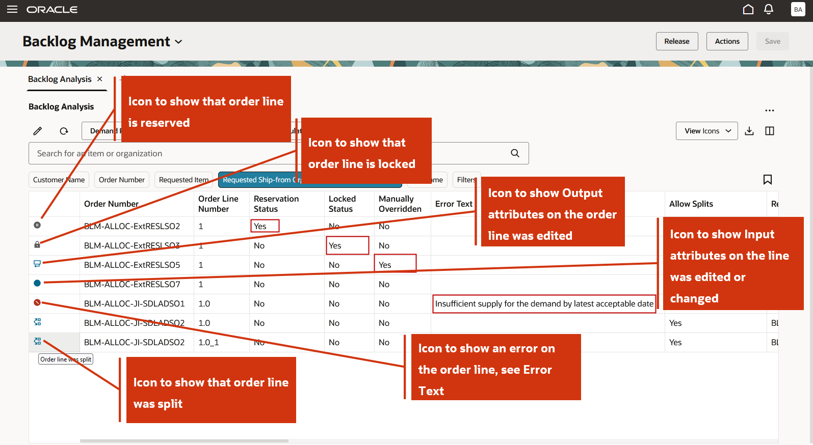

「バックログ分析」ページの最初の列のアイコンは、オーダー明細がロック、プランニング中に分割、予約または編集された時期、あるいはエラーが含まれているかを示します。 オーダー明細の入力属性が編集されたことを示すアイコンは、シミュレーションの保存後は保持されません。 ただし、手動上書きを示すアイコンは、シミュレーションの保存後も保持されます。オーダー明細の最初の列に表示されるアイコン

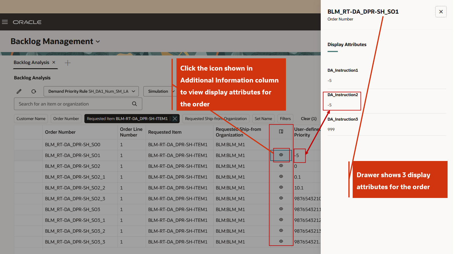

「追加情報」列でオーダー明細の表示属性を表示できます。
  • 任意のオーダー明細の「追加情報」列に表示されているアイコンをクリックします。
  • ドロワーが開き、選択したオーダー明細の3つの表示属性が表示されます。
  • 次のスクリーンショットに示すバックログ管理実行では、表示属性DA_Instruction2が需要優先度ルールで使用されます。 この属性の値は、オーダー明細の優先度の計算に使用される「ユーザー定義優先度」列にも表示されます。ドロワーに表示されるオーダーの属性の表示

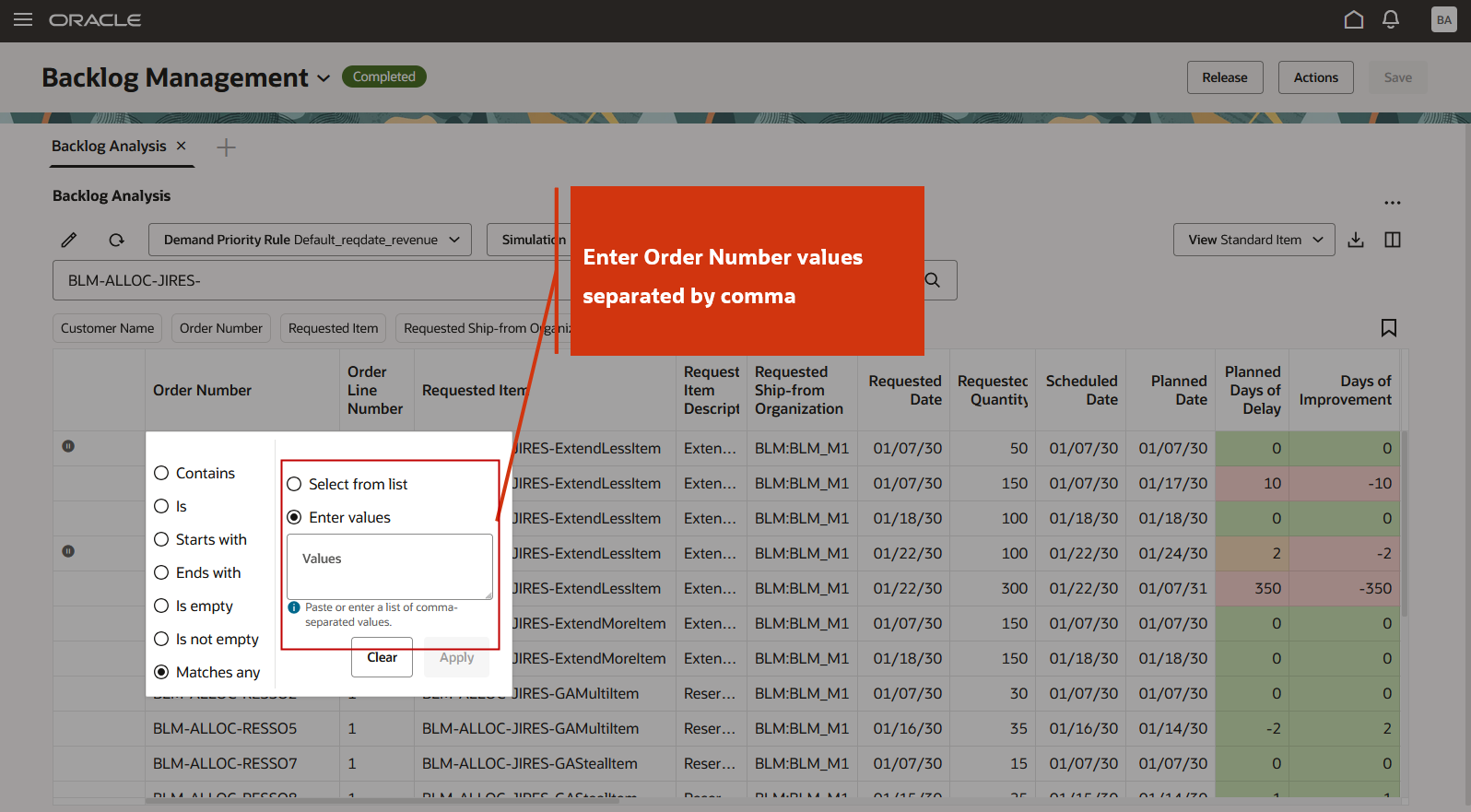

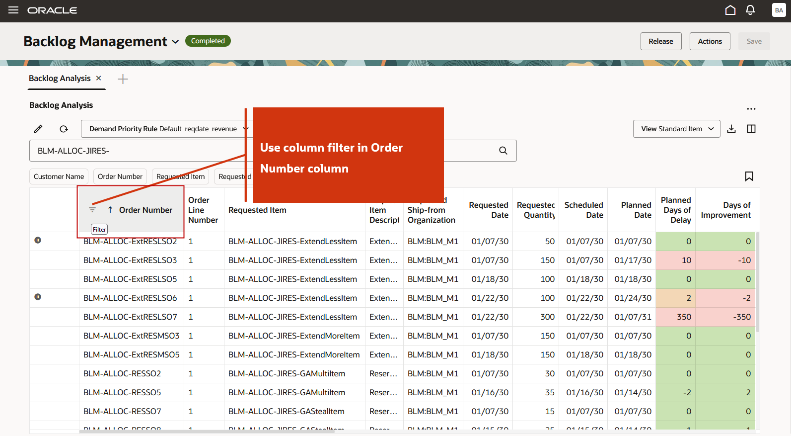

列フィルタを使用して、カンマ区切りの値リストを検索できます。 この検索機能は、「オーダー番号」、「要求出荷元組織」、「要求品目」および「セット名」の列で使用できます。 列フィルタを有効にするには、「オーダー番号」列ヘッダーを強調表示し、フィルタ・アイコンをクリックします。「オーダー番号」列ヘッダーを強調表示してフィルタ・アイコンをクリック
「オーダー番号」の値をカンマで区切って入力します。列フィルタのカンマ区切り検索
列フィルタのカンマ区切り検索

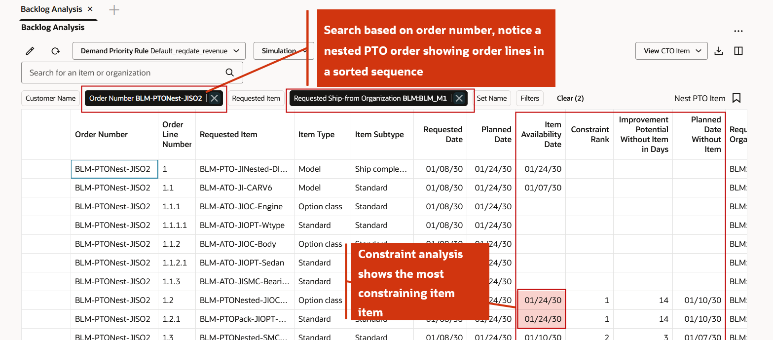

オーダー構成オーダーを分析し、ヘッダー明細と子明細の両方をソートされた順序で表示できます。 「品目タイプ」列は、品目がモデル品目、オプション区分品目または標準(オプション)品目のいずれであるかを示します。 オーダー構成オーダーの制約分析の詳細も表示されます。 (「制約ランク」が1の)最も制約のある品目の「品目使用可能日」が赤色で表示されます。 制約分析の詳細は、25B機能「Redwood: 新規ユーザー経験を使用した出荷セットおよび到着セットの制約の管理」を参照してください。オーダー組立が下にあるオーダー・ピック
オーダー組立が下にあるオーダー・ピック

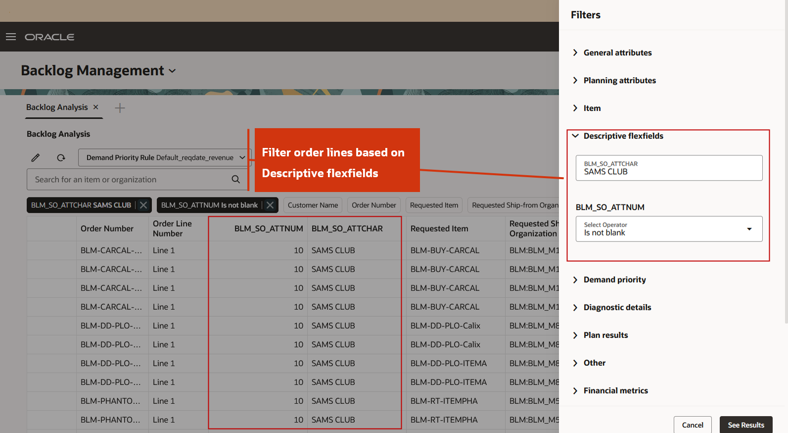

「付加フレックスフィールド」属性に基づいて、オーダー明細をフィルタおよびソートできます。付加フレックスフィールドに基づいてフィルタされたオーダー明細

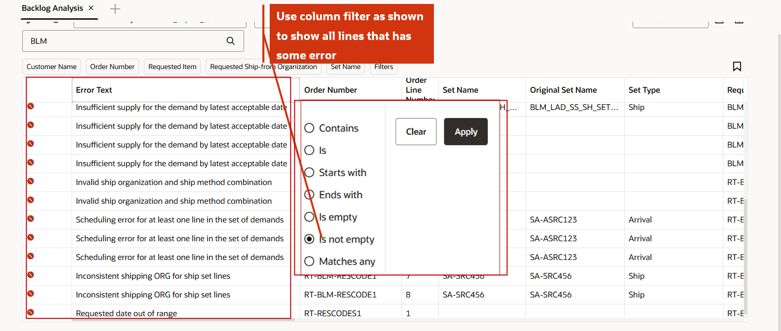

列フィルタを使用して、エラーが表示されるすべてのオーダー明細をフィルタできます。エラーのある明細のフィルタ
エラーのある明細のフィルタ

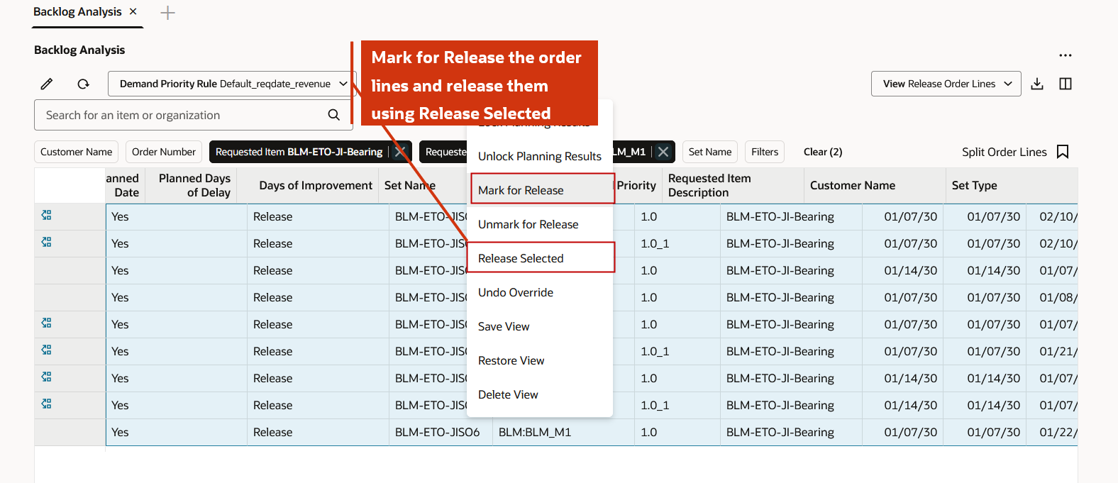

「選択済のリリース」表レベルの処理を使用して、オーダー明細を選択してリリース対象としてマークし、「オーダー管理」にリリースできます。 また、「選択済のリリース」をクリックして、リリース対象としてマークされているすべてのオーダー明細(現在のセッションのオーダー明細のみでなく)をリリースすることもできます。「選択済のリリース」を使用して、セッションでリリース対象としてマークされたオーダー明細をリリース
