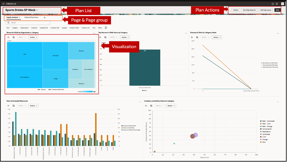

ランディング・ページには、複数のビジュアライゼーションを介してデータを分析するための対話型インタフェースが用意されています。 主なコンポーネントを次に示します:
  • プラン・セレクタ: 選択したプランおよび使用可能なすべてのプランのリストが表示されます。
  • ページとページ・グループ: プラン内の異なるページおよびグループ間のナビゲーションを許可します。
  • プラン処理: プラン、ページ、ページ・グループおよびページ・レイアウトに対して処理を実行するためのオプションを提供します。
  • ビジュアライゼーション: 棒グラフ、棒グラフと折れ線グラフ、散布図など、複数のチャートおよびグラフで様々なデータ・ポイントを表示します。
このダッシュボードでは、データをカスタマイズおよび操作して、より優れたインサイトおよび意思決定を行うことができます。

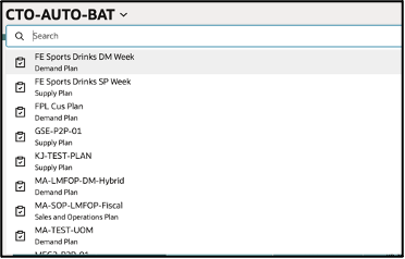

プラン・セレクタ: プランへのアクセスおよび管理
正常に実行されたすべてのプランは、プラン・セレクタのリスト・ビューに英数字の昇順で表示されます。 エラーのあるプランまたは実行状態が不完全なプランは、このプラン・リストからアクセスできません。
プラン名やプラン名の一部などのキーワードを使用して、プランを検索できます。
プラン・タイプをキーワードとして使用してプランを検索することもできます。 たとえば、供給プランや需要プランなどです。 表示されるデフォルトのプランは、従来の「供給プランニング」作業領域または新しいRedwoodユーザー経験作業領域を介して最後にアクセスしたプランです。
有効なプラン・タイプは次のとおりです:
  • 需要プラン
  • 供給プラン
  • 需要と供給プラン
  • セールス・アンド・オペレーションズ・プラン
  • 補充プラン
さらに、プラン・セレクタを使用して、セールス・アンド・オペレーションズ・プランニングで使用されるバックログ管理、プラン入力、シミュレーション・セットおよびプランニング・サイクルを表示するように切り替えることができます。
プラン・セレクタ
プラン・セレクタ
リストからプランを選択すると、そのプラン・タイプのデフォルトのページ・グループが表示されます。 各プラン・タイプには、独自のデフォルト・ページ・グループがあります。

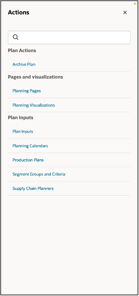

プランの管理
ツールバーの「処理」メニューから様々な処理を実行し、プランを管理します。 処理のタイプは、アクセス権とセキュリティ権限に基づいて表示されます。
「処理」メニューを使用して、次の処理を実行できます:
  • プラン処理
    • プランのアーカイブ: プランをアーカイブします。
  • ページおよびビジュアライゼーション
    • ページのプランニング: 使用可能なすべてのページのリストを表示します。
    • ビジュアライゼーションのプランニング: 使用可能なすべてのビジュアライゼーションのリストを表示します。
  • プラン入力
    • プラン入力
    • プランニング・カレンダ
    • 生産プラン
    • セグメント・グループおよび基準
    • サプライ・チェーン・プランナ
「処理」メニュー
「処理」メニュー

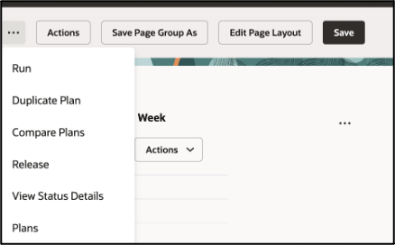

その他の処理
「その他の処理」メニューを使用して、プランに対して次の操作を実行できます。
  • 実行
  • プランの複製
  • プランの比較
  • リリース
  • ステータス詳細の表示
  • プランのアーカイブ
「その他の処理」メニュー
「その他の処理」メニュー

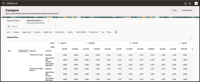

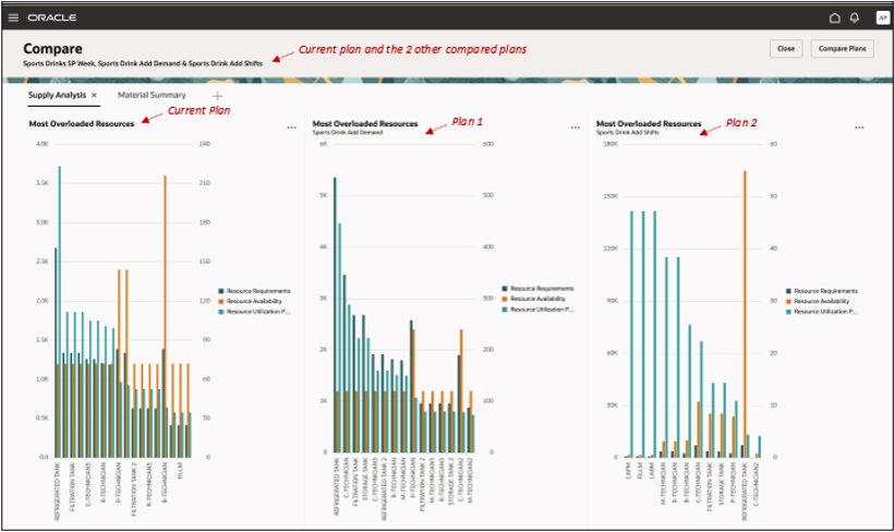

プランの比較
現在のプランと他のプランを比較して、異なるプランニング結果を視覚化し、プランを決定できます。 比較するプランを3つまで選択できます。 選択したプランから、同じメジャーのグラフが1行に表示されます。
比較モードのグラフのレイアウト
比較モードのグラフのレイアウト
比較モードのピボット表のレイアウト
比較モードのピボット表のレイアウト
ノート: 比較モードは、「供給および需要」表、ガント・チャートなどの標準の表ではサポートされていません。

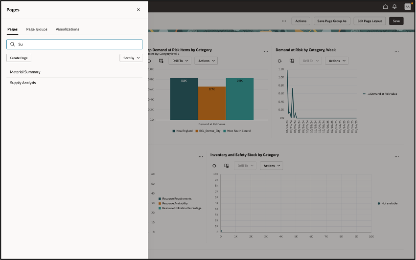

ページの検索
自分が作成した既存のページまたは別のユーザーのページを検索して、表示したりページ・グループに追加できます。 キーワードでページを検索するか、「ソート・キー」オプションを使用して名前または摘要でページをフィルタします。 すべてのユーザーの公開ページと自分の非公開ページの名前が表示されます
新しいページの作成
  1. タブの「+」記号をクリックして、「ページ」ドロワーをオープンします。
  2. 「ページ」ドロワーで、「ページの作成」をクリックします。
  3. 「ページの作成」ウィンドウで、名前、摘要およびアクセス・タイプを入力します。
  4. 「続行」をクリックします。
  5. ページの編集モードで、コンテンツ・ライブラリからグラフおよび表をドラッグ・アンド・ドロップします。
  6. 「保存」を選択します。
「ページ」ドロワー
「ページ」ドロワー

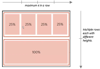

ビジュアライゼーション
コンテンツ・ライブラリからページ・レイアウトに表およびグラフを追加できます。 「ページ・レイアウトの編集」オプションを使用して、ビジュアライゼーションの表示方法を変更します。 行ごとに最大4つのビジュアライゼーションを追加し、複数の行を作成できます。 ビジュアライゼーションを他の2つのビジュアライゼーション間でドラッグ・アンド・ドロップするか、別のビジュアライゼーションの上にドラッグ・アンド・ドロップして、ページ上のビジュアライゼーションを再配置し、変更したページを保存します。 ページは新しいレイアウトに自動的に調整されます。
2行に配置されたビジュアライゼーション
2行に配置されたビジュアライゼーション

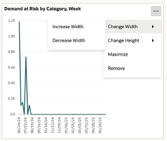

ビジュアライゼーション・レイアウト・プロパティの変更
「処理」メニューで使用可能なオプションを使用して、ビジュアライゼーションを簡単にカスタマイズできます。
ビジュアライゼーション・レイアウトのプロパティ
「処理」メニューを使用して、次の操作を実行します:
  • ディメンションの変更: 要件に応じてビジュアライゼーションの高さと幅を増減します。ビジュアライゼーションのデフォルトの高さは1ユニットです。 2ユニットまで最大化できます。
  • 最大化: 各ビジュアライゼーションを最大化して、ビューポートの幅と高さ全体を占めるようにします。
  • 削除: このオプションを使用するか、コンテンツ・ライブラリにドラッグして戻すことでビジュアライゼーションを削除します。

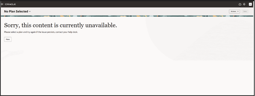

  • その時点でアクセス可能なアクティブ・プランがない場合、またはプランニング環境で構成変更が実施されている場合、コンテンツは表示されません。 「処理」メニューおよびプランニング・タスクにはアクセスできます。
コンテンツ使用不可
コンテンツ使用不可
  • 「供給および需要」表などの標準表のプランを比較する場合、比較の表示は、ピボット表の場合と同じではありません。 たとえば、ベース・プランの品目は新しい表に繰返し表示され、関連データは表示されません。 これは既知の問題です。
  • 比較モードのグラフ・ビジュアライゼーションでは、次の操作を実行できません:
    • グラフのツールバーの処理へのアクセス。
    • グラフでのドリル処理の実行。
    • プロパティの編集およびリンクの追加。
  • 比較モードのピボット表ビジュアライゼーションでは、次の操作を実行できません:
    • セル値の編集、表のレイアウトの変更またはリフレッシュなど、ピボット表のデータの変更。
    • ノートの編集、およびビジュアライゼーションのプロパティの変更。
    • ビジュアライゼーションのディメンションの変更。
