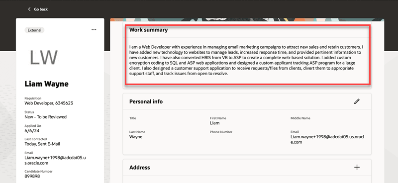

24Aのアップグレード以降では、候補者が採用アシスタントの簡単応募を使用してジョブに応募して、履歴書をアップロードする際に、生成AIを使用して勤務要約を生成できます。 ジョブ応募が送信されると、生成された勤務要約が応募のカバー・レターとして使用されて、ジョブ応募詳細ページに添付として表示されていました。
このアップグレード以降は、Redwoodが有効で、候補者が採用アシスタントを使用して勤務要約を生成する場合は、ここに示すように、ジョブ応募ページの「詳細」タブに表示されます。
「詳細」タブの勤務要約
Redwoodのジョブ応募詳細ページの勤務要約
ノート: Redwoodが有効でない場合、勤務要約はジョブ応募の添付セクションにカバー・レターとして引き続き保存されます。 このアップグレード以降にRedwoodに切り替えると、以前に作成した勤務要約は、ジョブ応募詳細ページに添付として引き続き表示されます。
この機能により、ジョブ応募ページに勤務要約が目立つように表示され、候補者のスキルおよび能力の簡単なスナップショットが表示されます。
