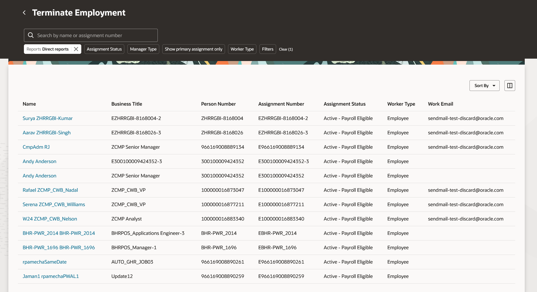

名前またはアサイメント番号に基づいて従業員を検索できます。「雇用の終了」ページで関連性および名前に基づいて検索結果をソートすることもできます。
「雇用の終了」ページ
「雇用の終了」ページ

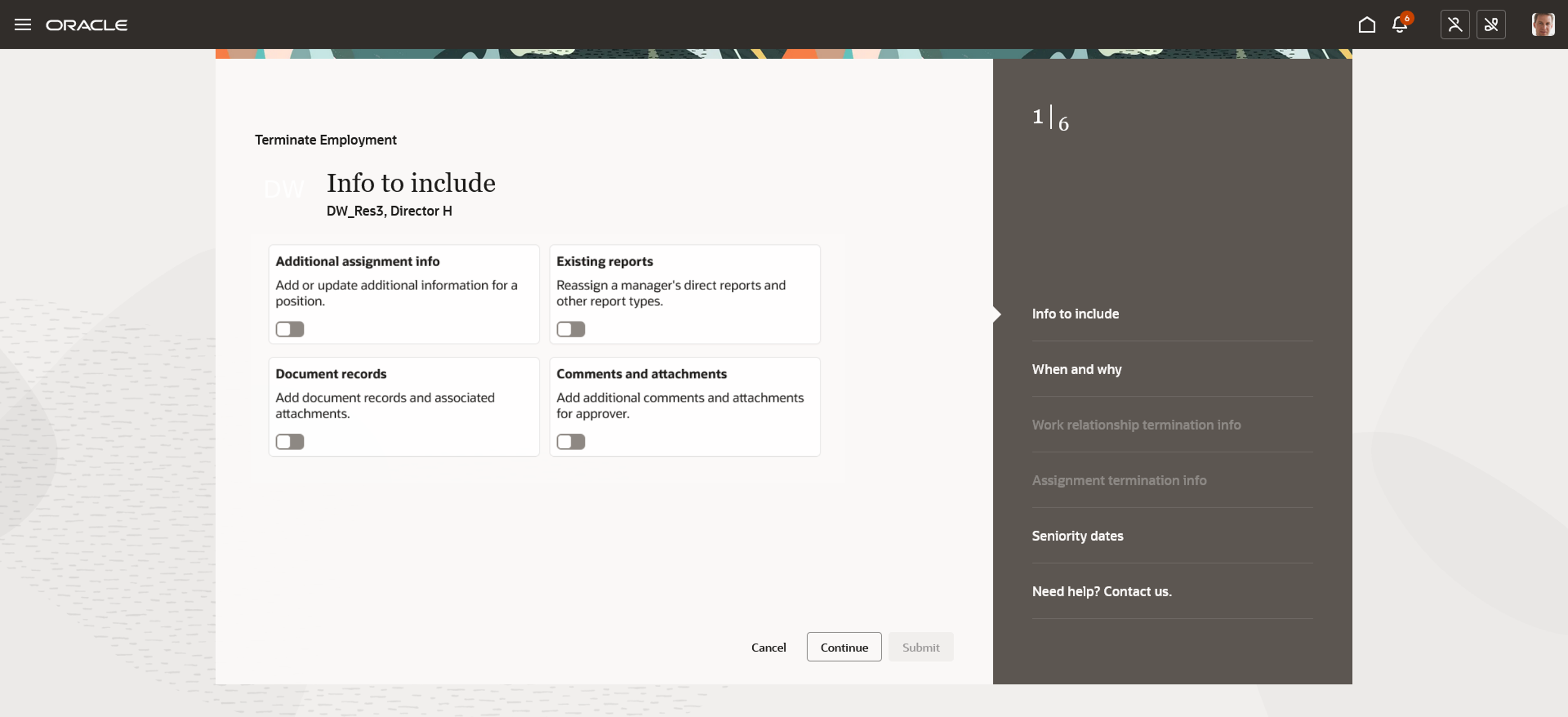

「含める情報」ステップには、「雇用の終了」ジャーニに含める追加ステップが含まれています。これらのステップは、デフォルトではオフになっています。必要であれば、このページでこれらのステップを有効にする必要があります。次の追加ステップがあります:
  • 追加アサイメント情報
  • 既存の部下
  • 文書レコード
  • コメントおよび添付
含めるステップを選択し、「続行」をクリックします。
ノート: 「コメントおよび添付」ステップが「含める情報」ステップに表示されるのは、承認が有効になっている場合のみです。
ノート: 選択したステップがナビゲーション・ペインに表示されます。
Redwoodの「雇用の終了」ジャーニの「含める情報」ステップ

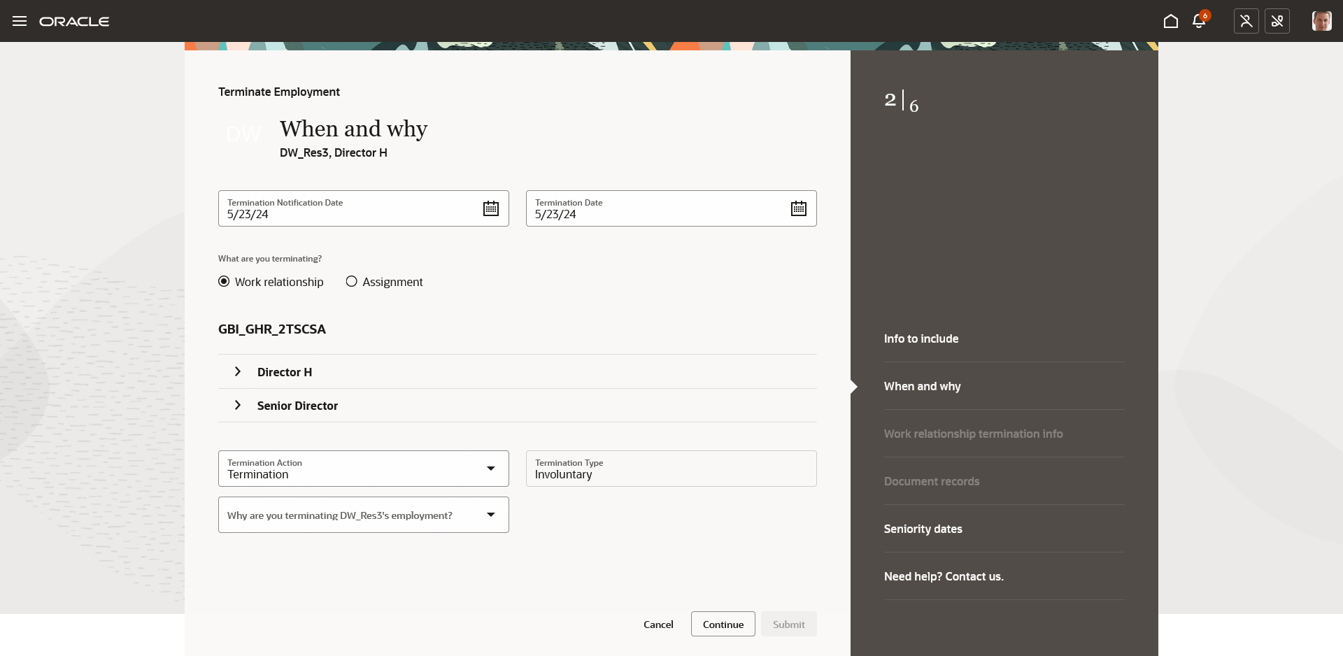

「時期および事由」ステップには、退職通知日と退職が有効になる日付が事前移入されます。必要に応じて日付を変更できます。
終了する必要があるものに応じて「雇用関係」または「アサイメント」を選択し、表示されるフィールドについて適切な応答を選択します。選択が終わったら、「続行」をクリックします。
ノート: 「時期および事由」ステップは必須です。
Redwoodの「雇用の終了」ジャーニの「時期および事由」ステップ

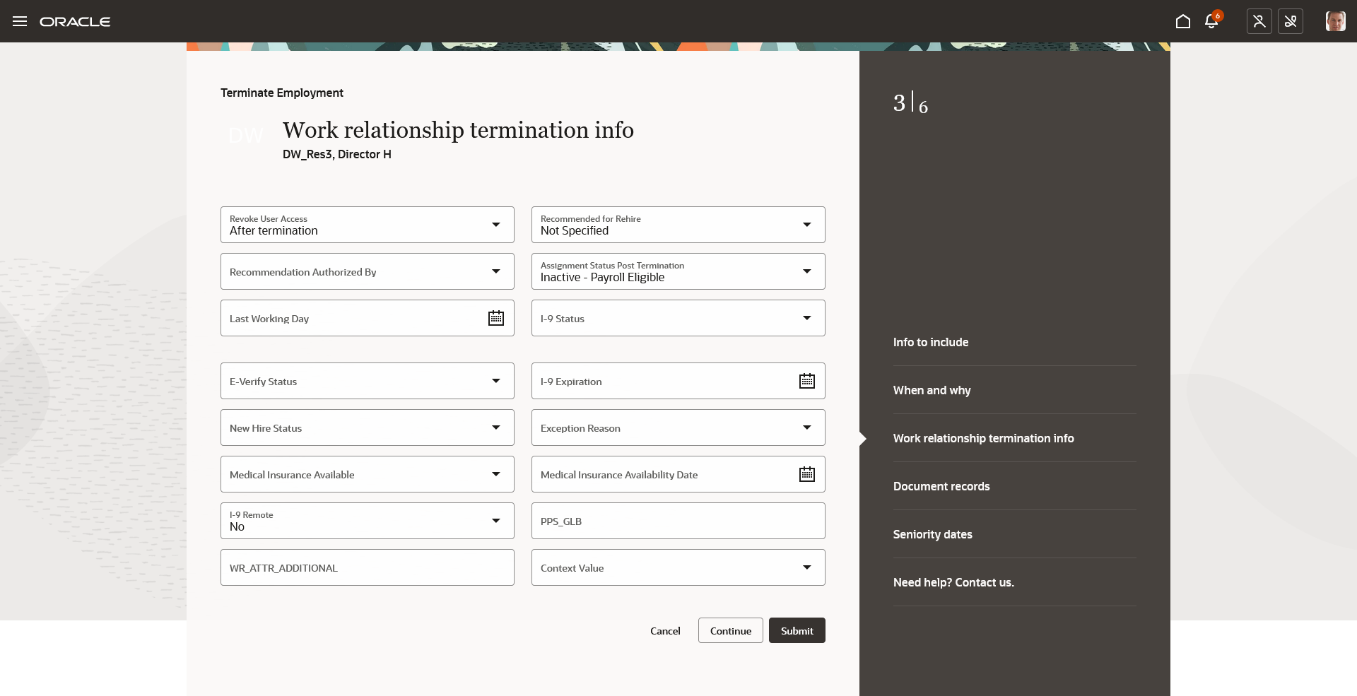

「雇用関係終了情報」ステップで、個々のフィールドについて適切な応答を選択し、「続行」をクリックします。
Redwoodの「雇用の終了」ジャーニの「雇用関係終了情報」ステップ

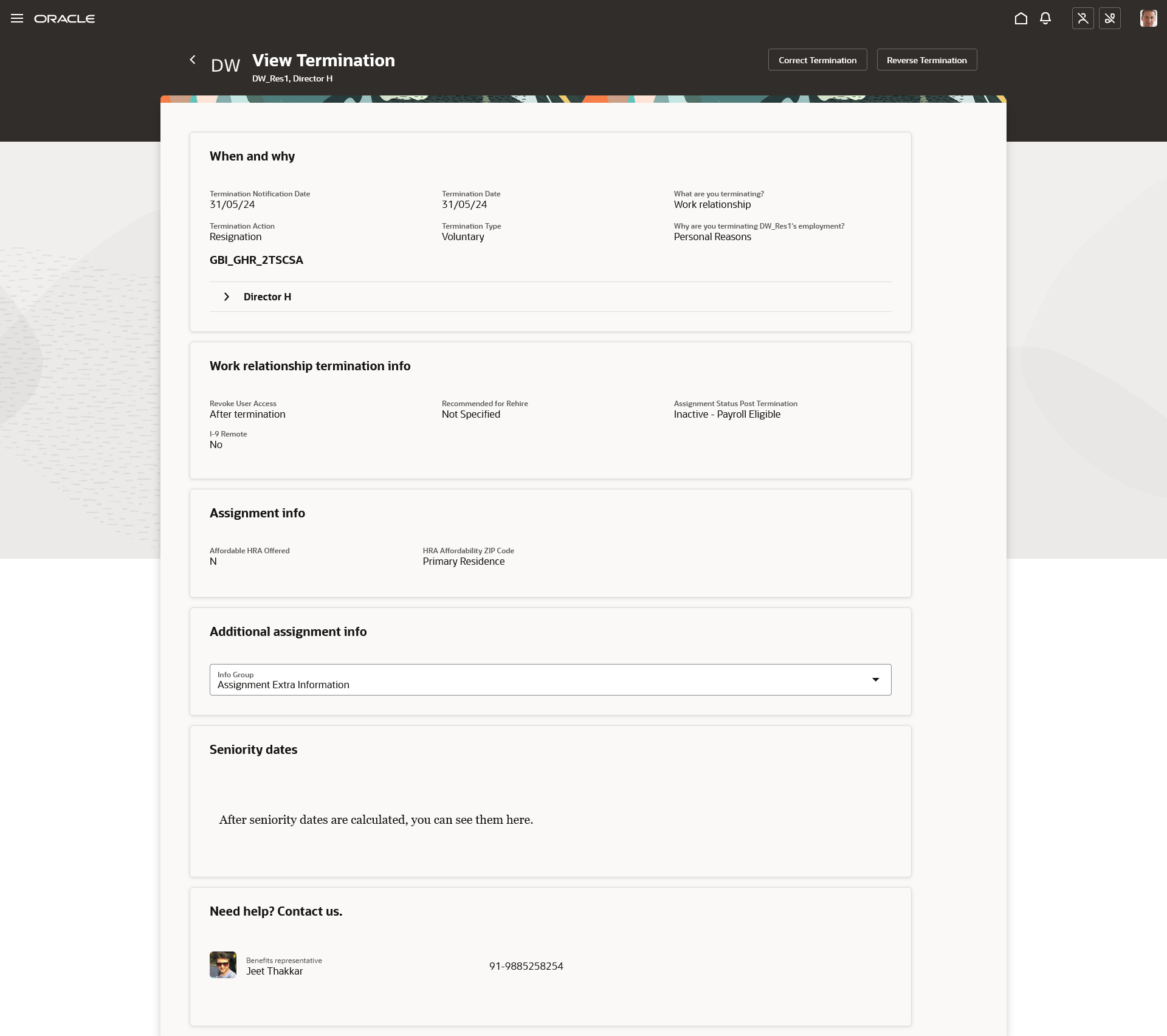

退職の表示
従業員の退職プロセスを開始した後、「雇用の終了」ページにアクセスし、名前をクリックして退職ジャーニの詳細を表示できます。
従業員の名前またはアサイメント番号をクリックすると、「退職の表示」ページが開きます。
「退職の表示」ページ
「退職の表示」ページ

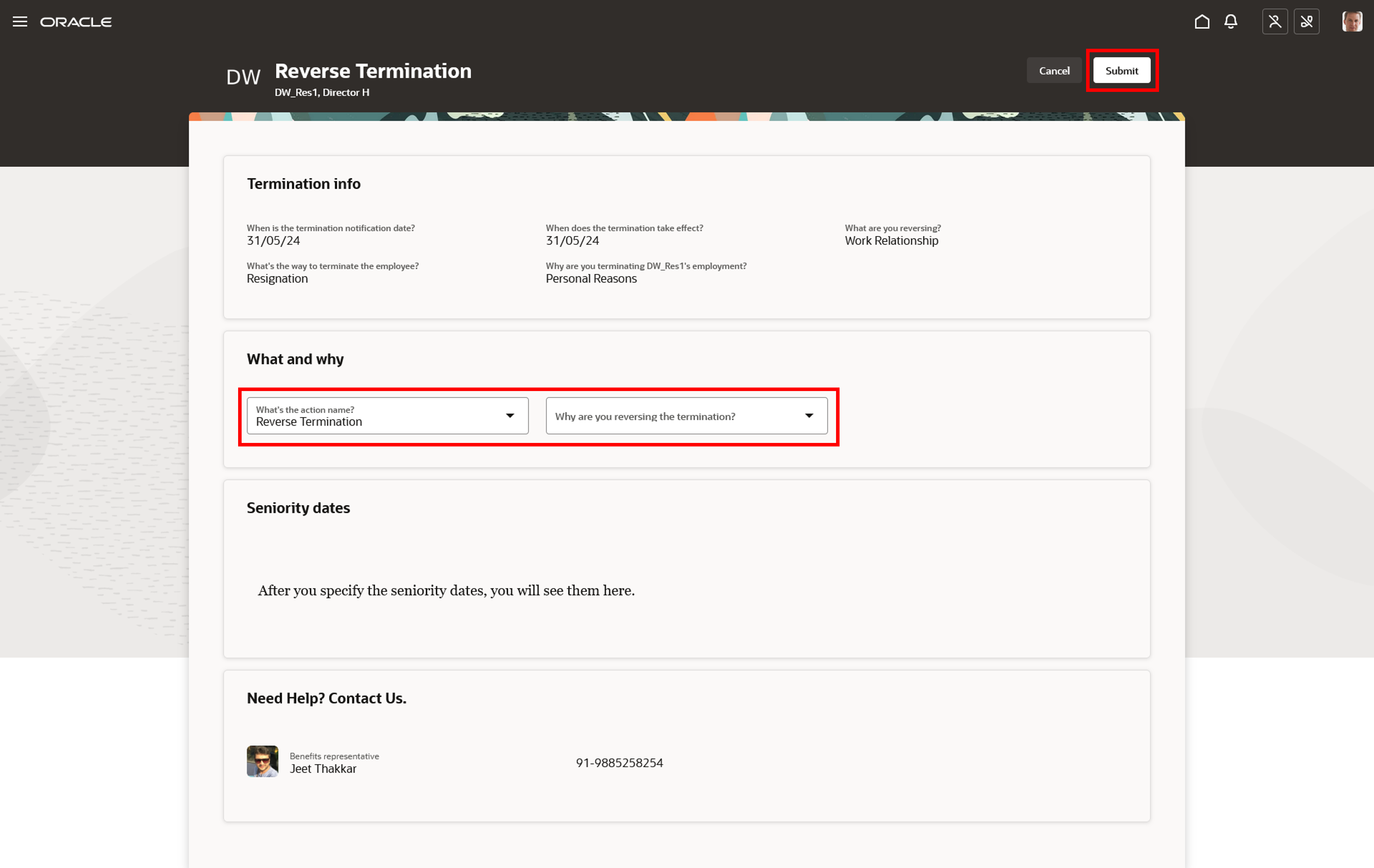

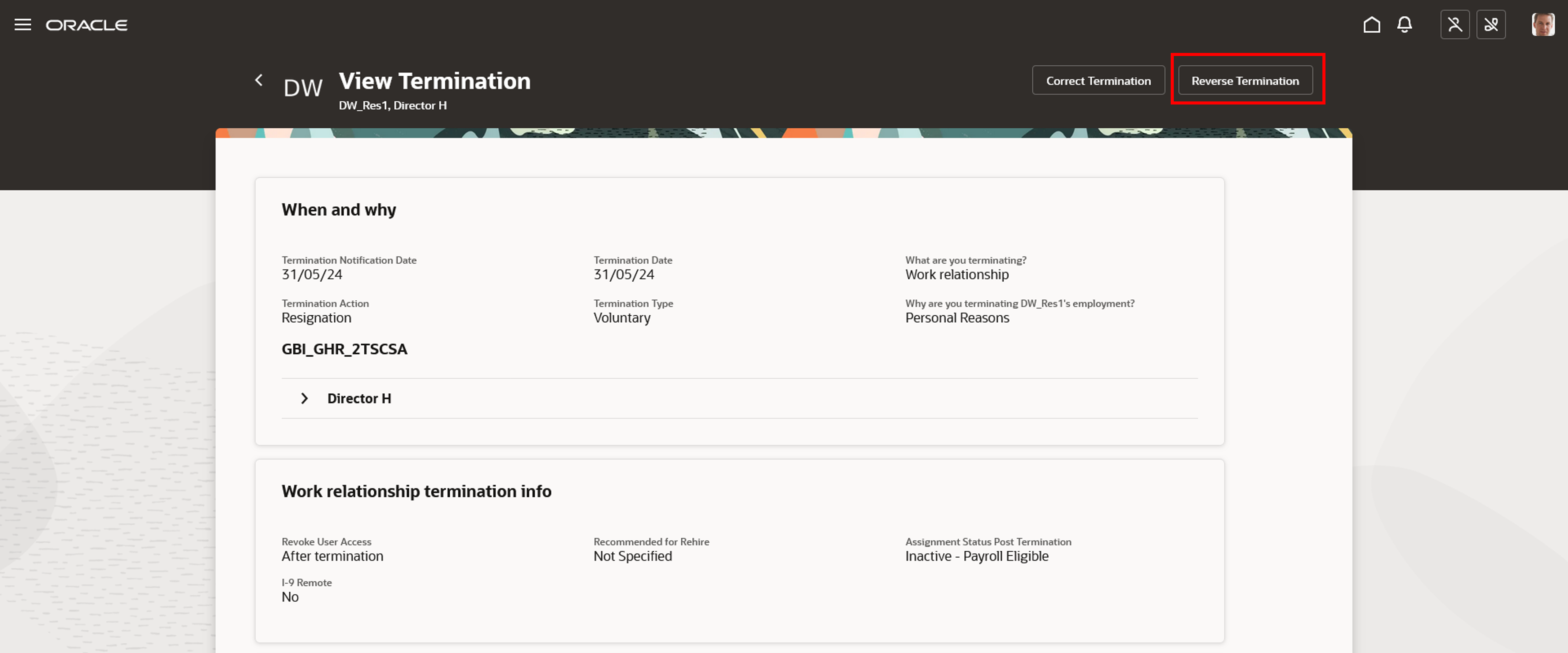

退職の取消
従業員の退職プロセスを取り消す場合は、「雇用の終了」ページにナビゲートし、従業員の名前またはアサイメント番号をクリックします。
「退職の表示」ページで、「退職の取消」をクリックします。
「退職の取消」プロセスの開始
「退職の取消」プロセスの開始
「退職の取消」ページの「処理名は何ですか?」フィールドで、「退職の取消」を選択します。
「退職を取り消す事由は何ですか?」フィールドで、退職を取り消す事由を選択し、「送信」をクリックします。
「退職の取消」ページ
「退職の取消」ページ

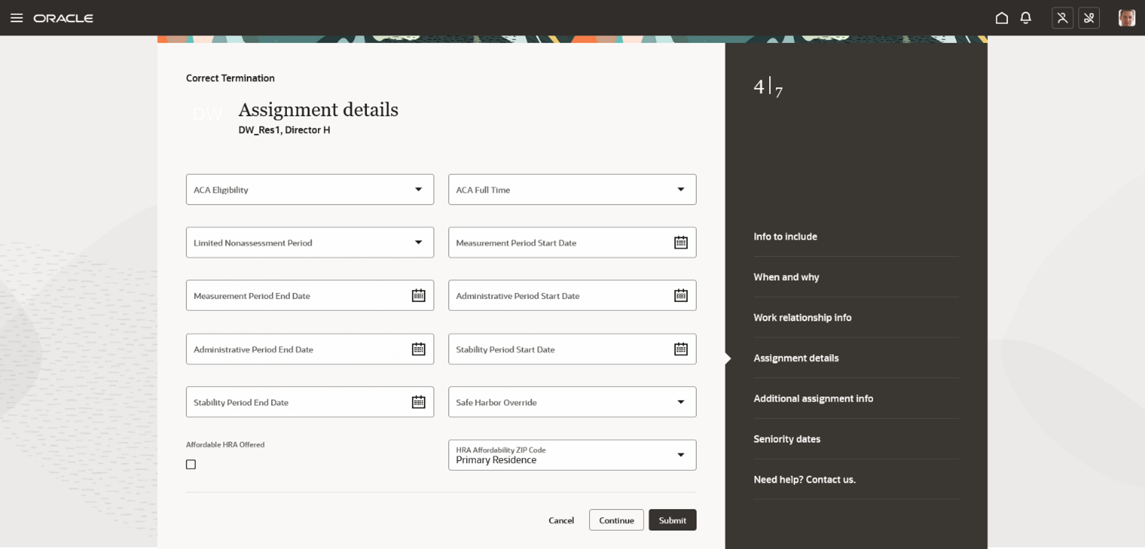

これにより、「雇用の終了」ジャーニと同じような「退職の訂正」ジャーニが開始されます。次に示すステップで関連する情報を入力します:
  • 含める情報
  • 時期および事由
  • 雇用関係情報
  • アサイメント詳細
これらのステップに続くステップはオプションです。必要なステップで詳細を指定したら、「送信」をクリックします。
「退職の訂正」プロセス
「退職の訂正」プロセス

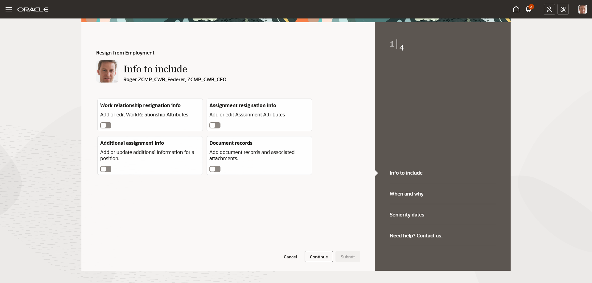

「含める情報」ステップには、「雇用からの辞職」に含める追加ステップが含まれています。これらのステップは、デフォルトではオフになっています。必要であれば、このページでこれらのステップを有効にする必要があります。次の追加ステップがあります:
  • 雇用関係辞職情報
  • アサイメント辞職情報
  • 追加アサイメント情報
  • 文書レコード
  • コメントおよび添付
Redwoodの「雇用からの辞職」ジャーニの「含める情報」ステップ

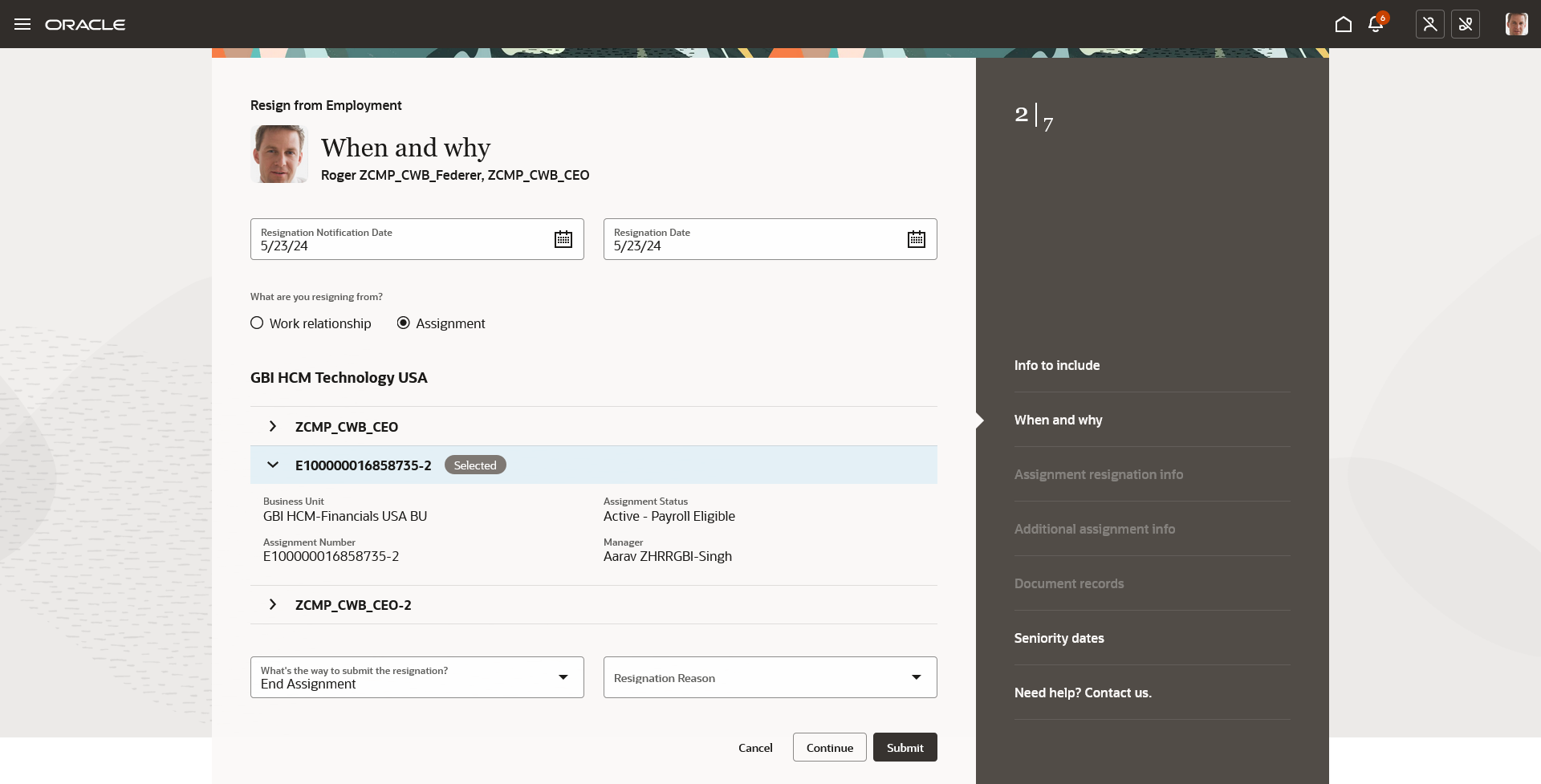

「時期および事由」ステップは、辞職通知日および辞職が有効になる日付を選択する必須ステップです。
雇用関係から辞職するか、特定の勤務アサイメントから辞職するかを選択できます。
アサイメントが複数ある場合は、「雇用関係」および「アサイメント」オプションが表示されます。アサイメントが1つの場合は、「雇用関係」オプションのみが表示されます。
Redwoodの「雇用からの辞職」ジャーニの「時期および事由」ステップ
ノート: 雇用関係から辞職しようとしている場合は「雇用関係辞職情報」ステップに移動し、勤務アサイメントから辞職しようとしている場合は「アサイメント情報」ステップに移動します。
雇用関係からの辞職
ジョブから辞職する場合は、「雇用関係」ラジオ・ボタンを選択します。

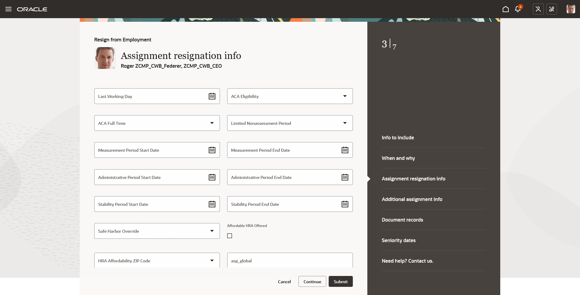

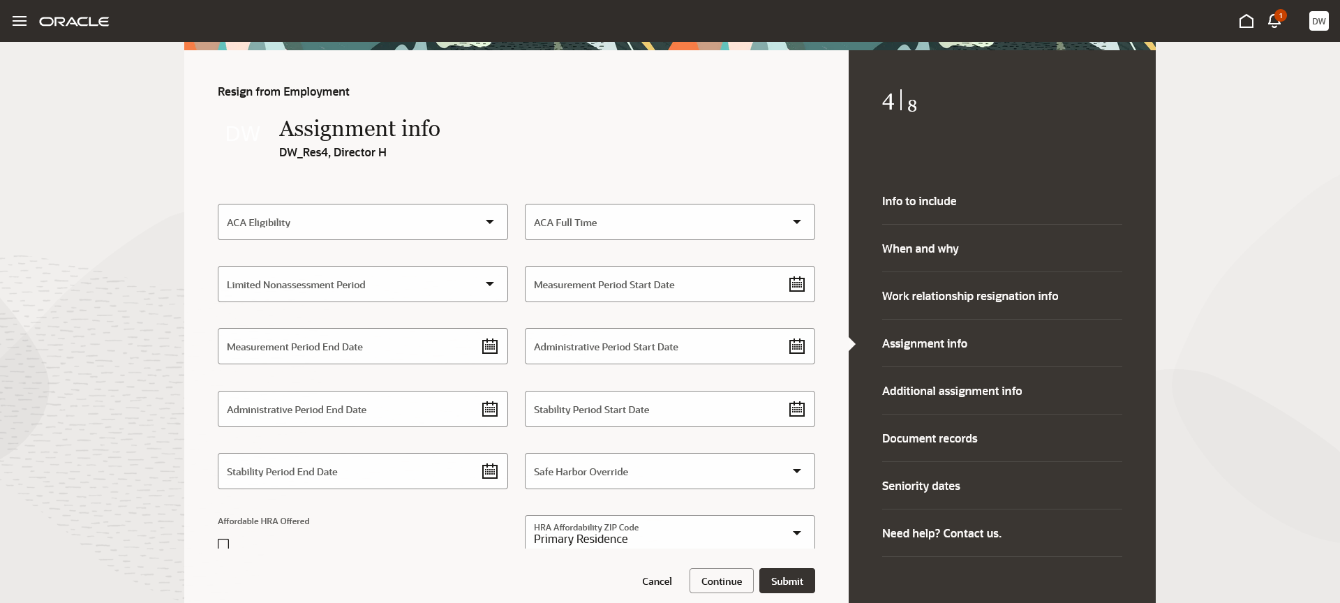

「アサイメント情報」ステップで、個々のフィールドについて適切な応答を選択し、「続行」をクリックします。
Redwoodの「雇用からの辞職」ジャーニの「アサイメント情報」ステップ
これらのステップに続く他のステップはオプションです。必要なステップで詳細を指定したら、「送信」をクリックします。
アサイメントからの辞職
この項は、アサイメントが複数あり、それらのアサイメントの1つから辞職する必要がある場合にのみ有効です。
特定の勤務アサイメントから辞職する場合は、「アサイメント」ラジオ・ボタンを選択します。
辞職するアサイメントの名前を選択し、表示されるフィールドについて適切な応答を選択します。選択が終わったら、「続行」をクリックします。
「アサイメント辞職情報」ステップで、個々のフィールドについて適切な応答を選択し、「続行」をクリックします。
Redwoodの「雇用からの辞職」ジャーニの「アサイメント辞職情報」ステップ

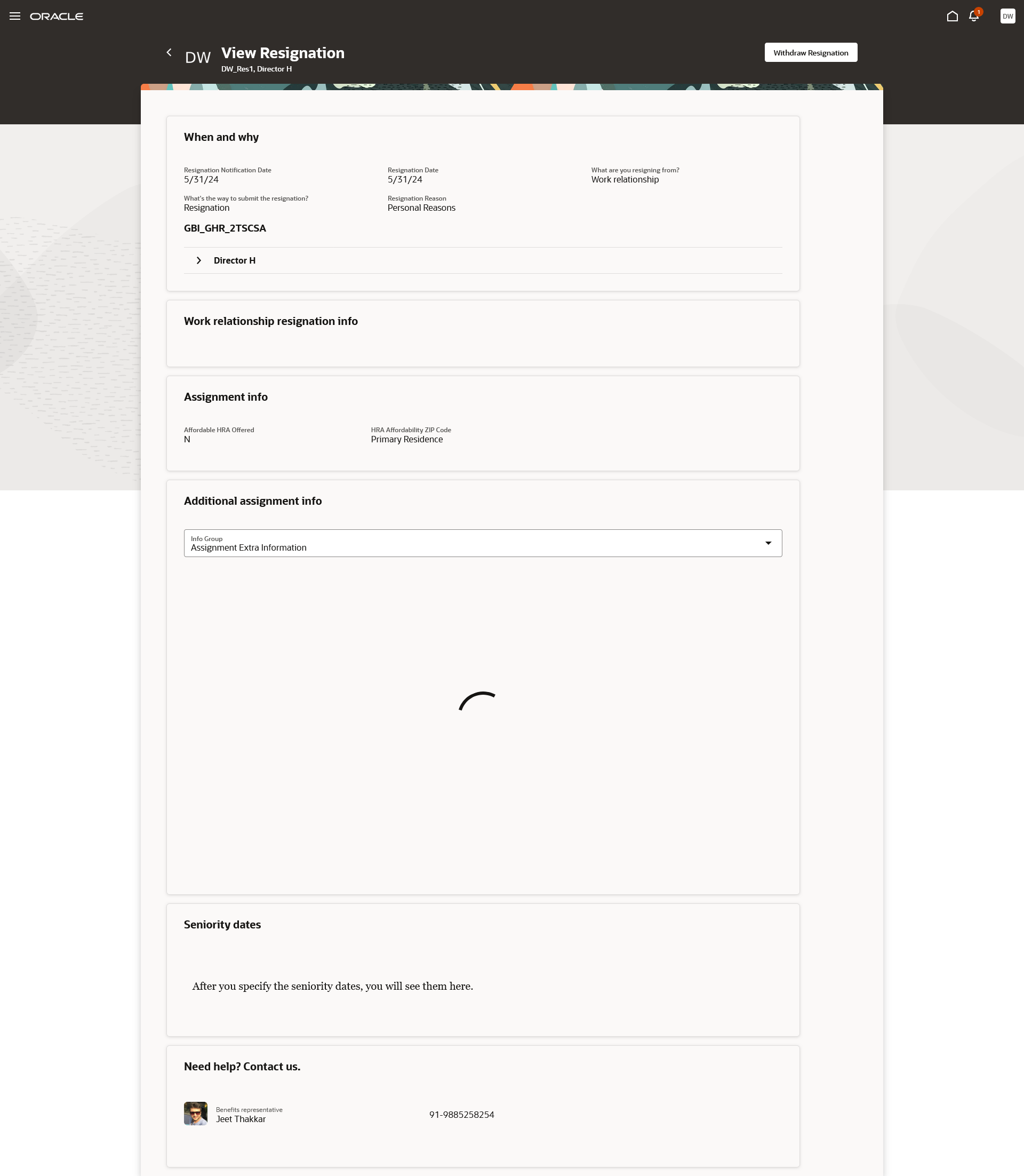

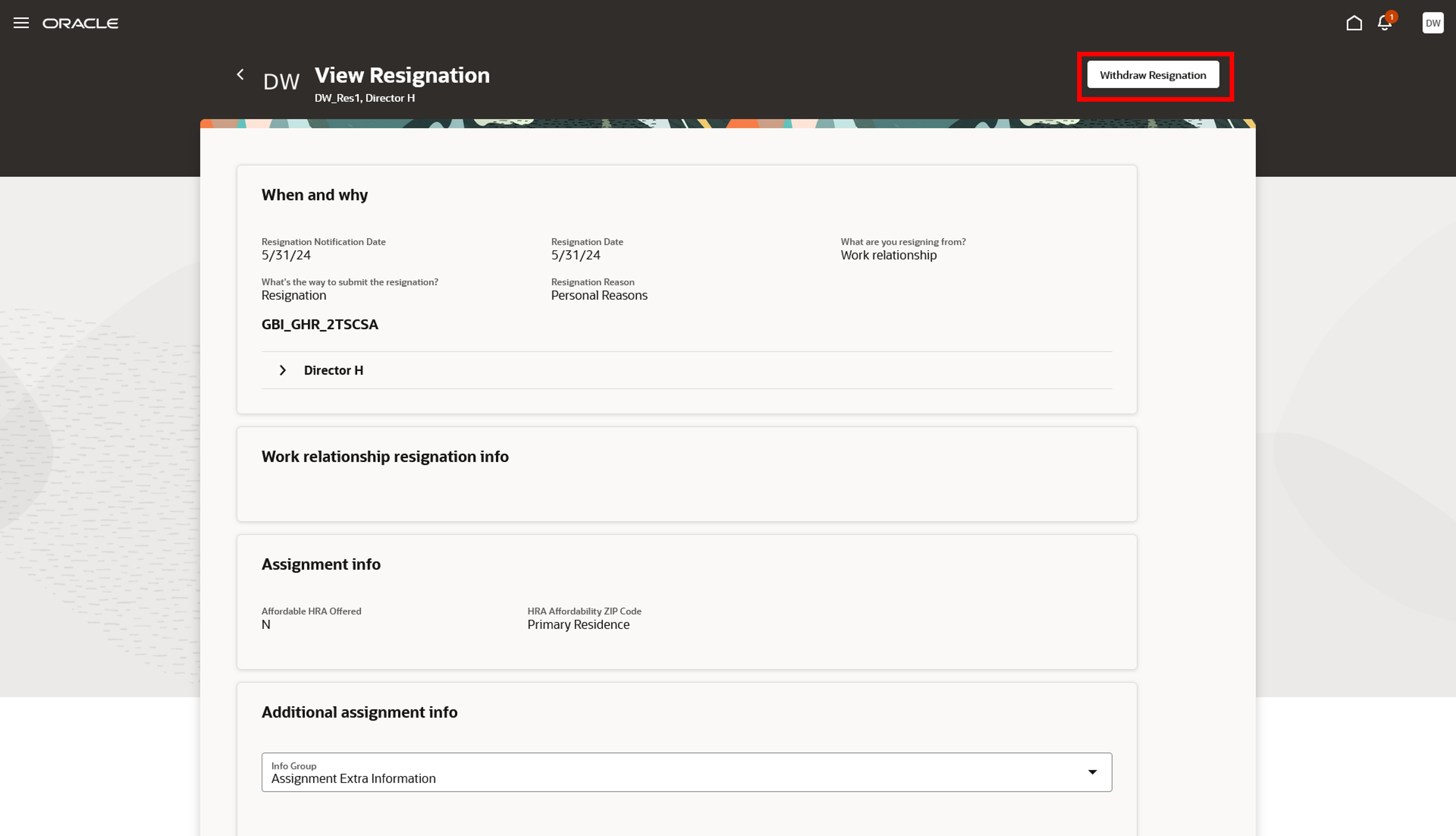

辞職願の表示
辞職プロセスを開始した後、「辞職願の表示」ページで辞職ジャーニの詳細を表示できます。
「辞職願の表示」ページ
「辞職願の表示」ページ

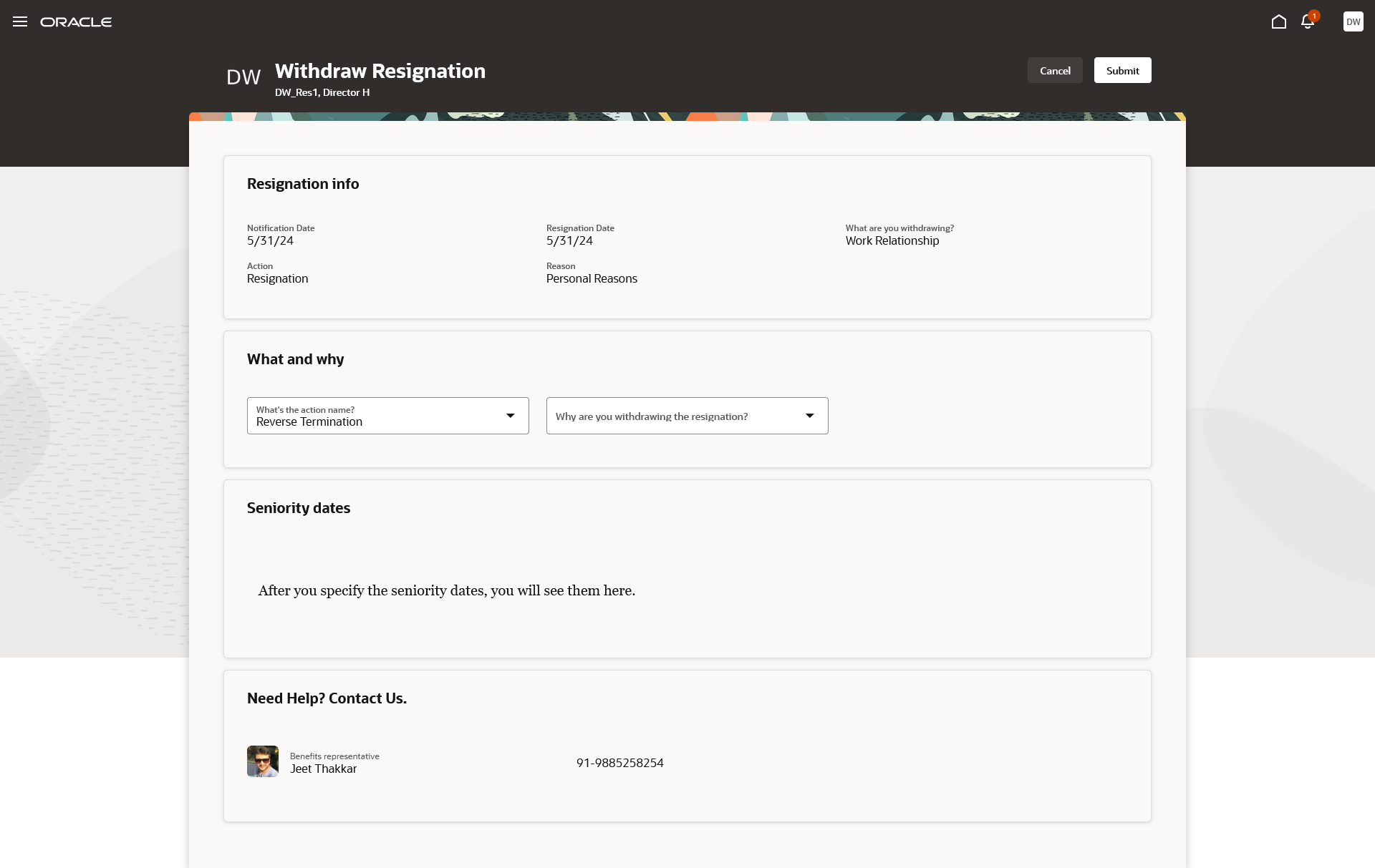

辞職願の取下げ
アサイメントまたは組織からの辞職を取り下げる場合は、「辞職願の表示」ページにナビゲートし、「辞職願の取下げ」をクリックします。
「辞職願の取下げ」プロセスの開始
「辞職願の取下げ」プロセスの開始
「辞職願の取下げ」ページの「処理名は何ですか?」フィールドで、「退職の取消」を選択します。
「辞職願を取り下げる事由は何ですか?」フィールドで、事由を選択し、「送信」をクリックします。
「辞職願の取下げ」ページ
「辞職願の取下げ」ページ
