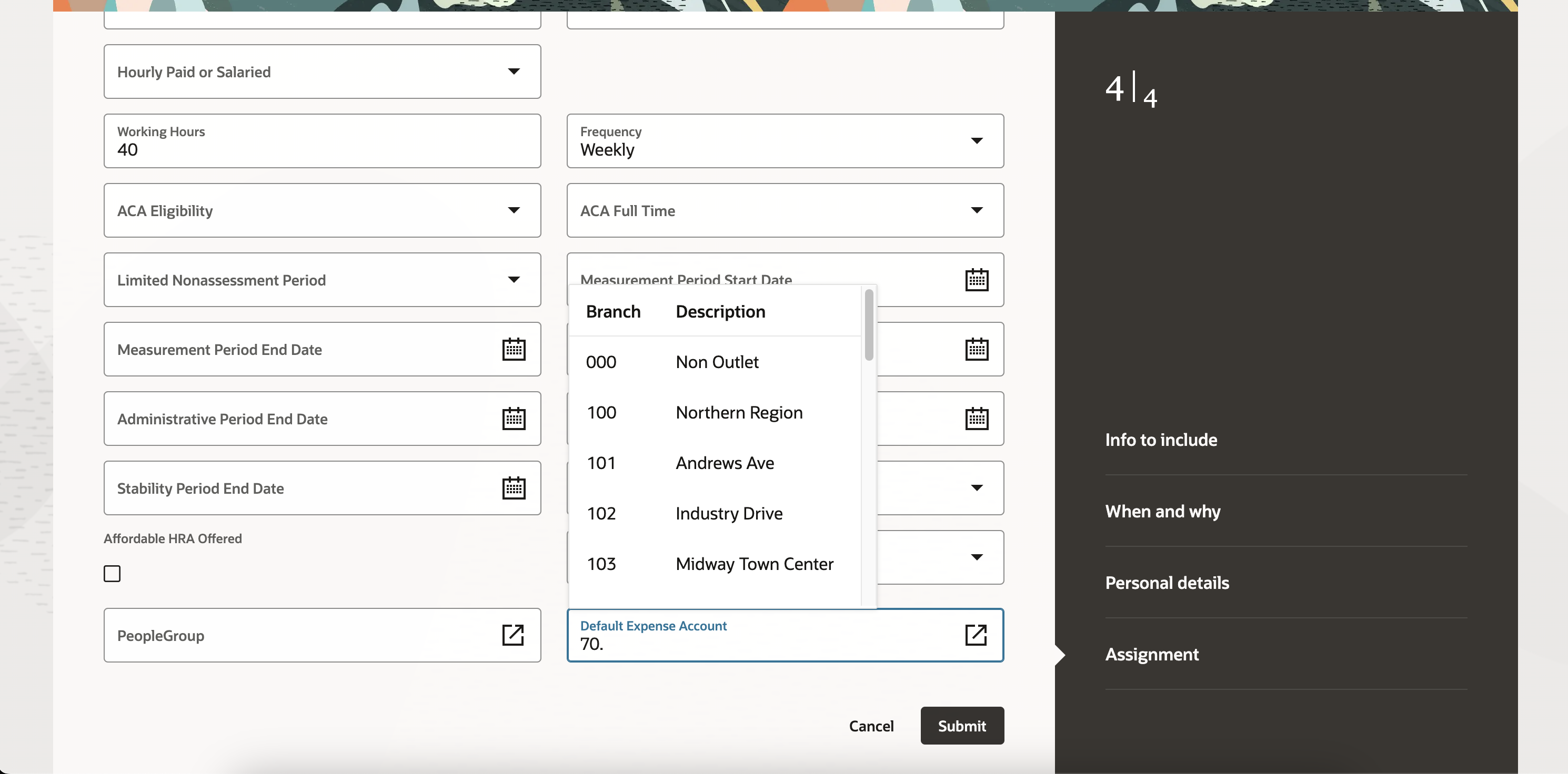

すべてのプロセスの「アサイメント」ステップで「デフォルト費用勘定」および「Peopleグループ」フィールドを表示するには、キー・フレックスフィールドを有効にし、それらを雇用主または企業レベルに関連付ける必要があります。「従業員の採用」フロー内の両方のフィールドのスクリーンショットを次に示します。
「Peopleグループ」および「デフォルト費用勘定」フィールド

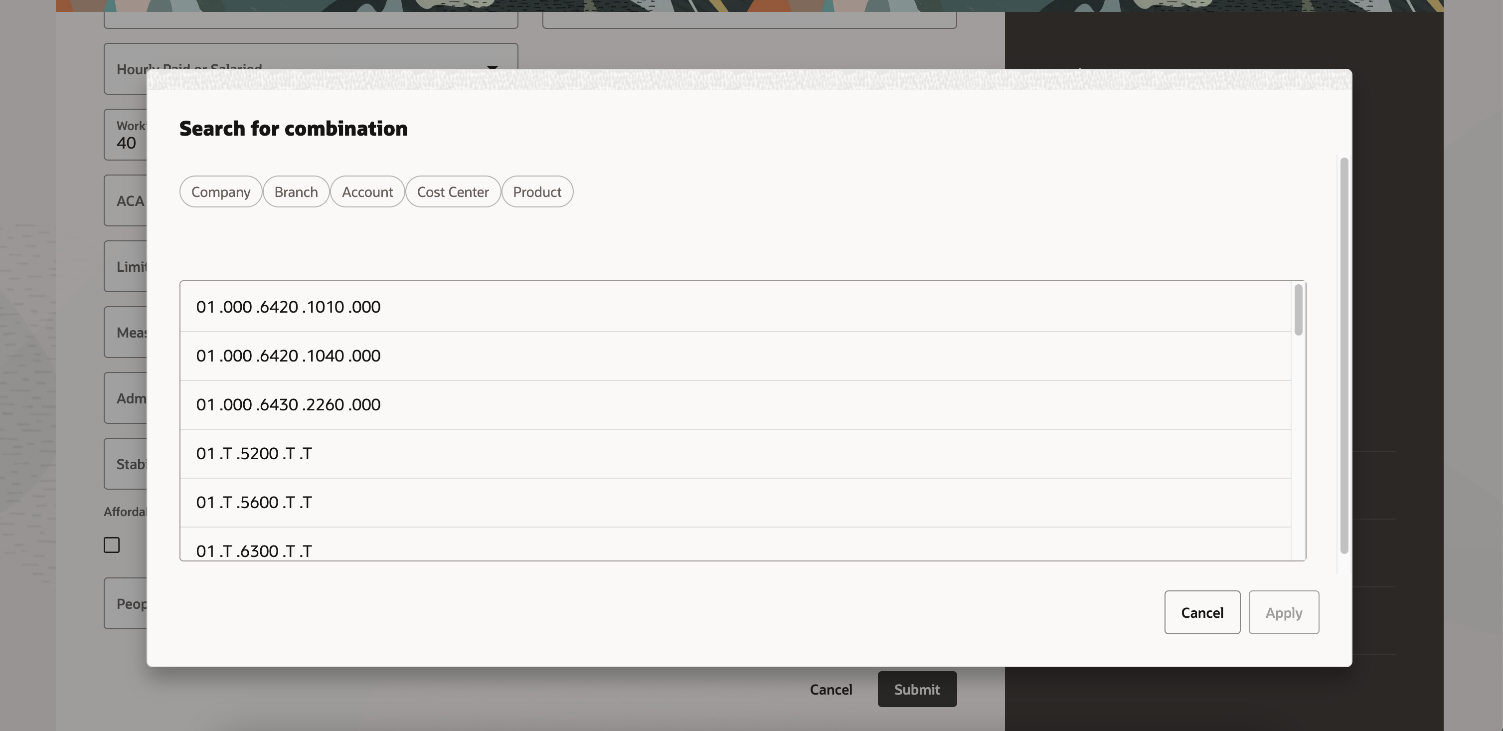

フィールドで入力を開始して、現在のセグメントで使用可能なKFFを表示できます。フィールドで「組合せの検索」アイコンをクリックして、ポップアップ検索を開くこともできます。
「組合せの検索」ポップアップ
