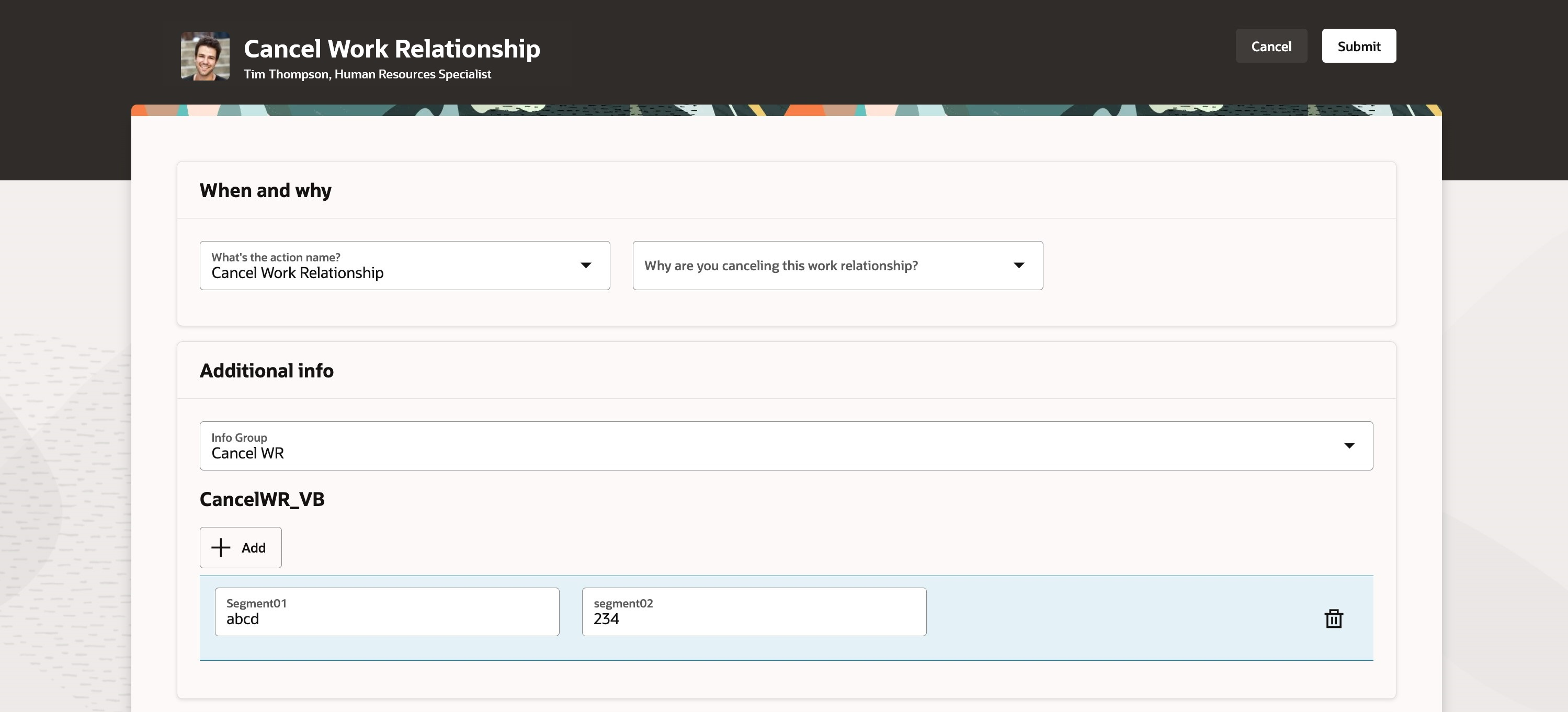

    • 雇用関係の取消について処理および処理事由を選択できるようになりました。「雇用関係の取消」処理タイプの一部として複数の処理を構成できるようになりました。
    • さらに、雇用関係の取消中にその他情報を格納できるように、「追加情報」セクションに処理発生拡張可能フレックスフィールド(EFF)が追加されています。このセクションは、処理発生EFF用にページが作成されている場合にのみ表示されます。  「情報グループ」値リストには、処理発生拡張可能フレックスフィールド(EFF)用に作成されたすべてのページが表示されます。

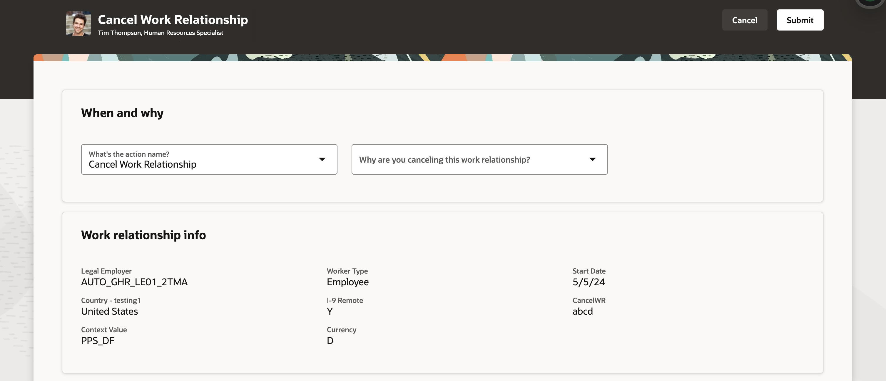

処理発生EFF
処理発生EFFの「追加情報」

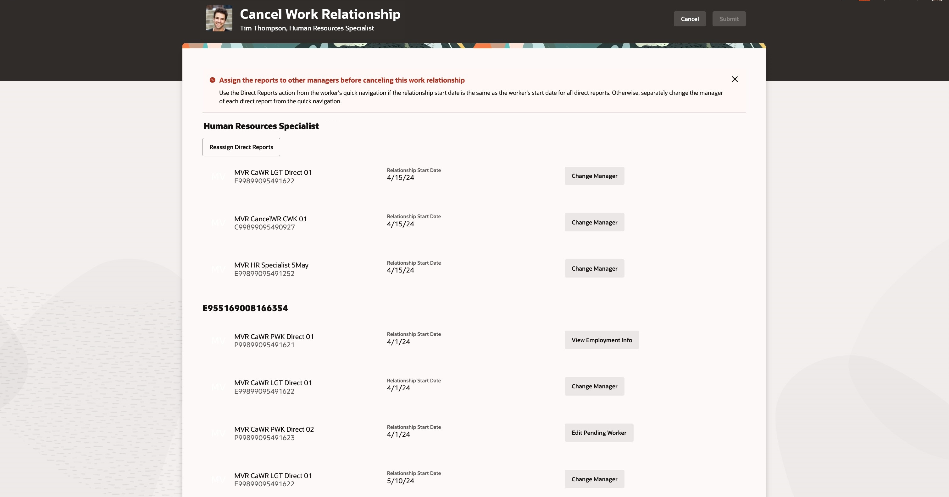

  2. 雇用関係を取り消すときに様々なタイプの直属の部下を同時に再割当する機能 -
  • マネージャに複数の直属の部下がいて、すべての直属の部下の関係開始日が同じである場合、すべての部下を同時に再割当できるように、「直属の部下の再割当」ボタンが自動的に表示されます。
  • 直属の部下の関係開始日が異なる場合は、「マネージャの変更」ボタンを使用して部下を再割当する必要があります。
  • 直属の部下が処理待ち就業者である場合は、「処理待ち就業者の編集」ボタンを使用して就業者を再割当する必要があります。
  • マネージャの変更中または直属の部下の再割当中には関係開始日がデフォルト設定されません。これらのトランザクション中には、「雇用関係の取消」ページに表示される関係開始日を使用する必要があります。
  • 個人がオファー・アサイメントのライン・マネージャである場合、その関連が削除されないかぎり、取消を完了できません。
様々なタイプの直属の部下の再割当
様々なタイプの直属の部下の再割当
