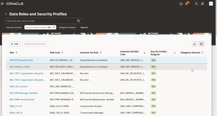

「自分のクライアント・グループ」セクションの「ワークフォース・ストラクチャ」サブセクションの「クイック処理」ペインから、新しい「データ・ロールおよびセキュリティ・プロファイル」ページにナビゲートできます。
新しい「データ・ロールおよびセキュリティ・プロファイル」タスクで、次のことができます:
- 使用頻度の低い列がデフォルトで非表示になる、フォーカスされた検索結果を表示する。
- 「列」アイコンを使用して、列の非表示や表示を切り替えたり、列の順序を変更する。
- 昇順または降順のアイコンをクリックして、結果を並べ替えることができます。
- 「エクスポート」アイコンを使用して検索結果をエクスポートする。
- ロール名を1回クリックして、ロールを編集する。
- 「追加」ボタンをクリックし、簡易ページを使用してデータ・ロールをすばやく定義する。

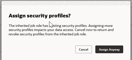

ノート: ベスト・プラクティスとして、ジョブ・ロールを継承するデータ・ロールは、既存のセキュリティ・プロファイルなしで作成してください。セキュリティ・プロファイルが添付されている場合は、「セキュリティ・プロファイルの取消」オプションを使用して、添付されているセキュリティ・プロファイルを削除します。既存のセキュリティ・プロファイルが設定されたジョブ・ロールに基づいてデータ・ロールを作成しようとすると、次のメッセージが表示されるので、続行する前に確認する必要があります:
警告の確認メッセージの例
重要: 選択したロールの継承を停止して再検討し、取り消して検索に戻り、割り当てられたセキュリティ・プロファイルを取り消す必要があります。続行してそのまま割り当てると、結果としてデータ・アクセスが歪められる可能性があります。

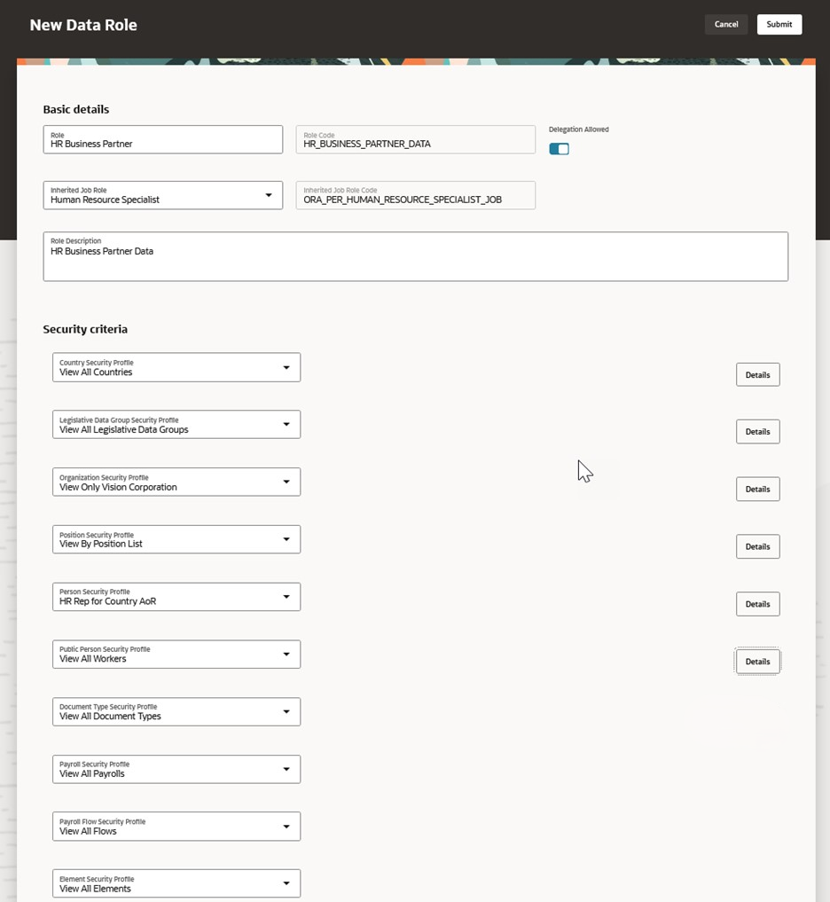

データ・ロールを作成する際には、プロセスが簡素化されて、個々のトレイン・ストップ・ページが削除されたことがわかります。合理化されたページでは、データ・ロールに関する基本情報を指定し、委任に使用するかどうかを指定して、対応する値リストごとに事前定義済セキュリティ・プロファイルを関連付けることができます。
ノート: 表示されるセキュリティ・プロファイルの数は、継承されたジョブ・ロールから取得されたデータ・オブジェクトによって異なります。

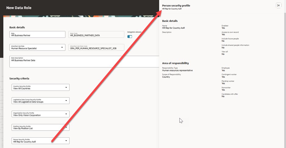

「詳細」ボタンをクリックすると、選択したセキュリティ・プロファイルの要約を確認および表示できます。
「詳細」ボタンで、セキュリティ・プロファイルの要約を表示
