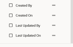

作成および更新の詳細の公開
最も一般的な保護方法が表示される、よく整理された検索ページが表示されるようになりました。列セレクタにある他のオプションを有効にできます。そのセキュリティ・オブジェクトを作成または更新したユーザーに基づいて、セキュリティ・プロファイルを公開、ソートおよび検索できる新しい列オプションが追加されました。次の非表示の列オプションを有効にすると、作成日や最終更新者を表示できます:
オプションの監査検索フィールド
オプションの監査検索フィールド

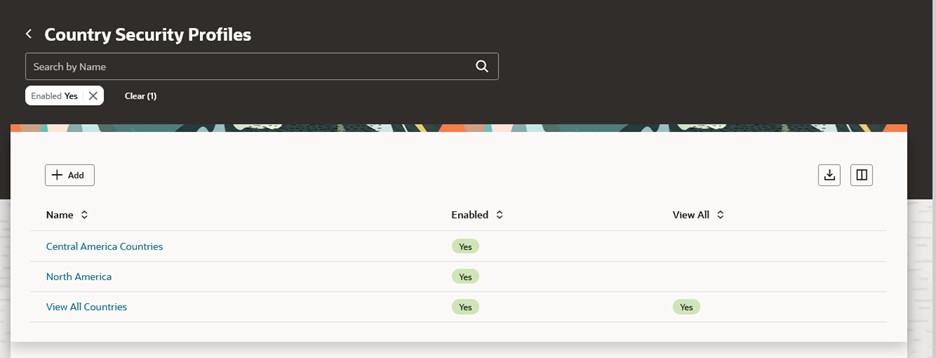

国セキュリティ・プロファイル
国セキュリティ・プロファイルの検索。
国セキュリティ・プロファイルの検索

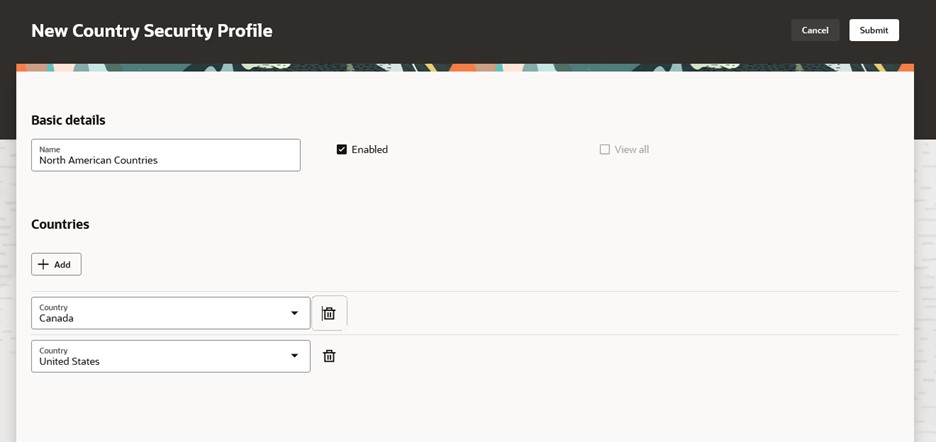

提供されている「すべての国の表示」セキュリティ・プロファイルでビジネス要件を満たせない場合は、新しい国セキュリティ・プロファイルを簡単に作成できます。
国セキュリティ・プロファイルの作成。
国セキュリティ・プロファイルの作成

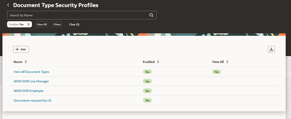

「文書タイプ」セキュリティ・プロファイル
文書タイプ・セキュリティ・プロファイルは、関連する文書レコードおよび文書タイプへのユーザーのアクセスを制限するために使用します。
文書タイプ・セキュリティ・プロファイルの検索

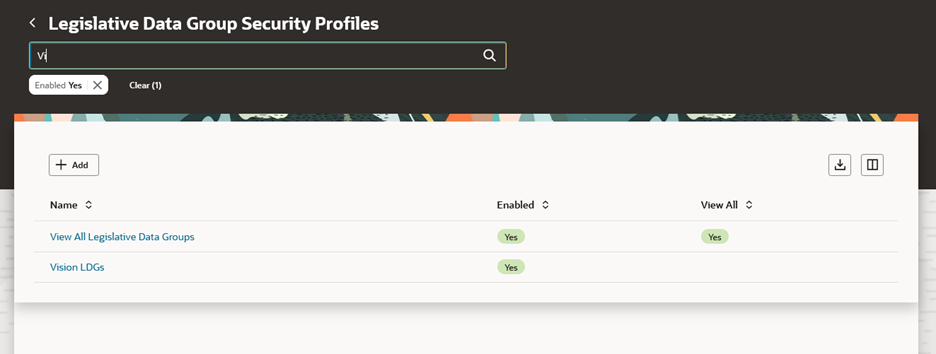

国別仕様データ・グループ・セキュリティ・プロファイルを定義して、データ・アクセスを制限します。制限する必要がない場合は、提供されている「すべての国別仕様データ・グループの表示」セキュリティ・プロファイルをデータ・ロールで使用してください。
国別仕様データ・グループ・セキュリティ・プロファイルの検索

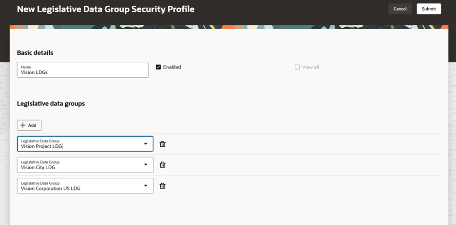

国別仕様データ・グループ・セキュリティ・プロファイルを作成するには、「追加」ボタンをクリックします。
国別仕様データ・グループ・セキュリティ・プロファイルの作成

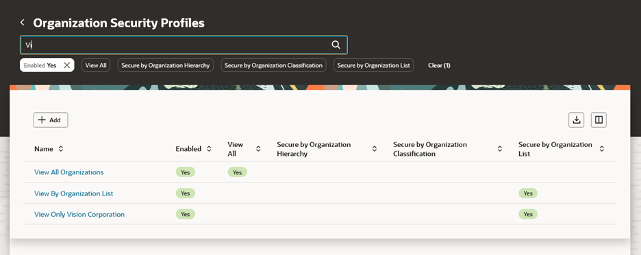

組織セキュリティ・プロファイルの検索
組織セキュリティ・プロファイルの検索

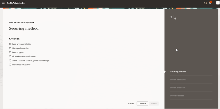

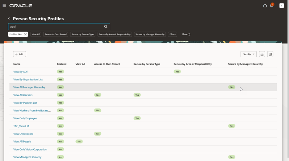

個人セキュリティ・プロファイル(公開個人セキュリティ・プロファイルにも適用されます)
個人セキュリティ・プロファイルはより複雑であるため、コンパクトなガイド付きプロセス・フローで情報が表示されるように再設計されました。
個人セキュリティ・プロファイルの検索
個人セキュリティ・プロファイルの検索
ノート: アサイメント・レベルのセキュリティが有効な場合、検索ページの「追加」ボタンの上にこのメッセージが表示されます。
アサイメント・レベル・セキュリティ使用可能
個人セキュリティ・プロファイルを作成する際には、個人へのアクセスを保護するために、どの方法を使用するかを事前に知っておく必要があります。プロセスが簡素化され、選択した保護方法の基準に該当しないフィールドが削除されています。
個人セキュリティ・プロファイルの保護方法の基準の選択

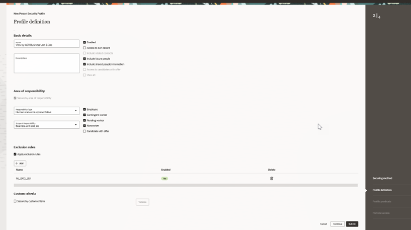

この合理化されたフローでは、保護方法およびプロファイル定義ステップのエントリのみを選択する必要があります。プロファイル述語およびアクセスのプレビューはオプションのステップです。つまり、必要なステップが完了した後に送信ボタンが有効になり、その時点で個人セキュリティ・プロファイルの送信が許可されます。この例では、職責範囲によって保護されるプロファイルに関連するフィールドのみが表示されます。
職責範囲基準の個人セキュリティ・プロファイルのプロファイル定義

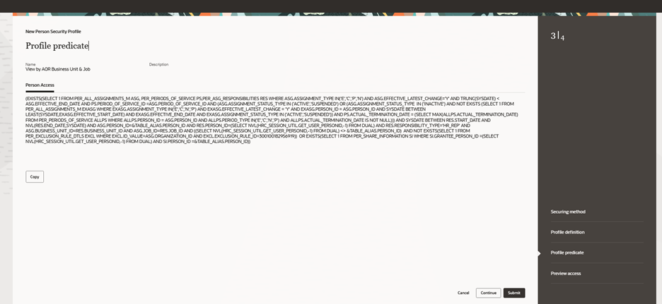

このプロファイル述語には、プロファイル定義エントリに基づいて生成される個人アクセスSQL述語が含まれます。アサイメントレベルのセキュリティが有効な場合は、「アサイメント・アクセス」の追加のタブ・リージョンに、関連するアサイメント・ベースのSQL述語が表示されます。インポート済候補者を含む目的がセキュリティ・プロファイルにある場合は、「インポート済候補者アクセス」に別のタブ・リージョンが表示されます。新しいコピー・ボタンが使用すれば、テストまたはデバッグの目的で、この述語をクリップボードに簡単にコピーできます。
個人セキュリティ・プロファイルのプロファイル述語。

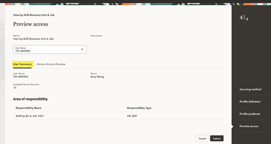

ユーザー要約
このセクションには、ユーザー詳細、使用可能な個人レコード数、および選択したユーザーがすでに割り当てられている職責(AOR)が表示されます。
個人セキュリティ・プロファイルのアクセスのプレビュー - ユーザー要約セクション

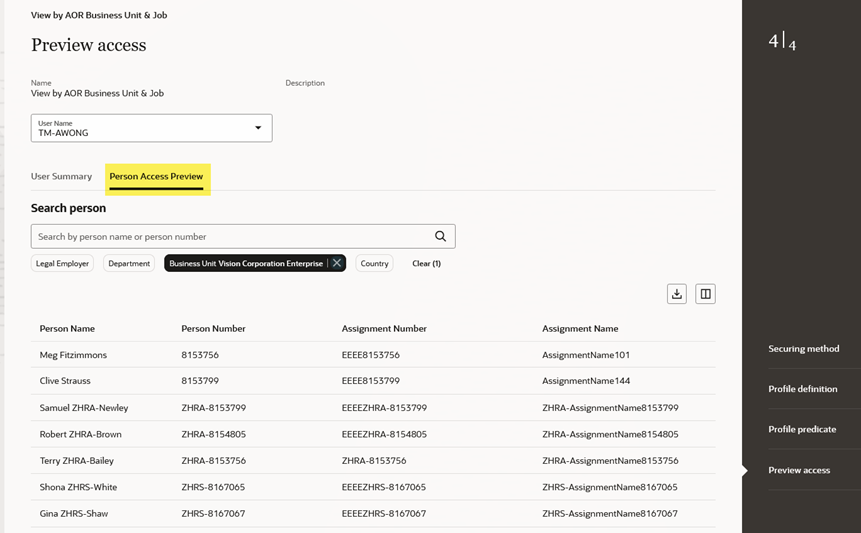

個人アクセス・プレビュー
このセクションは、予備テストまたはデバッグの目的で使用できます。雇用主、部門、ビジネス・ユニットまたは国でユーザーの検索結果をフィルタできる個人検索を使用できます。
個人セキュリティ・プロファイルのアクセスのプレビュー - 個人アクセス・プレビュー・セクション

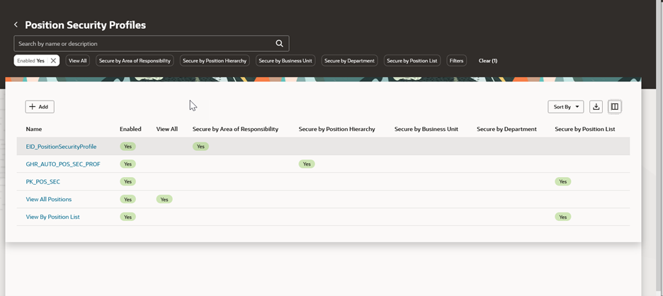

ポジション・セキュリティ・プロファイルの検索結果

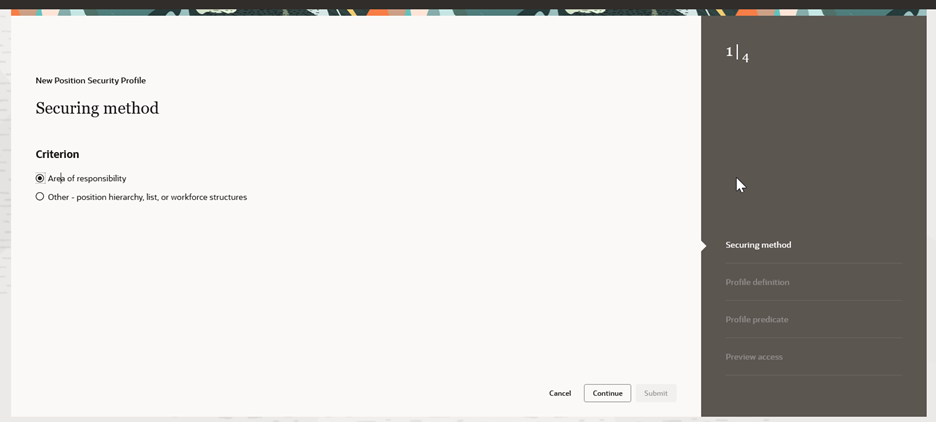

ポジション・セキュリティ・プロファイルの保護方法の基準の選択

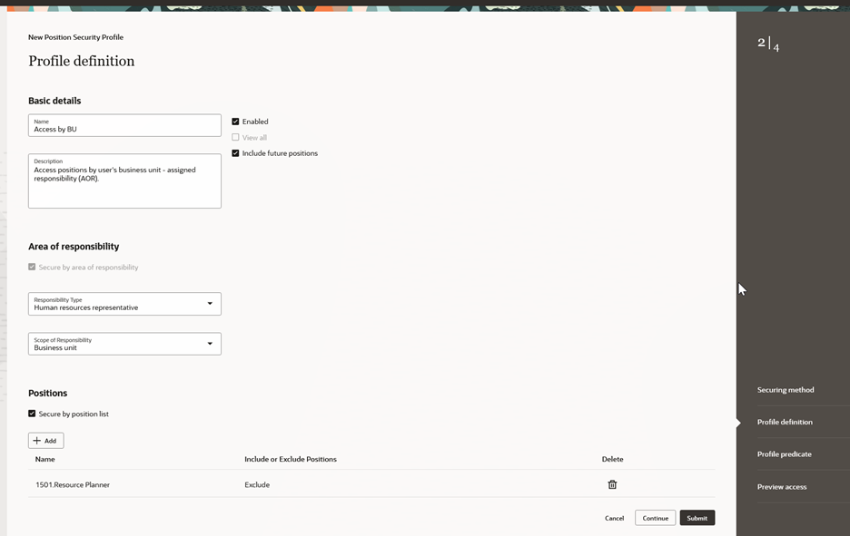

コンパクトなガイド付きプロセス・フローの中で新しいポジション・セキュリティ・プロファイルを追加する際に、保護方法およびプロファイル定義に必要なステップを完了したら、それらの必要なステップを完了した後に送信ボタンが有効になります。ポジション・セキュリティ・プロファイルを送信する場合は、この時点で送信できます。
職責範囲基準のポジション・セキュリティ・プロファイルのプロファイル定義

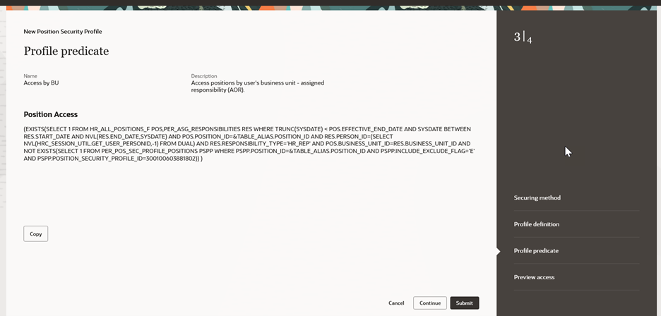

このプロファイル述語には、プロファイル定義エントリに基づいて生成されるSQL述語が含まれます。新しいコピー・ボタンが使用すれば、テストまたはデバッグの目的で、この述語をクリップボードに簡単にコピーできます。
ポジション・セキュリティ・プロファイルのプロファイル述語。

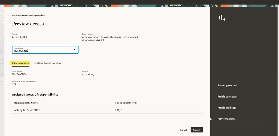

このポジション・セキュリティ・プロファイルを割り当てたら、新しい「アクセスのプレビュー」ページで、ユーザーのデータ・アクセスをシミュレートできます。ユーザーの現在のセキュリティ・データ・アクセス権は考慮されません。
このページには、ユーザーのデータ・アクセス権の評価に役立つ2つのセクションがあります。
ユーザー要約
このセクションには、ユーザー詳細、使用可能なポジション・レコード数が含まれており、選択したユーザーがすでに割り当てられている職責(AOR)もリストされます。
ポジション・セキュリティ・プロファイルのアクセスのプレビュー - ユーザー要約セクション

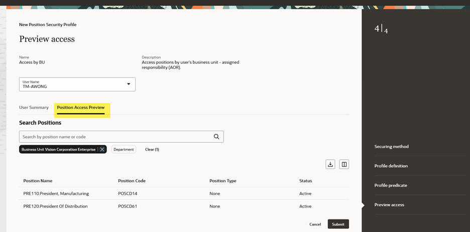

ポジション・アクセス・プレビュー
このセクションは、予備テストまたはデバッグの目的で使用できます。ビジネス・ユニットおよび部門でユーザーの検索結果をフィルタできるポジション検索を使用できます。
ポジション・セキュリティ・プロファイルのアクセスのプレビュー - ポジション・アクセス・プレビュー・セクション

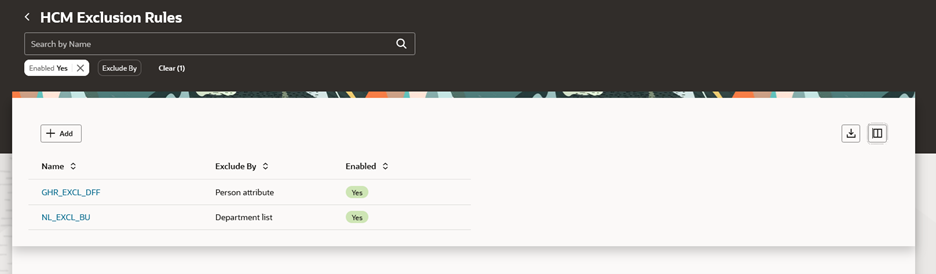

HCM除外ルール
HCM除外ルールに、新しい簡易ユーザー・インタフェースが用意されています。
HCM除外ルールの検索結果
HCM除外ルールの検索結果

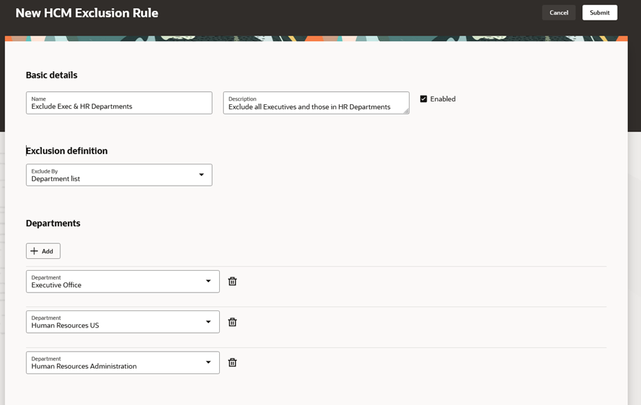

この新しいユーザー・インタフェースを使用して除外ルールを作成できます。必須フィールドをサポートし、重複した入力を防ぐために、検証が組み込まれています。リスト内の特定の部門を除外するこの例では、同じ部門を2回入力できません。同じ名前で除外ルールを作成することもできません。
HCM除外ルールの作成
HCM除外ルールの作成
除外ルールを発行すると、「除外基準」選択除外定義を編集できなくなります。除外ルールを無効にしてから、新しいルールを作成する必要があります。
