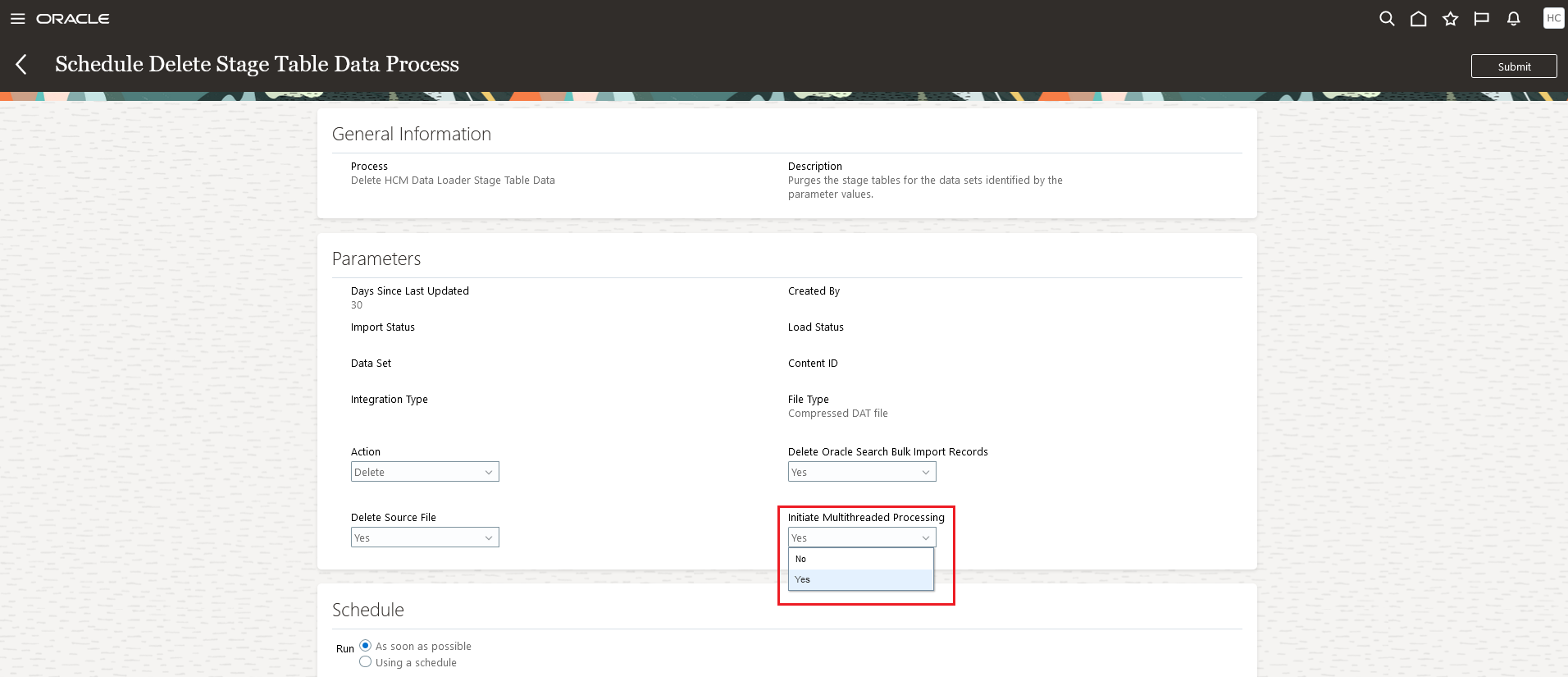

「「ステージ表データの削除」プロセスのスケジュール」の「マルチスレッド処理の開始」パラメータを使用して、「HCMデータ・ローダー・ステージ表データの削除」プロセスをマルチスレッド・プロセスとして発行できるようになりました。
ステージング表から大量のデータを削除する場合は、リソースを長時間占有しないようにして、データを効率的に削除する必要があります。「HCMデータ・ローダー・ステージ表データの削除」プロセスをマルチスレッド・プロセスとして発行することにより、大量のデータを削除するための経過時間が短縮されます。

「HCMデータ・ローダーの構成」ページの新しいHCMデータ・ローダー・パラメータ「HCMデータ・ローダー・ステージ表データの削除プロセスのマルチスレッド化」を使用して、削除プロセスのデフォルト処理をシングルまたはマルチスレッド・プロセスに設定できます。
「ステージ表データの削除」タスクで削除プロセスをスケジュールしたり発行するときに、「マルチスレッド処理の開始」パラメータを使用して、「「ステージ表データの削除」プロセスのスケジュール」ページで、この構成を上書きすることもできます。
  1. 「データ交換」領域で、「ステージ表データの削除」タスクを選択します。
  2. 「処理」 > 「削除の予定」を選択して、「「ステージ表データの削除」プロセスのスケジュール」ページにナビゲートします。
  3. パラメータをレビューして設定します:

    • マルチスレッド処理の開始
