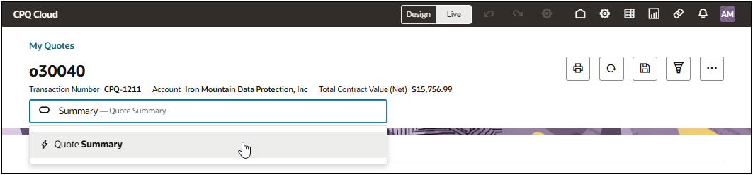

Redwoodの見積UIでは、生成AI (GenAI)見積要約が「Ask Oracle」アシスト・バーに組み込まれています。 「Ask Oracle」はインテリジェント・アシスタントとして機能し、見積要約プロセスを通じてユーザーをガイドし、リアルタイムの提案を提供し、価格設定、割引、条件など、見積の主要なコンポーネントに関するオンデマンドのインサイトを提供します。
CPQ管理者がGenAIアシスト・タイプのアクションを作成した後、営業ユーザーは「Oracleアシストの確認」バーからアクションにアクセスして起動できます。 次の例では、GenAIアシスト・タイプ・アクションの名前は見積サマリーです。

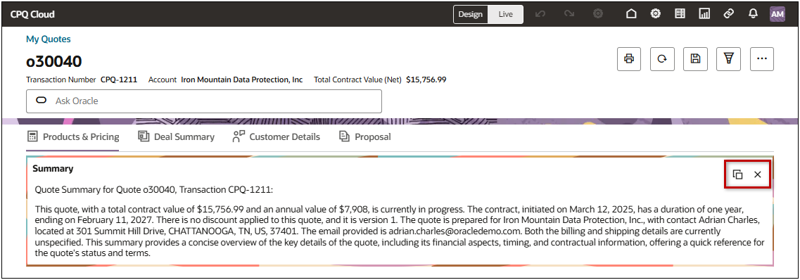

Redwood見積要約処理
GenAI見積サマリーは、現在のビューの上部に表示されます。 営業ユーザーは、要約の左上隅にある該当するアイコンをクリックして、要約をコピーまたはクローズできます。
Redwood見積要約
「Ask Oracle」アシスト・バーにより、ユーザーはAI駆動の提案と対話し、要約をカスタマイズし、フォローアップの質問をして、出力をリアルタイムで絞り込むことができます。 この機能により、要約コンテンツと提示を完全に制御しながら、営業チームと顧客の両者が高度に調整されたプロフェッショナルな要約を受け取ることができます。

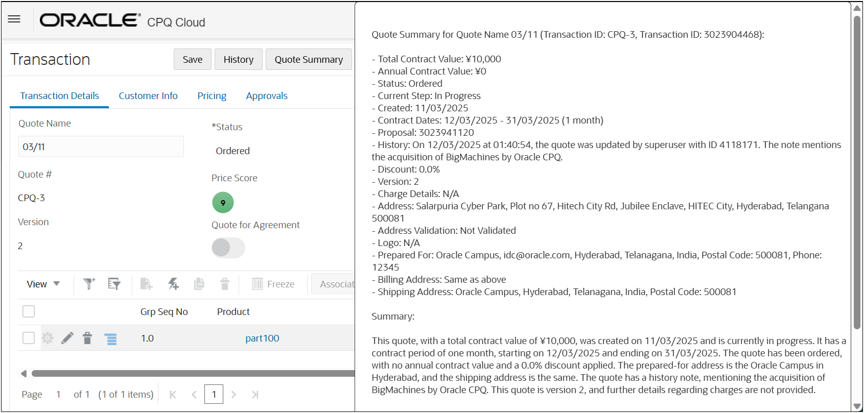

GenAI JET取引UIの見積要約
CPQ管理者がGenAIアシスト・タイプ処理を作成し、それをトランザクションUIに追加すると、営業ユーザーはこの処理を起動して見積要約を表示できます。 営業ユーザーが「見積要約」処理をクリックすると、新しいドロワーが開き、見積要約が表示されます。
JET見積要約
