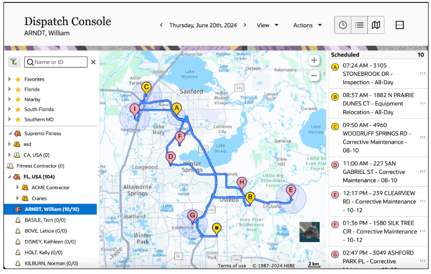

マップ・ビューのアクティビティは、その精度に基づいて表示されます。
- 精度がHIGHのアクティビティは変更されません。 「住所」、「交差」または「顧客により提供」の「座標精度」値が引き続き表示され、マップにバブル・ピンとして表示されます。
- 「座標精度がHIGH以外で、スケジュールされたアクティビティが比較的小さい領域(3キロ以下)にある場合、アクティビティはバブル・マップ・ピンとして表示され、この領域のサイズを示す青色の半径が付きます。」
- 広大なエリア(3キロ以上)のアクティビティはマップに表示されません。
- マップでの付近アクティビティ、未スケジュール・アクティビティおよび提示アクティビティのプレゼンテーションは変更されません。 それらはは、青い円のない構成済のマップ・マーカーとともに表示されます。

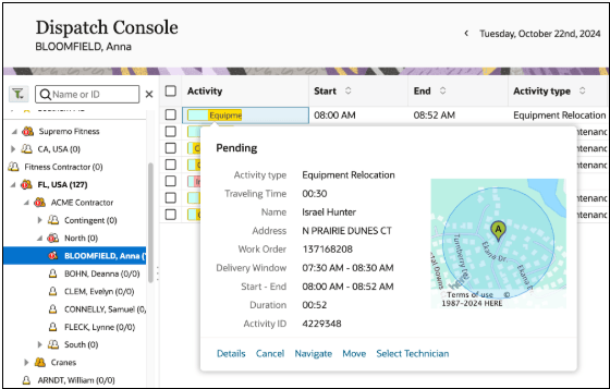

ディスパッチ・コンソール
ディスパッチ・コンソール・アクティビティ・ロケーション精度
