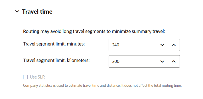

ルーティング・プラン
- ルーティング・プラン構成内で、SLR移動がルーティング・プランに対して有効になっていない場合でも、「移動セグメント制限、分」および「移動セグメント制限、キロ・メートル/マイル」フィールドを設定できるようになりました。
- これらのフィールドに値が指定されていない場合は、「240分」および「200キロ」のデフォルト値が適用されます。 これらはルーティング・エンジンで以前使用されていた値と同じであるため、ルーティング結果に影響を与えません。
