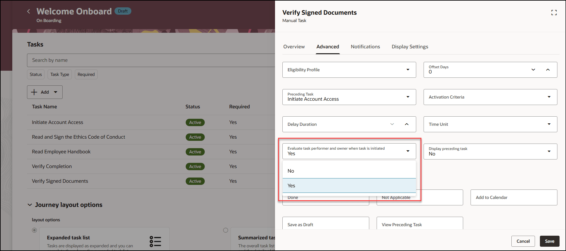

タスク割付時ではなくタスク開始時にタスク実行者および所有者を評価できるようにして、ジャーニ・タスク構成を機能強化しました。 タスクを構成するときに、「タスク開始時にタスク実行者および所有者を評価」オプションを選択できます。

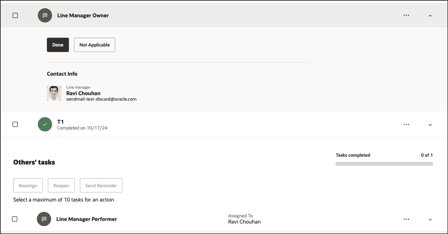

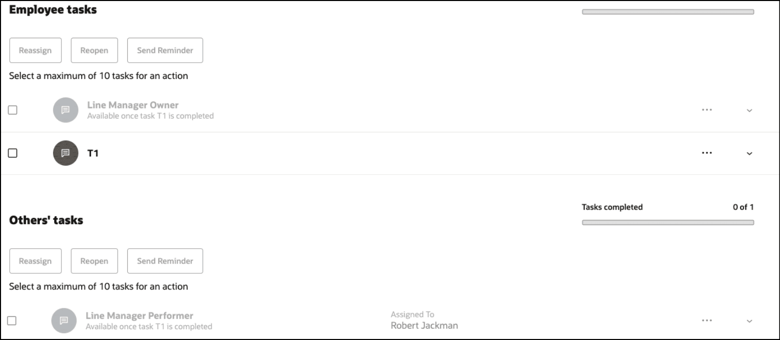

タスク開始時にタスク実行者および所有者を評価するオプション
割当前のライン・マネージャの所有者および実行者
割当後のライン・マネージャの所有者および実行者
