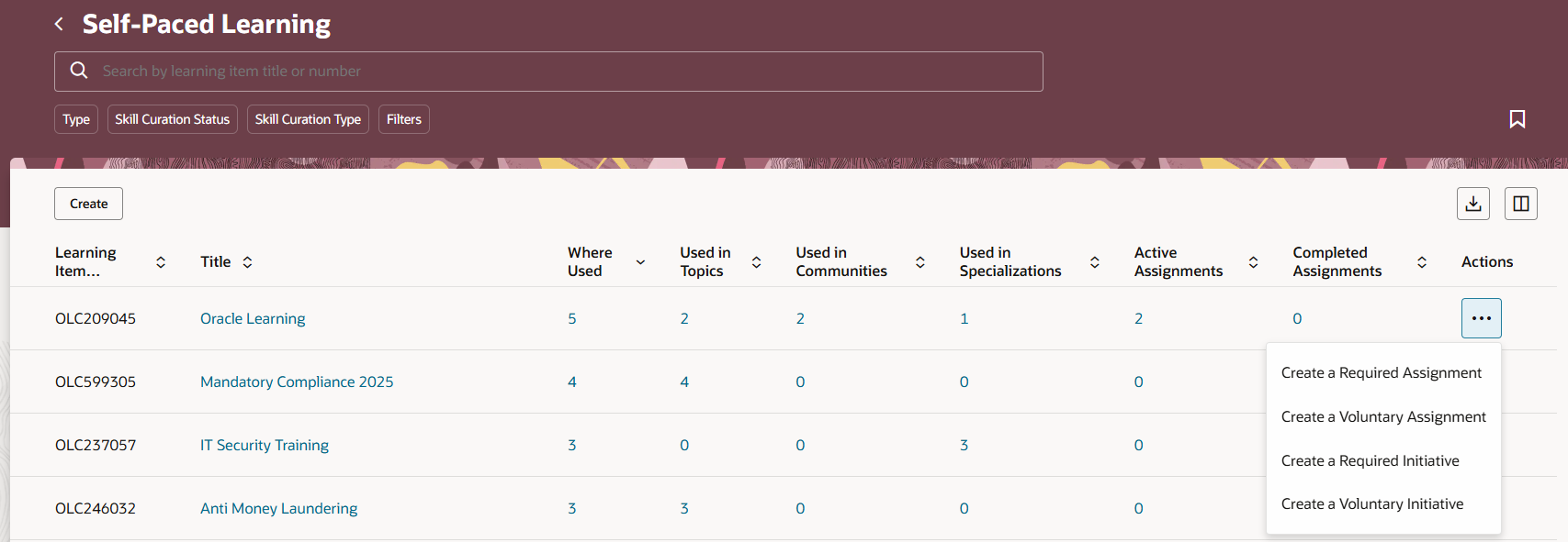

割当の表示および作成へのショートカット:
  • 自己ペース学習リスト・ページの「アクティブな割当」または「完了済割当」の件数リンクをクリックすると、関連するすべての詳細を含む学習割当ページにアクセスできます。
  • 行レベルの処理を使用して、自己ペース学習リスト・ページから、必須と自主的の両方の割当またはイニシアチブを直接作成できます。

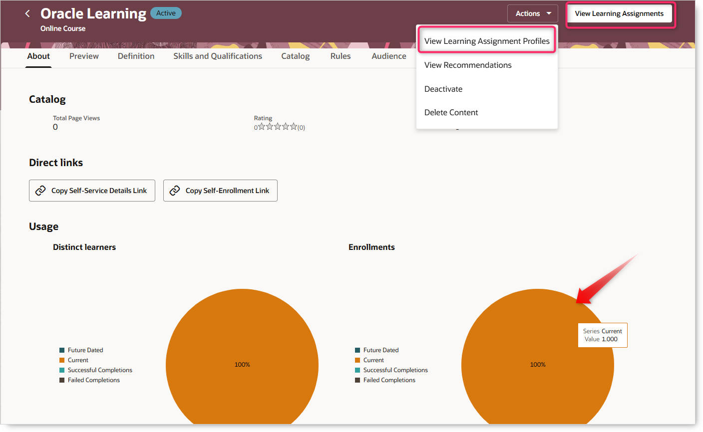

  • カタログ詳細ページの「情報」タブで「登録」円グラフをクリックすると、クラシック「アサイメント」ページが開きます。
  • カタログ詳細ページでページ・レベルの処理を使用して、その特定の学習アイテムの学習割当を表示できるようになりました。

「学習割当の表示」処理および「登録」円グラフが表示されたカタログ詳細ページ

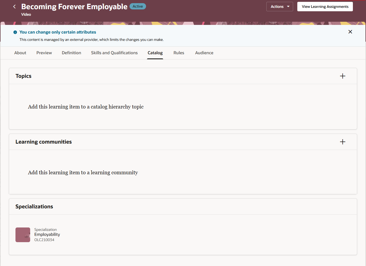

専門およびコミュニティの「使用箇所」情報:
  • 自己ペース・リスト・ページからコミュニティおよび専門に直接アクセスするには、「使用箇所」、「トピックで使用」、「コミュニティで使用」または「専門で使用」の件数リンクをクリックします。
  • 「カタログ」タブに、この学習を子アクティビティとして含む専門の読取り専用リストが表示されるようになりました。
専門の読取り専用リストが表示された「カタログ」タブ

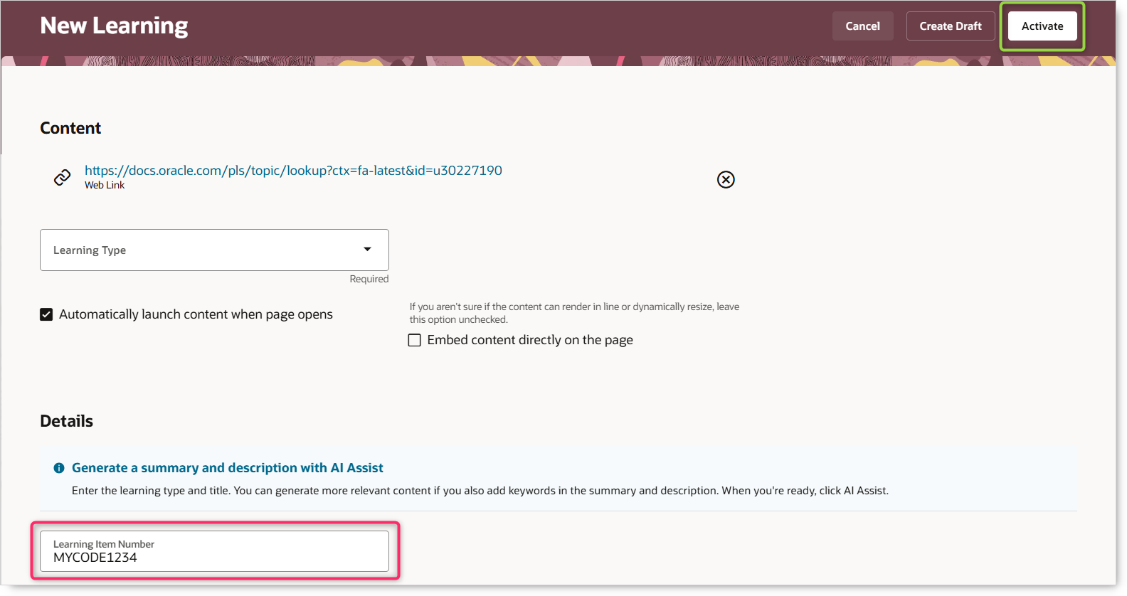

最初の下書きのスキップと学習アイテム番号のカスタマイズ:
  • 自己ペース学習は作成ページから直接アクティブ化できるため、最初に下書きを作成してからアクティブ化する必要がなくなります。
  • 独自の学習アイテム番号を指定したり、フィールドを空白のままにして番号を自動的に生成できるようになりました(ここでそうしているように)。
ノート: 独自の番号に特殊文字を含めることはできず、OLCで始めることや、空白を含めることもできず、Oracle Learningで一意である必要があります。
学習アイテム番号をカスタマイズする処理およびオプションがある自己ペース学習作成ページ

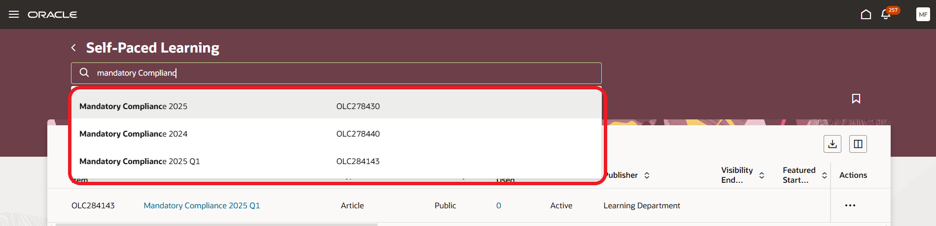

検索提案:
  • キーワード検索を実行する際、学習タイトルと学習アイテム番号を示す検索提案が表示されるようになりました。
自動検索提案
自動検索提案

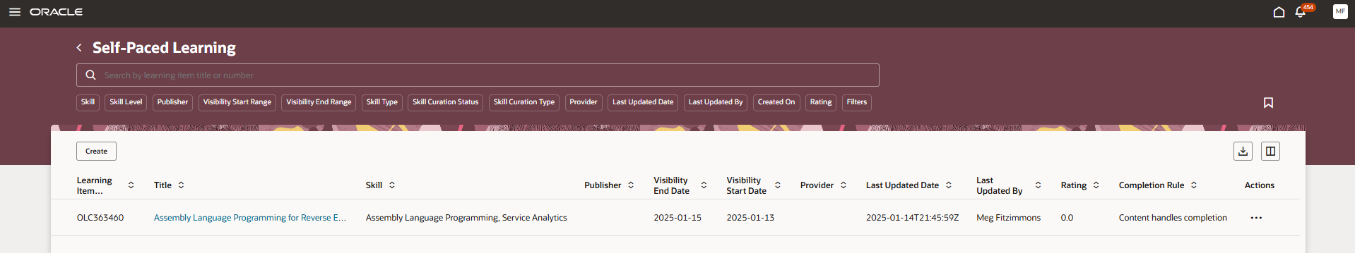

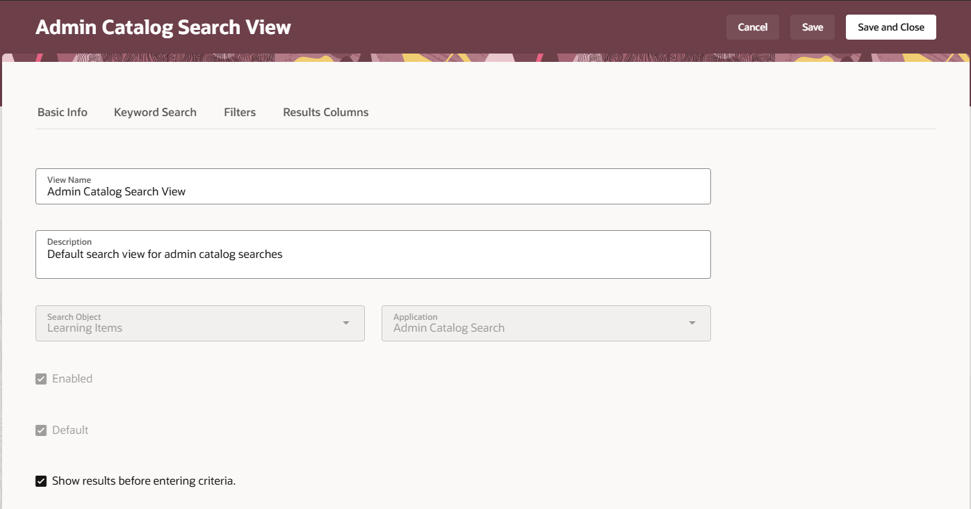

拡張されたフィルタ基準、検索ビューおよび保存済検索
「カタログ検索ビューの管理」で提供されるアップグレードされた検索エクスペリエンスには、次のものがあります
  • 拡張されたフィルタ・オプション
  • 新しい結果列
  • 拡張されたキーワード検索基準
「カタログ検索ビューの管理」ページ
「カタログ検索ビューの管理」ページ
また、ページの機能拡張には、カタログ内の特定の学習の検索をさらに簡素化するために検索提案、保存済検索およびその他の機能拡張も含まれています。
フィルタ関連の変更
    • コンテンツの表示をより適切に制御するために、「公開期間」フィルタは、「表示開始範囲」と「表示終了範囲」の2つの新しいフィルタに置き換えられました。
    • 既存の「資格」および「前提条件」フィルタが削除されました。 更新されたスキル・フィルタを使用して、学習で使用されるスキルおよび資格を検索できるようになりました。 フィルタリングを強化するために、「スキル・タイプ」、「スキル・キュレーション・ステータス」および「スキル・キュレーション・タイプ」という3つの新しいフィルタが追加されました。 「スキル・レベル」フィルタを使用して、スキルおよびコンピテンシのレベルを表示します。
    • 既存の「公開者」フィルタは公開者にのみ適用され、プロバイダは含まれなくなります。
    • より詳細な検索をサポートするために、「プロバイダ」、「最終更新日」、「最終更新者」、「作成日」、「評点」など、いくつかの新しいフィルタが導入されました。
結果列の変更
    • 「公開開始日」および「公開終了日」結果列の名前が「表示開始日」および「表示終了日」に変更されました。
    • 「資格」および「前提条件」結果列が削除され、学習のスキル関連および資格関連の詳細を表示するために新しい「スキル」列が追加されました。
    • 検索結果に関するより詳細なインサイトを得るために、「最終更新者」、「最終更新日」、「完了ルール」、「提供者」、「評点」などの新しい結果列を使用できるようになりました。
フィルタと結果列の変更および追加
フィルタと結果列の変更および追加

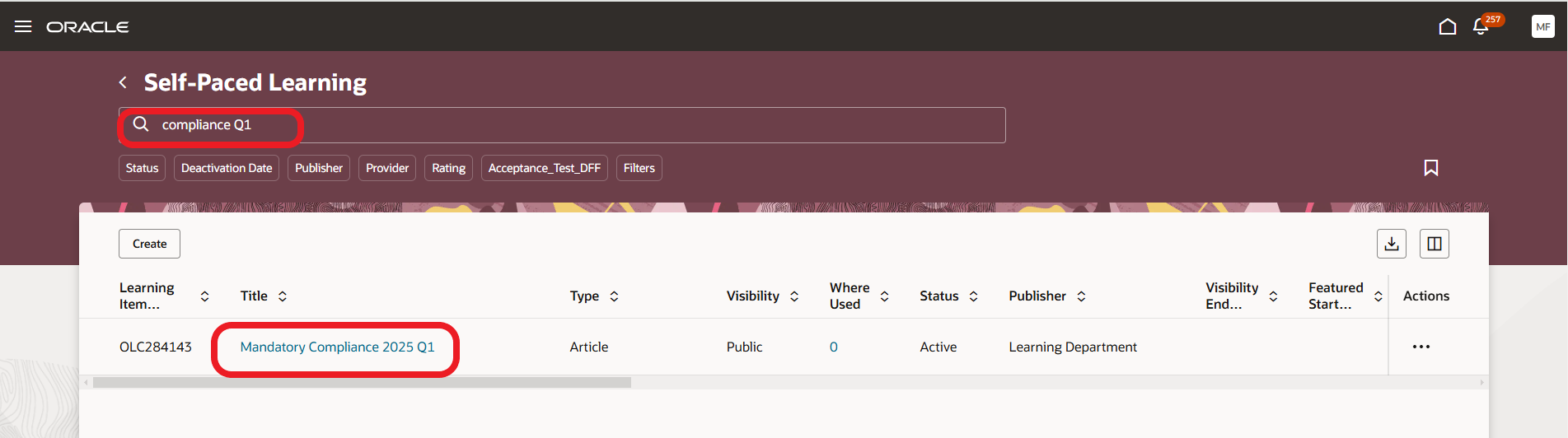

拡張されたキーワード検索
学習の摘要および要約属性を検索ビューから有効にすることで、キーワード検索基準として含めることができるようになりました。 また、次の拡張キーワード検索機能を使用できます:
    • 部分的または完全な学習アイテム番号で検索して、入力した数字で始まる学習を見つけます。
    • 新しい用語検索を使用して、入力したすべてのキーワードがテキスト内のどこかに含まれる学習を検索します。
キーワード検索
キーワード検索
