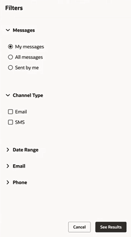

  • 次に基づいてメッセージをフィルタします:
    • 自分のメッセージ: 候補者に送信した、または候補者から受信したすべてのEメールおよびSMSメッセージを表示します。
    • すべてのメッセージ: アクセス可能な求人、見込み、プールまたはイベントのコンテキストで、候補者との間で送受信されたすべてのEメールおよびSMSメッセージを表示します。 これには、これらのコンテキストで候補者に送信された他の自動生成メッセージも含まれます。
    • 自分が送信: 候補者に送信したEメールおよびSMSメッセージを表示します。
    • EメールまたはSMS: EメールまたはSMSメッセージのみ(あるいはその両方)を表示します。
    • 日付範囲: 特定の日付範囲内に送受信されたメッセージを表示します。
    • Eメール: 特定のEメール・アドレスとやり取りしたEメールを表示します。
    • 電話番号: 特定の電話番号とやり取りしたSMSメッセージを表示します。
メッセージのすべてのフィルタ・オプション
デフォルトでは、このページを初めて表示すると、「自分のメッセージ」フィルタが適用されます。 新しいフィルタを適用してページをリフレッシュする場合は、「消去」ボタンをクリックしてから続行します。

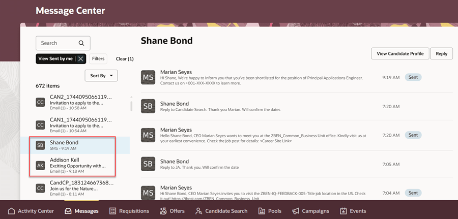

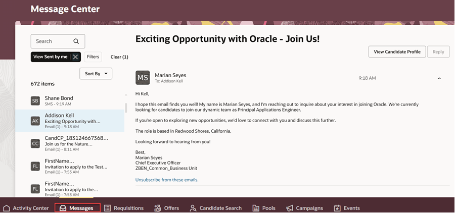

  • 左パネルでEメール・メッセージをクリックすると、そのメッセージの完全な会話スレッドが右パネルに表示されます。 左パネルのEメール・メッセージには、そのスレッド内の会話の数を示すカウントがあります。
  • SMSメッセージの場合、左パネルに候補者の名前が表示されます。 名前をクリックすると、右パネルに会話スレッドが表示されます。
EメールとSMSの表示
EメールとSMSの表示
  • メッセージは最新から最古の順またはその逆の順にソートできます。
  • Eメールの場合は、Eメールへの返信、添付ファイルのアップロード、ダウンロードおよびプレビューができます。
