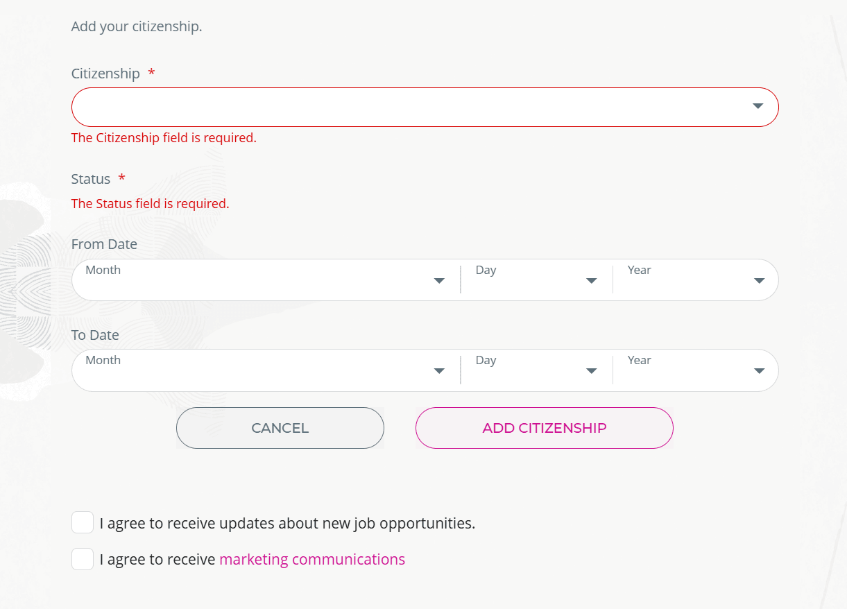

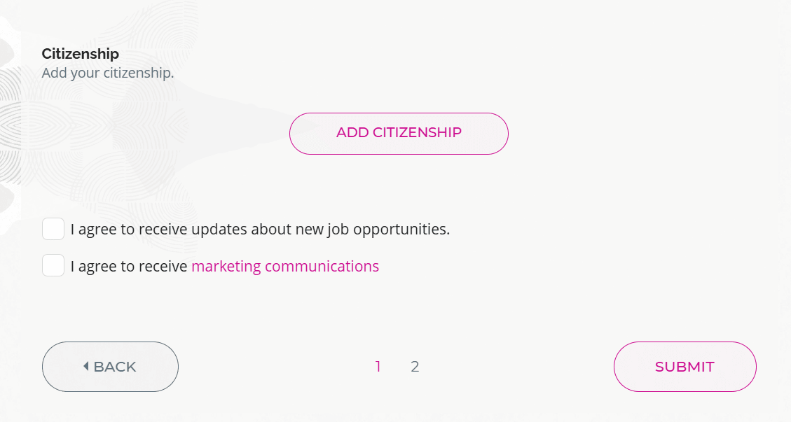

応募フローに市民権ブロックがある場合は、候補者に表示されます。
応募フローの市民権ブロック
応募フローの市民権ブロック
候補者は、ステータスが異なる複数の市民権を追加できます。
プロファイル・オプションを有効にすると、外部派遣就業者、前派遣就業者および前従業員である再訪問候補者のは、既存の市民権を編集できます。
市民権情報の追加
市民権情報の追加

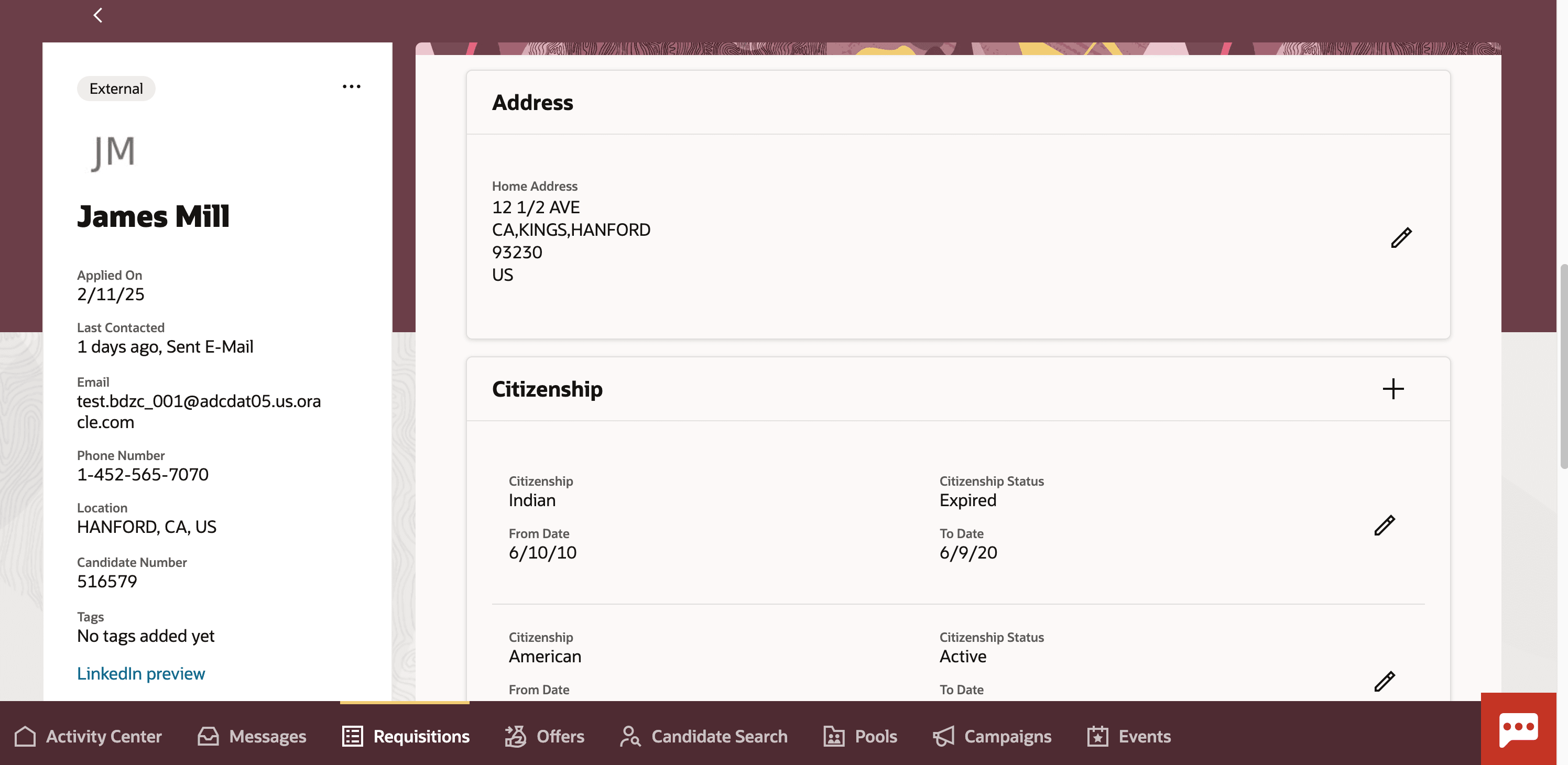

応募フローに市民権ブロックがある場合は、候補者プロファイルから採用担当者にも表示されます。 採用担当者は、市民権を追加、編集または削除できます。 採用担当者は、候補者リスト・ページから市民権に基づいて候補者をフィルタできます。
必要に応じて、採用担当者が外部派遣就業者、前派遣就業者および前従業員である候補者の市民権詳細を変更できるプロファイル・オプションを有効にできます。
採用担当者は、Redwoodが有効になっている場合にのみ、候補者プロファイルで市民権ブロックを表示できます。 採用担当者は、内部候補者の市民権情報を追加または変更できません。
候補者の市民権の採用担当者ビュー
候補者の市民権の採用担当者ビュー

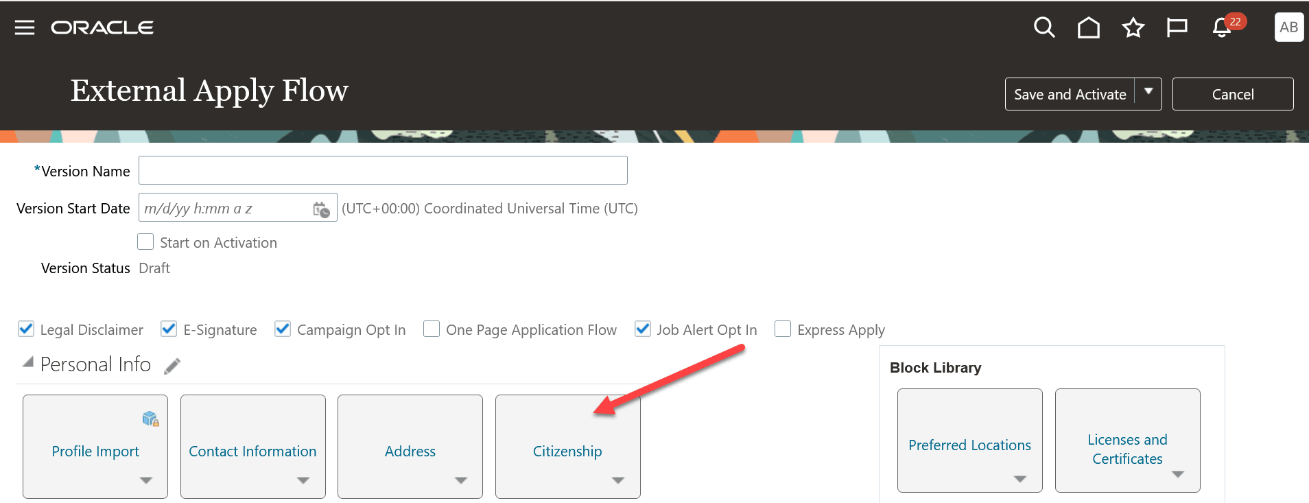

  2. フローに市民権ブロックを追加します。

フローに市民権ブロックを追加するには:
  1. 「設定と保守」作業領域で、次の場所に移動します。
  • オファリング: 採用および候補者エクスペリエンス
  • 機能領域: 候補者エクスペリエンス
  • タスク: ジョブ応募フロー構成
  1. 新しいフローを作成するか、既存のフローに新しいバージョンを追加します。
新規市民権ブロック
新規市民権ブロック

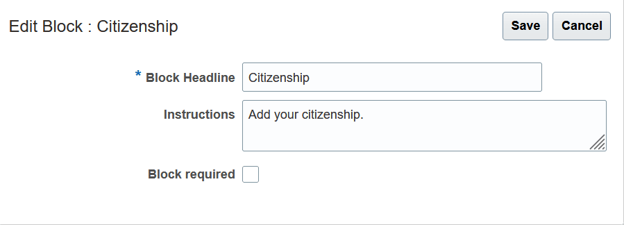

  1. ブロックは任意のセクションに追加できます。 ヘッドライン、インストラクションおよびブロックの必須フィールドを更新できます。
