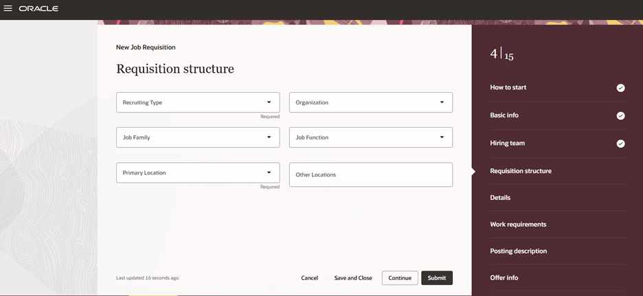

Redwoodエクスペリエンス: ジョブ求人作成フローのビジュアル・インジケータ
Redwoodジョブ求人作成フローのビジュアル・インジケータを活用できます。
ジョブ求人作成フローの任意のセクションにアクセスすると、セクション・タイトルの横にチェック・マークが表示されます。 セクションに必須フィールドがある場合は、これらのフィールドに入力して次のセクションに進むか、ジョブ求人を保存する必要があります。 その後、そのセクションにチェック・マークが表示されます。 どのセクションにも必須フィールドがない場合、セクションのフィールドに入力せずに「続行」をクリックしても、そのセクションからジョブ求人を保存しても、チェック・マークが表示されます。 ユーザーがセクションにアクセスすると、チェック・マークが表示されます。
ジョブ求人作成時のビジュアル・インジケータ
この機能を使用すると、ジョブ求人作成フロー中にアクセスしたセクションがユーザーに示されるようになります。 これは、ユーザーがジョブ求人を下書きで保存してから、戻ってそれを完了する場合に役立ちます。
有効化のステップ
ビジュアル・インジケータを表示するには、次のプロファイル・オプションを有効にして、ジョブ求人作成フローを構成する必要があります:
  • ORA_IRC_RECRUITING_REDWOOD_ENABLED
  • ORA_IRC_REQUISITION_REDWOOD_ENABLED
  • ORA_IRC_CREATE_REQUISITION_ REDWOOD_ENABLED

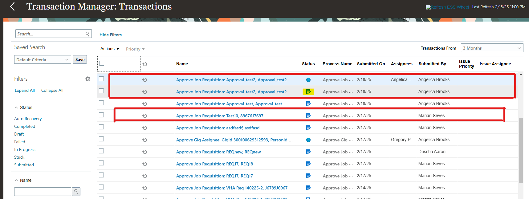

環境内に作成されるすべてのジョブ求人について、トランザクション・コンソールで「ジョブ求人の承認」プロセスの下書きステータスの追加の行が表示されます。 求人承認がオンの場合は、2行(下書き1行、進行中1行)表示されます。 ただし、承認がバイパスされると、下書きステータスの1行のみが表示されます。
トランザクション・コンソールのジョブ求人の承認プロセス
