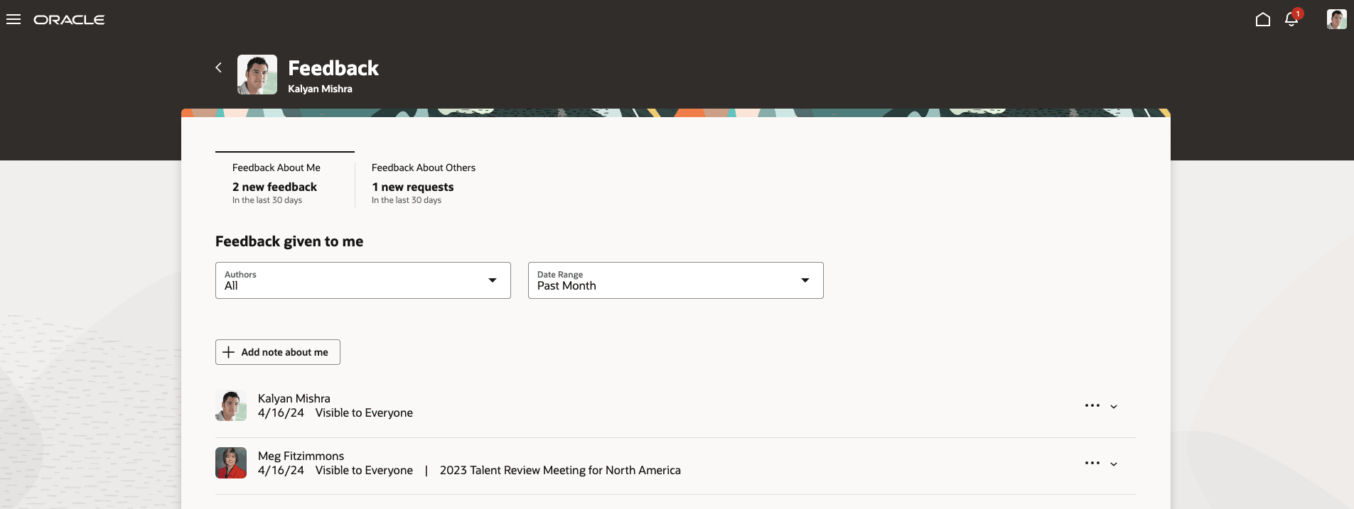

次のスクリーンショットは、「自分に関するフィードバック」ページのレイアウトを示しています。
「自分に関するフィードバック」ページ

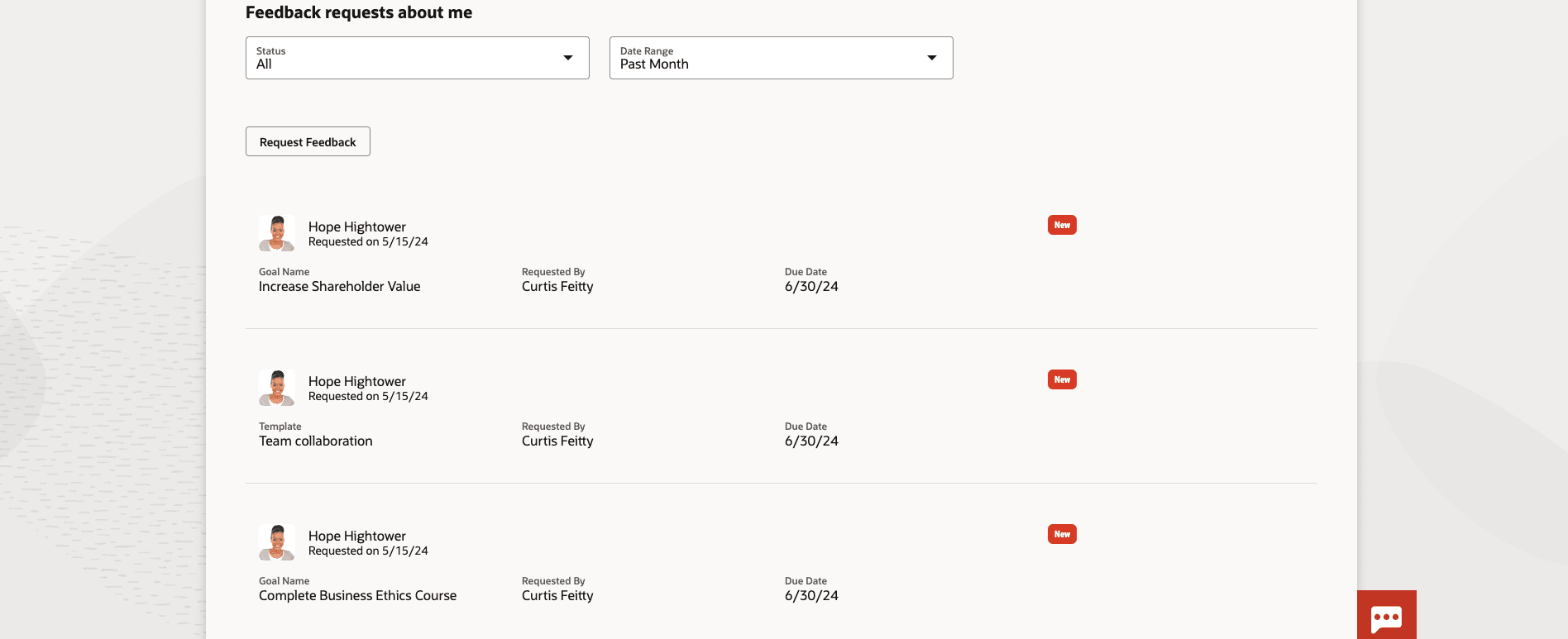

次のスクリーンショットは、「自分に関するフィードバック要求」リージョンのレイアウトを示しています。

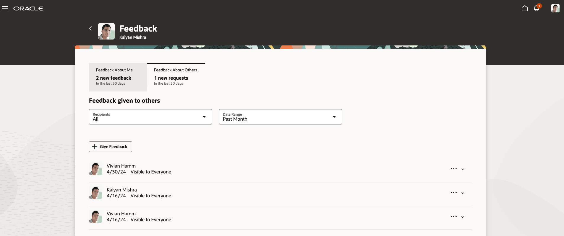

次のスクリーンショットは、「他者に関するフィードバック」ページのレイアウトを示しています。
「他者に関するフィードバック」ページ

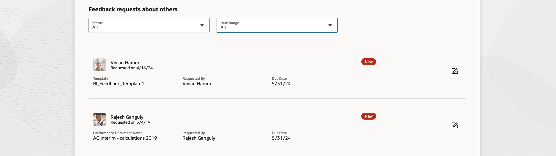

次のスクリーンショットは、「他者に関するフィードバック要求」リージョンのレイアウトを示しています。

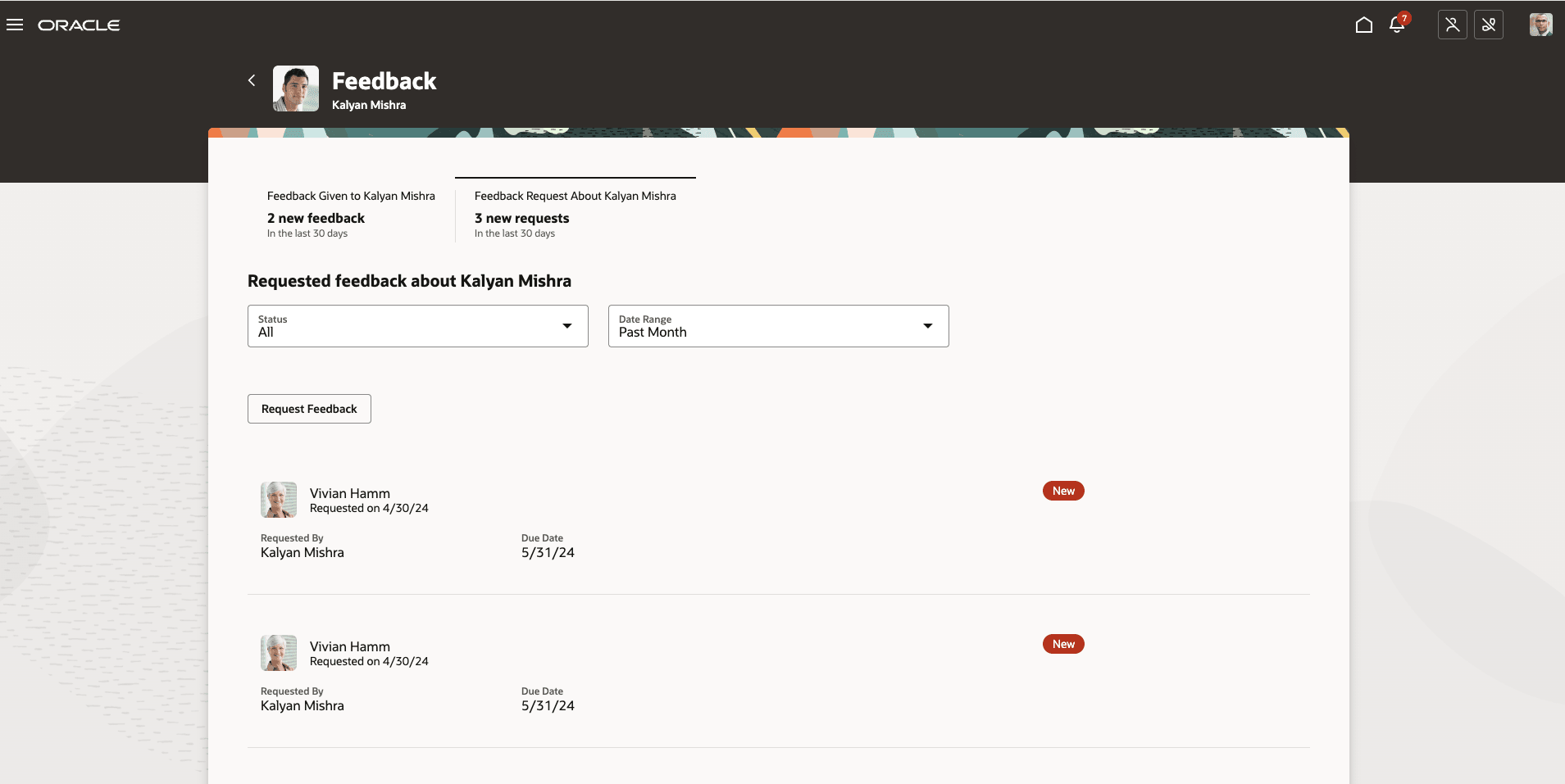

次のスクリーンショットは、「[従業員]に関するフィードバック」ページのレイアウトを示しています。
「[従業員]に関するフィードバック」ページのレイアウト。
