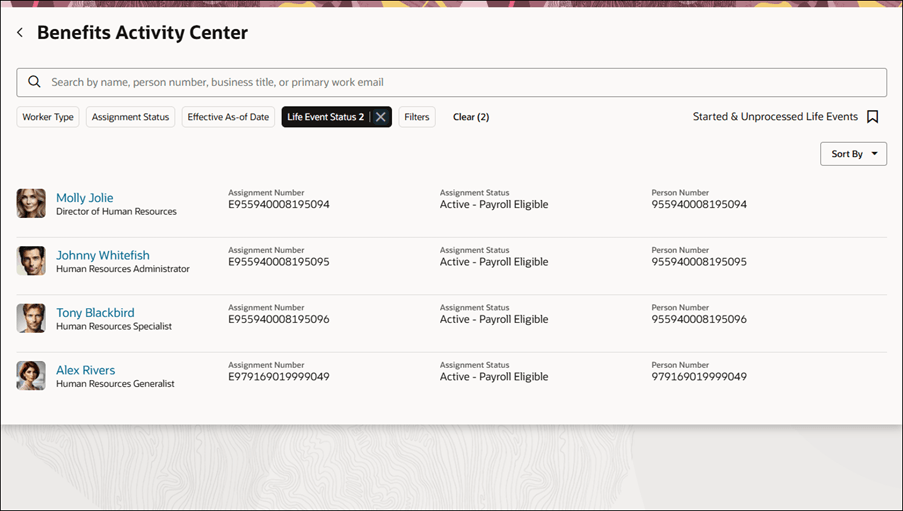

「福利厚生アクティビティ・センター」ページのスクリーン・キャプチャ。
福利厚生アクティビティ・センター
次のキーワードを使用して個人レコードを検索できます:
  • 個人番号(デフォルト)。
  • 表示名(デフォルト)。 このキーワードではファジー検索がサポートされています。 つまり、キーワードが個人レコードと完全に一致しない場合、キーワードと類似した結果が表示されます。 プロファイル・オプションが有効になっていることを確認してください (ファジー検索を使用するためのPER_PERSON_INDEX_FUZZY_SEARCH_ENABLED)。
  • ビジネス・タイトル(「検索ビュー」タスクから有効にできます)
  • 勤務先Eメール(「検索ビュー」タスクから有効にできます)
個人、アサイメントまたは福利厚生に関連する属性を使用して、個人レコードをフィルタできます。 使用されるロジックは、適用するフィルタの数によって異なります:
  • 単一のフィルタ: いずれかのフィルタ値に一致するレコードが表示されます。 例: ライフ・イベント・ステータスが「開始済」または「未処理」のフィルタには、いずれかのステータスのレコードが含まれます。
  • 複数のフィルタ: すべてのフィルタに一致するレコードが表示されます。 例: ライフ・イベント・ステータスが「開始済」および部門名が「財務」のフィルタには、両方の条件が満たされたレコードのみが含まれます。
就業者タイプ、アサイメント・ステータス、有効基準日およびライフ・イベント・ステータスはデフォルトのフィルタですが、フィルタ・ファセットからフィルタを追加できます。使用可能なフィルタ、表示フィールドおよびキーワード検索条件を変更できます。 手順は次のとおりです:
