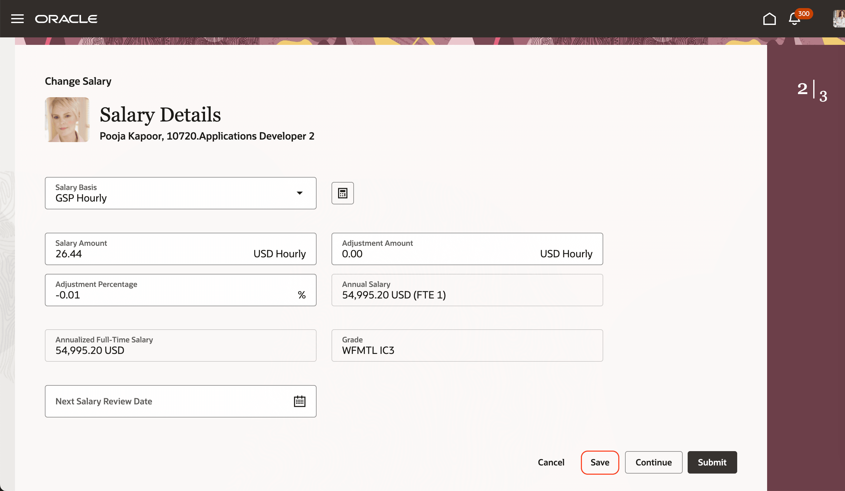

「保存」ボタンが使用可能な「個人拠出金」ページ
「保存」ボタンが使用可能な「給与の変更」ページ
この拡張機能により、マネージャは一旦作業を保存して、後から作業を完了できるようになります。

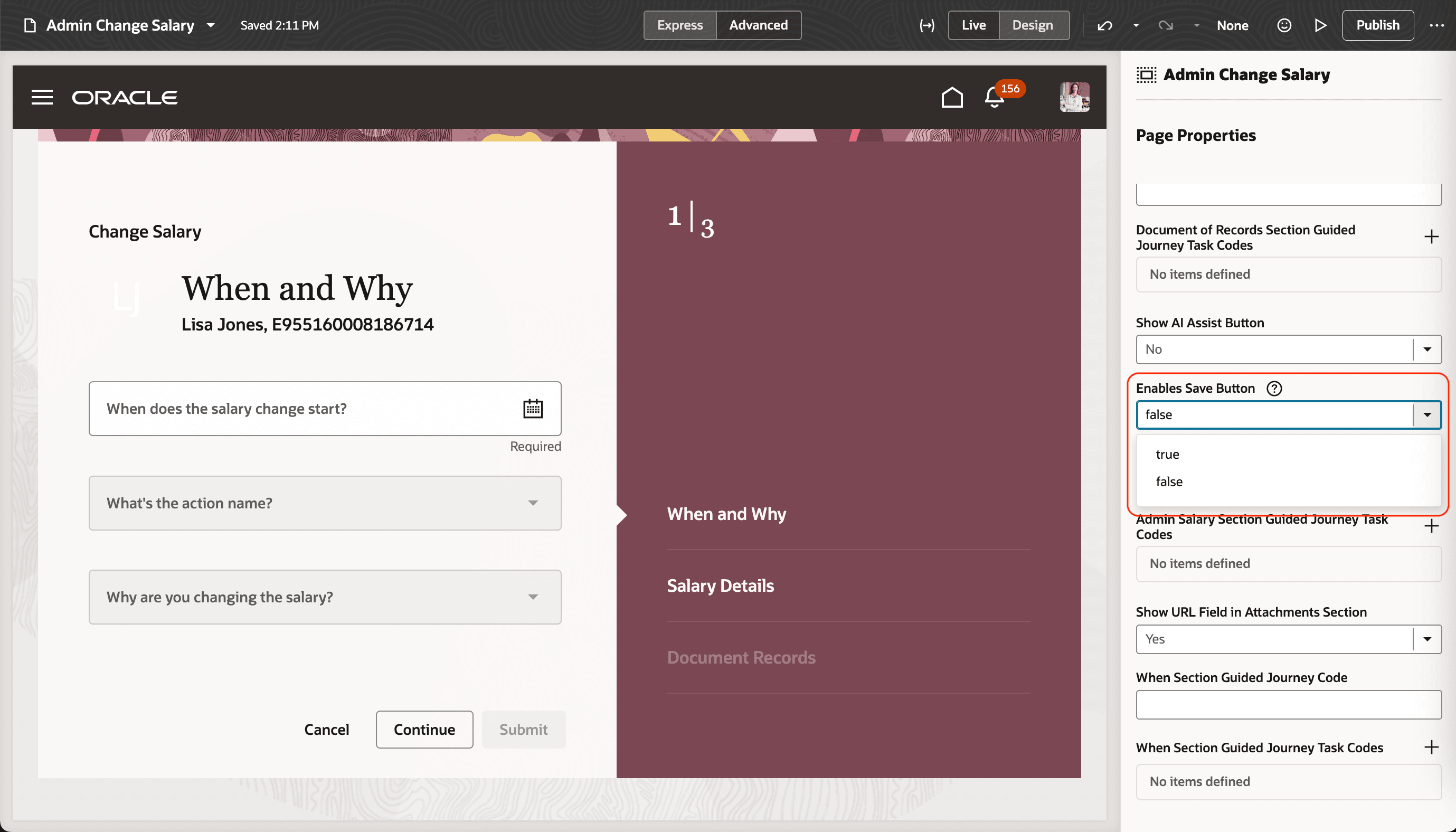

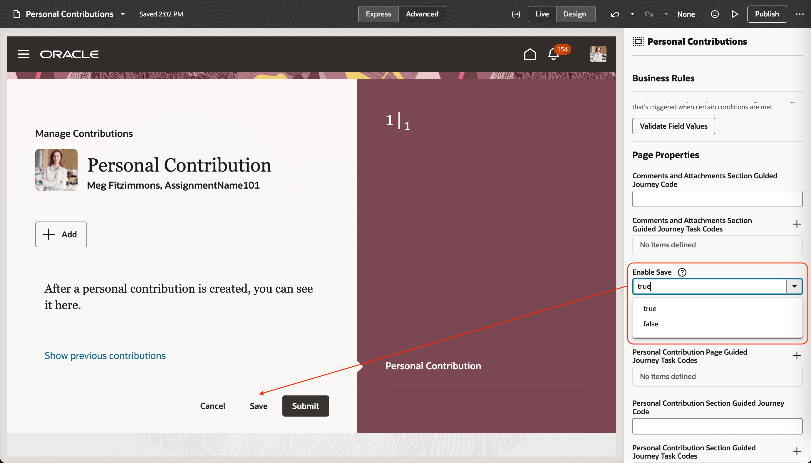

有効化のステップ
- 該当するページを開きます。
- 「設定およびアクション」メニューで、「Visual Builder Studioでページを編集」をクリックします。
- 「プロパティ」タブを選択します。
- 定数(5)タブを選択します。
- Enable Saveをクリックします。
- 「true」チェック・ボックスを選択します。
- 「公開」をクリックします。
Visual Builder StudioでPersonal ContributionページのEnable Saveを「true」に設定する様子
Visual Builder StudioでAdmin Change SalaryページのEnable Saveを「false」に設定する様子
