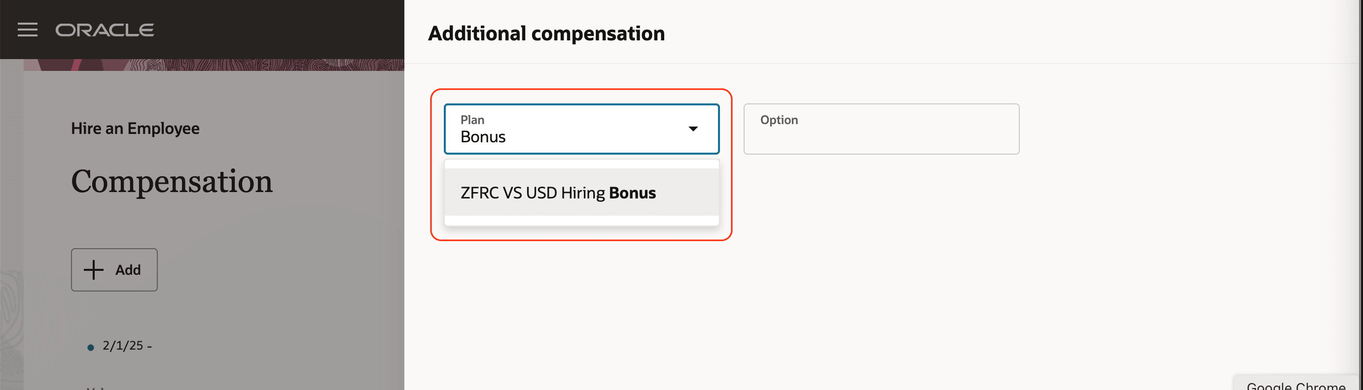

臨時賞与プランが除外されている状態

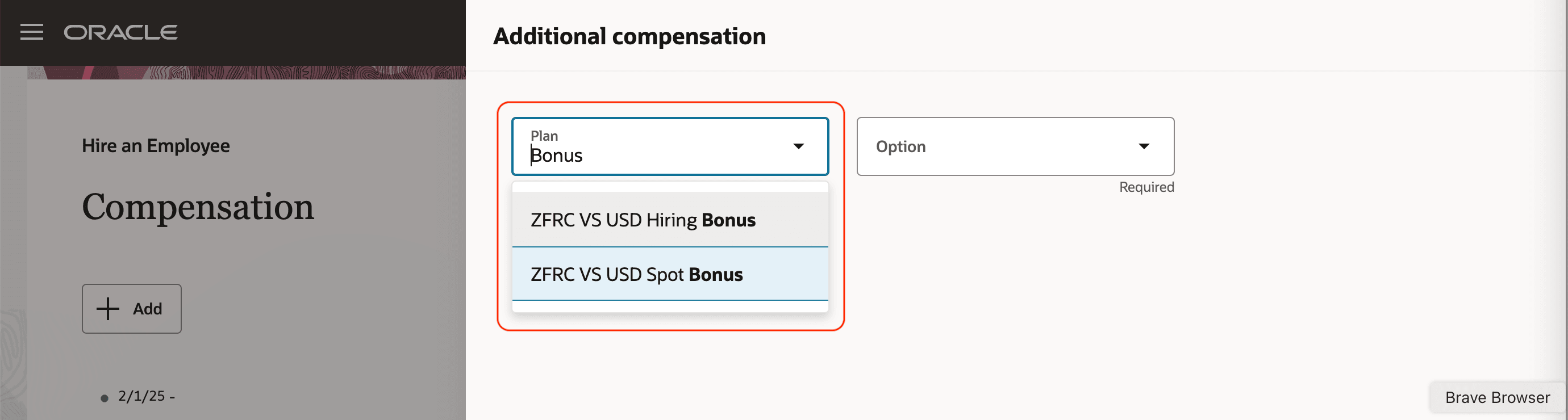

ボーナス・プランが除外されないデフォルト動作

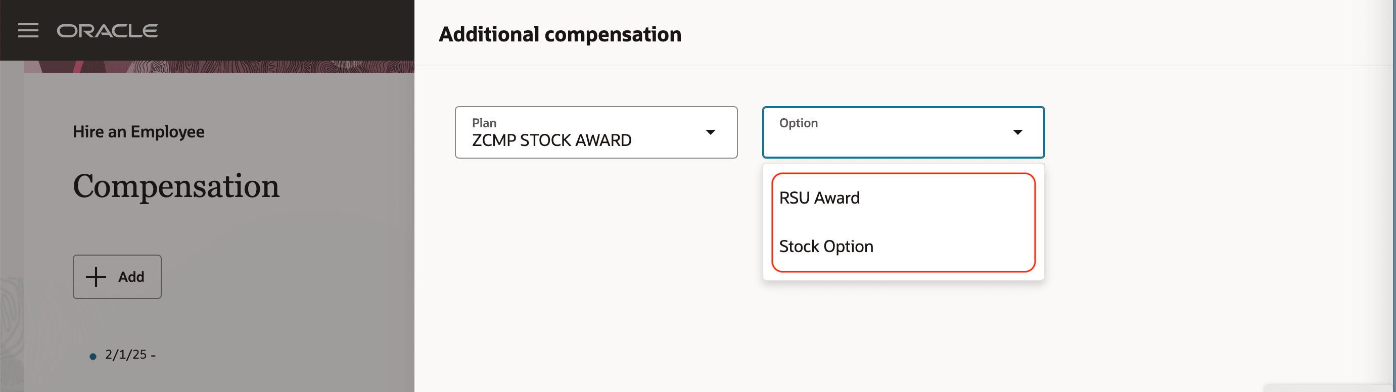

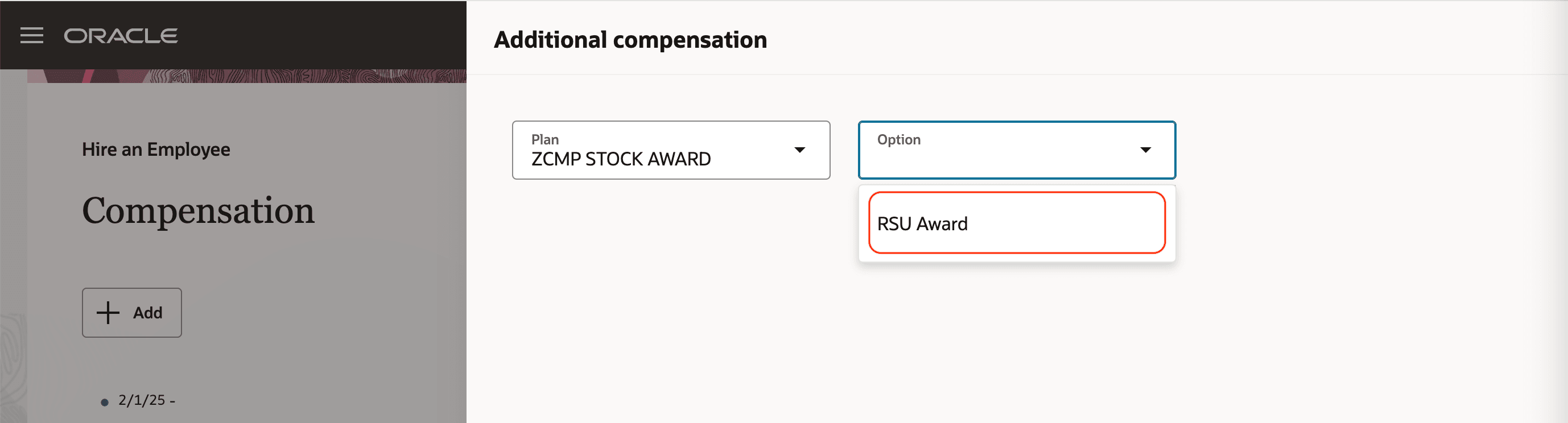

ストック・オプションが除外されている状態
オプションが除外されないデフォルト動作
これはクライアント側の除外です。 したがって、このフィルタリングは福利厚生およびエレメントの適格に加えて適用されるものであり、アプリケーションでのみ適用されます。 他の領域の動作はこれまでと同じです。

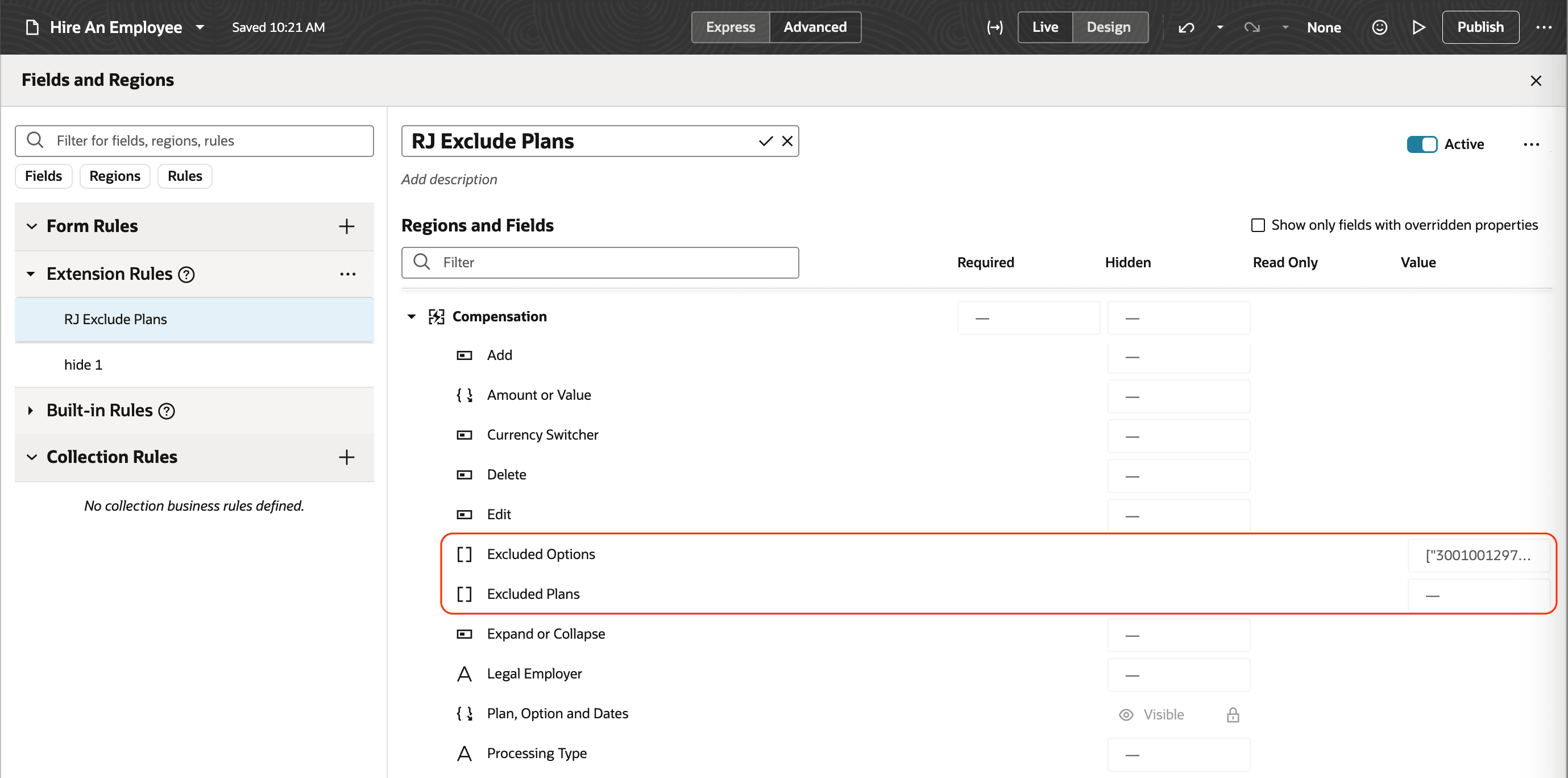

除外するプランおよびオプション識別子の配列を指定します。
除外オプションおよび除外プラン・ルールを含むFields and Regionsページ
除外の構成
