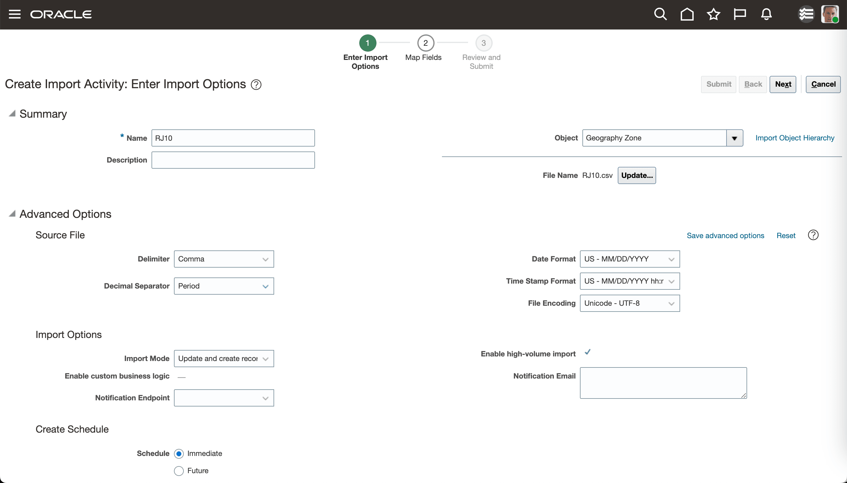

- 「ツール」>「インポート管理」ページの「インポート・キュー」タブで、インポート・アクティビティを作成します。
- 必須および関連するオプションのインポート・オプションをすべて完了します。
「インポート・アクティビティの作成」ガイド付きプロセス、「インポート・オプションの入力」ページ

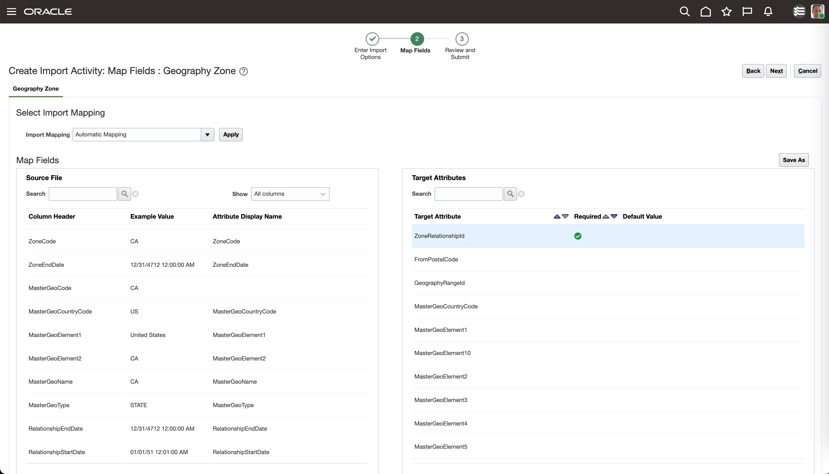

- フィールド・マッピングをレビューし、必要な変更を加えます。
「インポート・アクティビティの作成」ガイド付きプロセス、「フィールドのマップ」ページ
- インポート・オプションおよびフィールド・マッピングをレビューして、予期したとおりであることを確認し、インポート・プロセスを発行します。
「インポート・アクティビティの作成」ガイド付きプロセス、「レビューおよび送信」ページ

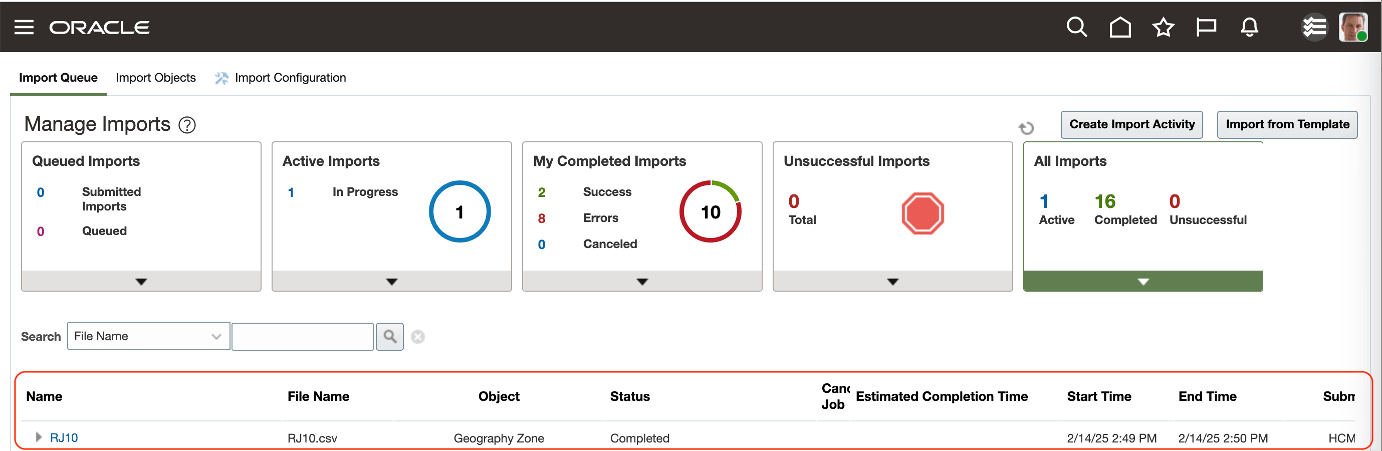

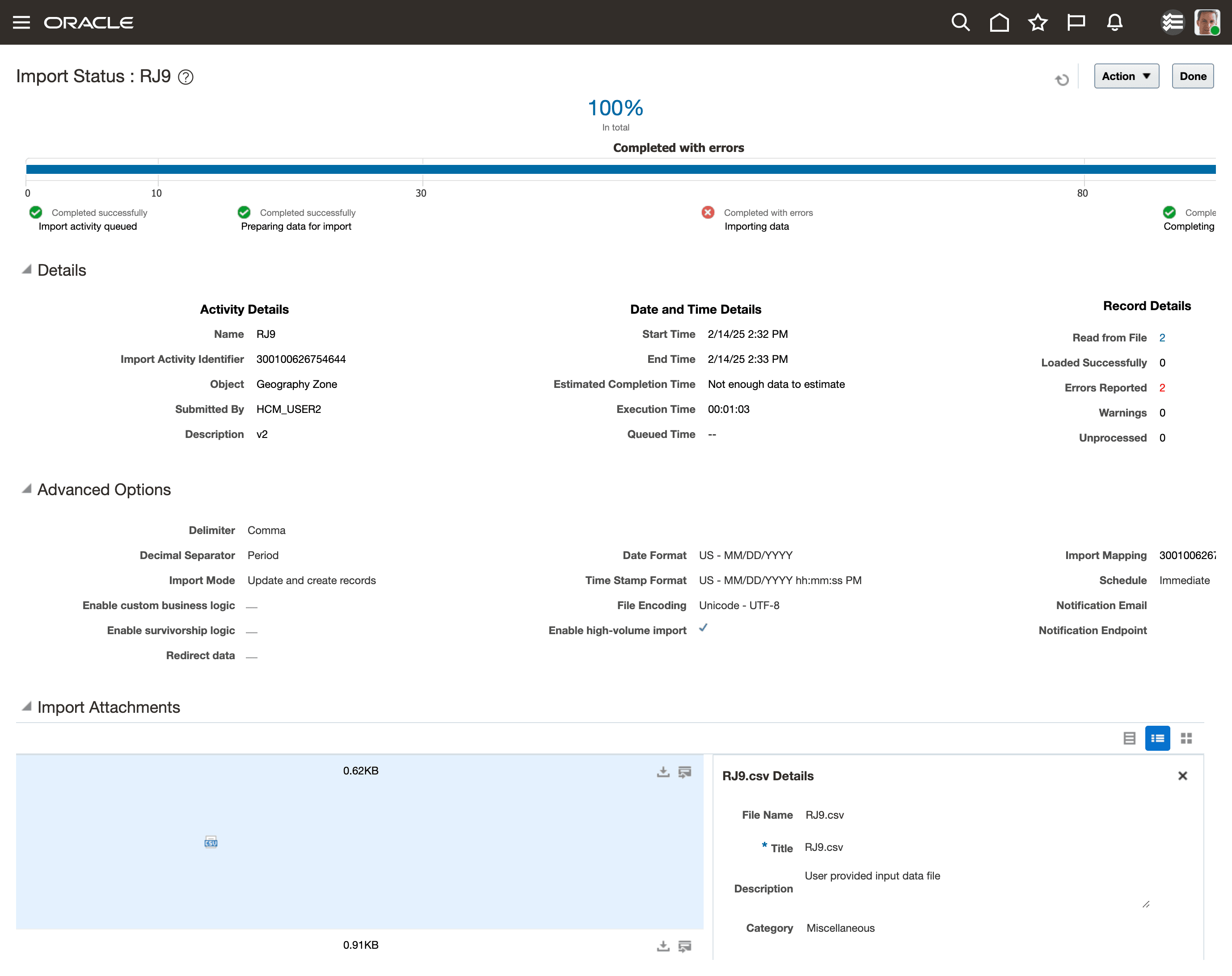

- 「インポート・キュー」タブでインポート・プロセス・ステータスを追跡します。
完了した地理ゾーン・インポートが表示されている「インポート・キュー」タブ
- 失敗したインポートについては、プロセス名をクリックしてエラーを確認できます。
エラーありで完了したインポートと様々な詳細が表示されている「インポート・ステータス」ページ

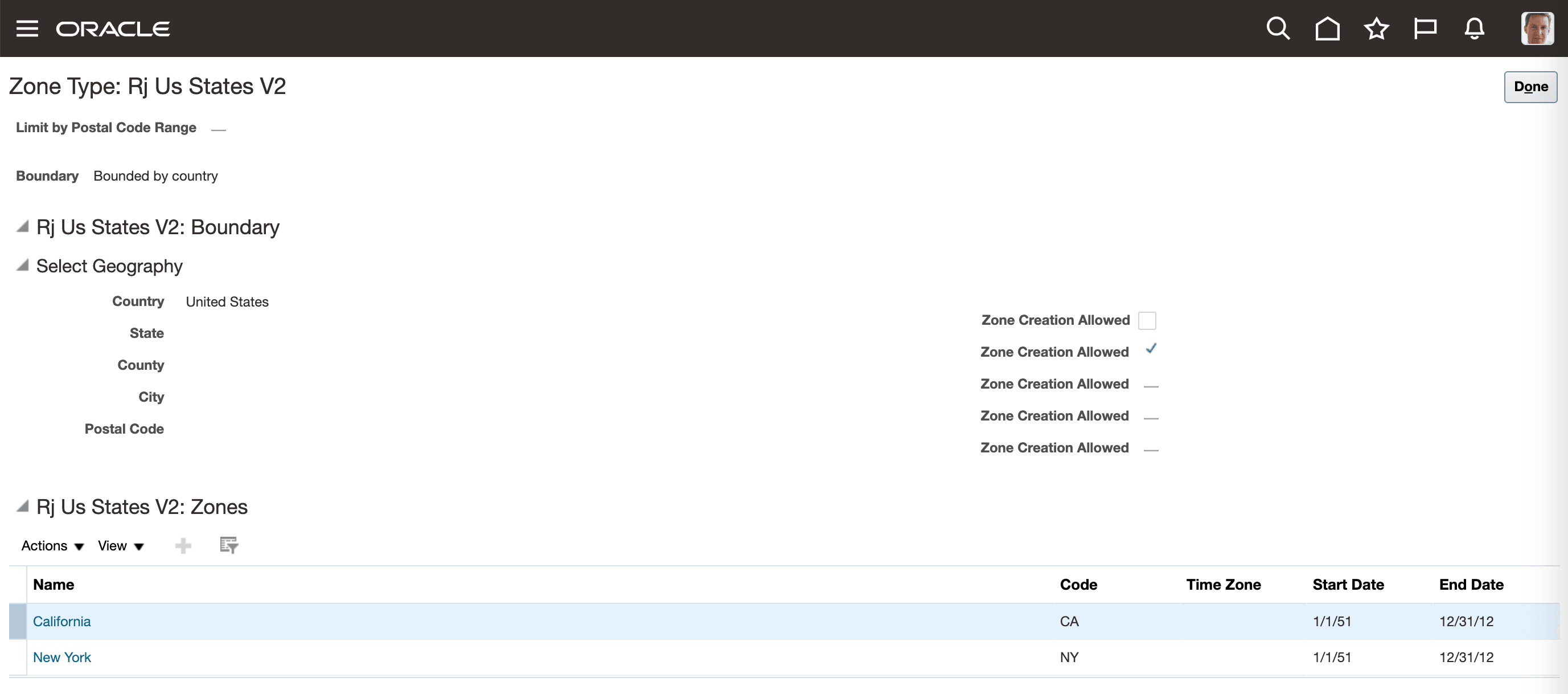

- 既存のゾーン・タイプの場合、このCSVファイルを使用してゾーンを作成し地理をマップできます:
ゾーンを作成し地理をマップするCSVファイル
インポート・プロセスを使用して作成されたゾーンを表示している「ゾーン・タイプ」ページ

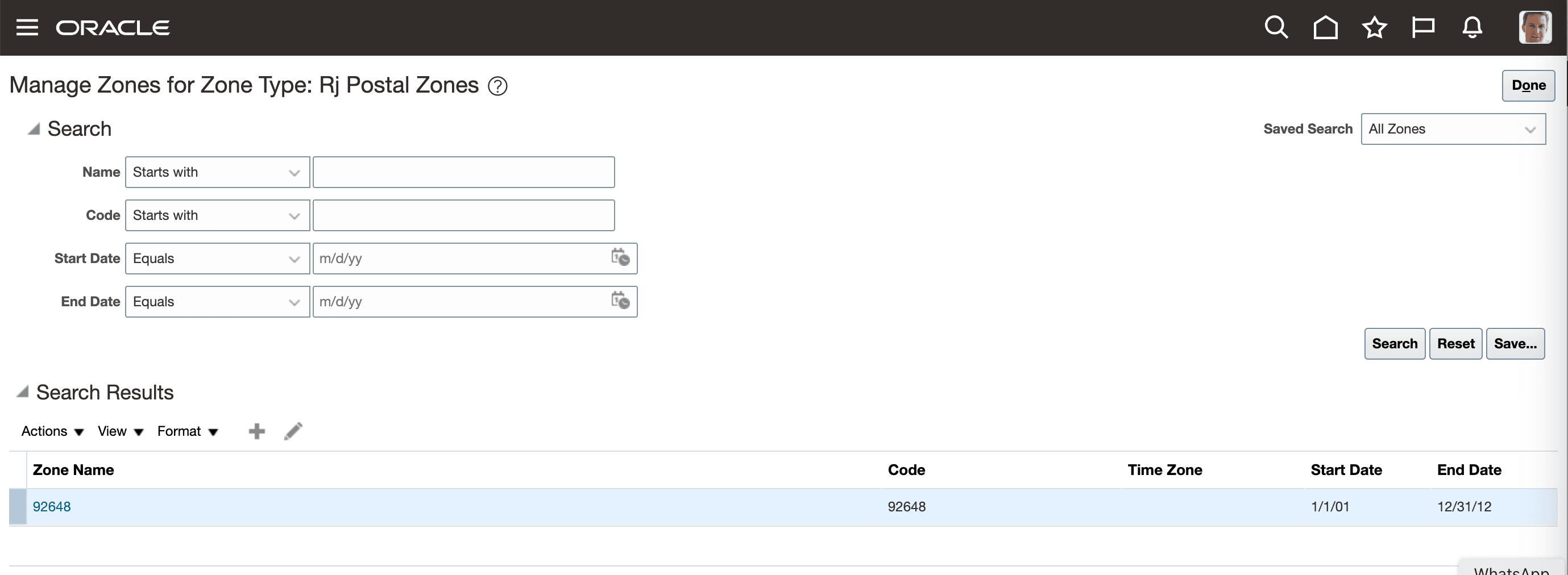

- 「ゾーン・タイプ」のゾーンの管理ページを使用して、削除するゾーンを識別できます。
削除するゾーンを表示している「ゾーン・タイプのゾーンの管理」ページ

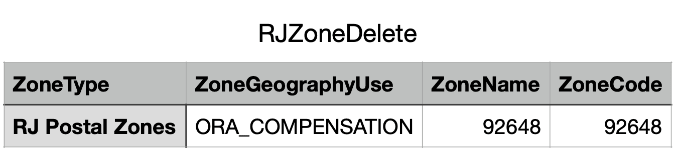

次に、このCSVファイルを使用して、識別されたゾーンを削除します。
ゾーンを削除するCSVファイル

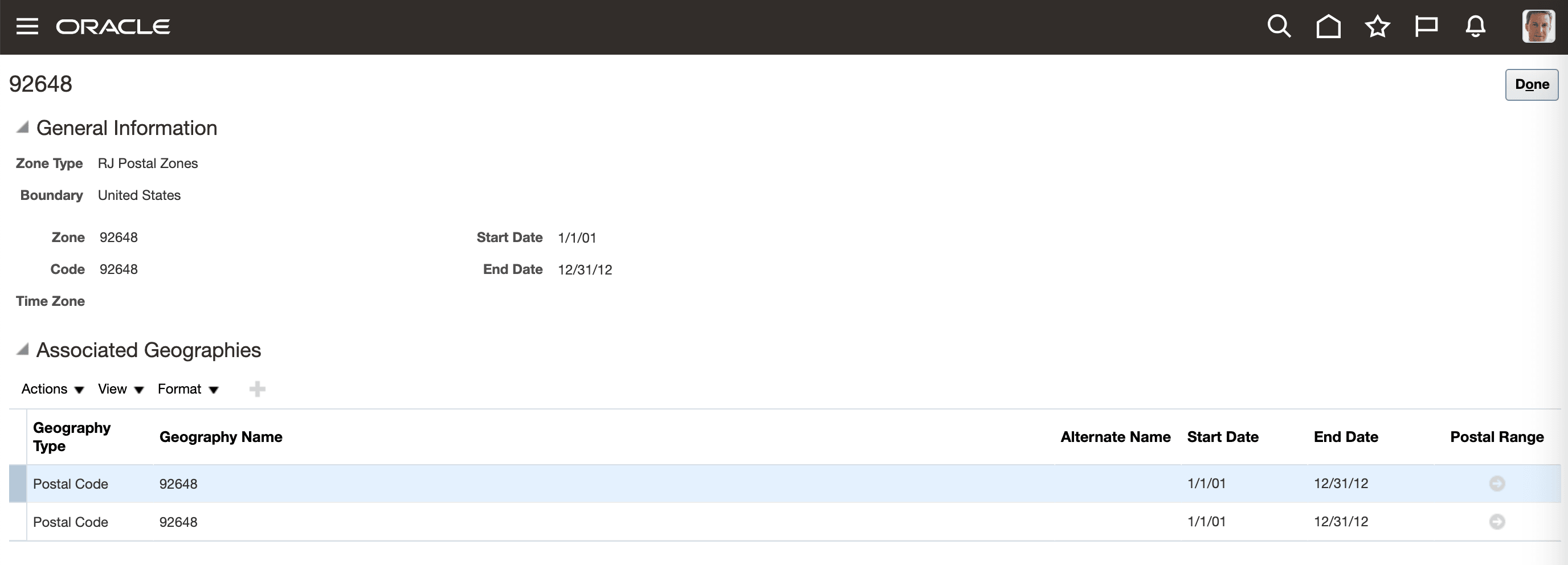

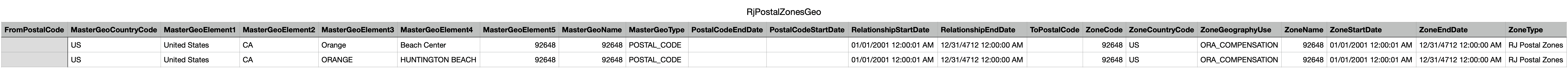

- 次のCSVファイルを使用して、郵便番号の地理を含むゾーンを作成します:
郵便番号地理を使用してゾーンを作成するCSVファイル
インポート・プロセスを使用して作成された郵便番号地理があるゾーン
