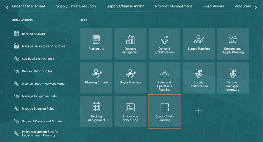

Redwoodの「サプライ・チェーン・プランニング」作業領域にアクセスするには、「サプライ・チェーン・プランニング」ランディング・ページに移動し、「サプライ・チェーン・プランニング」作業領域を選択します。
このRedwood作業領域では、需要管理、供給プランニング、セールス・アンド・オペレーションズ・プランニング、バックログ管理、補充プランニングなどのサプライ・チェーン・プランニング・アプリケーションにアクセスできます。ユーザーの権限およびプラン・アクセスによって、使用可能なアプリケーションが決まります。

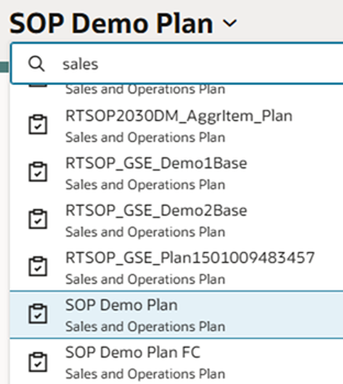

プラン・セレクタからプランにアクセスできます。プラン・セレクタには、正常に実行されたプランのみが表示されます。エラー・ステータスのプランまたはまだ実行されていないプランは、Redwoodの「プラン」ページで使用できます。
プラン・セレクタはキーワードで検索できます。デフォルト・プランは、「セールス・アンド・オペレーションズ・プランニング」作業領域またはRedwood作業領域から直近にオープンされたプランです。プラン・タイプをキーワードとして使用してプランを検索することもできます。
セールス・アンド・オペレーションズ・プランのフィルタ済リスト

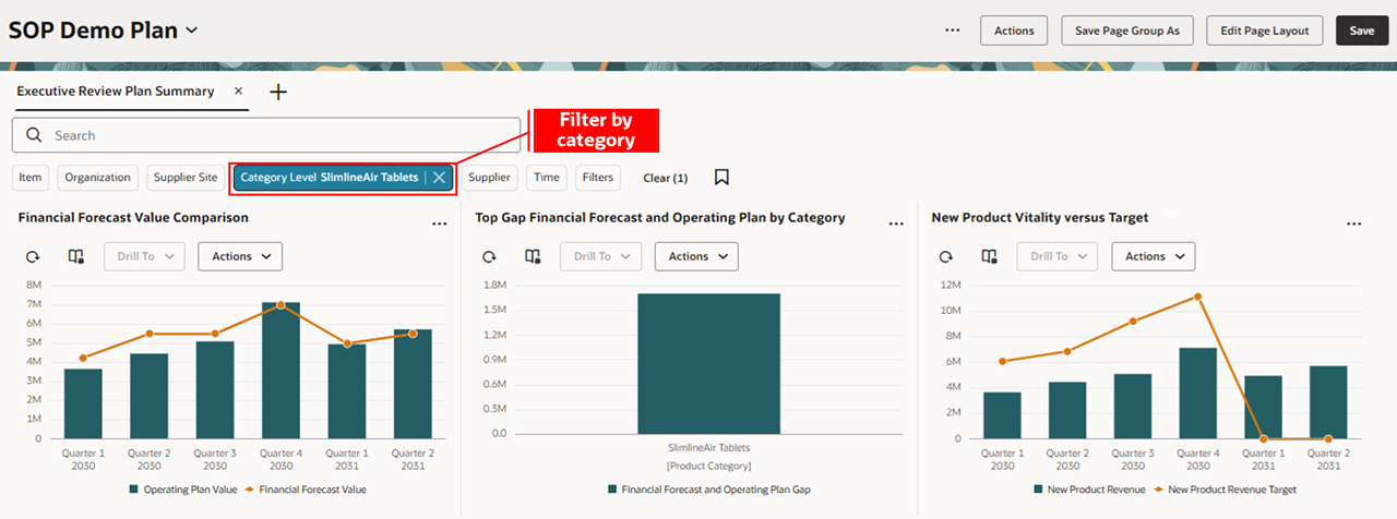

プラン・フィルタを使用して、ディメンション・レベル(製品カテゴリを含む)でページをすばやくフィルタします。
カテゴリ・レベル・フィルタ

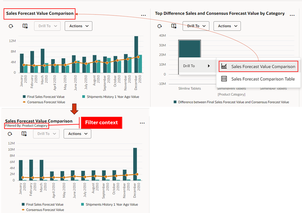

ページ内のビジュアライゼーションにドリルできます。
カテゴリ・レベルによるページ内のビジュアライゼーションへのドリル

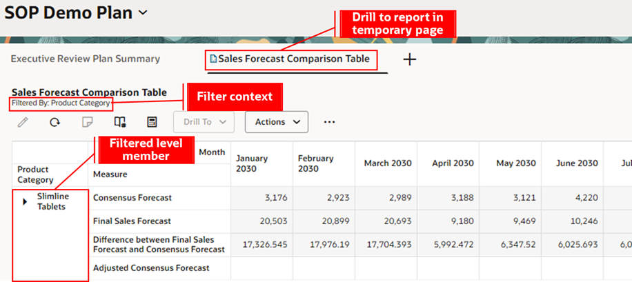

現在のページの外部にあるビジュアライゼーションにドリルすることもできます。レポートへのドリルが現在のページ内にない場合は、一時的なページでオープンします。
カテゴリ・レベルによるページ外のビジュアライゼーションへのドリル

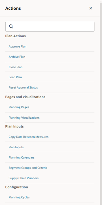

「サプライ・チェーン・プランニング」作業領域には、プランを分析するためのセールス・アンド・オペレーションズ・プランナ用の処理メニューがあります。使用可能な処理は、ユーザーのセキュリティ権限によって決まります。「処理」をクリックして、次の処理を含むドロワーを開きます:
- プラン処理
- プランの承認
- プランのアーカイブ
- プランのクローズ
- プランのロード
- 承認ステータスのリセット
これらのプラン処理は、「セールス・アンド・オペレーションズ・プランニング」作業領域でも同様に機能します。
- ページおよびビジュアライゼーション
- ページのプランニング – この処理は、使用可能なページおよびページ・グループのリストに移動します。
- ビジュアライゼーションのプランニング - この処理は、使用可能なピボット表およびグラフ・ビジュアライゼーションのリストに移動します。
- プラン入力
- メジャー間のデータのコピー
- プラン入力
- プランニング・カレンダ
- セグメント・グループおよび基準
- サプライ・チェーン・プランナ
- 構成
- プランニング・サイクル
「処理」ドロワー

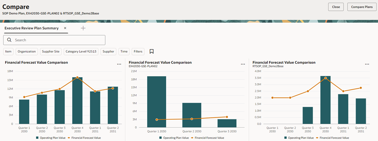

現在のプランと最大3つの追加プランを比較して、異なるシナリオを視覚化し、プランを決定できます。
比較モードでは、選択したプランのグラフが1行に表示され、比較が容易になります。
グラフとのプラン比較
次の処理は、比較プランのグラフ・ビジュアライゼーションでは許可されません:
- グラフのツールバーの処理へのアクセス。
- グラフでのドリル処理の実行。
- プロパティの編集、リンクの管理またはサイズの変更を実行するグラフ処理メニューへのアクセス。

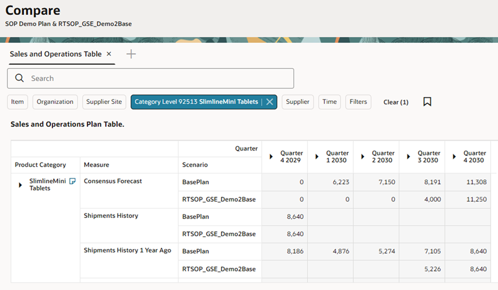

比較モードでのピボット表の表示 – 異なるプランの同等のメジャー値は、「シナリオ」列ヘッダーの下の単一のピボット表に個別の行として表示されます。現在のプランはベース・プランとして表示されます。
次の処理は、ピボット表の比較モードでは許可されません:
- 表内のメジャー・データおよびノートの編集
- 表のレイアウトの変更またはリフレッシュ
- サイズを含むビジュアライゼーション・プロパティの変更
ピボット表でのプラン比較
プラン比較は、品目などの標準表ではサポートされていません。

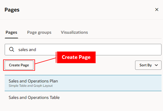

新しいページを作成するには:
- 「ページ」タブの「ページ」アイコンをクリックします。
ページ処理
- 「ページの作成」をクリックして新しいページを作成し、新しいタブとして追加します。
「ページ」ドロワー

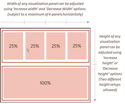

- 行ごとに最大4つのビジュアライゼーションおよび必要な数の行を含むビジュアライゼーションを追加します。
2つの行に配置されたビジュアライゼーションの例 - 1番目の行には4つのビジュアライゼーションがあり、2番目の行には1つがあります。
ページ・レイアウト

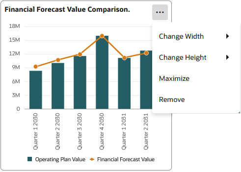

ビジュアライゼーション・レイアウト・プロパティの変更
ビジュアライゼーションのプロパティ・メニューの幅の変更および高さの変更オプションを使用して、ビジュアライゼーション・サイズを変更できます。
ページ・サイズの調整
- ビジュアライゼーションのサイズと外観: ビジュアライゼーションは、次のように列と行に配置できます:
- デフォルトの高さは1ユニットで、使用可能な表示高さの約50%です。必要に応じて高さを2ユニットに増やすことができます。これはデフォルトの2倍になります。
- 各ビジュアライゼーションは、クライアントに応じて、表示の幅と高さ全体を占めるように最大化できます。

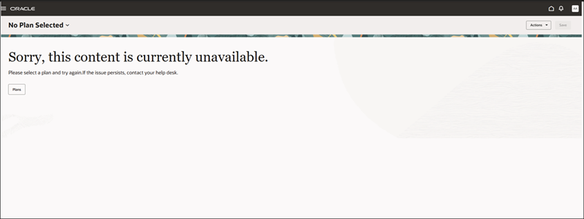

- ユーザーにアクセス可能なプランがない場合、またはプランニング環境で保守が実施されている場合、コンテンツは表示されません。「処理」メニューおよびプランニング・タスクは引き続き使用できます。
使用可能なプランなしメッセージ
