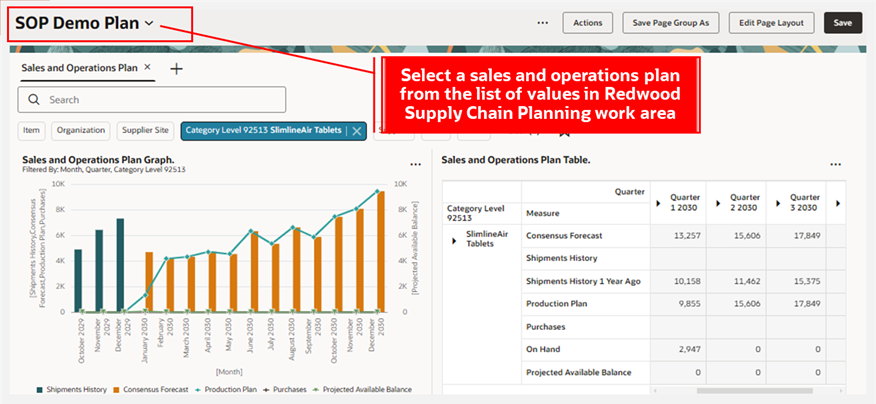

Redwoodの「サプライ・チェーン・プランニング」作業領域からプランニング・サイクルを管理するには:
  1. 「サプライ・チェーン・プランニング」作業領域のプラン・セレクタの値リストから、セールス・アンド・オペレーションズ・プランを選択します。
「サプライ・チェーン・プランニング」作業領域でのセールス・アンド・オペレーションズ・プランの選択

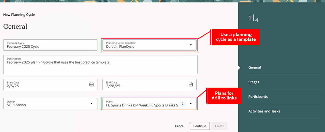

  1. ガイド付きプロセスは、「一般」、「ステージ」、「関係者」、「アクティビティおよびタスク」の4つのステップで構成されます。最初のステップの「一般」を使用して、プランニング・サイクルに関連付ける名前、摘要、開始日、終了日、所有者およびプランを指定します。プランは、アクティビティおよびタスクからのリンクにドリルして、関連付けられたページ・グループ・コンテキストでプランをオープンするために使用されます。サポートされているプラン・タイプには、需要プラン、需要と供給プラン、補充プラン、セールス・アンド・オペレーションズ・プランおよび供給プランが含まれます。
新規プランニング・サイクル・ガイド付きプロセス - 「一般」ステップ
  1. 「プランニング・サイクル・テンプレート」ドロップダウンを使用して、プランニング・サイクルをRedwoodに移行します。このフィールドの値リストでは、既存のプランニング・サイクルとRedwoodのプランニング・サイクルの両方を使用できます。Redwoodより前のプランニング・サイクルのコンテンツを移行するには、対応するRedwoodより前のプランニング・サイクル名を選択します。製品、需要、供給、財務およびエグゼクティブの各レビューに関する標準的な一連のアクティビティとタスクを備えたベスト・プラクティス・テンプレートも利用できます。必要なフィールドに入力した後、「続行」をクリックします。
プランニング・サイクル・テンプレートを使用したプランニング・サイクルの移行

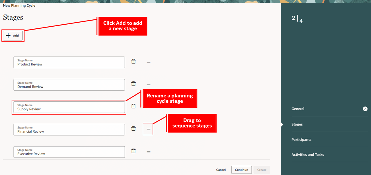

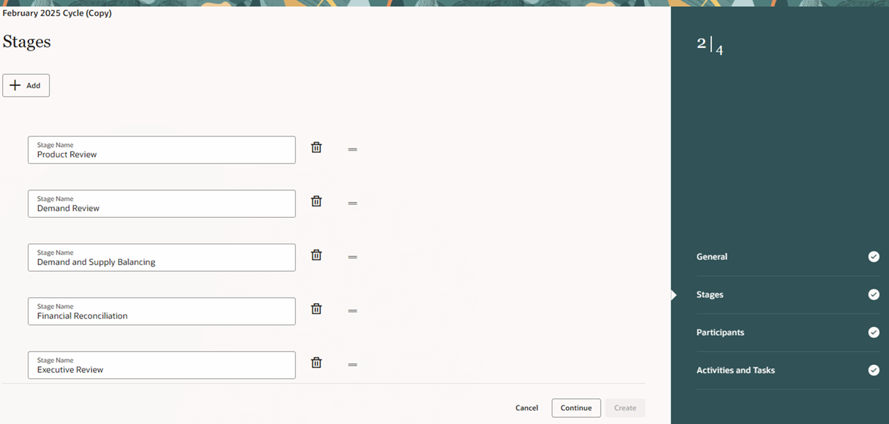

  1. 2番目のステップの「ステージ」を使用して、プランニング・サイクルのステージ名とその順序を指定します。以前は、ステージの数は5に制限されていました。
新規プランニング・サイクル・ガイド付きプロセス - 「ステージ」ステップ

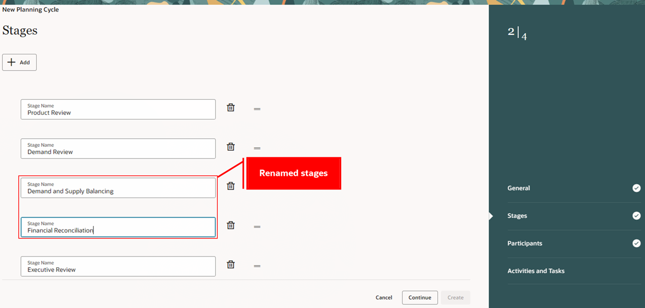

  1. ステージは、必要に応じて追加、名前変更および順序変更できます。製品、需要、供給、財務およびエグゼクティブの各レビューに関する標準的な一連のアクティビティとタスクが含まれるベスト・プラクティス・テンプレートも利用できます。「続行」をクリックして続行します。
プランニング・サイクルの名前変更されたステージ

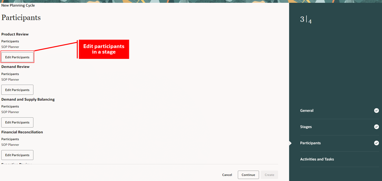

  1. 3番目のステップの「関係者」を使用して、プランニング・サイクルの各ステージのプロセス利害関係者を指定します。プランニング・サイクル・ステージの関係者を編集するには、「関係者の編集」をクリックします。
新規プランニング・サイクル・ガイド付きプロセス - 「関係者」ステップ

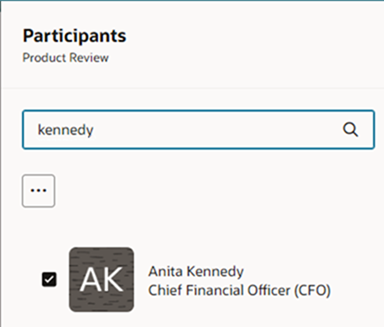

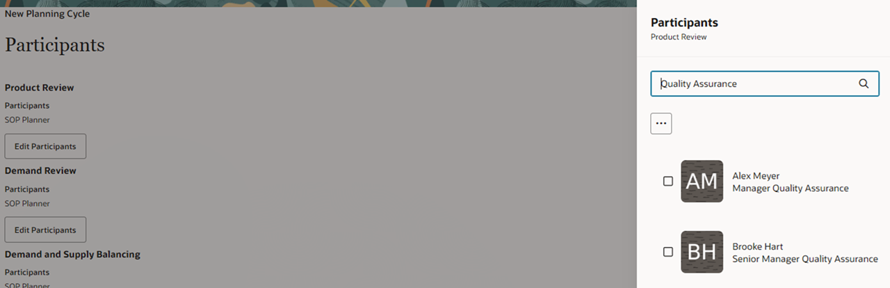

  1. ステージの関係者を検索して選択するためのパネルが表示されます。名前またはビジネス・タイトルで検索できます。
ビジネス・タイトルによる関係者の検索および選択
名前による関係者の検索および選択
名前による関係者の検索および選択

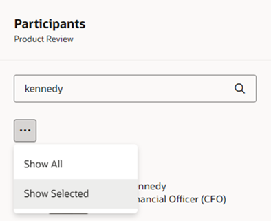

  1. ステージで選択した関係者をレビューするには、「すべて表示」から「選択済の表示」に切り替えます。
「すべて表示」と「選択済の表示」の切替え

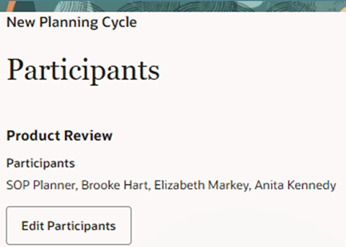

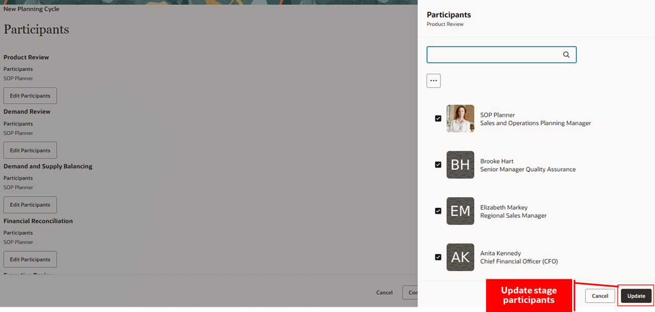

  1. 「更新」をクリックして変更内容を適用します。他のプランニング・サイクル・ステージの関係者を編集した後、「続行」をクリックして次のステップに進みます。
プランニング・サイクル・ステージの関係者への変更の適用
ステージの更新された関係者
ステージの更新された関係者

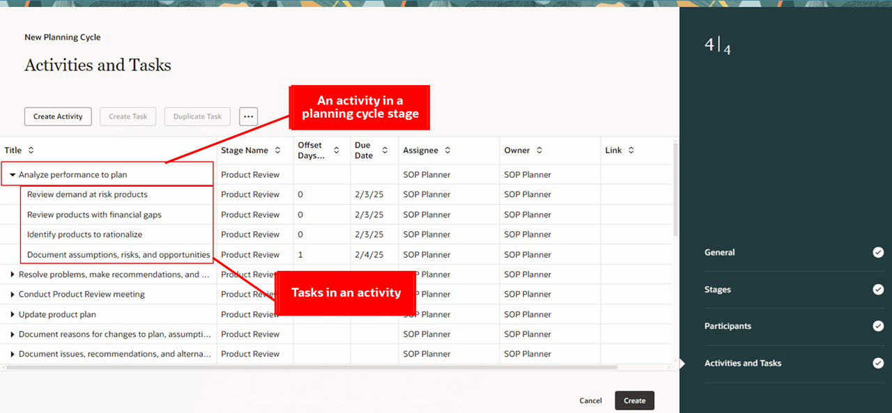

  1. 最終ステップの「アクティビティおよびタスク」を使用して、各プランニング・サイクル・ステージの固定処理のアクティビティとタスクを指定します。新しいプランニング・サイクルの作成に使用されるプランニング・サイクル・テンプレートのアクティビティとタスクが自動的に表示されます。テンプレートが選択されていない場合は、アクティビティとタスクを作成する必要があります。
新規プランニング・サイクル・ガイド付きプロセス - 「アクティビティおよびタスク」ステップ

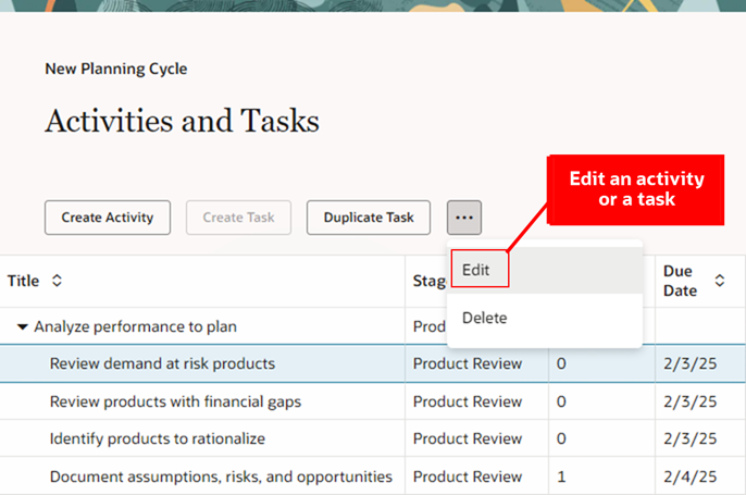

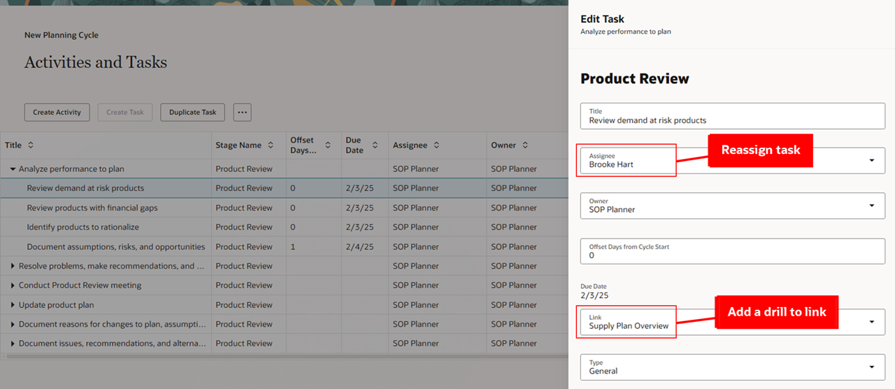

  1. アクティビティの作成、アクティビティ内でのタスクの作成および編集ができます。アクティビティまたはタスクを編集するには、行を選択し、「その他の処理」に移動して「編集」を選択します。
アクティビティまたはタスクの編集
アクティビティまたはタスクの編集

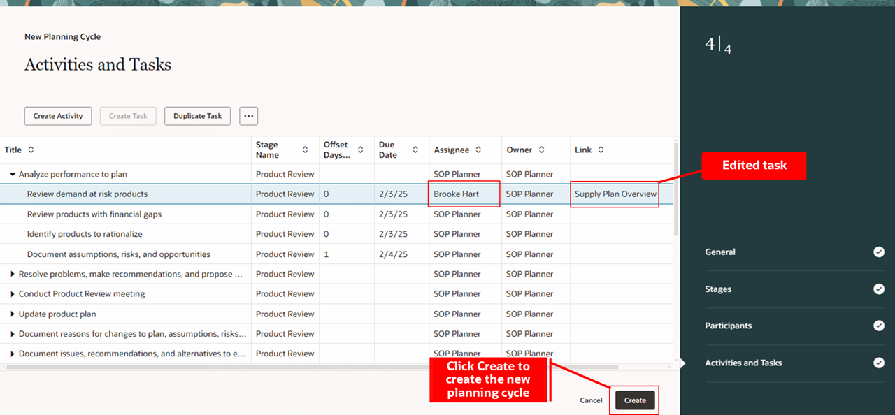

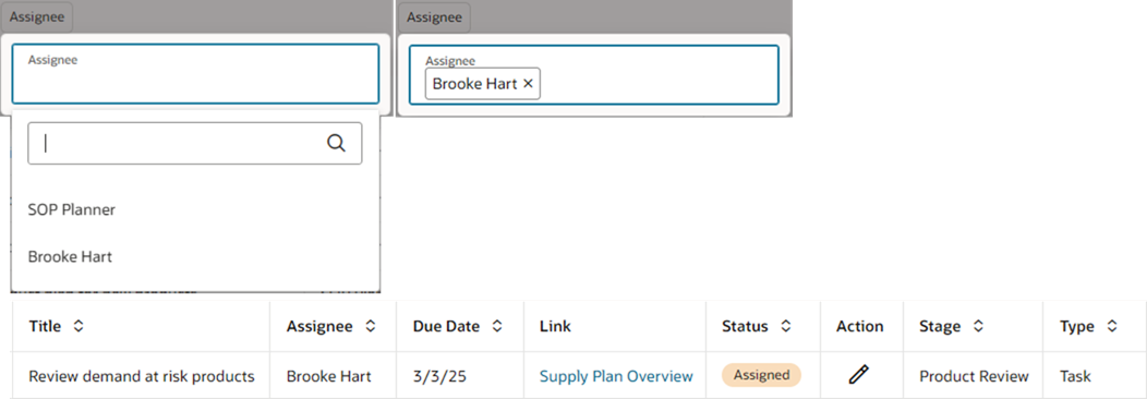

  1. 選択したタスクを編集するためのパネルが表示されます。タスク・タイトル、割当先、所有者、プランニング・サイクルの開始からのオフセット日数を編集し、ページ・グループにリンクを追加できます。ページ・グループには、プラン分析用の1つ以上のページが含まれます。各ページはタブとして表示され、ピボット表やグラフなどの1つ以上のビジュアライゼーションを含めることができます。アクティビティおよびタスクからのリンクにドリルすると、プランニング・サイクルに関連付けられたプランを使用して、ページ・グループ・コンテキストを持つプランがオープンします。タスクを編集した後、「更新」をクリックして変更内容を適用します。
アクティビティまたはタスクの再割当およびページ・グループ・リンクの追加
  1. 最終ステップでアクティビティとタスクを作成および編集した後、新しいプランニング・サイクルを作成できます。「作成」をクリックして、ガイド付きプロセスを完了します。
新規プランニング・サイクル・ガイド付きプロセス - 作成

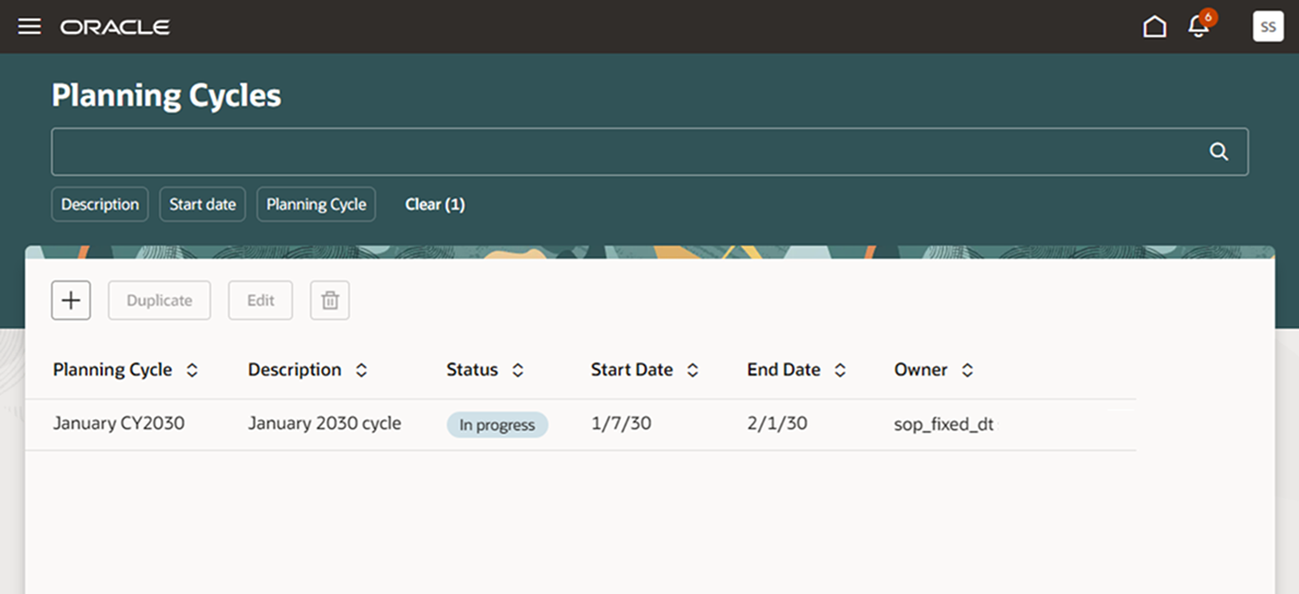

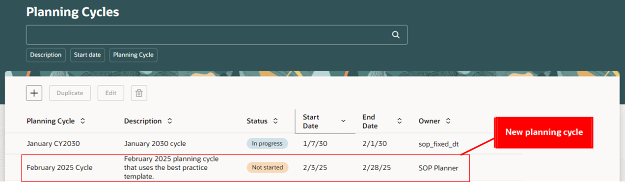

  1. プランニング・サイクルがRedwoodの「プランニング・サイクル」ページに表示されます。
「プランニング・サイクル」ページに表示された新規プランニング・サイクル

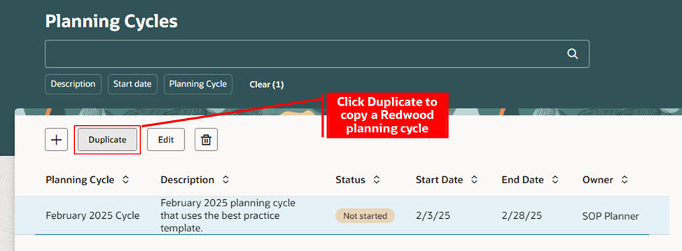

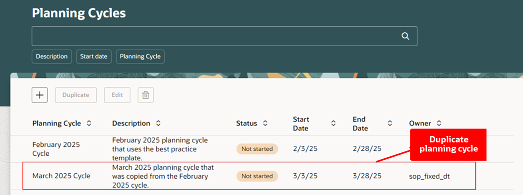

Redwoodの「プランニング・サイクル」ページでプランニング・サイクルを複製するには:
  1. Redwoodの「プランニング・サイクル」ページで作成されたプランニング・サイクルを複製できます。プランニング・サイクルを複製するには、プランニング・サイクル行を選択して「複製」をクリックします。
Redwoodプランニング・サイクルの複製

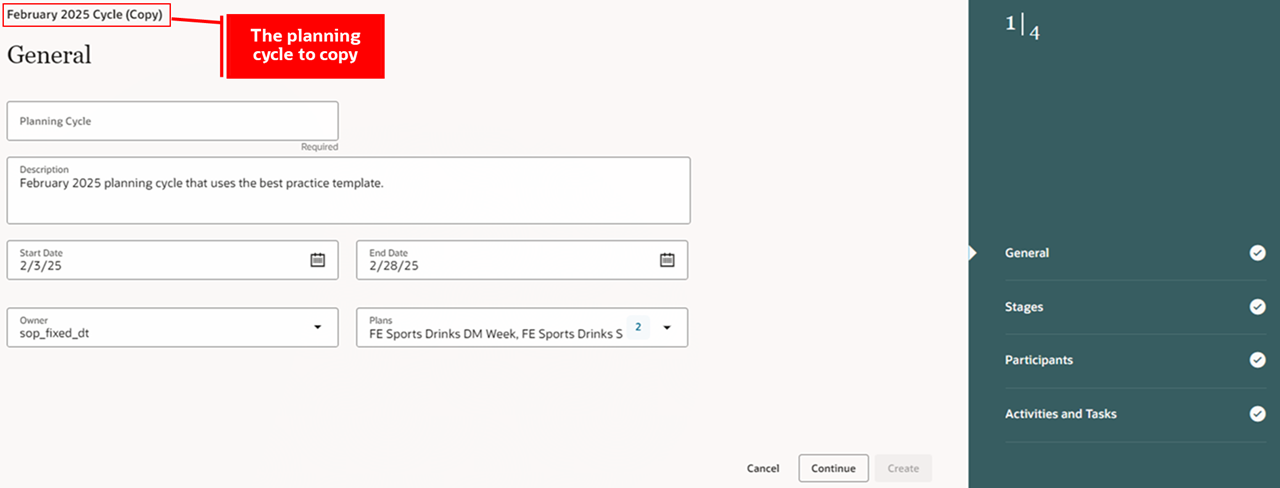

  1. 新しいプランニング・サイクルの作成に使用した4つのステップも、Redwoodプランニング・サイクルを複製するためのガイド付きプロセスに表示されます。「一般」ステップでは、プランニング・サイクルの名前を指定し、摘要、開始日、終了日、所有者および関連するプランを変更できます。
プランニング・サイクルの複製ガイド付きプロセス - 「一般」ステップ

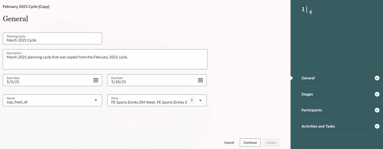

  1. フィールドの編集後、「続行」をクリックします。
「一般」ステップの編集されたフィールド
「一般」ステップの編集されたフィールド

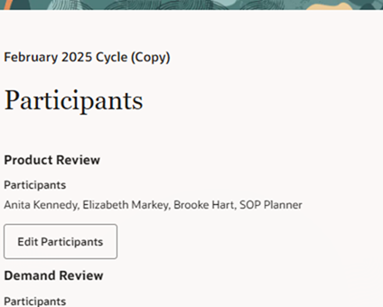

  1. 人員の変更がある場合は、「関係者」ステップの各プランニング・サイクル・ステージでプロセス利害関係者を編集します。次に、「続行」をクリックして続行します。
プランニング・サイクルの複製ガイド付きプロセス - 「関係者」ステップ

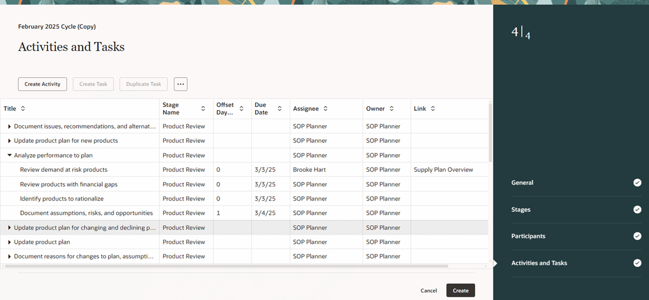

  1. 必要に応じて、「アクティビティおよびタスク」ステップでアクティビティとタスクを作成または編集します。たとえば、タスクを新しい関係者に再割当し、退職する関係者を削除できます。「作成」をクリックして、ガイド付きプロセスを完了します。
プランニング・サイクルの複製ガイド付きプロセス - 「アクティビティおよびタスク」ステップ
「プランニング・サイクル」ページに表示されたプランニング・サイクルの複製

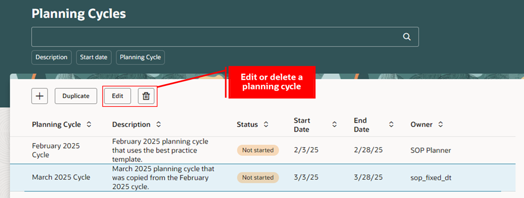

Redwoodの「プランニング・サイクル」ページでプランニング・サイクルを編集または削除するには:
  • Redwoodの「プランニング・サイクル」ページでプランニング・サイクルを編集または削除できます。編集時には、ガイド付きプロセスに従います。削除時には、削除処理の確認を求める警告メッセージが表示されます。削除すると、プランニング・サイクルをリカバリできなくなります。
Redwoodプランニング・サイクルの編集または削除

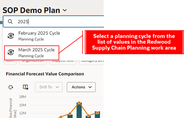

Redwoodの「サプライ・チェーン・プランニング」作業領域からプランニング・サイクルをオープンするには:
  1. 「サプライ・チェーン・プランニング」作業領域のプラン・セレクタの値リストからプランニング・サイクルを選択します。検索フィルタを使用できます。
Redwoodの「サプライ・チェーン・プランニング」作業領域でのプランニング・サイクルの選択

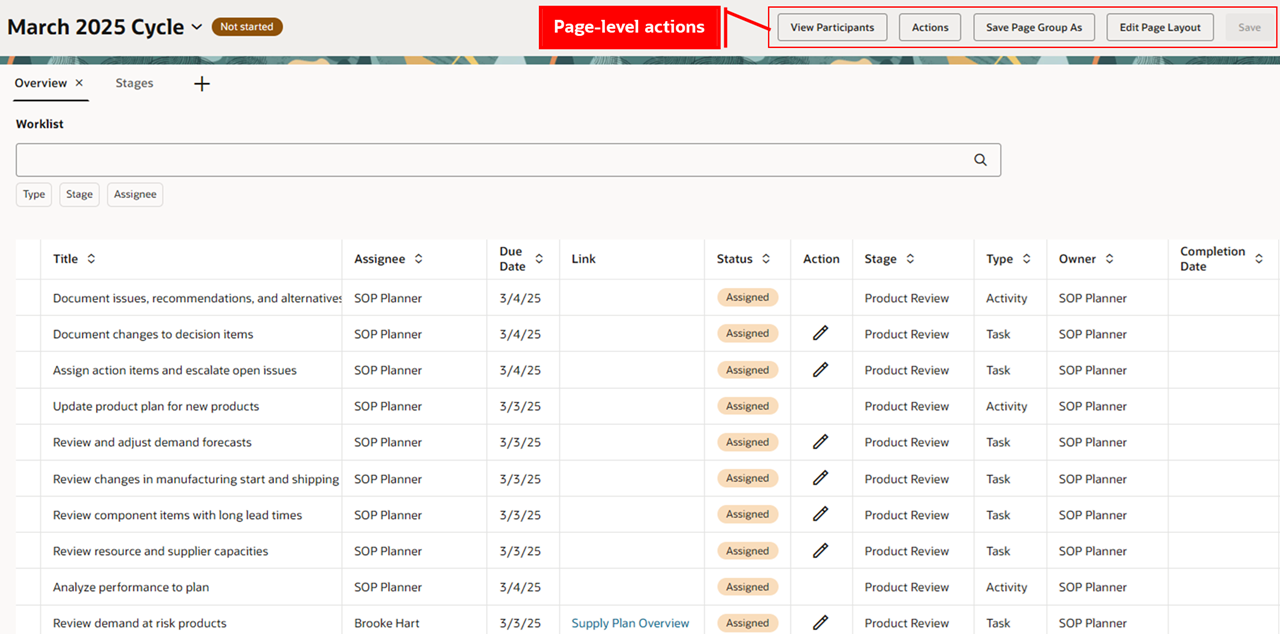

  1. プランニング・サイクルが作業領域にオープンします。プランおよびプランニング・サイクルに共通のページレベルの処理は次のとおりです:
  • 「処理」は、関連タスクへのリンクを選択するために使用されます。
  • 「ページ・レイアウトの編集」および「ページ・グループの保存方法」は、ページ・レイアウトを構成し、ページをページ・グループとして保存するために使用されます。
  • タスク更新は自動的に保存されるため、「保存」はプランニング・サイクルでは使用されません。
Redwoodの「サプライ・チェーン・プランニング」作業領域でのプランニング・サイクルのオープン

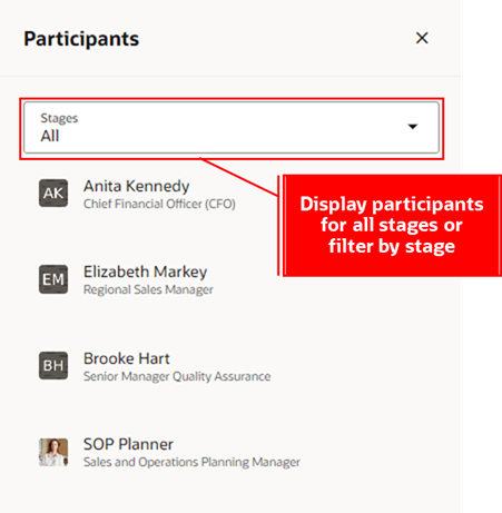

  1. 「関係者の表示」は、プランニング・サイクルでのみ使用できます。オープンすると、関係者を表示するパネルがオープンします。すべてのステージの関係者の表示、または特定のステージのフィルタを選択できます。
プランニング・サイクルの関係者の表示
プランニング・サイクルの関係者の表示

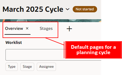

  1. プランニング・サイクルのオープン時には、「プランニング・サイクル・ステージ」ページ・グループがデフォルトで表示されます。このページ・グループには、「概要」ページと「ステージ」ページが含まれています。
デフォルト・ページ・グループの「概要」ページと「ステージ」ページ

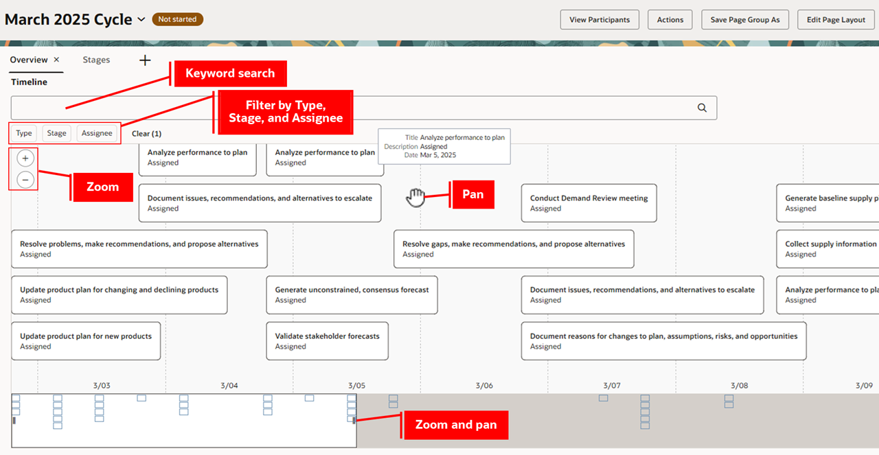

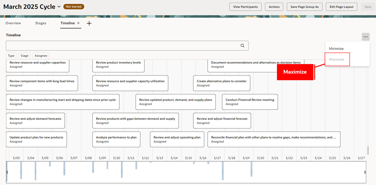

  1. 「概要」ページには、タイムライン・ビジュアライゼーションが含まれます。ページを下にスクロールして、プランニング・サイクル内のアクティビティおよびタスクのタイムラインを視覚化します。「タイプ」、「ステージ」および「割当先」で検索およびフィルタして、特定のタスクに焦点を当てることができます。
「概要」ページ - タイムライン
「概要」ページ - タイムライン

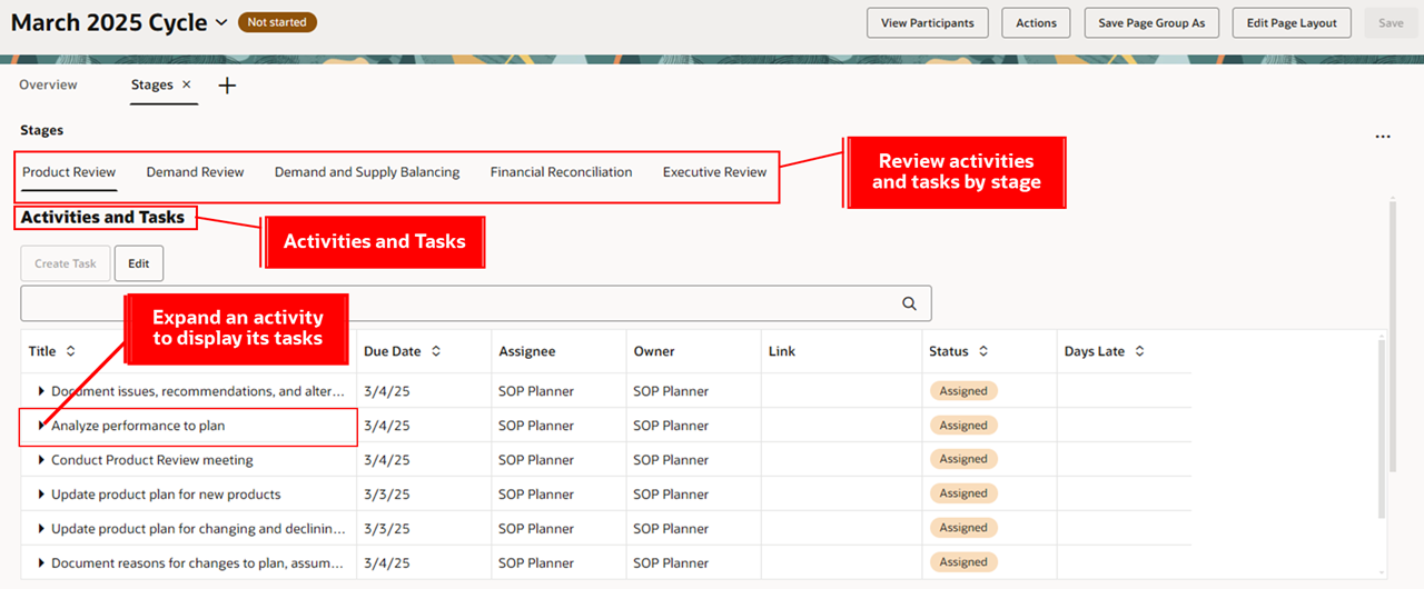

  1. 「ステージ」ページには、ステージ・ビジュアライゼーションが含まれ、ページの上部に「アクティビティおよびタスク」、下部に「処理および決定項目」が表示されます。ステージ・ビジュアライゼーションは、プランニング・サイクル・ステージをタブにマップします。
「ステージ」ページ – アクティビティおよびタスク

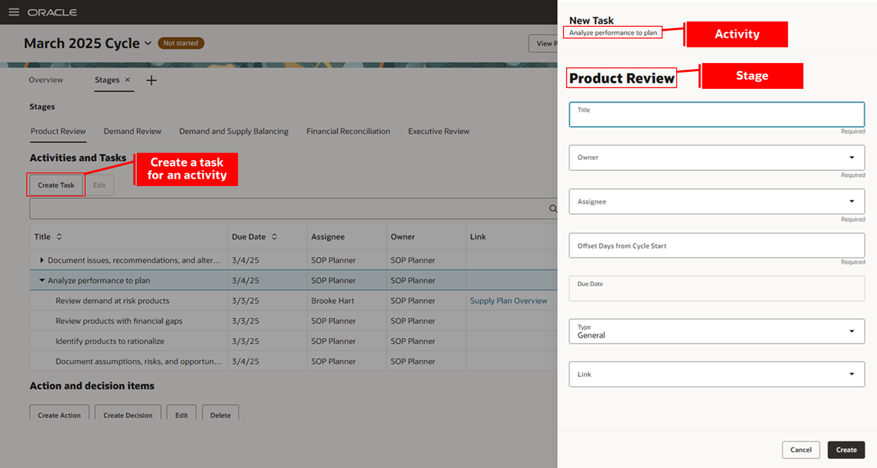

  1. オープン・プランニング・サイクルのアクティビティに関連付けるタスクを作成できます。ただし、このセクションでは、アクティビティを作成したり編集することはできません。
ステージ - タスクの作成
ステージ - タスクの作成

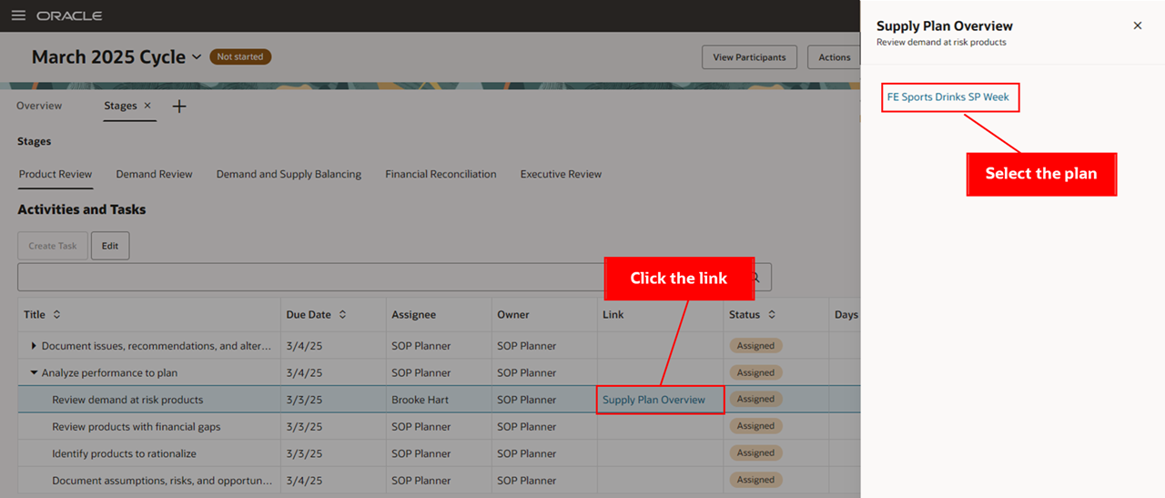

  1. リンクへのドリルを使用して、タスクを実行するためのページ・グループ・コンテキストを持つプランをオープンします。リンクをクリックしてパネルをオープンし、プランを選択します。同じプラン・タイプを持つ代替プランがある場合があります。選択したプランが新しいブラウザ・タブでオープンし、ページ・グループ・コンテキストが保持されます。
ステージ - タスク・リンク
ステージ - タスク・リンク
ページ・グループ・コンテキストを使用した供給プランのオープン

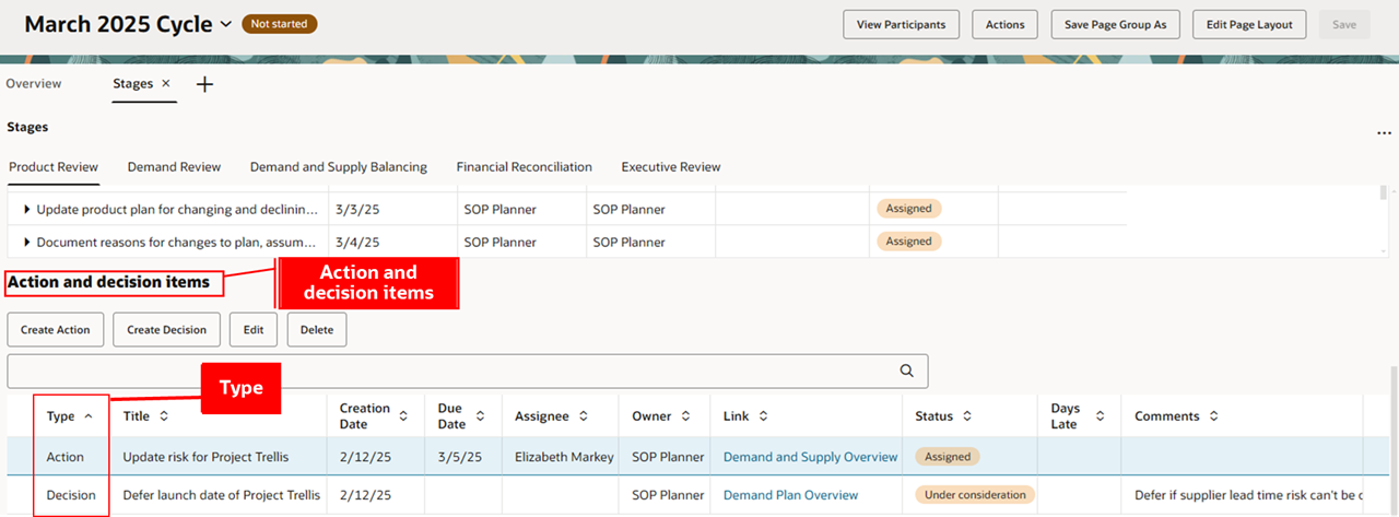

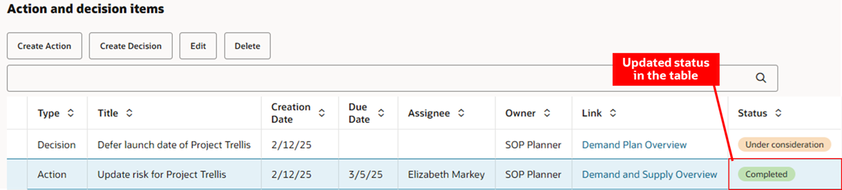

  1. ページを下にスクロールすると、「ステージ」ページに「処理および決定項目」が表示されます。所有者、割当先、期日およびステータスを含む各処理を使用して、レビュー・プロセス中に処理項目を割り当てることができます。処理項目には、タスク実行に関連するプランおよびページ・グループへのリンクを含めることもできます。決定項目は、レビュー会議中に議論される推奨と代替で構成されます。決定にさらに承認が必要な場合は、決定項目を後のステージにプッシュしてエスカレートできます。
ステージ・ページ - 処理および決定項目

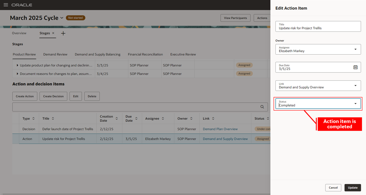

  1. 処理またはタスクを完了としてマークするには、タスクを編集し、ステータスを「完了」に変更します。ステータスが「完了」として表に表示されます。
処理項目が完了しました
処理項目が完了しました
処理項目の更新されたステータス
処理項目の更新されたステータス

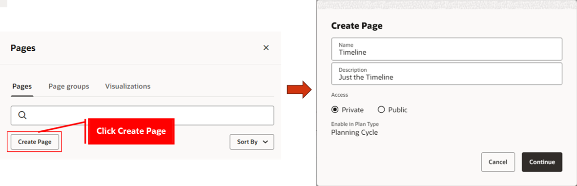

  1. 既存のページを編集するか、新しいページを作成できます。
ページの作成
ページの作成

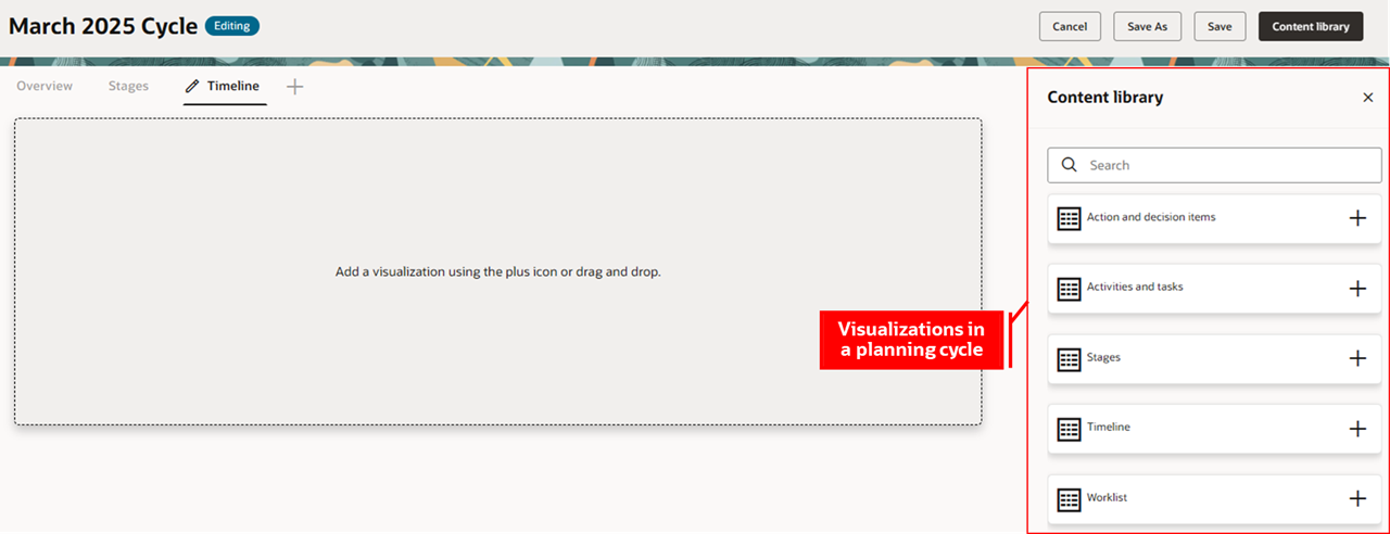

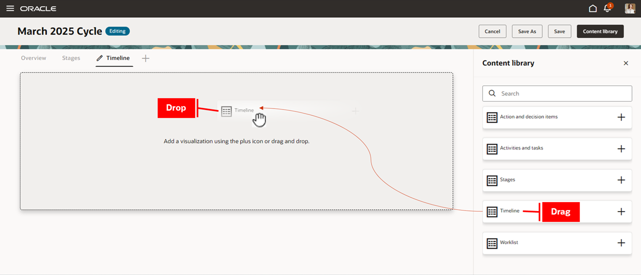

  1. 「ページ・レイアウトの編集」をクリックします。コンテンツ・ライブラリからビジュアライゼーションをドラッグ・アンド・ドロップできます。プランニング・サイクルでは、次のビジュアライゼーションを使用できます:
  • 処理および決定項目
  • アクティビティおよびタスク
  • ステージ
  • タイムライン
  • ワークリスト
「プランニング・サイクル」ページで使用可能なビジュアライゼーション
ページへのビジュアライゼーションのドラッグ・アンド・ドロップ

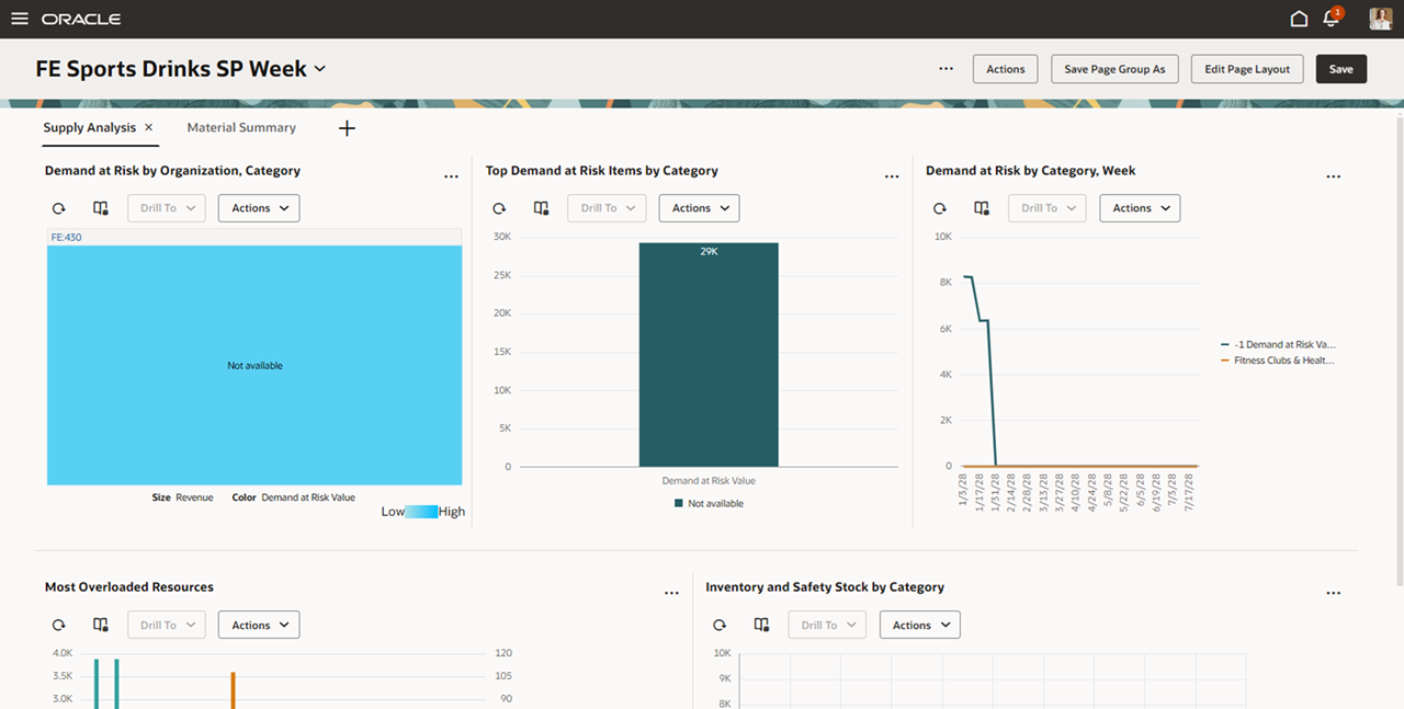

  1. 1つ以上のビジュアライゼーションをページに追加した後、「保存」をクリックします。「最大化」をクリックして、ビジュアライゼーションを展開します。
ページへのビジュアライゼーションの追加
ページへのビジュアライゼーションの追加

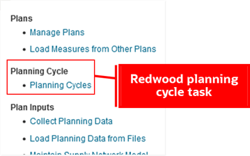

  • 現在の「セールス・アンド・オペレーションズ・プランニング」作業領域からRedwoodの「プランニング・サイクル」ページにアクセスして、セールス・アンド・オペレーションズ・プランニングのRedwoodを増分的に取り込みます:
    • この機能を有効にした後、「セールス・アンド・オペレーションズ・プランニング」作業領域から「プランニング・サイクル」を選択します。
「プランニング・サイクル」タスクの選択
「プランニング・サイクル」タスクの選択
  • Redwoodの「プランニング・サイクル」ページが新しいブラウザ・タブでオープンし、Redwoodで作成されたプランニング・サイクルのみが表示されます。
