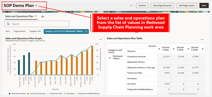

  1. 「サプライ・チェーン・プランニング」作業領域のプラン・セレクタの値リストから、セールス・アンド・オペレーションズ・プランを選択します。
Redwoodの「サプライ・チェーン・プランニング」作業領域でのプランの選択

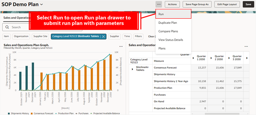

  1. 「その他の処理」に移動して「実行」を選択します。
「プランの実行」ドロワーをオープンする実行処理の選択

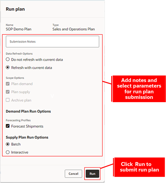

  1. 「プランの実行」ドロワーでパラメータを選択し、「実行」をクリックします。
セールス・アンド・オペレーションズ・プランの実行プランの送信

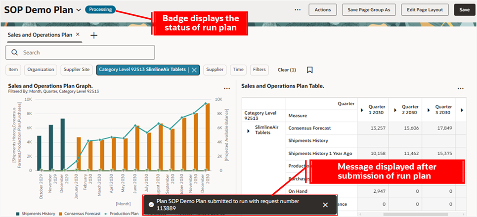

  1. メッセージおよびバッジが表示されます。バッジには、プランのステータス(処理中、警告、エラーまたは完了)が表示されます。バッジは、プラン実行が送信されると最初に表示され、プランが正常に完了するか、エラーが発生するか、警告がトリガーされるまで「処理中」ステータスの表示が続行されます。プラン・ブラウザがリフレッシュされるか、プラン・コンテキスト切替機能で別のプランが選択されるまで、バッジは、このプラン実行の期間中に「サプライ・チェーン・プランニング」作業領域に表示されます。
プラン送信の実行後に表示されるトースト・メッセージおよびステータス・バッジ

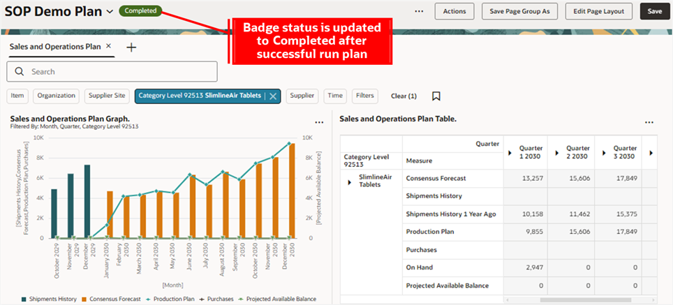

「完了」に更新されたステータス・バッジ
「完了」に更新されたステータス・バッジ

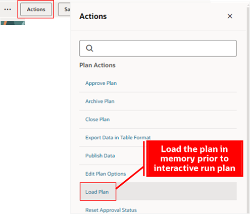

  1. 「サプライ・チェーン・プランニング」作業領域のコンテキスト切替機能の値リストから、セールス・アンド・オペレーションズ・プランを選択します。
  2. 「処理」に移動し、「プランのロード」を選択して、プランをメモリーにロードします。
プランをメモリーにロードするための「プランのロード」処理
  1. プランのロードの送信を確認するメッセージが表示されます。プランがロードされると、後続のメッセージが表示されます。
「プランのロード」処理のトースト・メッセージ
プランがロードされたときのトースト・メッセージ

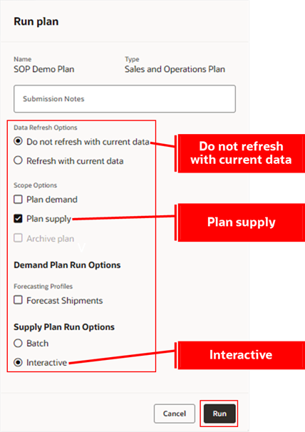

  1. メジャー調整などのプラン編集を実行し、「プランの実行」ドロワーで次のパラメータを選択します:
  • データ・リフレッシュ・オプション: 現在のデータでリフレッシュしない
  • スコープ・オプション: 供給の計画
  • 供給プラン実行オプション: 対話型
「実行」をクリックします。
セールス・アンド・オペレーションズ・プランの対話型実行プランの送信

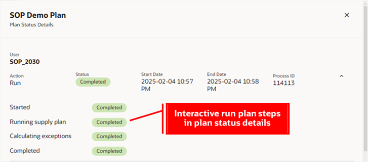

  2. 「その他の処理」に移動し、「ステータス詳細の表示」を選択して、対話型実行プラン・プロセスの進捗をモニターします。
プラン・ステータス詳細の表示
プラン・ステータス詳細の表示

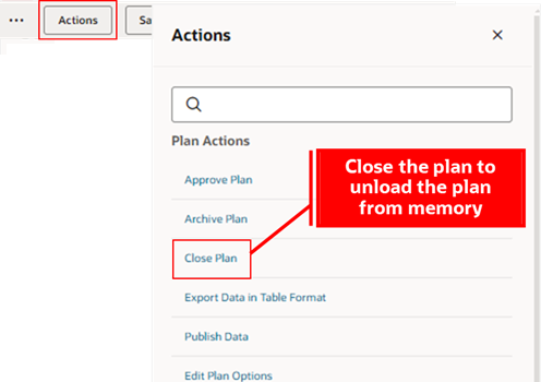

  2. プラン編集のシミュレーションが完了したら、「処理」に移動し、「プランのクローズ」を選択して、メモリーからプランをアンロードします。
プランをメモリーからアンロードするための「プランのクローズ」処理
  1. プランのクローズの送信を確認するメッセージが表示されます。後続のメッセージにより、プランがメモリーから正常にアンロードされたことが確認されます。
「プランのクローズ」処理のトースト・メッセージ
プランがクローズされたときのトースト・メッセージ

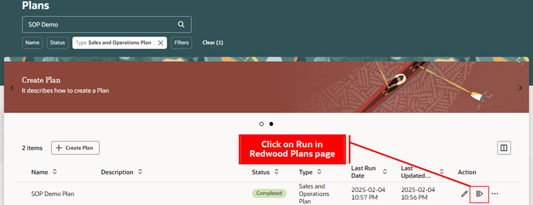

Redwoodの「プラン」ページからセールス・アンド・オペレーションズ・プランを実行するには:
  1. 「サプライ・チェーン・プランニング」作業領域で、「その他の処理」に移動し、「プラン」を選択します。
Redwoodの「プラン」ページへの移動
  1. Redwoodの「プラン」ページで、セールス・アンド・オペレーションズ・プランをフィルタして選択し、「実行」をクリックします。
Redwoodの「プラン」ページでの「実行」ボタンのクリック
Redwoodの「プラン」ページでの「実行」のクリック
  1. 「プランの実行」ドロワーで、パラメータを選択して「実行」をクリックします。ジョブの送信を確認するトースト・メッセージが表示されます。
  2. プラン・ステータスが「処理中」に更新されます。このステータスは、プラン実行が送信済であり、プランが正常に完了するか、エラーまたは警告が発生するまでステータスが「処理中」状態のままであることを示します。ステータスは、プラン実行中に自動的にリフレッシュされます。
