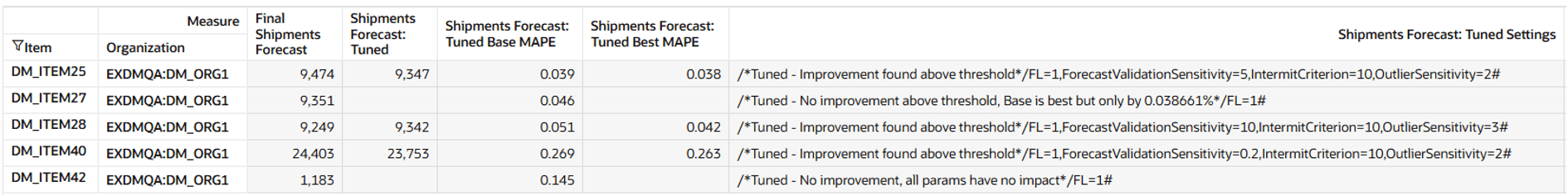

「チューニング済設定」メジャーには、チューニングが実行された予測ツリーのレベルも示されるようになりました。 この情報は、FL=n#形式で表示されます。FLは予測レベルのイニシャリズムで、nは予測ツリーのレベルです。
出荷予測の情報の例: 調整済設定メジャー
