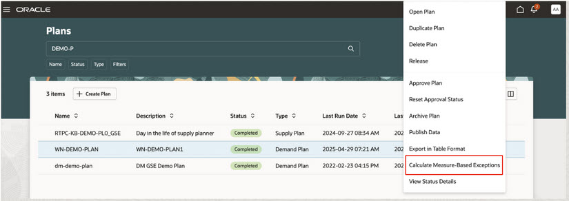

  1. スケジュール済プロセスを発行するプランの「アクション」列で、「その他のアクション」アイコン(省略記号)をクリックし、「メジャー・ベース例外の計算」を選択します。

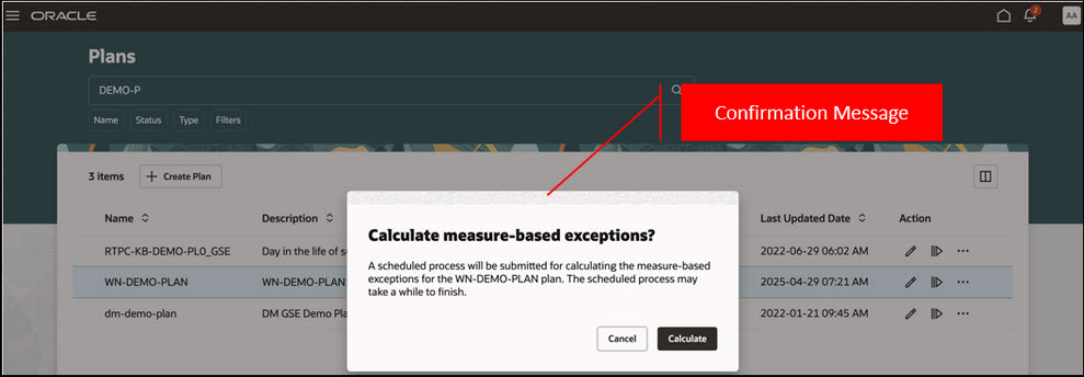

確認メッセージが表示されます。
「プラン上のプラン」ページの「その他のアクション」アイコン
メジャー・ベース例外を計算するためのメニュー項目
メジャー・ベース例外の計算の確認メッセージ
  1. 「計算」をクリックします。
「メジャー・ベース例外の計算」という名前のスケジュール済プロセスが送信され、プロセスIDを含む確認メッセージが表示されます。

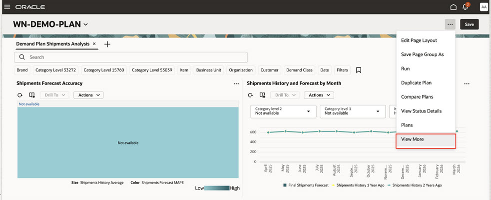

次のステップに従って、オープン・プランからスケジュール済プロセスを送信します:
  1. プランで、「その他のアクション」>「詳細の表示」をクリックします。
「処理」ドロワーが開きます。
プランのその他の処理メニュー
プランのその他の処理メニュー

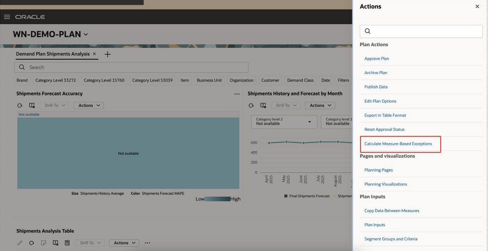

「処理」ドロワー
「処理」ドロワー
  1. 「プラン・アクション」で、「メジャー・ベース例外の計算」をクリックします。
確認メッセージが表示されます。
  1. 「計算」をクリックします。
