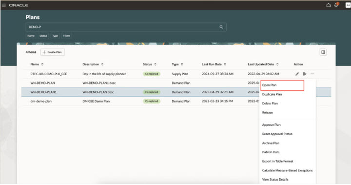

次のステップに従って、「プラン」ページからプランを開きます:
  1. 「プラン」ページで、キーワード検索または提示フィルタを使用して、開くプランを検索します。
  1. 開くプランの「アクション」列で、「その他のアクション」アイコン(省略記号)をクリックし、「プランを開く」を選択します。
プランがブラウザの新しいタブで開きます。
同じプランを複数のブラウザ・タブで開くことも、異なるブラウザ・タブで異なるプランを開くこともできます。
「プラン上のプラン」ページの「その他のアクション」アイコン
プランを開くためのメニュー品目
プランを開くためのメニュー品目
オープン済計画
オープン済計画
